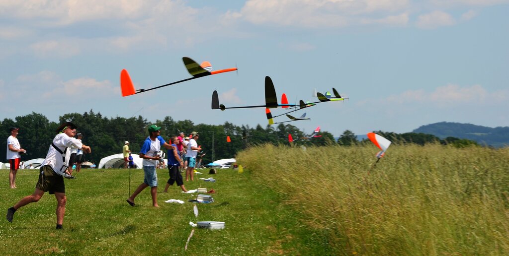

dwóchIMG_5660.thumb.JPG.a848256d75f110b2bf485be9b74198a6.JPGIMG_5659.thumb.JPG.53ea5fe437d955f11b2b82ef3593b345.JPG zadolowonych pilotów na pierwszych fotkach prosto z linii startu :)

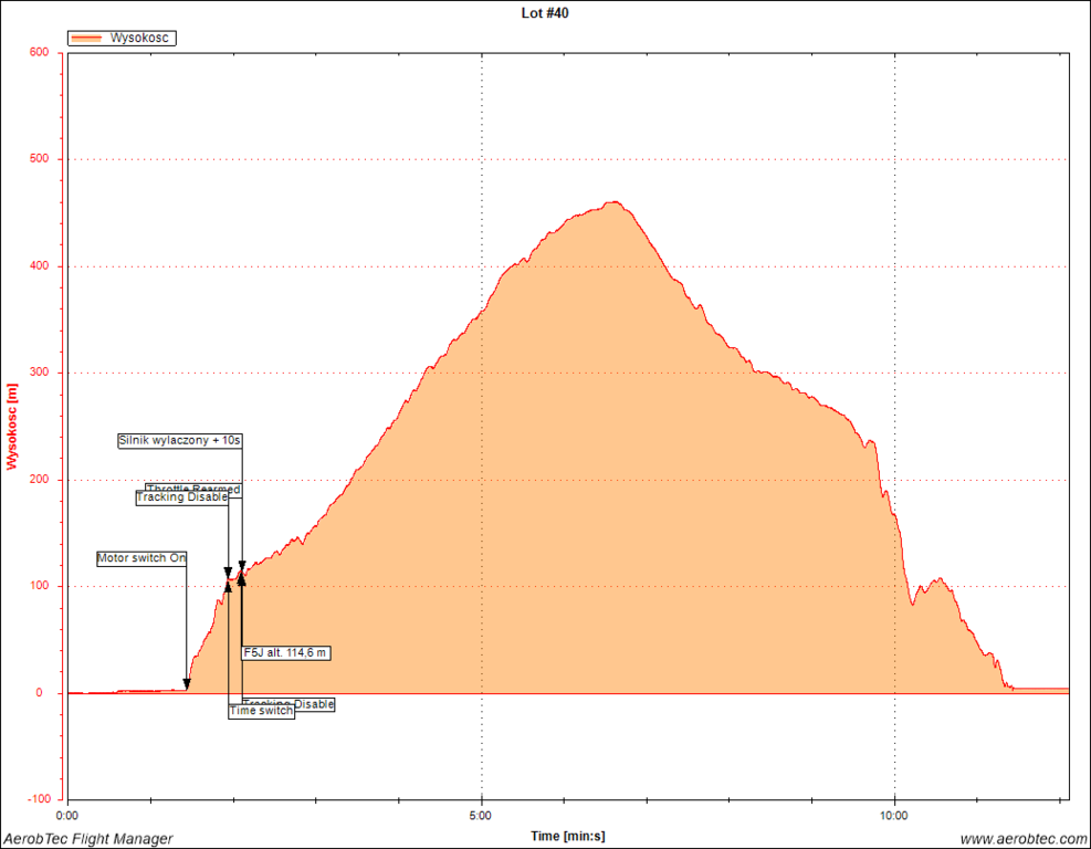

Konradowi tam właśnie, chyba w ostatnim loocie, doszło do 500m. To było świetne trafienie taktyczne i egzekucja w krążeniu - Konad był mega zadowolony - i słusznie. Pomagał Damian.

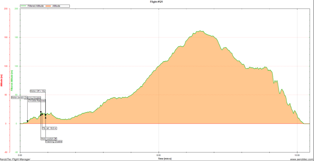

No prawie 500m. Ale prawda, sobie wymyśliłem gdzie i tam poleciałem. Daniel tylko lekko podprowadził mnie do centrum i potem już poszło już ładnie. Altis pokazuje że od zatrzymania na 114m silnika wznoszenie to 1,5m/s. Mi przy tej wysokości nogi drżą i się źle czuje bo nie lubie tak wysoko latać. Ale przede mną leciał Jarek z tym pechowym lotem więc nie ryzykowałem przerwania wznoszenia na tych 200m.

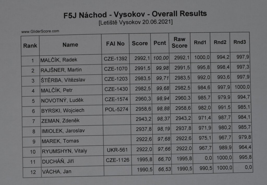

Ja od siebie dodam trochę później relację. Dodam tylko że ostatecznie radek malcik wygrał (sędziowie się walnęli przy wpisywaniu) podrzucę poprawną klasyfikacje poźniej z wszystkim
