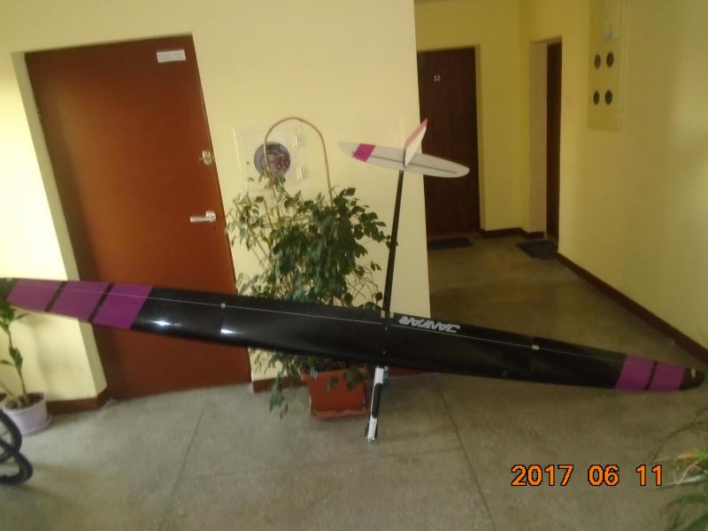

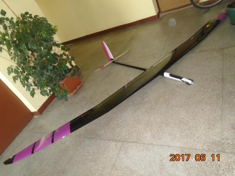

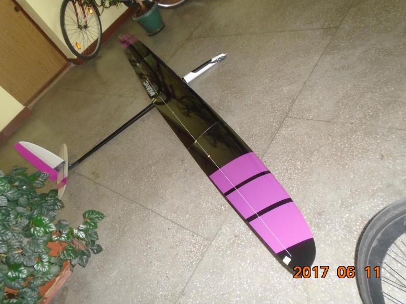

stema Opublikowano 11 Czerwca 2017 Opublikowano 11 Czerwca 2017 Dzisiaj przywiozłem do domu: Trzeba się brać za wyposażenie.

piotralski Opublikowano 11 Czerwca 2017 Opublikowano 11 Czerwca 2017 Stefan, gratulacje, ale silnik, kołpak i łopatki już masz, wiec nie wiele do kupienia pozostało
stema Opublikowano 11 Czerwca 2017 Opublikowano 11 Czerwca 2017 Dziękuję Wszystkim. Piotrze, mam pełne wyposażenie do niego, nawet Altisa. Może tylko po jakieś kable będę się musiał przelecieć, ale mam blisko.
dariuszj Opublikowano 12 Czerwca 2017 Opublikowano 12 Czerwca 2017 Jako, że ostatnio Stefan we wszystkich wątkach strasznie marudzi to ja pomarudzę nad jego Jantarem Moim zdaniem ten czarny kolor od góry to średni pomysł. Po 5 minutach leżenia na słońcu skrzydła będą parzyć. W locie będzie chłodzenie, ale też temperatura będzie wyższą niż np. skrzydeł w białym kolorze. A jak wiadomo ze wzrostem temperatury żywica traci swoje własności. I to trochę bez sensu stosować najpierw "węgiel", żeby zwiększyć sztywność, a potem to nagrzewać i tracić to co się zyskało na jego zastosowaniu. No to sobie pomarudziłem
cZyNo Opublikowano 12 Czerwca 2017 Opublikowano 12 Czerwca 2017 No. Producent też jest nieogarnięty bo ma podobne wykonanie modelu...
stema Opublikowano 12 Czerwca 2017 Opublikowano 12 Czerwca 2017 ... Po 5 minutach leżenia na słońcu skrzydła będą parzyć... No. I wyjdą oczka ...
