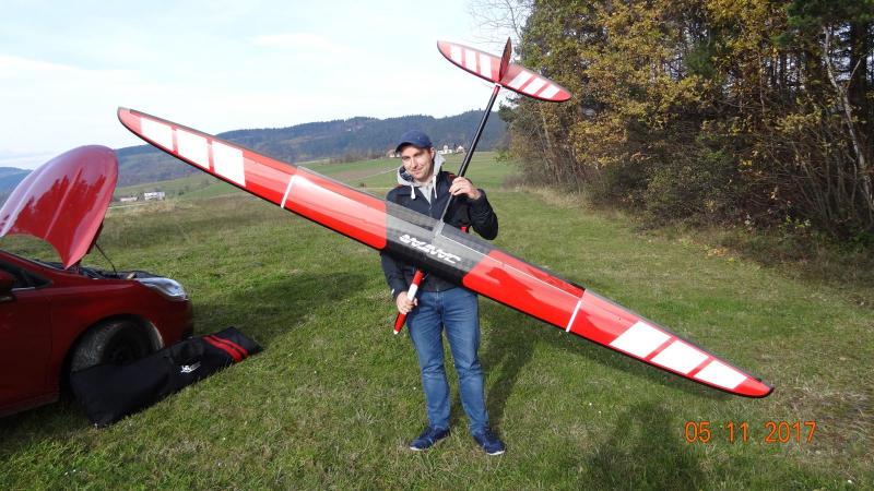

Witam wszystkich serdecznie. Temat Jantara  przygasł na naszym forum, więc troszkę go odświeżę :) .
Wczoraj z powodzeniem przy pomocy forumowych kolegów udało mi się ulotnić swojego Themisto. Model wygląda i lata rewelacyjnie, temu kto waha się nad kupnem Polskiego sprzętu do zawodniczego latania bardzo polecam ! :)
Serdecznie dziękuję kolegą za pomoc w oblocie, doborze i pomocy zakupu wyposażenia, i tobie Wojtku za stworzenie rewelacyjnej maszynki generującej dużo frajdy z latania :D .
Jeszcze raz serdecznie polecam ze względu na produkt, jak i rewelacyjny kontakt z samym producentem, 100 % satysfakcji klienta :)
a jak byś mógł pokazać jeszcze jakie ma malowanie od spodu to byśmy już widzieli jantara w pełnej okazałości:)

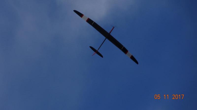

Dziękuję wszystkim za miłe słowa  :). Konradzie gdyby nie twoja pomoc to oblotu raczej w tym sezonie by nie było  :) kolory moje ulubione, od spodu jest w 90% czarny z biało czerwonymi pasami. Tomku odkąd kupiłem czerwony samochód to czerwone modele same za mną chodzą  :D  :D .

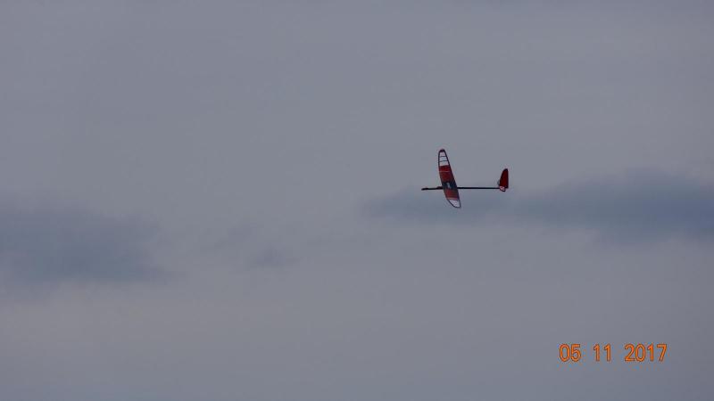

Pod spodem zdjęcie jak model dość żwawo wspina się na bezpieczną  wysokość  :)

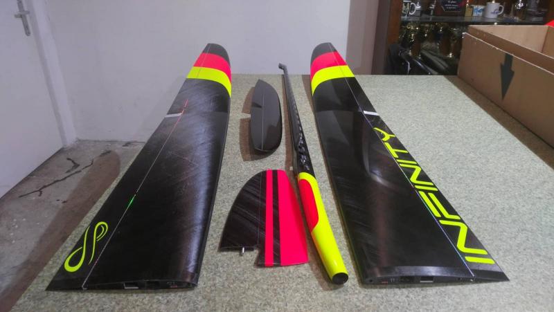

Staszku tak jak Jurek napisał. Modele termiczne zwłaszcza te zawodnicze sa robione w całości z węgla. A jak wiadomo węgiel jest z natury czarny :) . I po prostu nie daje się żadnej farby poza bezbarwną tylko dla tego że farba waży. Szkoda dokładać niepotrzebnie wagi do modelu tak cirka pewnie za 100g. Podobnie jest zresztą od spodu tylko delikatne pasy orientacyjne i to wszystko. Modele termiczne dość często choć nie zawsze charakteryzują się ascetycznym malunkiem. Oczywiście mowa tu o tych super lekkich i lekkich. Dla tego wszyscy zakładają zaraz po lotach ochraniacze bo faktycznie na słońcu natychmiast skrzydło się deformuje.
To cała prawda o malowaniu :D skrzydła na czarny kolor.
PS.
Te modele cięższe, które mają być z natury cięższe zazwyczaj maluje się po całości bo nie walczymy o każdy gram.
PS2
Staszku zerknij na tą fotkę modelu naszego kolegi Piotra z Monachium. Dość dobrze widać strukturę tkaniny węglowej i na skrzydłach i na kadłubie.
Obecne systemy żywic pozwalają na to aby modele były czarne. Dawniej za czasu Epidianu szybowce malowana na biało aby uzyskać odpowiednia wytrzymałość struktury w podwyższonych temperaturach.Teraz już nic nie stoi na przeszkodzie aby szybowce laminatowe były czarne, różowe czy beżowe.

Dzięki informację, że węgiel jest czarny.........
Ale dla mnie nie jest to nic nowego. Pierwszą tkaninę węglową i aramidową zdobyłem w roku 1972,  rodem z ZSRR. Dlatego nie są dla mnie nowością kolory i struktura tkanin z węgla czy kevlaru.
Konradzie, pokrycie węglowe trzeba zamknąć: żywicą epoksydową lub szkłem z żywicą, lub lakierem bezbarwnym, lub lakierem bezbarwnym uzupełnionym o pigment.
Konradzie piszesz o 100g różnicy i są to bzdury, bo waga pigmentu jest pomijalna.
Według mnie, struktura i kolor tkaniny węglowej wynika jedynie z zapotrzebowania klientów,  z mózgami wypranymi przez totalny marketing.
Konradzie czy twierdzisz, że producent jest idiotą i zostawił gołe, porowate włókna tkaniny węglowej aby uzyskać opływ turbulencyjny dla profilu laminarnego?
Konradzie, to co widzisz na fotkach, to są włókna węglowe zatopione w przeźroczystej i szklistej warstwie chemoutwardzalnego lakieru bezbarwnego lub  żywicy epoksydowej, lub jednego i drugiego jednocześnie..........
