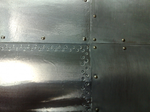

mecenas Opublikowano 6 Marca 2017 Autor Udostępnij Opublikowano 6 Marca 2017 Zacząłem "blachować" kadłub. Fajnie to wychodzi tylko dużo czasu pochłania . Odnośnik do komentarza Udostępnij na innych stronach Więcej opcji udostępniania...
kesto Opublikowano 7 Marca 2017 Udostępnij Opublikowano 7 Marca 2017 Efekt super, ale współczuję pracochłonności. Mam nadzieję, że starczy Ci cierpliwości do "obnitowania" całego modelu. Odnośnik do komentarza Udostępnij na innych stronach Więcej opcji udostępniania...
Tomek Opublikowano 7 Marca 2017 Udostępnij Opublikowano 7 Marca 2017 Zapowiada się fantastycznie z tym nitowaniem. Będziemy Cię wspierać psychicznie na wypadek gdybyś miał paść Odnośnik do komentarza Udostępnij na innych stronach Więcej opcji udostępniania...
pepcio Opublikowano 7 Marca 2017 Udostępnij Opublikowano 7 Marca 2017 Super! Zostaw ten model w kolorze aluminium. To muszą wszyscy podziwiać.Nie masz w pobliżu pomocnej kobiecej ręki do wykonywania tych nitów ? W jednostajnych ,powtarzających się czynnościach są mistrzami. Dziarganie na drutach ,wyszywanie itp Moja sugestia jest jak najbardziej pozytywna. Moja żona pomaga mi przy kładzeniu foli na dużych powierzchniach. 1 Odnośnik do komentarza Udostępnij na innych stronach Więcej opcji udostępniania...
poharatek Opublikowano 7 Marca 2017 Udostępnij Opublikowano 7 Marca 2017 Kadłub to jeszcze pikuś... Z planów wynika, że na skrzydłach gęsto był nitowany. To będzie dopiero wyzwanie. Odnośnik do komentarza Udostępnij na innych stronach Więcej opcji udostępniania...
mecenas Opublikowano 7 Marca 2017 Autor Udostępnij Opublikowano 7 Marca 2017 No cóż, taki los "makieciarza" . Nie masz w pobliżu pomocnej kobiecej ręki do wykonywania tych nitów ? A jest, tylko waćpanna zupełnie nie zainteresowana tematem , wspiera mnie tylko mentalnie i gastronomicznie - domowe obiadki, deserki, kawusia tudzież inne frykasy . I chwała Jej za to, bo człek całkiem by zmarniał przy tej robocie. To nitowanie to pikuś. Ten panel, razem z wyznaczeniem linii podziału, nitowałem jakieś 15-20 min. Wyzwaniem jest prawidłowe zaaplikowanie tej folii ameliniowej , tu schodzi więcej czasu. Folia jest stosunkowo miękka i "plastyczna", ładnie się układa na wypukłych albo wklęsłych powierzchniach, ale przez to jest wrażliwa na każde zarysowanie. Doskonale by się nadawała na laminaty. Z planów wynika, że na skrzydłach gęsto był nitowany. I tu masz niewątpliwie rację, ale w związku z tym, że nie są to docelowe skrzydła do tego modelu /o czym pisałem wcześniej/, nie będą pokryte tą folią ani nitowane. Docelowe skrzydła będą budowane przez przyszłą zimę. Odnośnik do komentarza Udostępnij na innych stronach Więcej opcji udostępniania...

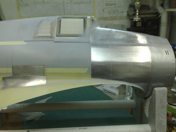

mecenas Opublikowano 12 Marca 2017 Autor Udostępnij Opublikowano 12 Marca 2017 Czołem. Kolejny weekend spędzony na pracach przy "Jarząbku". Ciąg dalszy pokrywania amelinium . Tym razem przejście kadłub- skrzydło. No i brakło mi śróbek . A środek z wyposażeniem wygląda tak: C.D.N. 4 Odnośnik do komentarza Udostępnij na innych stronach Więcej opcji udostępniania...
BRoman Opublikowano 13 Marca 2017 Udostępnij Opublikowano 13 Marca 2017 Co to znaczy brakło ? Te, które dostarczyłem były ok? Jeśli tak to ponownie zaglądnę do źródełka może coś będzie. Źródełko znasz... Odnośnik do komentarza Udostępnij na innych stronach Więcej opcji udostępniania...
dyra63 Opublikowano 13 Marca 2017 Udostępnij Opublikowano 13 Marca 2017 Wygląda to obłędnie.Jeśli jeszcze po pokryciu przeszlifujesz (zmatujesz) to papierem wodnym a później delikatny "wasch" aby wydobyć nitowanie będzie bomba,chyba że zamierzasz go jeszcze malować. Odnośnik do komentarza Udostępnij na innych stronach Więcej opcji udostępniania...
