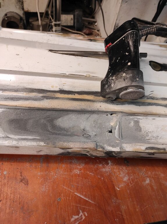

Po sezonie nadszedł czas na wyciągnięcie wniosków z całego sezonu. I wyszło na to, że trzeba "rzeźbić" dno kadłuba i to mocno.
W trakcie sezonu, trochę rżnąłem kadłub, ale za mało. Teraz mogę to robić jak potrzeba
Na razie wygląda to nieciekawie bo kadłuba jakby zabrakło i doszlifowałem się do środka i są dziury.
Nie ma się co martwić, bo wszystko da się porządnie posklejać jak pan Bóg przykazał. Ale roboty przy tym trochę jest..
Lecz taka robota niestraszna jest dla każdego FSRowca
Do rzeźbienia używam mojej magicznej szlifierki talerzykowej, która szlifuje ten laminat jakby to balsa była...( tej szlifierce pisałem tu

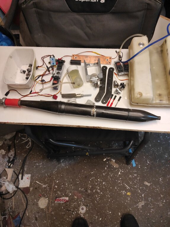

Przy okazji wykręciłem z łódki wszystkie detale, które częściami ruchomymi i dały się zdemontować.
Od lat po sezonie wszystkie moje łódki są rozkładane na czynniki pierwsze i wszystko jest sprawdzane, a zwłaszcza łożyska w zespole napędu, które są w zasadzie wymieniane obligatoryjnie nawet jak nie wykazują luzów, czy oporów. to samo jest ze snapami, choć teraz sprawdzam pojedynczo każdy, bo zapas najlepszych snapów już mi się powoli zaczyna kończyć.

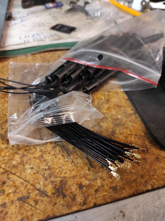

Kiedyś jeszcze za życia producenta najlepszych snapów na świecie, ŚP Bohdana Ludkowskiego otrzymałem od Niego małe wiaderko różnych snapów w prezencie, ale w tym wiaderku powoli pokazuje się dno, więc muszę zacząć oszczędzać.
Było o antenkach w odbiorniku, że się przetarły i przez brak zasięgu zaparkowaliśmy pełną gracją na brzegu w trybie nagłym i niespodziewanym.
Stało się to raz i więcej się nie stanie, gdyż zostały zakupione antenki w ilości wystarczającej i więcej taki defekt ani w nadajniku, ani w odbiorniku się nie zdarzy.

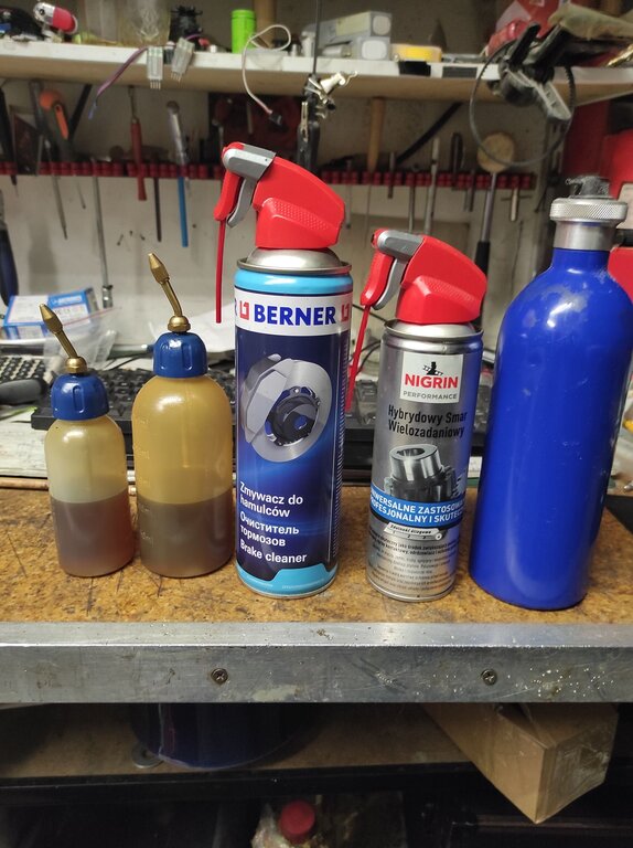

To zapytam w takim razie fachowca , czym myjesz i konserwujesz silniki po sezonie na tzw. zimowanie?
Pozdrawiam
 Temat co prawda nadaje się do działu o silnikach spalinowych, ale napiszę tu bo i tak silnikowcy tez tu wchodzą. O myciu i konserwowaniu silników pisałem parę razy tu, i ówdzie .
Jeszcze raz: Do częstego mycia silników po biegu stosuję płyn do mycia sprzęgieł i hamulców (firma obojętna bo wszystkie są dobre).
Fakt, faktem, że są dość drogie.  Onegdaj trafiłem na taką niebieską  butelkę, i choć była piekielnie droga, to jednak dokonałem zakupu.
Teraz już nie kupuję pojedynczych aerozoli tylko płyn do mycia w pojemnikach 5 l. W sumie wychodzi o wiele taniej i ta  "pneumatyczna" butelka już mi się finansowo zwróciła. Po napełnieniu płynem pompuję butelkę za pomocą kompresora i mam spokój na dłuższy czas.
Po wysuszeniu  zalewam obficie tym rzadkim smarem od NIGRIN. Można użyć innych rzadkich olei np WD40 ale Nigrina używam od wielu lat i uważam,że konserwuje silniki bardzo dobrze, a poza tym ten w ogóle nie śmierdzi jak np WD, lub inne oleje w aerozolu.
Nigdy nie używam tzw After Runów sklepowych, bo to nie jest nic innego jak olej do skrzyń biegów tylko wlewany do małych pojemniczków i sprzedawany w sklepach modelarskich za wielokrotnie wyższą cenę. Kiedyś używałem, ale jak mi zaklejały silniki po paru miesiącach zimowania, to przestałem. I uważam,że te oleje nie tylko nie konserwują, ale psują nasze motorki.
Na dowód proszę sobie spalić kroplę oleju do samochodu i tego do naszych silników i okaże się ,że smród jest identyczny.
I owszem używam oleju do skrzyń biegów, ale w celu smarowania wału napędowego w łódce. I to jest najzwyklejszy polski HIPOL
Do przekładni , która przenosi napęd do smarowania osi na razie używam jakiegoś podobno super oleju, który kosztował 1200 zł za 5 litrów, i którego 1l otrzymałem w prezencie od kumpla Jardy z Czech.
I, niezależnie od wszystkiego zawsze zostawiam tłok w GÓRNYM POŁOŻENIU. Pisałem już o tym.
Kto ciekawy niech sobie odszuka?

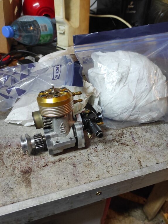

Andrzeju, czy:
1) podane przez Ciebie media nadają się do długotrwałego (5-10lat) konserwowania silników nie odpalanych (w pudełku) czyli kolekcjonerskich?
2) czy silnikowi należy się "rozkonserwowanie" przed pierwszym rozruchem po leżakowaniu?
Jestem na łączach, więc odpowiem.
1) Podane przeze mnie nadają się jak najbardziej,
Jak już motorek przygotujesz do leżakowania to zalej go jeszcze bardziej tym rzadkim olejem, owiń w ręcznik papierowy bo ręcznik chłonie wilgoć, włóż owinięty ręcznikiem motorek do szczelnego woreczka zaciśnij te uszczelnienia i może leżeć dłu......go.
Jak Ci się chce to idź do Deichmanna od butów i powyciągaj z pudełek, saszetki które dodawane są  przeciw wilgoci. To nie jest żadna kradzież, bo oni i tak te saszetki wywalają (mnie w pobliskiej galerii dziewczyny trochę dla mnie odkładają), i wrzuć parę do worka z silnikiem.
I możesz ten silnik trzymać latami.
2) Po sezonie zimowym profilaktycznie odkręcam tylne denko i sprawdzam dysk (w CMB) bo to jest delikatny element, ale nie zdarzyło się, żeby silnik zardzewiał, albo się nie kręcił.
Wlewam w gaźnik i otwór świecy płyn do mycia, wydmuchuję, ponownie zalewam olejem i to jest wszystko.

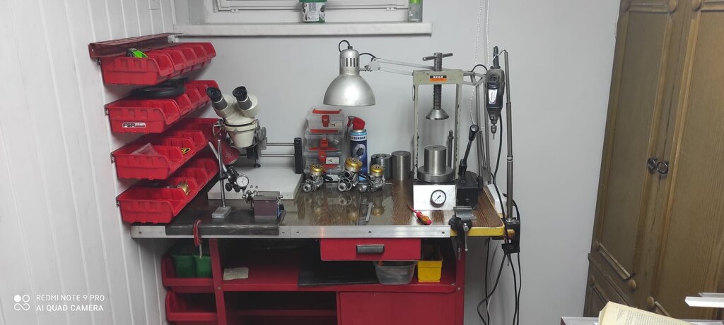

Jedynie idealny porządek trzymam na stanowisku naprawy moich silniczków.

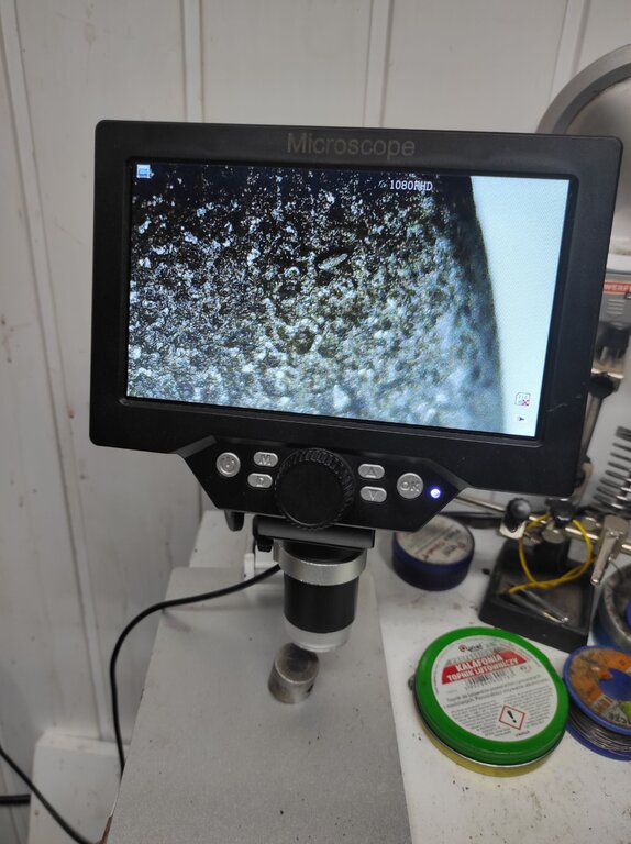

 Z mikroskopem nie żartowałem, tylko, że teraz mam lepszy mikroskop elektroniczny. Super rozwiązanie i o wiele wygodniejsze. Jak dotrę do mojej modelarskiej graciarni to wykonam zdjęcie

Prasa protetyczna to jest po prostu rewelacja, jeżeli chcemy sobie samemu składać wały (wymieniać igły, czopy i centrować) Czasem można taka prasę kupić na niemieckim ebay. Moja stamtąd pochodzi, i została zakupiona dla przez mojego najlepszego niemieckiego Kumpla Frankera Wernera z Hanowera.
Co do mikroskopu to ten stary optyczny miałem pożyczony na wieczne nieoddanie od śp Kolegi Tadzia, ale jak stałem się szczęśliwym posiadaczem tego mikroskopu z ekranem, to ten optyczny zwróciłem właścicielowi. Ten nowy jest o niebo lepszy i ma wiele przydatnych funkcji łącznie z zapisywaniem obrazu np na kartę SD.

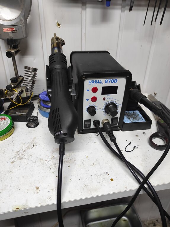

Jak się chwalić, to się chwalić... Jakiś czas temu nabyłem taką stację lutowniczą jak na zdjęciu.
W sumie niewiele zapłaciłem coś ok 200zł, ale to tez był trafiony zakup. Mogę teraz i lutować i np naprawiać gorącym powietrzem pęknięte zbiorniki co już się zdarzało. Nawet pęknięte okulary sobie naprawiłem.
Elektronikom nie zaimponuję, bo pewnie co poniektórzy mają o wiele lepsze stacje lutownicze, ale ta do moich celów jest idealna.

Zdarzyło Ci się już wykryć jakieś wady mikroskopem i uprzedzić awarię?

Bo na najwyższym poziomie tzw wyczynu należy wszystko sprawdzać i iść z postępem i wyciągać wnioski z awarii, które się zdarzyły ( patrz przetarte antenki). Nie ukrywam, to mnie zaskoczyło, ale już się nie zdarzy...
W silnikach mikroskop jak dla mnie jest nieodzowny, bo można sprawdzić stan np igieł na wale, łożysk itp ( Frsowcy, zaręczam,że można )
Kiedyś np znalazłem początek pękania jednej z części wału korbowego w silniku.. Przy następnym stracie ten wał rozleciałby się na 100%.
Bez mikroskopu można sobie poradzić, ale z mikroskopem jest lepiej...?
