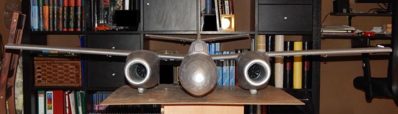

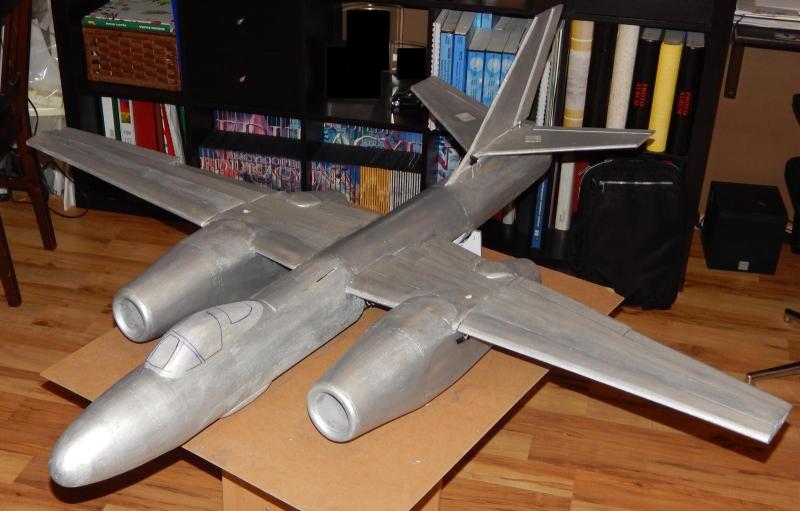

robertus Opublikowano 3 Marca 2018 Autor Opublikowano 3 Marca 2018 Czy oprócz szachownic i numeru 10, nie ma tam czegoś jeszcze jak logo eskadry lub coś podobnego. Jak się umówiliśmy na początku zrobiłbym go z tym numerem pomnikowym. Obecnie model wygląda tak. Jak widać flesz lampy wydobywa wszelkie niedoskonałości, na ocznie nie widać tych pędzli. Do lotu waży teraz 1600g i może nieco przytyje jeszcze, bo działka, anteny itp. 1

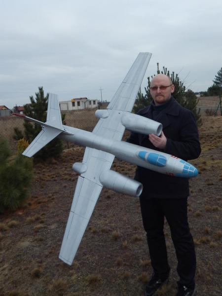

robertus Opublikowano 11 Marca 2018 Autor Opublikowano 11 Marca 2018 Koniec budowania, teraz czekam na dobrą pogodę na oblot Rozpiętość: 150cm Długość: 135cm EDF: 2x 50mm Accu: 4S 3000mAh Waga do lotu: 1650g 2

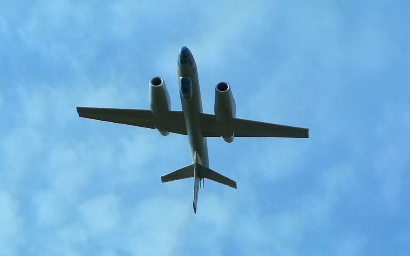

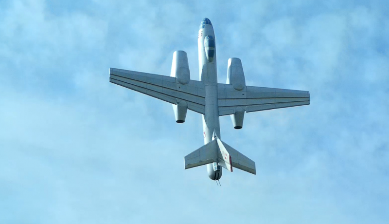

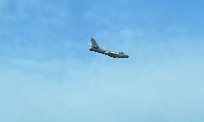

robertus Opublikowano 30 Marca 2018 Autor Opublikowano 30 Marca 2018 Dzisiaj był oblot. Pogoda idealna, zero wiatru. Potrafi latać tak Ale tak tez potrafi i tak też Więc tak za pierwszym razem się rozbiłem za drugim się rozbiłem za trzecim się rozbilem ..... i szczerze nie wiem ile razy się rozbiłem, film się obrabia to policzę
przemo Opublikowano 30 Marca 2018 Opublikowano 30 Marca 2018 Po zdjęciach wygląda jak rasowy akrobata ... latanie nim 3D to pestka ... co by nie było model i tak jest zacny
