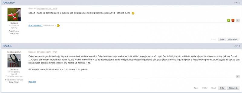

Przypadkowo znalazłem w swoim wątku o Jak-17 taką oto dyskusję.
Słowa Rafała okazały się prorocze a moje wątpliwości bezpodstawne.

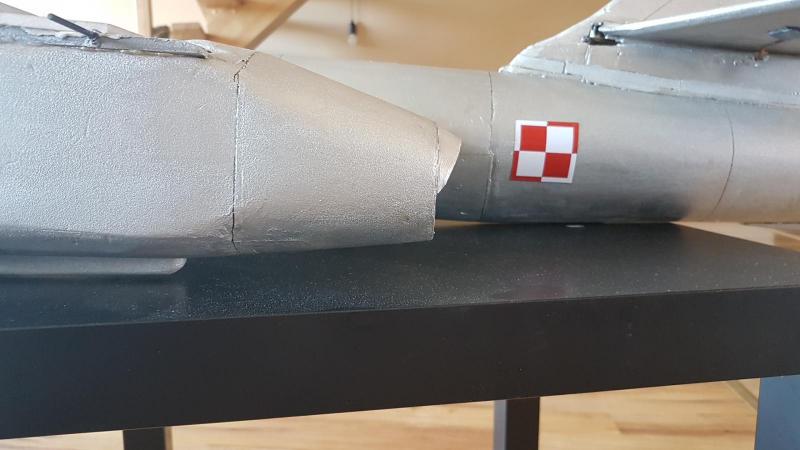

Klika dni temu przejeżdżając przez Witkowo zrobiłem rundę honorową wokół stojącego jako pomnik IŁ-28 - wygląda prawie jak Twój model  w większej skali. Twojemu modelowi brakuje tylko dwóch zielonych gondoli pod kadłubem.Zrobisz je?

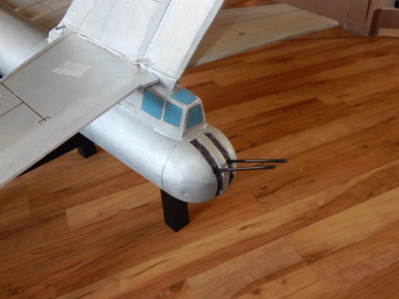

A jak wygląda w modelu tylna kabinka strzelca i działka?
U mnie mam jedną gondolę zieloną, tą przednią. Nie widziałem na zdjęciach drugiej. To jest radar bodajże.
Tak ił wygląda z tyłu
