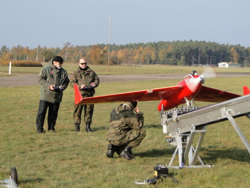

grafitxt Opublikowano 21 Kwietnia 2017 Opublikowano 21 Kwietnia 2017 Nie dziwię się że w bezzałogowych celach powietrznych nie stosuje się tłumików, one i tak kończą na dnie morza.
radziu45 Opublikowano 21 Kwietnia 2017 Autor Opublikowano 21 Kwietnia 2017 26 cali do MVVS 116 to trochę mało i to też może być przyczyna awari , zalecane jest 28-32 cale , to nie elektryk że bez śmigła może pracować . Wiele tu można by na ten temat pisać i temat zawszę może być nie wyczerpany , to samo jest w motoryzacji , Tak to się można bawić i pewnie jeszcze na koszt wojska .
radziu45 Opublikowano 21 Kwietnia 2017 Autor Opublikowano 21 Kwietnia 2017 To super praca . Ty latasz a wojaki strzelają .
Tomek Opublikowano 21 Kwietnia 2017 Opublikowano 21 Kwietnia 2017 Jakie on lata, wsadza wtyczkę do komputera i wio!
