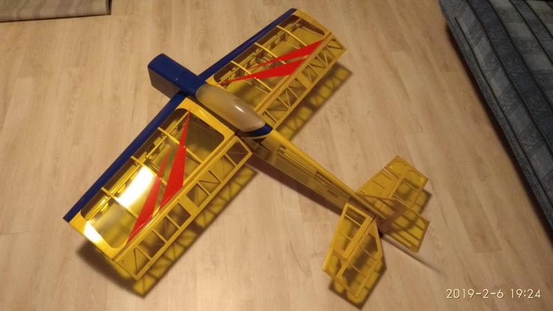

Krzysiek67 Opublikowano 2 Lutego 2019 Opublikowano 2 Lutego 2019 Na chwilę obecną, to co widać na zdjęciu bez serw i reszty elektroniki waży 1440g, producent podaje wagę gotowego do lotu 5-6 funtów, czyli w granicach 2,5kg. Środka ciężkości jeszcze nie sprawdzałem, nawet nie wiem gdzie przewidział producent, szukałem jakiejś instrukcji ale nie znalazłem. Jak skończysz Ventusa to bierz się za Edga, z pomocnikiem Vaclavem robota pójdzie migiem

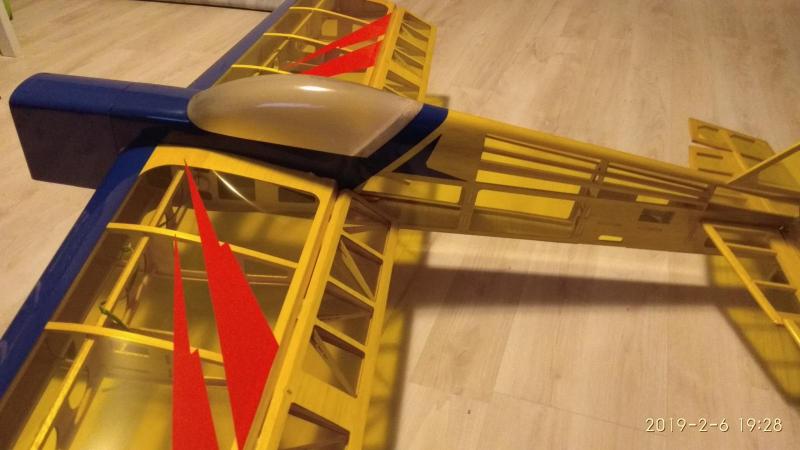

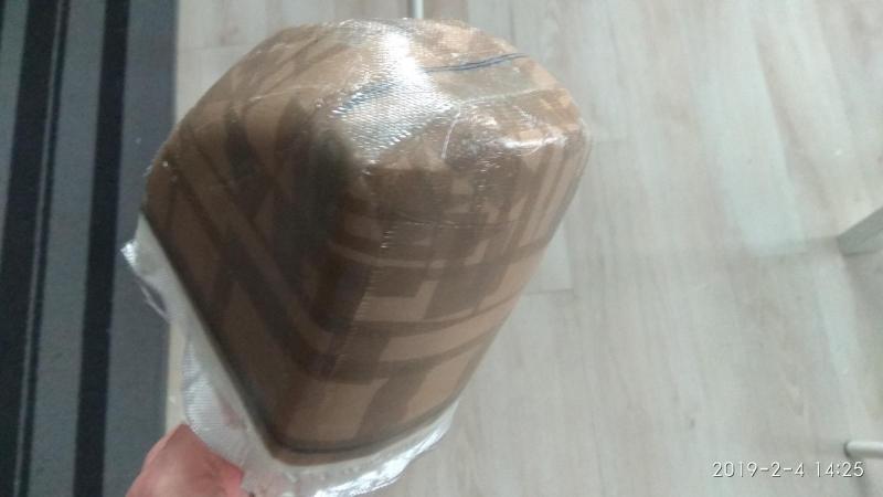

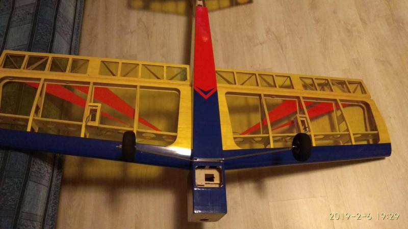

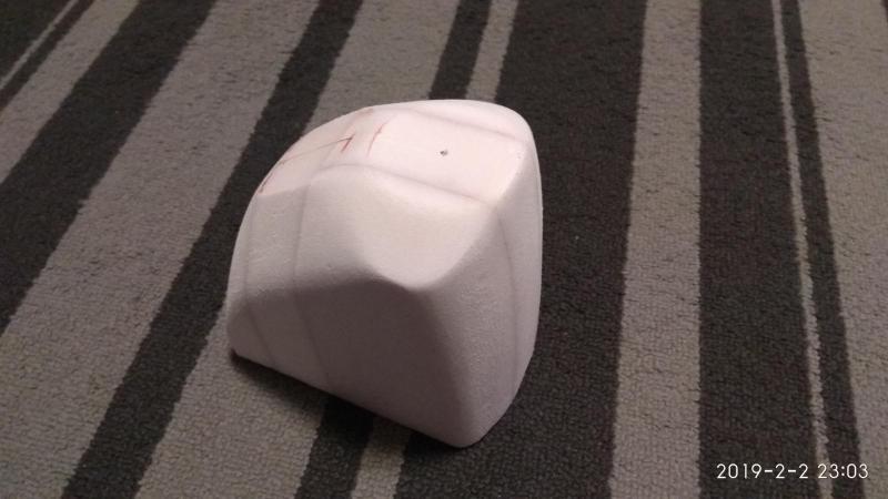

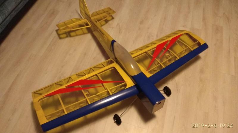

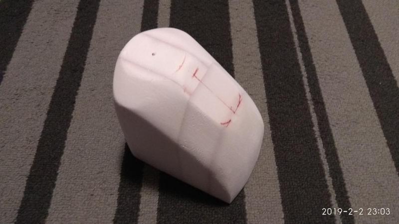

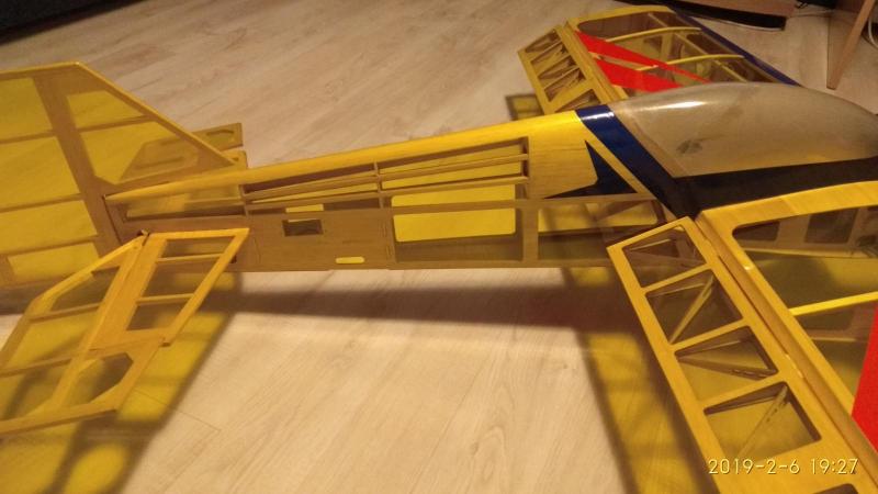

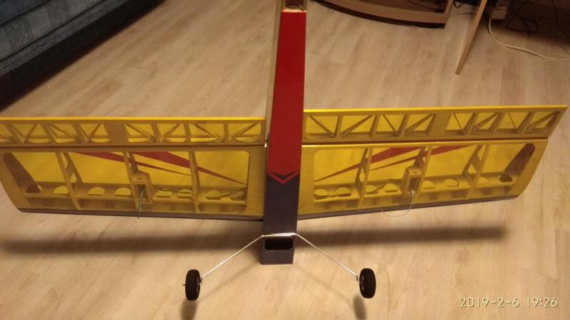

Krzysiek67 Opublikowano 6 Lutego 2019 Opublikowano 6 Lutego 2019 Zabawy z modelem ciąg dalszy. Wykonałem ze styroduru kopyto maski, okleiłem taśmą klejącą, nałożyłem warstewkę pasty do butów (chociaż jak już wypróbowałem laminat i tak nie chce kleić się do taśmy) i zalaminowałem paroma warstwami tkaniny szklanej 80g/m2. Teraz czeka mnie mozolne szlifowanie, szpachlowanie i lakierowanie, mam nadzieję że wszystko wyjdzie tak jak sobie zaplanowałem. Wczoraj wziąłem się za oklejanie kadłuba, dziś dzięło zostało ukończone, jak zrobię maskę model dostanie jeszcze takie ozdobne czerwone paseczki z przodu kadłuba. Tak prezentuje się aktualnie. Tyle na dziś, niedługo ciąg dalszy (mam nadzieję) 1
