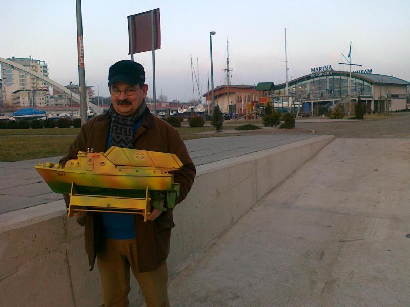

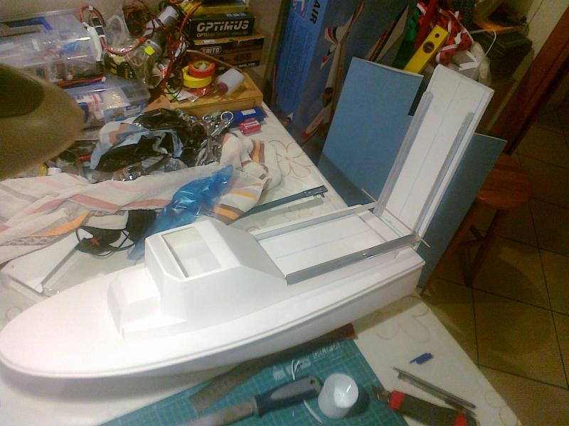

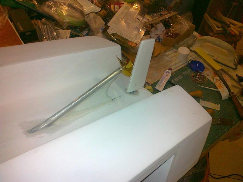

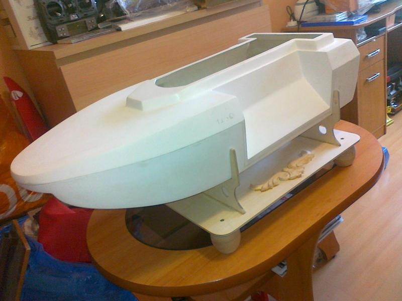

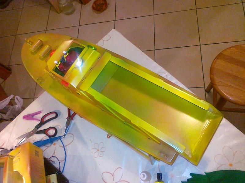

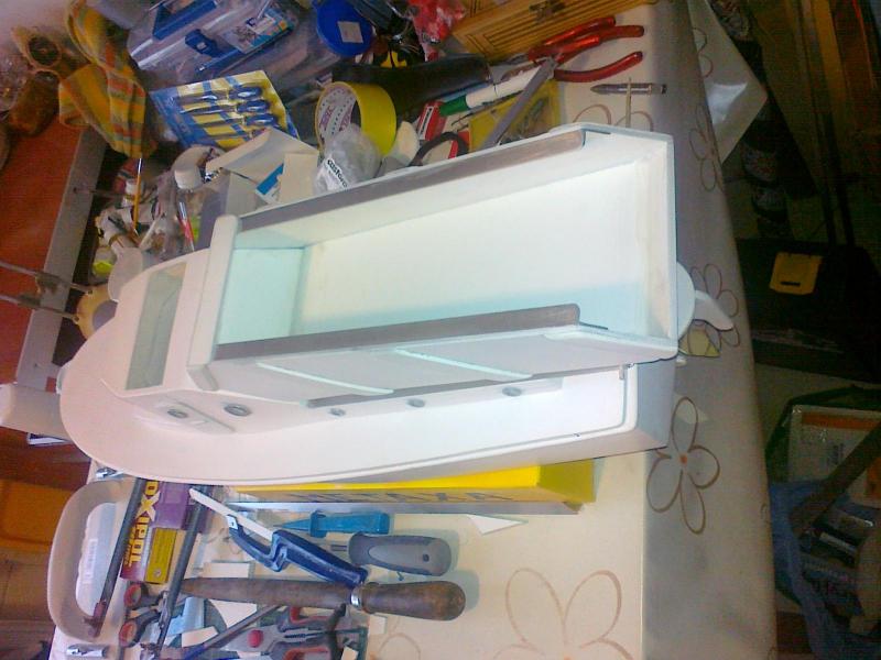

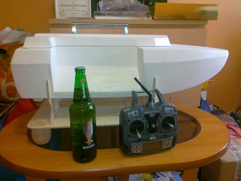

Poniżej krótka  relacja z budowy małej łodzi zanętowej którą wykonałem dla kuzyna Tomka - zapalonego wędkarza z Kołobrzegu !
Historia budowy łódki zanętowej była przedstawiana również w innym wątku ( Pływanie Bydgoszcz i okolice ) " w odcinkach" , co utrudnia zapoznanie się z budową od początku do końca. Tu zebrana jest relacja z budowy od początku do wodowania i złapania owego karpia z tytułu ! B)

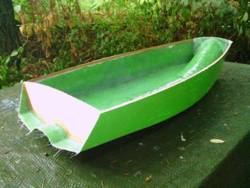

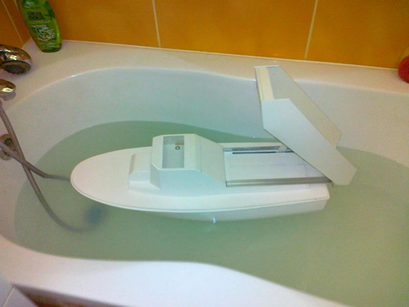

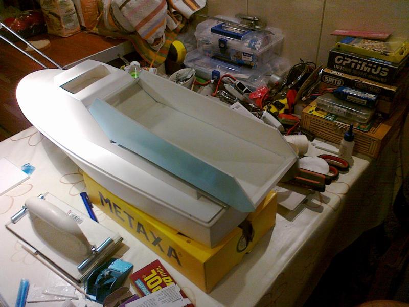

Łódka wykonana jest na bazie gotowego, laminatowego kadłuba (kutra rakietowego ) posiadającego odpowiednią wyporność i stabilność
W założeniach łódka miała służyć zarówno do zanęcania lina i karpia jak również do karmienia kaczek i zabawy na wodzie z wnukami kuzyna ! :D
Wszystkie założenia zostały zrealizowane z czego jestem bardzo zadowolony !!! :D  :D  :D

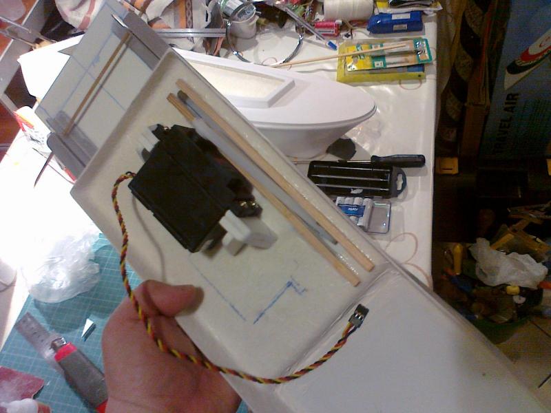

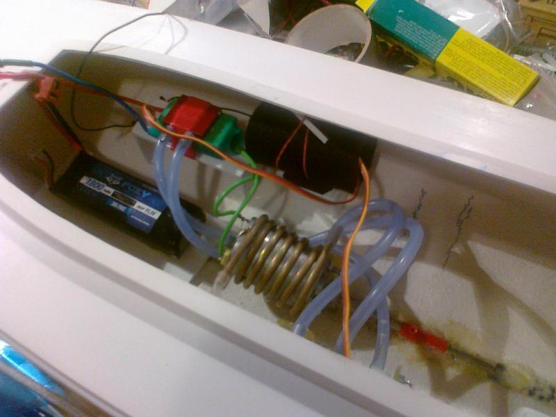

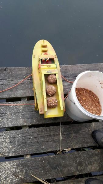

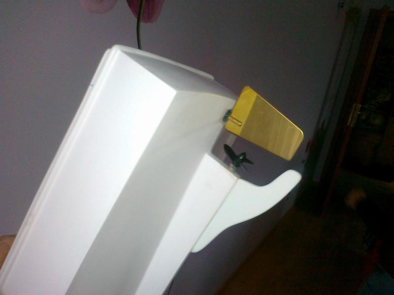

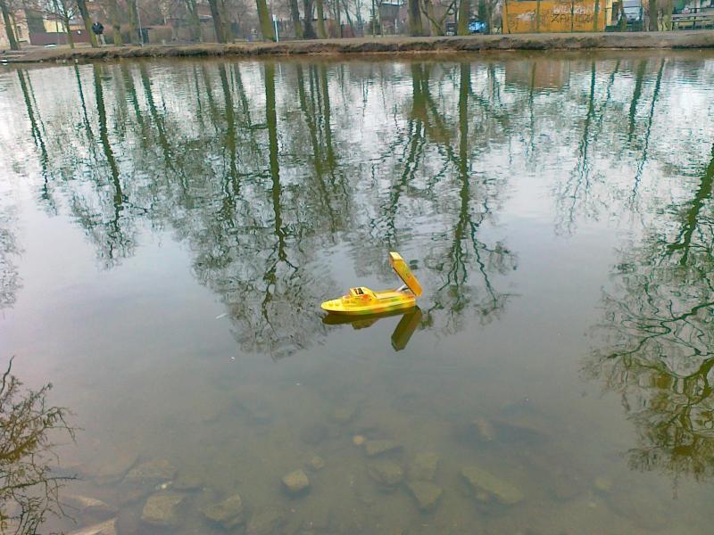

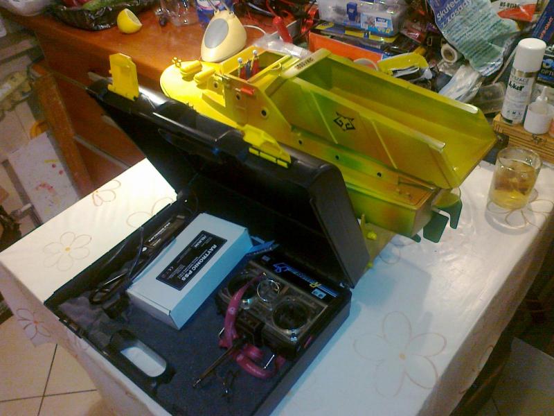

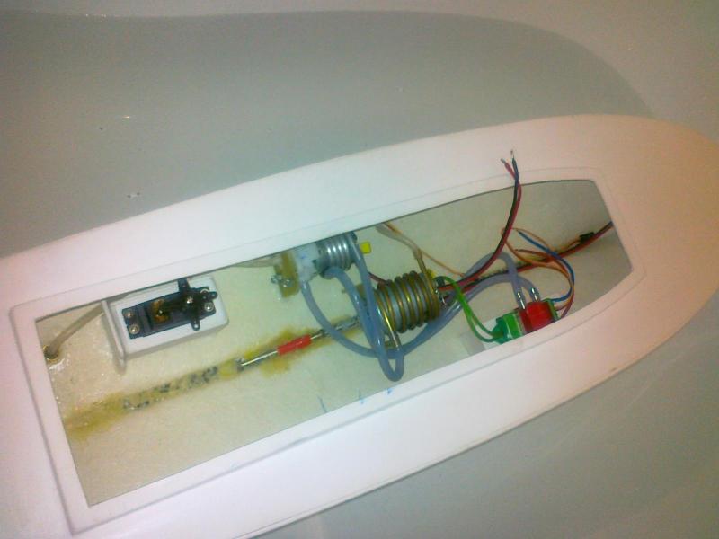

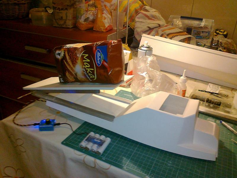

Wyposażenie typowe - widać dość dokładnie na zdjęciach wnętrza kadłuba powyżej - : silnik szczotkowy klasy 500 z chłodzeniem wodnym rurką nawiniętą na korpusie silnika, regulator dwukierunkowy 15A ( Modellhobby Kraków) z chłodzeniem ( kostka przepływowa na regulatorze) pompa wodna na bazie silnika 400 ( z allegro za 20 zł) z chłodzeniem rurką nawiniętą na korpusie silnika, podstawowe serwo Hitec standard na ster, serwo Hitec HS 815 BB (windowe do żagli)  na podnośnik skrzyni ładunkowej, odbiornik 4 kanałowy , wał gotowiec z gwintem M4, śruba Graupner fi 40 czarna trójłopatowa, kadłub z Kielc od p. Machały - laminat, gotowiec do wyposażenia.
Całość poskładać, pomalować, wypróbować, wyregulować, załadować, zakarmić, karpia złapać, dać buzi i wypuścić , selfi przedtem zrobić !!!!  :D  :D  :D

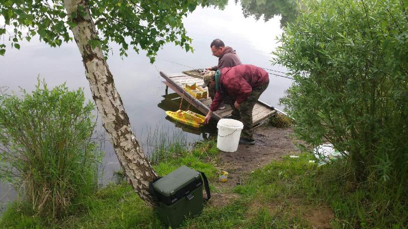

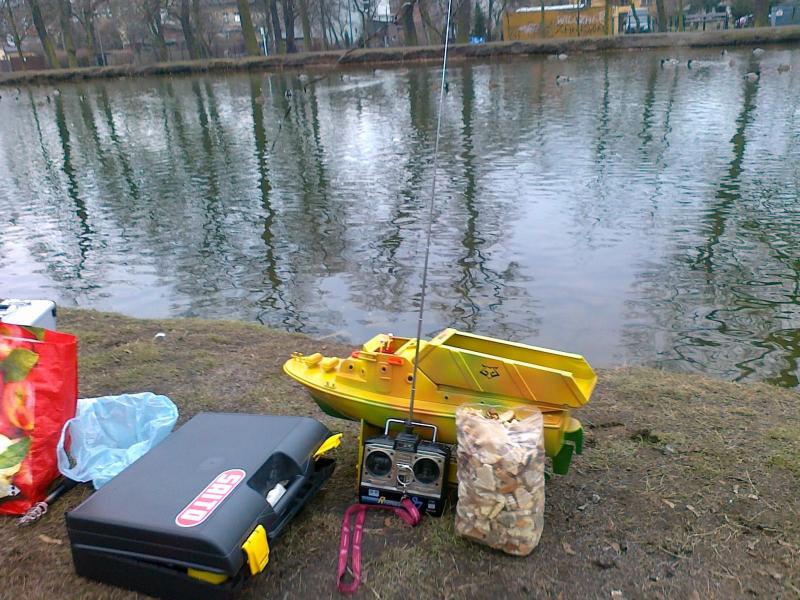

Poniżej pierwsze rejsy w Kołobrzegu !
https://www.youtube.com/watch?v=LsAXtDbD2A0
https://www.youtube.com/watch?v=X3tAKrKhi7Y

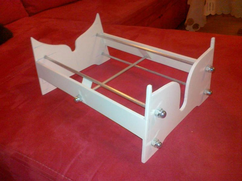

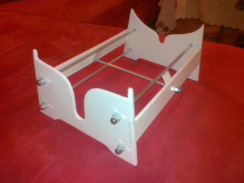

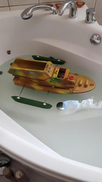

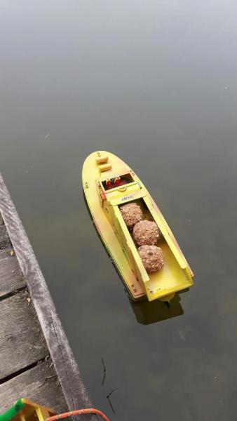

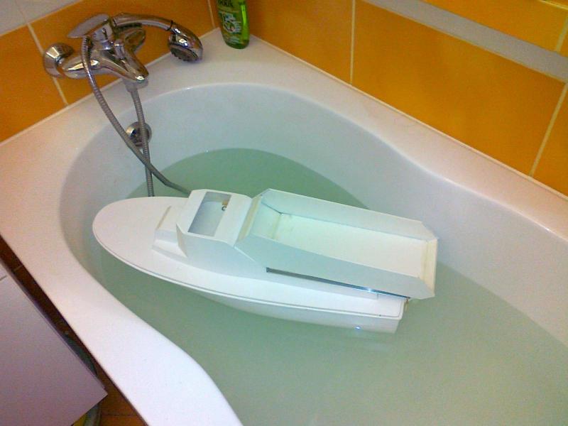

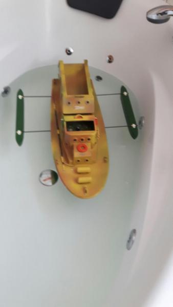

Na bazie doświadczeń eksploatacyjnych do zanętówki zostały dorobione opcjonalnie montowane na węglowych prętach balsowe pływaki boczne, wykorzystywane w przypadku wywozu dużej ilości zanęty i połowów przy silnym wietrze i dużym zafalowaniu akwenu. B)
Stateczność zestawu znacznie wzrosła !

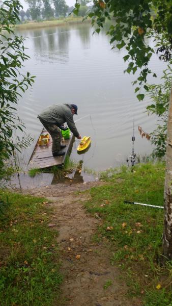

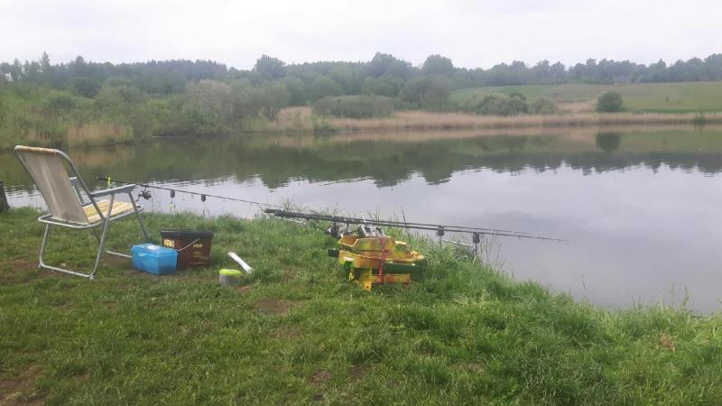

.... i to skutecznie !!!  :o
Tym razem 12 kg !!!! :wub:
Zaraz.....jest ciąg dalszy......
No nie - hit wyprawy !!  :rolleyes:
Najmłodszy członek zespołu wędkarskiego - wiek14 lat - złowił przed chwilą największy okaz - karp 14,3 kg !!! :D
Aż się boję co w tym jeziorze jeszcze pływa i co z niego jeszcze dziś wyciągną !!!! :o

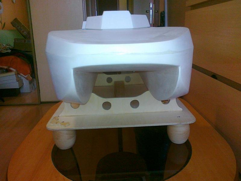

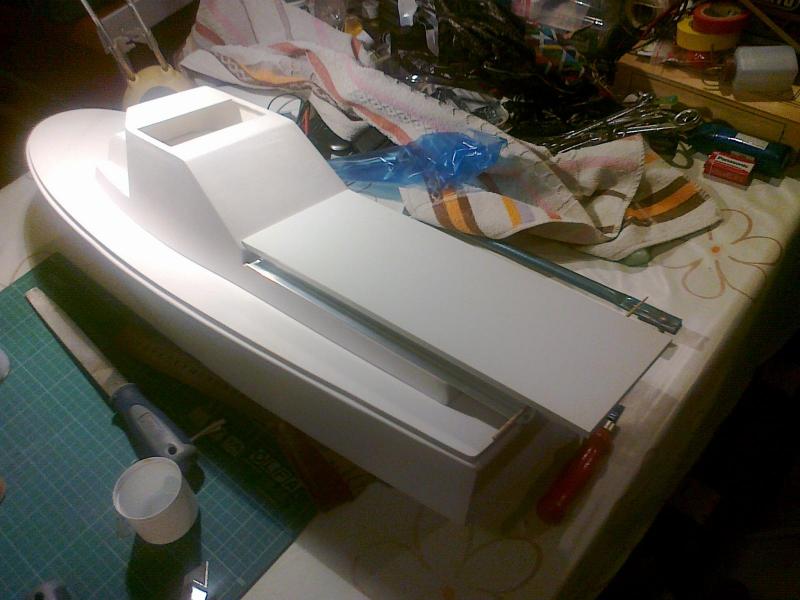

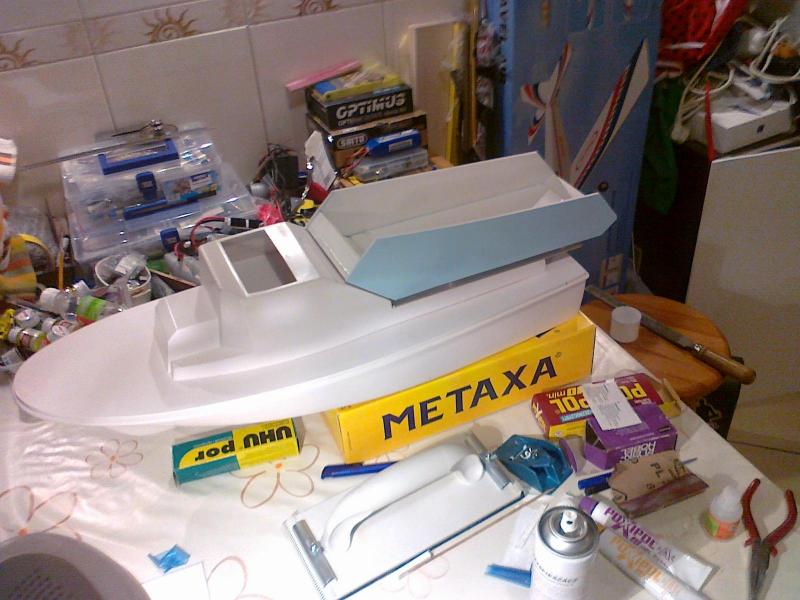

Kadłub gotowiec od kutra rakietowego z firmy Modelmast z Kielc , plany w głowie ( tylko szkice odręczne, nic nie rysowałem, chyba że na materiale ...), resztę widać na zdjęciach od A do Z - zobacz relację od początku, osprzęt cały podany w opisach powyżej!
Powodzenia w produkcji zanętówki ! :)
Planik można sobie odrysować z tych zdjęć !

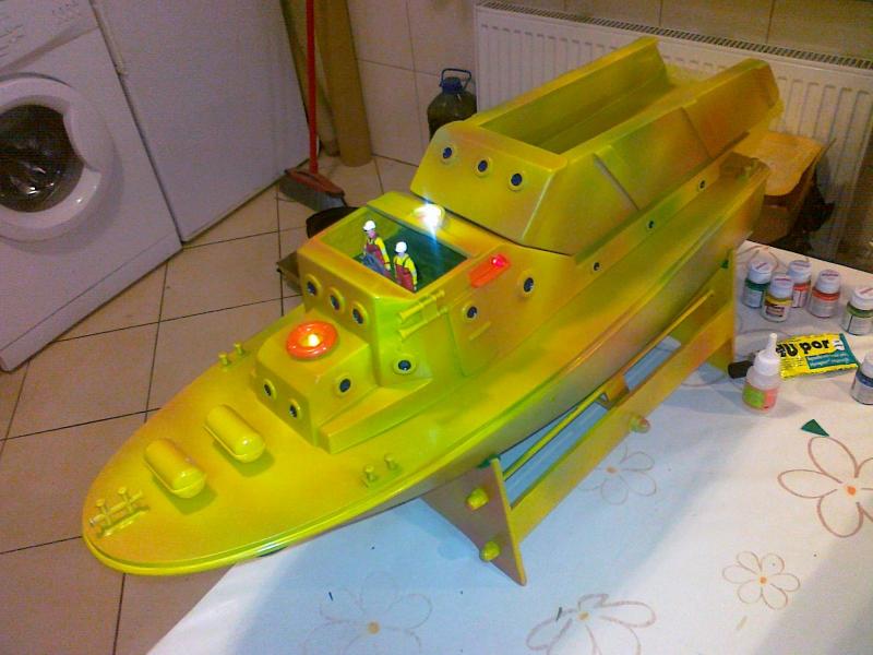

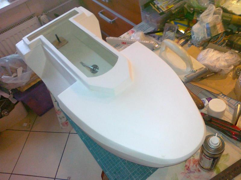

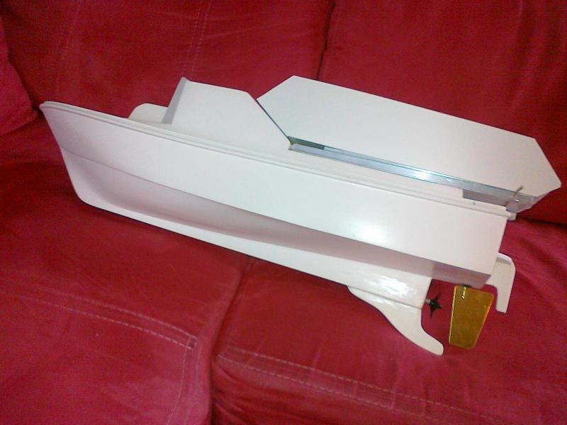

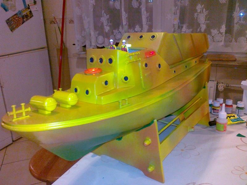

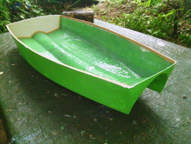

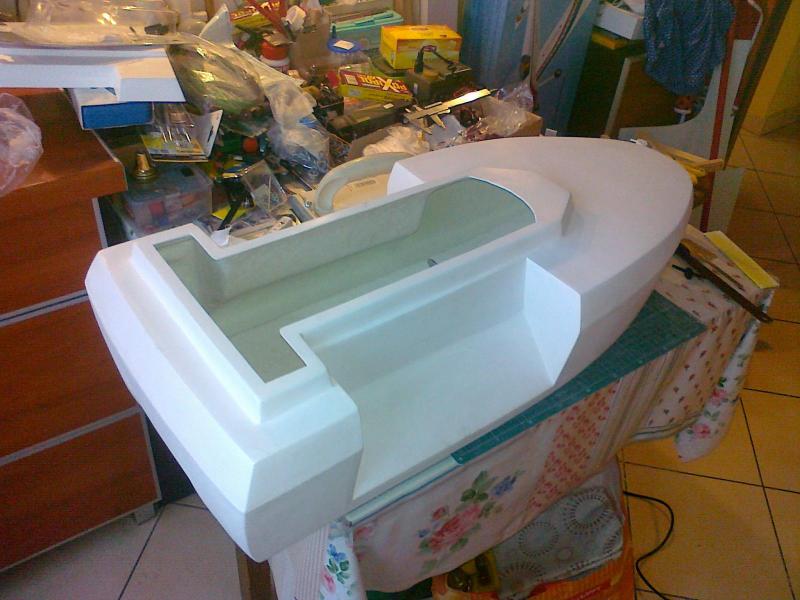

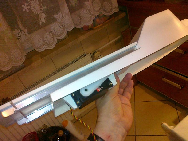

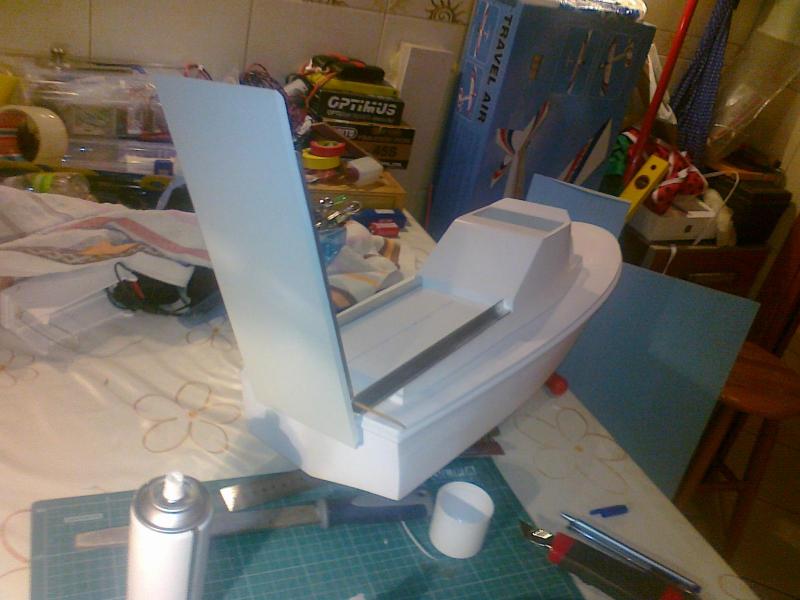

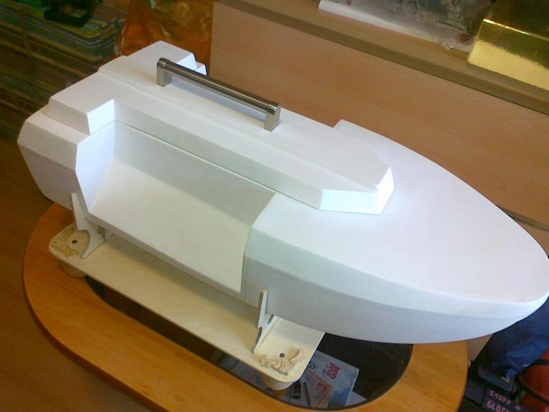

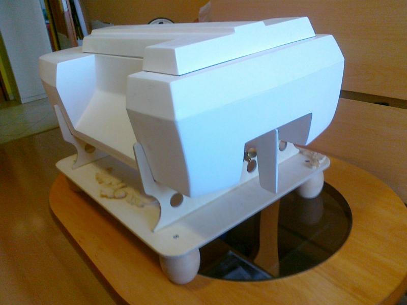

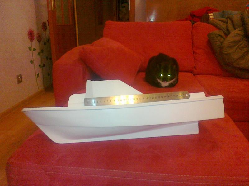

Jak wiadomo rozwój pcha świat do przodu .... :rolleyes:

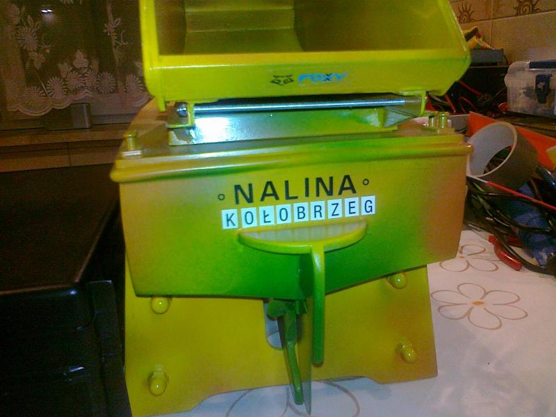

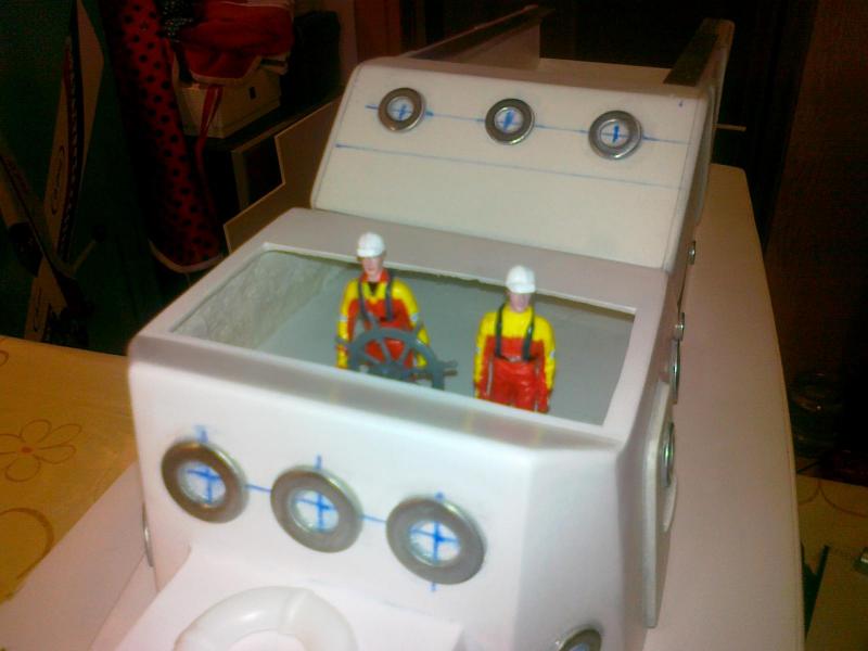

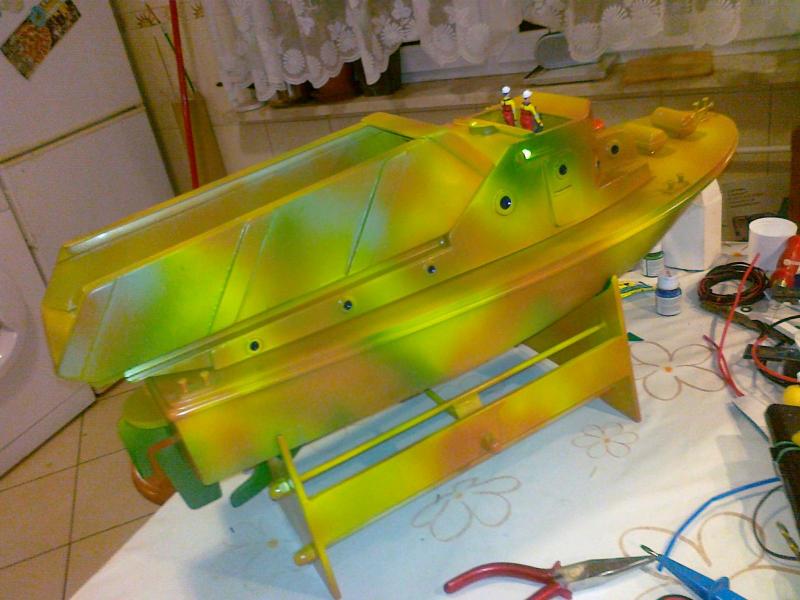

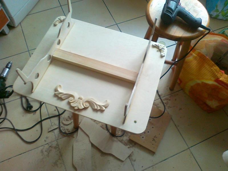

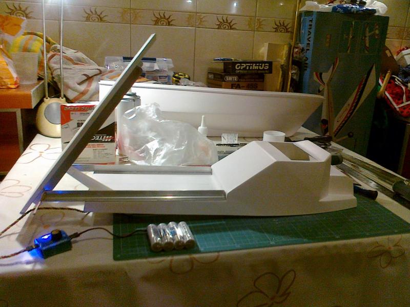

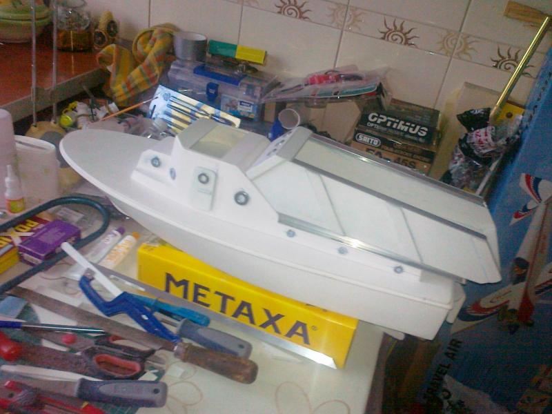

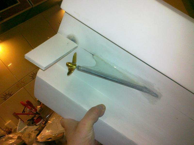

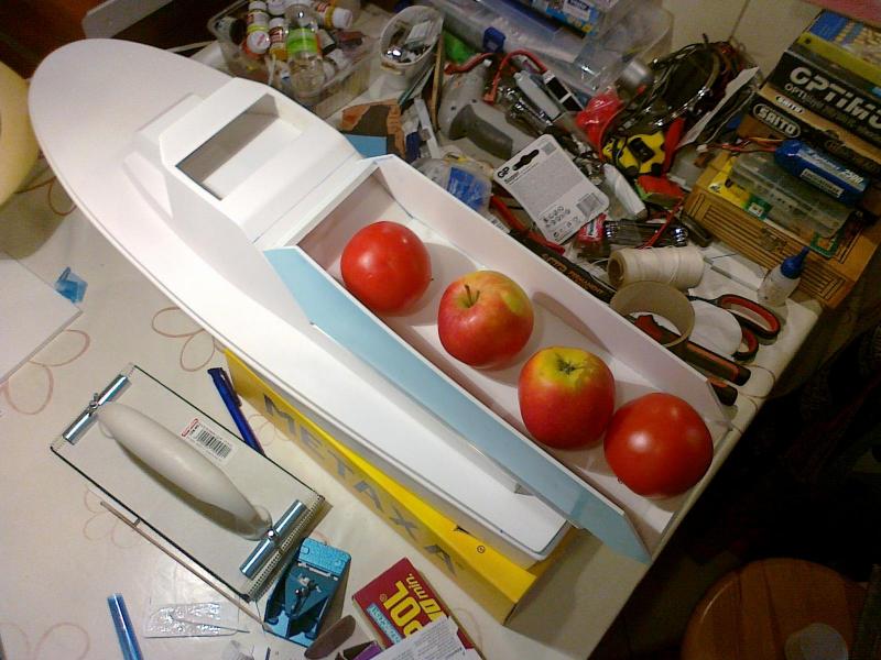

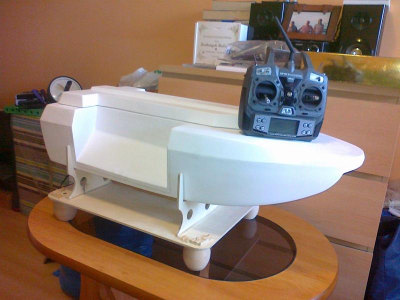

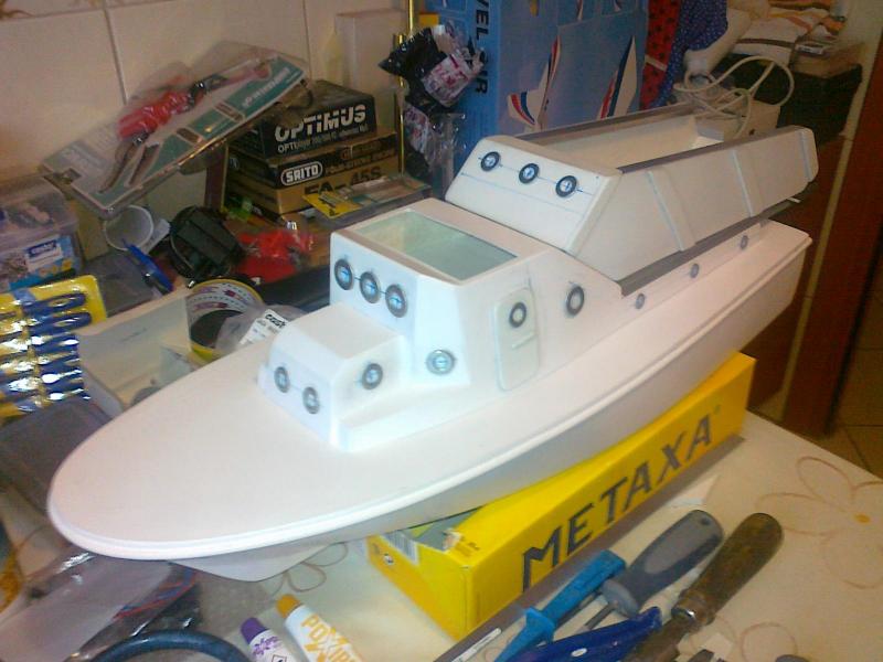

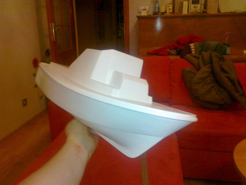

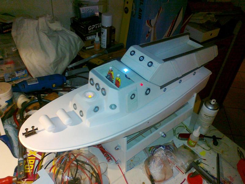

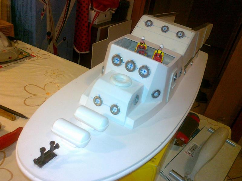

Stwierdziłem, że takiemu "asiorowi" karpiowemu jak mój kuzyn Tomek  potrzebny jest większy, sprawniejszy  i bardziej uniwersalny sprzęt do zanęcania poławianych przez niego rybek !  :)
W związku z powyższym prace przy nowej "zanętówce" ruszyły z kopyta !
Pierwszą może używać "na płotki" albo zapisać wnukom do karmienia kaczek  ..... :D
Kilka fotek z produkcji poniżej !
CDN...

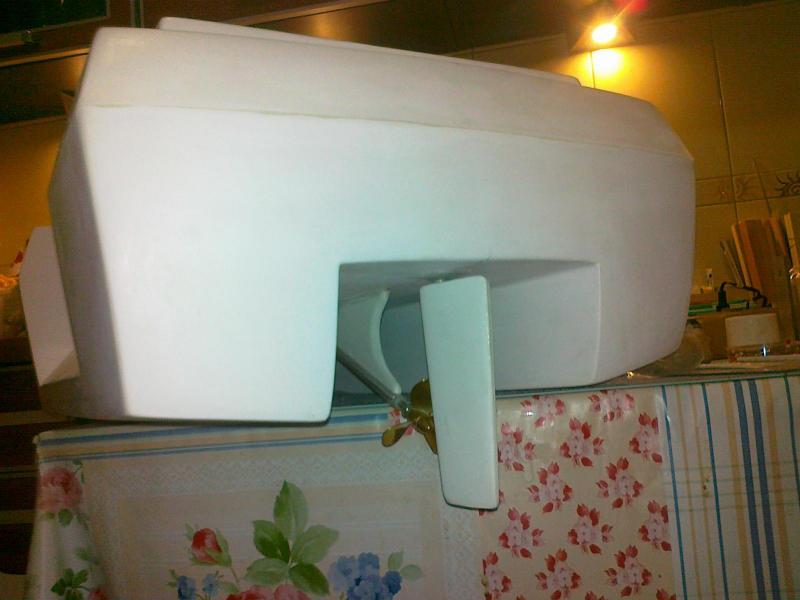

Andrzej robisz fajną łajbę z bardzo dobrym pomysłem tylko śrubę przed zielskiem musisz zabezpieczyć wraz ze sterem ponad to jak byś dał giętki wał miałbyś śrubę równoległą i bardziej sprawną. I nie zapomnij tam jakiegoś HDSa zabudować z trój skanem  :)  :)  :)
