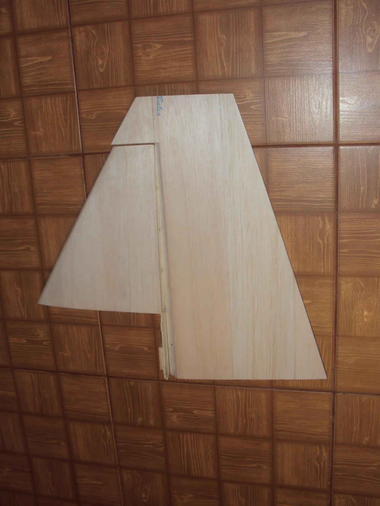

enter1978 Opublikowano 12 Lipca 2017 Autor Opublikowano 12 Lipca 2017 Coś mi znowu przybyło . Mam zrobiony jeden statecznik Kłopot w tym że skończył mi się aktywator do CA. A z tym trochę mi łatwiej bo gdzieś tam punktowo sobie przyłapuję klejem CA. Więc zamówiłem sobie aktywator a przy okazji co by paczka nie szła pusta zamówiłem sobie gotowy model, takiego metraka 3D. Bo często mam chęć polatać tylko nie mam czym, to teraz już będę miał czym ćwiczyć fikołki pod domem . A tak po za tym mam już dociętą na miarę rurkę węglową na której będą stateczniki , stateczniki wchodzą na nią już lekko , wystarczyło minimalnie ruszyć rurkę papierem ściernym , dosłownie tyle co nic, a rurka zaczęła leciutko wchodzić w kieszenie . Ogólnie powoli ale coś tam co chwilę zajdę przykleję czy przetrę i coś tam powoli powstaje.
Piotrek_SGM Opublikowano 13 Lipca 2017 Opublikowano 13 Lipca 2017 Naprawdę ładnie to wygląda (w odróżnieniu od początkowej paćkaniny), tylko jedna rzecz mnie zastanawia - ten model podobno jest ultra lekki, a tu widzę stery kryte całościowo balsą. Będą na koniec jakieś "perforacje" czy w 2,2m to JUŻ jest ultralekko? Nie mam doświadczenia z tak dużymi modelami ale zaczyna mnie to na poważnie interesować ;-)
enter1978 Opublikowano 13 Lipca 2017 Autor Opublikowano 13 Lipca 2017 Ja to dopiero nie mam doświadczenia Na początku tematu cos wspominałem o ażurowaniu pokrycia balsowego, ale wydaje mi sie że Krzysztof cos wspomniał że można to ażurować ,ale miałem wrażenie że pokrycie całości balsą nie będzie błędem. Ja myślę że po usunięciu części balsy stery stracą na sztywności. Ale tutaj najlepiej jak by sie wypowiedział fachowiec .
kogutos Opublikowano 13 Lipca 2017 Opublikowano 13 Lipca 2017 Stateczniki są pokryte a stery powinny być ażurowane. Ster kierunku ma tylko pasek u góry i u dołu pokryte balsą.
darkarll Opublikowano 13 Lipca 2017 Opublikowano 13 Lipca 2017 Tak , ster kierunku powinien być ażurowany i za cienka balsa jest naklejona na krawędziach natarcia , natarcie powinno być bardziej "na ostro "
kszczech Opublikowano 13 Lipca 2017 Opublikowano 13 Lipca 2017 Wiesław, dostałeś zdjęcia. Dlaczego z tej dokumentacji nie korzystasz? Np. takie:
