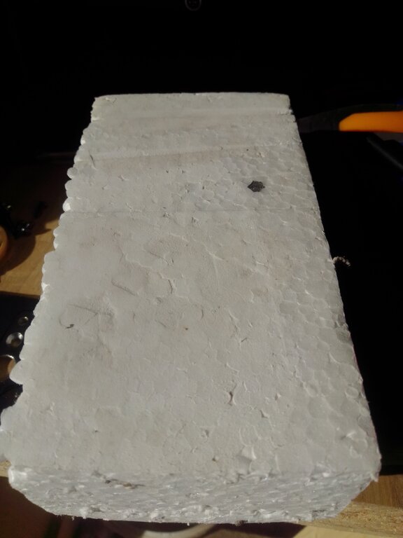

Atomizer Opublikowano 13 Maja 2021 Opublikowano 13 Maja 2021 Kupiłem za 12zł Śnieżkę akryl super lekka szpachla wykończeniowa i zrobiłem próbę na kawałku styropianu... według mnie nie jest całkiem całkiem W opisie jest napisane , że szybkoschnąca, ale przy większych dziurach trzeba pozostawić na dłużej w dopiero szlifować. Dowolna grubość nakładania Minimalny skurcz i całkowity brak pęknięć Doskonale przyczepna do podłoża Wysoka elastyczność Wyjątkowa łatwość szlifowania Mały ciężar własny (gęstość 0,4 g/cm³). Szybkoschnąca - można ją malować już po 2 godzinach od nałożenia Wydajność: zależne od grubości warstw – przy grubości warstwy 1 mm około 1 L/m² Zrobiłem kilka dziur w styropianie i wyciąłem podłużne rowki płytsze i głębsze , zaszpachlowałem... ale trochę za wcześnie zacząłem szlifować i w tych większych zagłębieniach mogła szpachla nie wyschnąć do końca. Element jeszcze pomaluję akrylową farbą i zobaczę jak będzie to wyglądać.

Atomizer Opublikowano 13 Maja 2021 Opublikowano 13 Maja 2021 Tu nie chodzi o szpachlowanie całych powierzchni tylko małych dziurek, które przypadkiem powstają podczas szlifowania styropianu jak wyrwie się kulka z powierzchni pod papierem ściernym. Właśnie buduje nowy model spitfire 1,6m i przy szlifowaniu kadłuba kilka takich dziurek powstało , wiec je zalepię i nie będzie widać a powierzchnia będzie gładka, wykończenie farba akryl min. 2 warstwy. Znalazłem przykładowe zdjęcie więc pokażę o co chodzi..

madrian Opublikowano 13 Maja 2021 Opublikowano 13 Maja 2021 13 godzin temu, Atomizer napisał: Tu nie chodzi o szpachlowanie całych powierzchni tylko małych dziurek, które przypadkiem powstają podczas szlifowania styropianu jak wyrwie się kulka z powierzchni pod papierem ściernym. Właśnie buduje nowy model spitfire 1,6m i przy szlifowaniu kadłuba kilka takich dziurek powstało , wiec je zalepię i nie będzie widać a powierzchnia będzie gładka, wykończenie farba akryl min. 2 warstwy. Znalazłem przykładowe zdjęcie więc pokażę o co chodzi.. Po pierwsze, to są dwa aspekty tego defektu. Pytanie, który jest dla ciebie ważniejszy. Pierwszy - wizualny. Ma wyglądać ładnie i pięknie. Drugi - skrzydło ma działać, a takie ubytki mogą wpływać negatywnie na jego działanie... Choć w takim na przykłąd "betolocie" to jest prawie pomijalne. Co najwyżej będzie szybował 10 sekund krócej... W żadnym z tych aspektów, nie używałbym szpachli w celu naprawy tego defektu. Szpachla jest relatywnie ciężka i w porównaniu z pianką, niemal sztywna. Są inne metody naprawy. Do tego prostsze. Najprostszy, najtańszy sposób, to obklejenie skrzydła pasami białej taśmy pakowej. Jeżeli wizualnie nie musi być piękne, a model ma działać, to i przeźroczysta się nada i przywróci własności aerodynamiczne skrzydła. Jak zrobisz to dobrze, to nie tylko usuniesz defekt, ale też wzmocnisz samo skrzydło, praktycznie z minimalnym zwiększeniem jego masy i nie naruszając jego elastyczności. Gdybyś jednak upierał się na idealną, makietową powierzchnię, to użyłbym starego, sprawdzonego sposobu i okleił skrzydło papierem śniadaniowym (lub bibułą) nasączonym roztworem wodnym Wikolu 50:50. Po wyschnięciu, uzyskasz mocną, twardą powierzchnię, o masie arkusza papieru i kilku kropel kleju, którą można spokojnie szlifować drobnym papierem ściernym i malować. Jednak z doświadczeń sposób z taśmami samoprzylepnymi to wystarczająca "naprawa" takiego defektu powierzchni. Szpachla jest dobra dla modeli redukcyjnych. Nawet dla modeli makietowych, które mają latać, stosuje się nieco inne metody regeneracji powierzchni.
