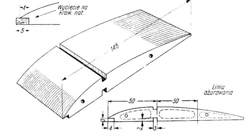

poharatek Opublikowano 10 Listopada 2017 Opublikowano 10 Listopada 2017 Tak abstrahując od (swoją drogą ciekawej) dyskusji o wicherkowym profilu, to moją uwagę zwróciło to: A mimo, że Wicherek jakoś tak jest poza moim zainteresowaniem, to kojarzyłem, że krawędź natarcia powinna raczej wyglądać tak: lub tak: I tyle

stema Opublikowano 10 Listopada 2017 Opublikowano 10 Listopada 2017 Według tego co ja posiadam oryginalnie krawędź wychodzi tak jak zrobił Miłosz i w moim modelu też mam taką:... Krawędź natarcia Wicherka wg projektu powinna być taka: 1
czarobest Opublikowano 10 Listopada 2017 Opublikowano 10 Listopada 2017 Mój trenerek natomiast ( w sumie taki całkiem wicherkowy ) na Clarku szybuje całkiem nieźle. Dlatego też o tym napisałem, bo ukazuję to prawdopodobnie w dużym stopniu "jakość" profilu. Ale i tak da się latać . Krawędź natarcia Wicherka wg projektu powinna być taka:... Racja, ale listewka jest tylko 1mm szersza od wcięcia i po przeszlifowaniu do sklejki dalej jest dość "kwadratowa" przynajmniej u mnie, a na zdjęciu to już w ogóle wygląda jak na wersji "złej", dlatego też pomyślałem, że u Miłosza może być podobnie .
stema Opublikowano 10 Listopada 2017 Opublikowano 10 Listopada 2017 Nie kręć. :D Po prostu przyznaj się do błędu bo nic tu nie da się zamydlić w Twoich wcześniejszych "rewelacjach'' o płaskim natarciu.
czarobest Opublikowano 10 Listopada 2017 Opublikowano 10 Listopada 2017 Dobra przyznaję się, że moja listewka dużo nie wystawała może nawet nie milimetr, ale serio szlifowałem natarcie razem z kesonem... Może gdyby zeszlifował jeszcze sklejkę z żeberek - wtedy powiedziałbym, że jest zaokrąglone choć raczej zaostrzone, bo żeby było zaokrąglone musiałoby jeszcze być ścięte od dołu moim zdaniem. Nie kojarzę moich rewelacji na temat płaskiego natarcia, ale jeśli wprowadziłem kogoś w jakiś błąd to sorki . I sorry za offtopic Miłosz.

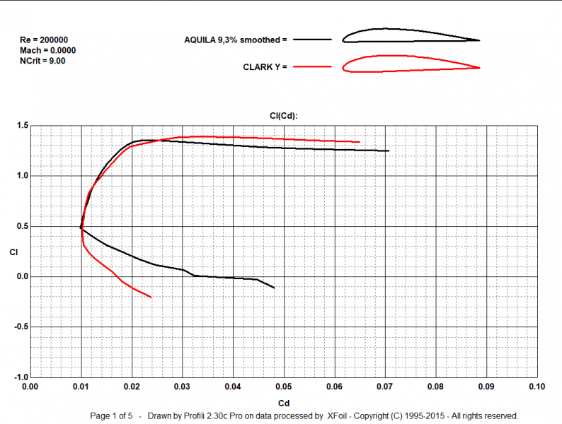

Andrzej Klos Opublikowano 10 Listopada 2017 Opublikowano 10 Listopada 2017 (edytowane) Sorry, nie chcialem wywolac az takiej burzy . Chodzilo mi tylko o przedstawienie faktow i moich doswiadczen. W moim przypadku bylo bardzo podobnie jak w opisie Patryk'a ponizej. ~25 lat temy zbudowalem prosty model szybowca z planow konstrukcja balsowa. Jak zawsze troche pokombinowalem bo dalem wyciac zebra laserem, profil orginalny Clark Y. Latal bardzo dobrze. Potem zrobilem kilka nowych skrzydel, kazdy inny profil i ksztal skrzydla; od S3021, poprzez S3016 az do RG15. Doskonala zabawa i edukacja i kazdy latal lepiej od swojego poprzednika. . Ale rozumie, ze nie jest to dla kazdego i wielu ludzi po prostu chce zbudowac jakis model i po prostu latac. ..... Stąd odpowiem Ci anegdotką. Kiedy dawno, dawno temu (14 lat temu! WTF, kiedy stałem się stary :| ) uczyłem się latać na Delcie MJ to wydawało mi się, ze ten model wspaniale szybuje. Później latałem TeoZagi, które szybowało wielokrotnie lepiej. Po kilku miesiącach zachwytów nad Zagim, przesiadłem się na inne rzeczy, ale Zagi na zawsze zostało w mojej pamięci jako ten model który cudownie szybuje. Później były różne konstrukcje, ale ideałem szybowca zawsze w mojej głowie było Zagi. W końcu podjąłem decyzję, że świetnie by było znów mieć ten wspaniały szybowiec, zrobiłem kolejnego i... I okazało się, że nawet Młodzik z ModelMaking (który ma osiągi promu kosmicznego) jest wielokrotnie sprawniejszy przy łapaniu termiki, czy lotach na zboczu. Rzecz polega na tym, że latając modelami nie mamy innego odniesienia niż nasze "wydaje mi się". Kiedy lata się głównie Wicherkiem to wydaje się, że jest wspaniale. A kiedy polatamy czymś innym to latanie Wicherkiem nagle zaczyna przypominać prowadzenie taczki. .... Dokladnie to co napisal skippi66 a takze czarobest staralem sie przekazac. Po oddaniu drazka model szybuje jak cegla bo przy mniejszych CL (wieksza predkosc) opory sa bardzo duze. Jednak już po zgaśnięciu silnika szybko, a nawet bardzo szybko, tracił wysokość , ale w końcu to nie szybowiec (można zobaczyć to na końcówce filmu z moim Wicherkiem). Mój trenerek natomiast ( w sumie taki całkiem wicherkowy ) na Clarku szybuje całkiem nieźle. A raczej szybował, bowiem ostatnio syn rodzony raczył był go rozbić. Muszę zrobić nowe skrzydło. Zrobię je na S 7055. Mam jeden samolocik na tym profilu ( widoczny na moim awatarze ) i lata znakomicie. Dość szybki, stabilny, wiele wybacza i praktycznie nie do wprowadzenia w korek. Po co więc budować po japońsku? Zwłaszcza że w tamtych latach japońskie wyroby nie cieszyły się szczególną renomą... co widac na wykresie ponizej. Aquila jest profilem podobnym do Wicherka (Suzuki) tyle, ze duzo lepszym tzn opory Suzuki bede jeszcze wieksze. Moje podsumowanie tak jak poprzednio: Model bedzie latal na Suzuki (a takze i plaskiej plytce) ale warto sprobowac np Clark Y (z kesonem dla poprawy odwzorowania profilu i sztywnosci skrzydla). Nawet Pan Wieslaw proponowal zmiane profilu na jakies NACA. Ufff A Edytowane 11 Listopada 2017 przez Andrzej Klos

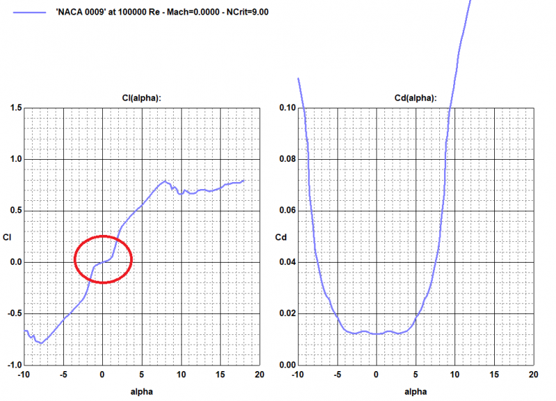

Milo Majlo Opublikowano 10 Listopada 2017 Autor Opublikowano 10 Listopada 2017 Bardzo ciekawa dyskusja, której brakuje początkującym (takim jak ja). Jeżeli chodzi o krawędź natarcia to szczerze też mnie ona zastanawiała (dla czego jest płaska?), ale tak jak napisałem, do tego profilu nie problem jest dolepić zeszlifowaną krawędź. Bardziej zastanawia mnie to, że tak wiele osób, które już porządnie zachłysnęło się modelarstwem (i mają wiele modeli z przeróżnymi profilami) nadal uważa mocno, że ten profil jest skuteczny. Mógłbym w ramach swojego rodzaju doświadczenia zbudować kolejne skrzydło do Wicherka z profilem np. Clark Y i porównać je oba w tym samym modelu (tyle, że jako totalny amator lotnictwa nie jestem do tego najzwyczajniej przygotowany aby cokolwiek porównywać, musiał by się moim modelem w tym przypadku przelecieć jakiś doświadczony pilot). I jeszcze jedno zamieszanie w mej głowie powstało: raz piszesz, żeby go odwracać do góry nogami, - Tak, nosny profil statecznika poziomego to raczej nieporozumienie, chyba, zeby go odwrocic do gory nogami... A raz piszesz, że w Wicherku jego brak to "świętokradztwo" - profil statecznika poziomego nie jest juz nosny (swietokradztwo!) To jak z tym jest ? Może, że to ironiczne odpowiedzi i tego nie załapałem
Andrzej Klos Opublikowano 11 Listopada 2017 Opublikowano 11 Listopada 2017 Milosz, Nieprzejmowalbym sie teraz ta krawedzia natarcia; temu profilowi nic nie jest w stanie zaszkodzic ????. Sugerowalem abys zbudowal w pozniejszym etapie nowe skrzydla na podstawie moich doswiadczen, zrobisz jak uwazasz. Jesli zrobisz kilkanascie (kilkadziesiac moze raczej ?) lotow na orginalnym profilu, bedzisz mial wystarczajaco duzo doswiadczenia aby odczuc roznice. Przynajmniej tak bylo w moim przypadku; 25 lat temu praktycznie zaczynalem model latajace RC od zera. Nie bylo zadnej ironi. W “normalnym” przypadku lotu, sila aerodynamiczna na ogonie dziala do dolu. Wiec zamiast mocowac statecznik o profilu symetryczny pod katem ujemnym mozna zamontowac statecznik o profilu nosnym do gory nogami. Jest to bardzo stary “wynalazek”, zastosowany np w PWS 33 Wyzel. Czesto jest to zwiazane z mniejszym oporem. Dodatkowo, profile nosne nie maja tak zwanego “dead band” (albo mniejszy) kiedy to w okolicy zerowej sily nosnej, charakterystyka profilu jest nieliniowa; male zmiany kata natarcia powoduja poczatkowo bardzo male zmiany CL a po przekroczeniu pewnego kata jego gwaltowny skok.
