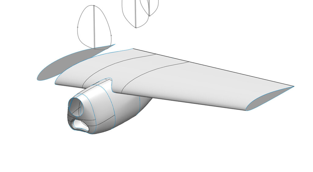

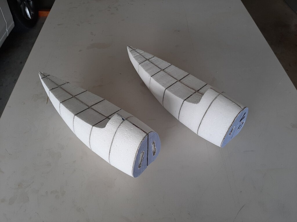

Zrobilem 3D CAD model gondol i ich przejscia ze skrzydlem a takze kilka wreg aby latwiej szlifowac.
Z tego balaganu,
Wyszly nareszcie dwie gondole.
Oczywiscie nie moglem sobie odmowic dopasowania ich do modelu.
Postaram sie w weekend okleic wloknem.

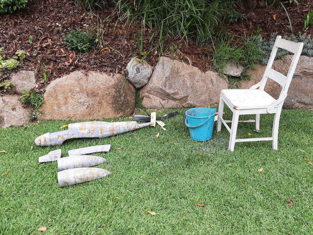

Chcialem w ten weekend pokryc gondole laminatem a jak to czesto bywa, plany planami...
Nie za bardzo lubie przycinac zywoploty a szczegolnie nie lubie zbierac przycietych galazek, zabiera to mnostwo czasu i nigdy nie da sie pozbierac wszystkich.  Znalazlem za to "wspaniala" rosline; nazywa sie Pittosporum-Pilka Golfowa.  Rosnie do srednicy 75cm, przestaje rosnac!  I praktycznie nie trzeba jej nic przycinac, od czasu do czasu pojedyncze galazki. Super, mniej roboty w ogrodzie!
A wszystko to w ramach przygotown do emerytury aby bylo wiecej czasu na modele.  Jak mnie przedtem jakis szlag nie trafi ?.  Poza tym konczy sie Wrzesien, robi sie bardzo cieplo i trudno bedzie kopac w ogrodzie w Listopadzie.
Tak wygladal zywoplot przed:
a tak po uzyciu mojego ulubionego narzedzia ogrodniczego tzn pily lancuchowej ?.
Potem zaczalem kopac dziury na nowe krzaczki.  Wkrotce jednak moje plecy zaprotestowaly i musialem skonczyc z kopaniem.  Reszta w ciagu tygodnia, pare dziur i wykopywania starych korzeni dziennie.

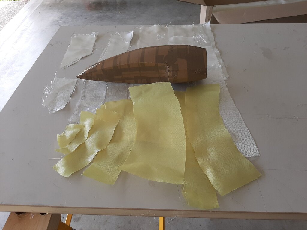

W Niedziele nie wytrzymalem, i wycialem szmatki na 1.5 modelu bo wycialem Kevlar 61g/m2 tylko na jedna gondole.  Jak sie cos spieprzy to najwyzej beda trzy godole do zrobienia a nie cztery.  Dwa kadluby juz mam!  Plan jest aby uzyc jedna warstwa Kevlar 61g/m2, jedna warstwa szkla 135g/m2 i jedna szkla 107g/m2

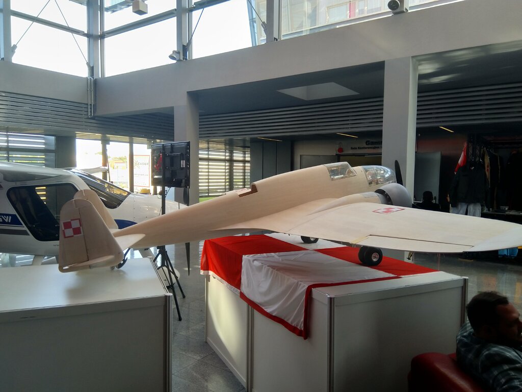

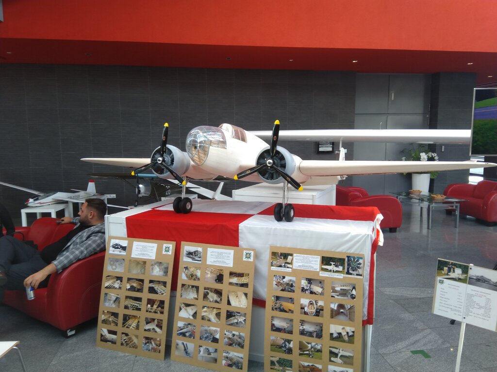

Z innej beczki..... Będąc wczoraj na targach Małego Lotnictwa w Kielcach.....
Wczoraj na facebook było info o tym modelu: ma mieć dwa Saito FG90. Ciekawe czy ten projekt był poprzedzony mniejszym modelem lub analizą dla sprawdzenia koncepcji, wiadomo: Łoś to duża szansa na problemy ze statecznością.
Wygląda świetnie, trzymam kciuki za powodzenie.

Wlasnie sprobowalem wiekszy kawalek, moze nie bedzie tak zle.  Tylko, ze duzo latwiej uklada sie w formie negatywowej (?) niz w Metodzie Traconego Styropianu.  Plotno nie chce sie ukladac pod katem ~90deg i czesto odstaje.  Dlatego np przedluzylem gondole o 15mm aby po prostu potem laminat odciac.  Podobnie jest z ukladaniem plotna: ja np nasaczam tkanine na foli plastikowej, zbieram nadmiar karta kredytowa a potem klade na kopyto.  Jesli tkanina ma np jakies wyciecia w celu ulatwienie ukladania to nie bedzie to dzialac.  Ksztalt zupenie sie rozlazi i tkanina do wyrzucenia.  Ale, dziekuje, sprobuje jak najwieksze kawalki.

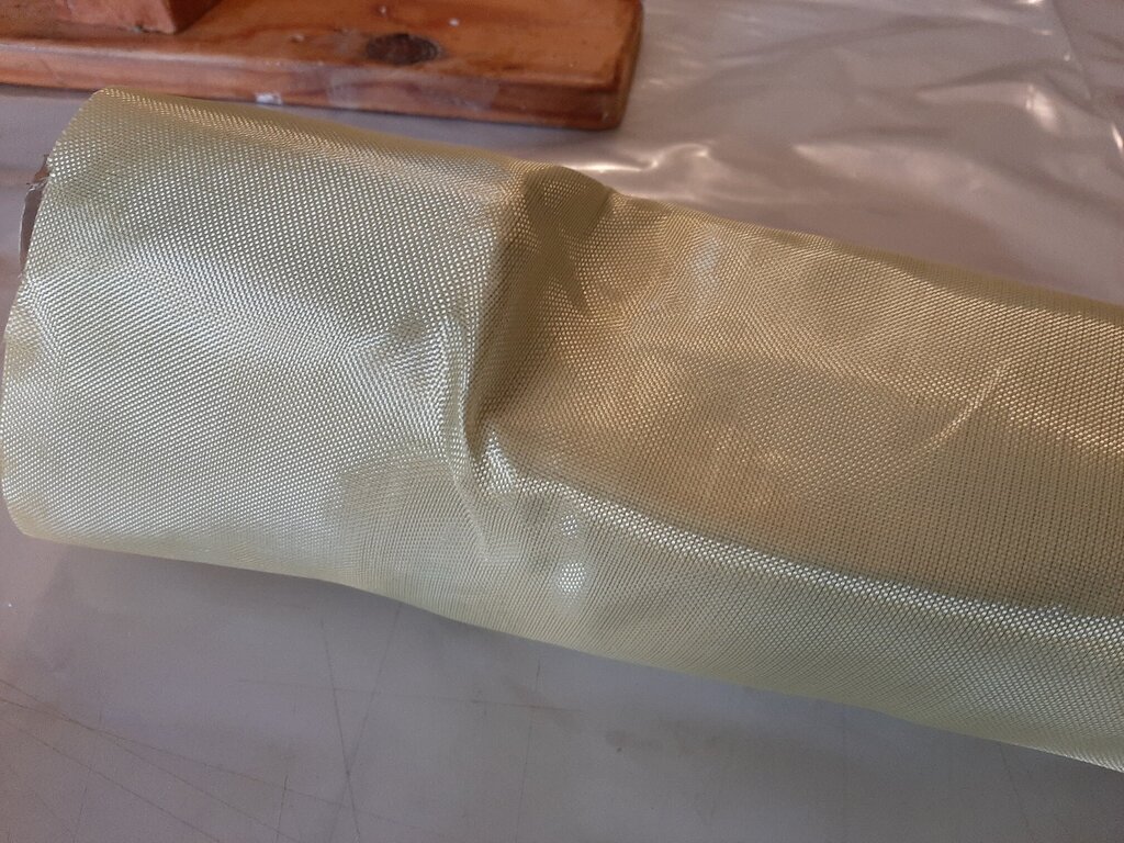

Kevlar jest o polowe lzejszy od tkaniny szklanej, ktora zastapil. Nie ma sie co bac Kevlar'u ?
Bardzo ladny ten Los.
Posluchalem Mistrza Kesto ale tylko w 1/3 ? bo po prostu nie mialem odpowiedniego materialu.  Byc moze w nastepnym model uzyje kleju w spray do tego rodzaju prac.

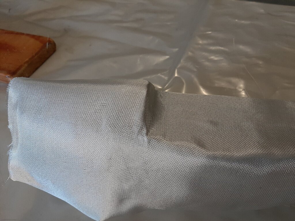

Kevlar wprawdzie jest cienki ale zwykly splot i bardzo trudno uklada sie go w 3D:
Dlatego tez przedluzylem troche gondole aby uniknac ukladania o 90deg.
Tkanina 100g/m^2 ma satynowy splot i uklada sie +/- OK.  Zrobilem wiec ostatnia warstwe tylko z dwoch kawalkow.   Dzieki Mistrz Kesto!!

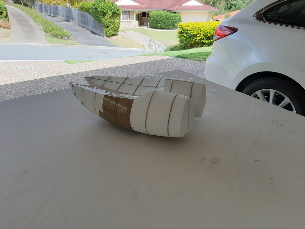

No i wyszlo tak:
Po ulozeniu 3 warstw:
Po ulozeniu microbalonow:

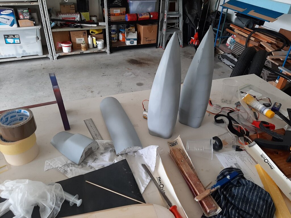

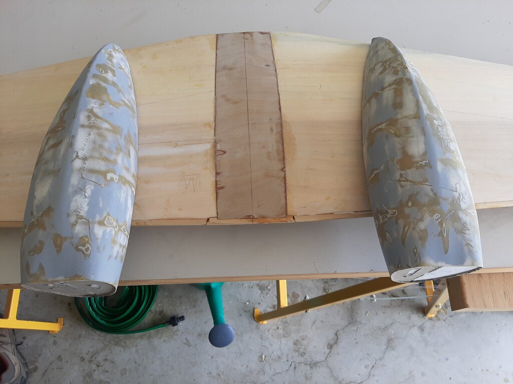

A wiec oszlifowalem i pokrylem szpachlowka samochodowa gondole, owiewke i kabine:

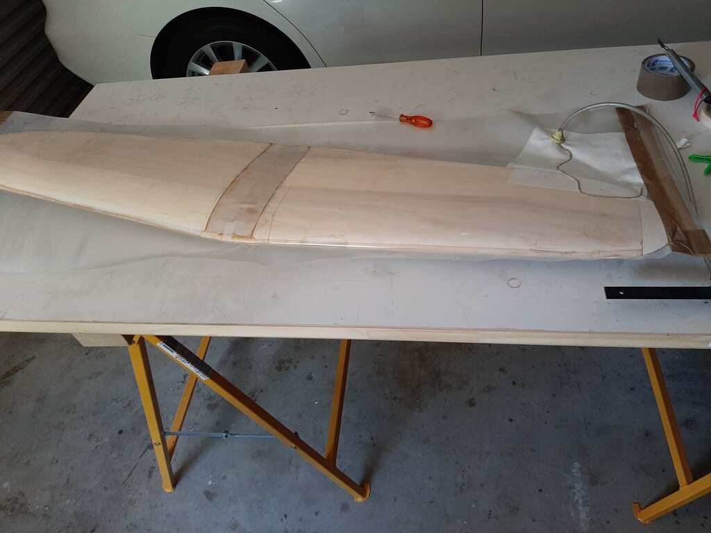

Kleja sie dwie polowki skrzydla w calosc:

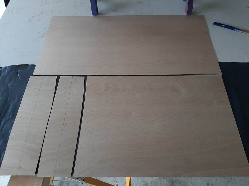

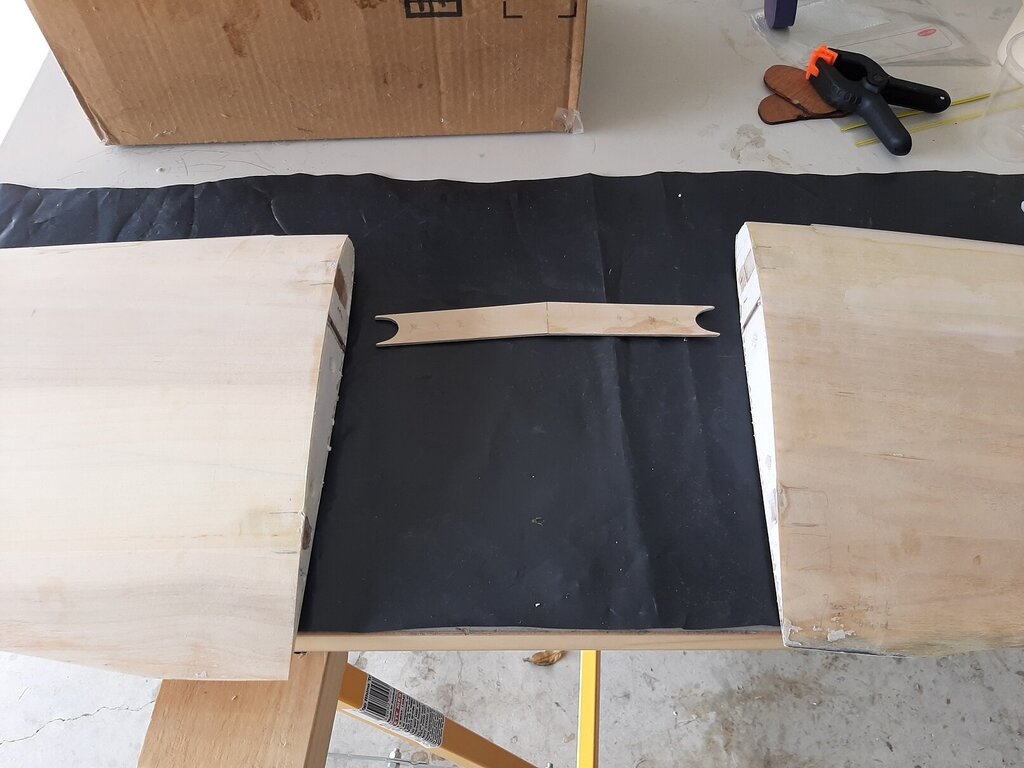

Niestety nie uplastycznilem, jak to ladnie ujal kolega @RomanJ4, sklejki i wyszedl maly babel.  No nic, mam nadzieje bedzie dobrze bo juz nie bede poprawial.  Uplastycznie para jutro dolny pasek.
Moze rzeczywiscie modelarstwo robi sie drogie za te dwa kawalki sklejki 0.4 & 0.6mm, 300x600 kazdy zaplacilem A$74 (206.50zl)!

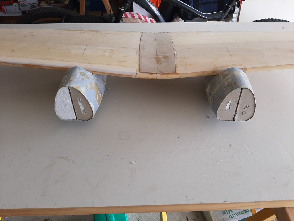

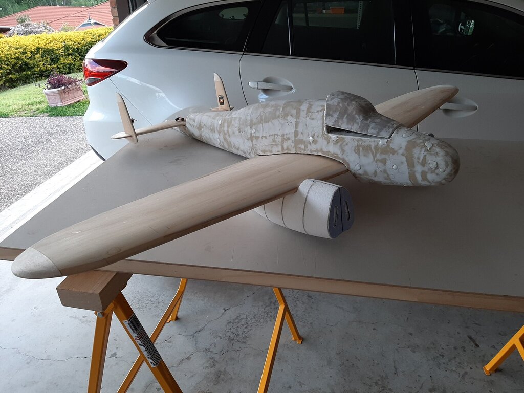

Dzieki przejsciu na emeryture i ladnej pogodzie wrocilem do Wilk'a.
Poszpachlowalem i wyszlifowalem wszystkie czesci.  Nawet nie zajelo to az tak dlugo czasu, kadlub 2 godziny a cala reszta 4 godziny.  Papier na wode 400, i gladkie wszystko jak pupcia 18-latki!
Zapomnialem "tylko" wkleic w skrzydla klockow do przymocowania gondoli, no nic cos bede musial wymyslic...
