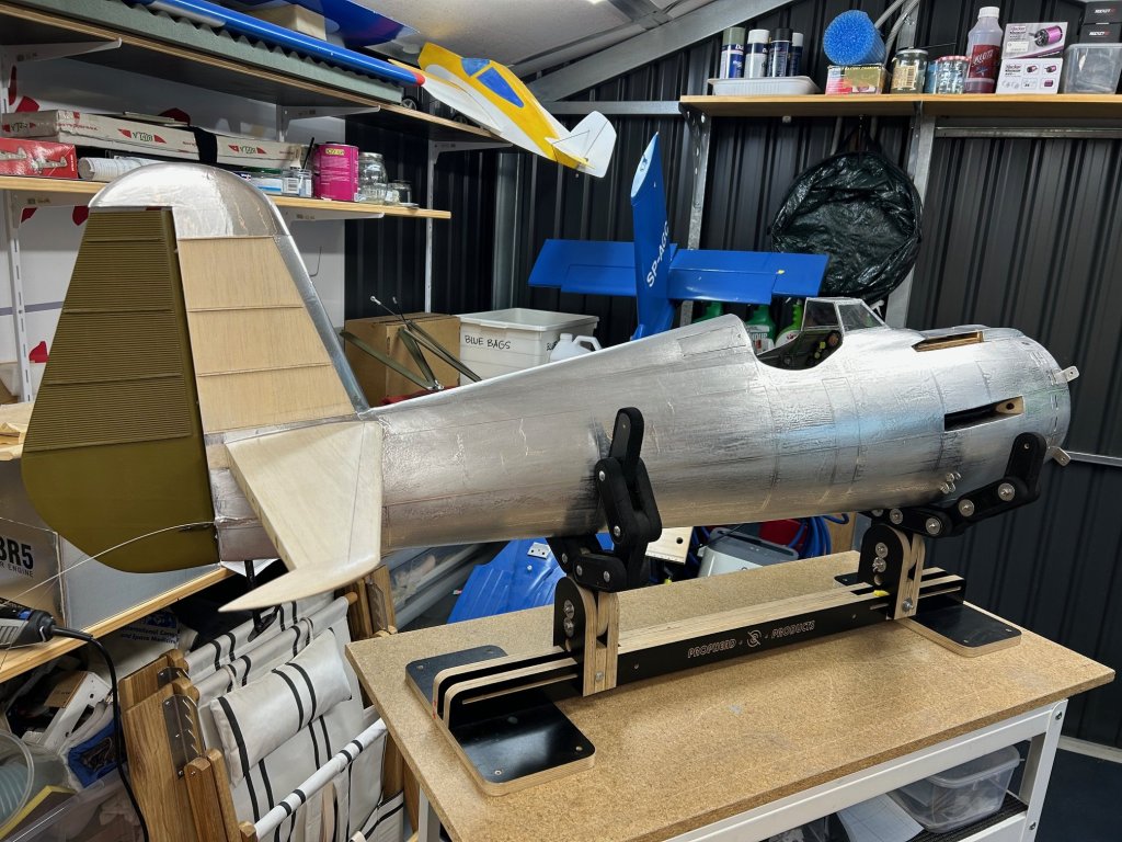

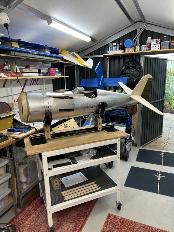

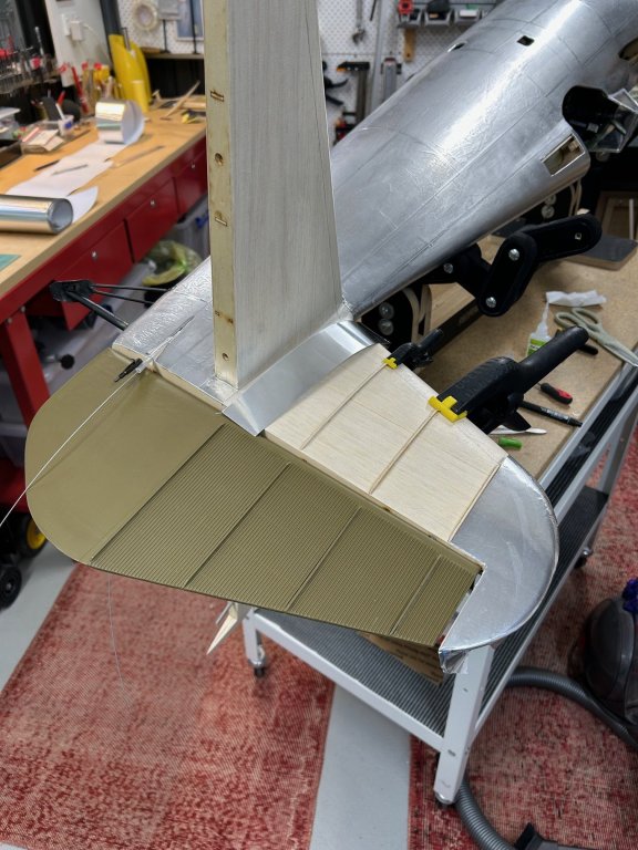

Witam,
Wklejone sa uchwyty to mocowania skrzydel.
Dla porownania mala 11 elektryczna.
Tak zrobilem polaczenie oslony silnika.
Ziggy
