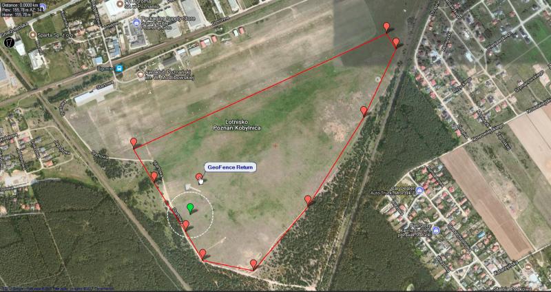

Strach przed elektroniką ma wielkie oczy ale wystarczy w FC samolotu podać dozwolony rejon do latania i każde przekroczenie tej granicy celowe czy nie spowoduje powrót do wyznaczonego miejsca.
Ty tracisz możliwość sterowania samolotem ale pozostaje jeszcze elektronika. Może ona będzie mogła coś zrobić. dopiero jak ona nie da rady zostaje już tylko rydzyk:).
Nie jest ważne czy jesteś początkujący czy mocno zaawansowany, awarie zdarzają się i bedą się zdarzać. Na to nikt nie poradzi, może się tylko przed nimi  zabezpieczać na różne sposoby. Czym ich więcej tym mniej awarii może się przytrafić.
Poniżej przykład jak można zabezpieczyć się aby kolega nie latał nad budynkami.

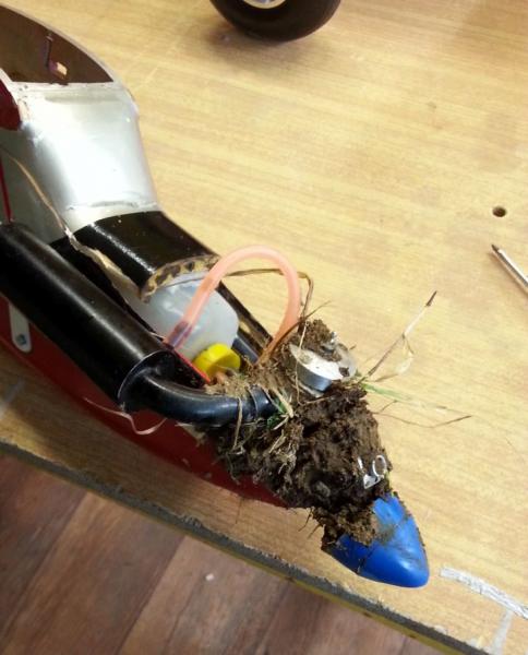

czasem coś można zrobić.
np. chwilami kontrola wraca... zakłócenia -masz sterowanie 2 sekundy potem znowu nie i znowu... w te 2-3 s można wprowadzić model w korkociąg.
czasem jest łączność -tylko siądzie -szarpie serwo... i lot jest nieprzewidywalny -wybór walczyć z modelem ryzykując rozbicie poza lotniskiem -czy rozbić celowo  jeszcze w bezpiecznym miejscu.
dość często -zwłaszcza gdy jest się początkującym można stracić orientację -odlecieć za daleko itp. -mieć łączność -i za mało umiejętności, żeby bezpiecznie wylądować -wtedy rozsądniej świadomie rozbić jeszcze nad pustym miejscem niż walczyć z oddalającym się  modelem -bo może się uda....
jest wiele przypadków...  ja w ciągu 20 lat 3x podejmowałem decyzję o celowym rozbiciu modelu żeby uniknąć ryzyka wypadku.
nie zdołamy zawrócić przed końcem bezpiecznej strefy -to w strefie rozbijamy.
na pewno nie ma miejsca na "robiąc zwrot nad budynkami...."  jeśli zwrot ma być nad budynkami -to wcześniej należy planowo  przyglebić w puste pole.....
