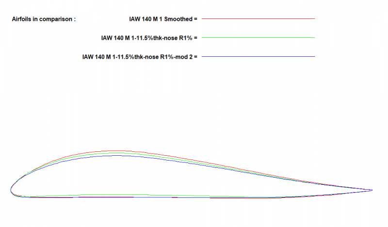

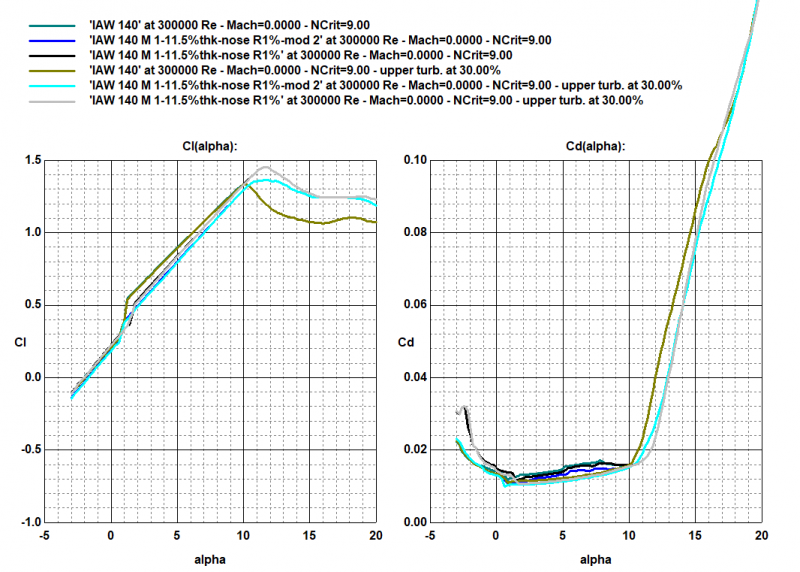

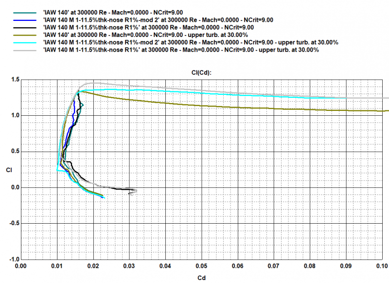

Andrzej Klos Opublikowano 13 Lipca 2018 Opublikowano 13 Lipca 2018 Ostatnio wrocilem do tematu IAW 140 i: · Wyglada na to, ze IAW 140 powinien miec turbulator na 30- 35% cieciwy. Poprawia to w duzym stopniu osiagi tzn mniejszy Cx (opor) i pozbywamy sie babla laminarnego. Nie wyglada to tak groznie, 30% cieciwy to tez jest miejsce najwiekszej grubosci profilu i to pewnie tam wstawiamy dzwigar i skonczy sie tam keson. Przejscie z kesonu balsowego na pokrycie folia bedzie automatycznym turbulizatorem. Byc moze IAW wiedzialo co robi juz w latach 30-tych, bez NACA.. ???????? · Nie stosowalbym jednak IAW 140 ale jego zmodfikowana wersje M2, ktora zalaczam. W porownaniu z IAW 140 jest tylko troche cienszy (11.5% vs 12.75%) ale zachowuje sie duzo lepiej; ma lepsze CL i lagodniejsze przeciagniecie. Zrobilem M2 po porownaniu z poprzednim IAW 140 XXX M1, ktory zalaczylem przedtem bo poprzedni profil mial wklesla dolna czesc; byloby to upierdliwe w czasie pokrywania. Teraz dolna czesc profile jest plaska a zmiany w osiagach sa niewielkie. · Uwazam, IAW 140 XX M2 jest calkiem dobry. Kupilem zestaw RWD 8 z USA laser cut short kit (ten co robi Henrk S) bez skrzydel i mam zamiar ten profil zastosowac. Ale wpierw dokoncze Wilk’a. IAW 140 M 1-11,5%thk-nose R1%-mod 2.txt · Byc moze jest mozliwe poprawienie tego profile poprzez zmiana rozkladu cisnienia (tak aby latal bez turbulatora), probowalem troche ale nic “cudownego” mi nie wyszlo. Byc moze Patryk Sokol bedzie w tym lepszy, bo on projektowal profile o wysokim Cl na zawody w USA. I to by bylo na tyle. Andrzej
