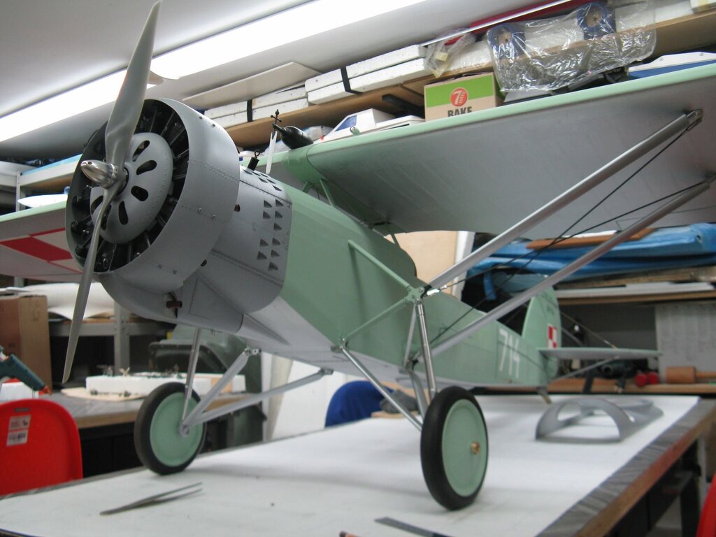

Gość Opublikowano 3 Maja 2023 Opublikowano 3 Maja 2023 Pieknie, Krzysztof, pieknie. Calkowicie zasluzenie zbierasz tutaj tyle pochwal, ze az trudno wymyslec cos oryginalnego, by sie do nich dopisywac. Natomiast banalami nie ma co zasmiecac watku, dlatego z reguly staram sie w milczeniu obserwowac Twoje wyczyny, choc jak widac, z tym milczeniem nie zawsze sie udaje.
CHBO Opublikowano 3 Maja 2023 Opublikowano 3 Maja 2023 Model wyśmienity! Podziwiam i gratuluję. Ale przy okazji zapytam kolegów, gdzie można zdobyć Koverall? Bo Krzysiek nim pokrył, a ja w żadnym sklepie nie znajduję...

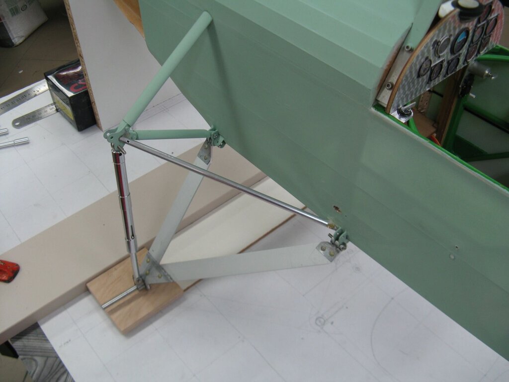

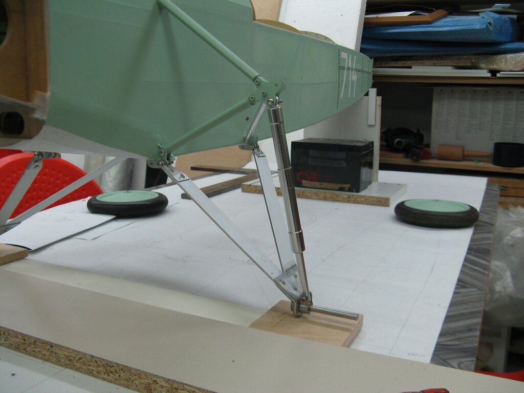

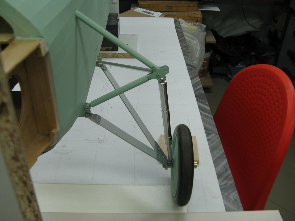

Ta odpowiedź cieszy się zainteresowaniem. kesto Opublikowano 4 Maja 2023 Autor Ta odpowiedź cieszy się zainteresowaniem. Opublikowano 4 Maja 2023 Dalsza część prac nad podwoziem. 16

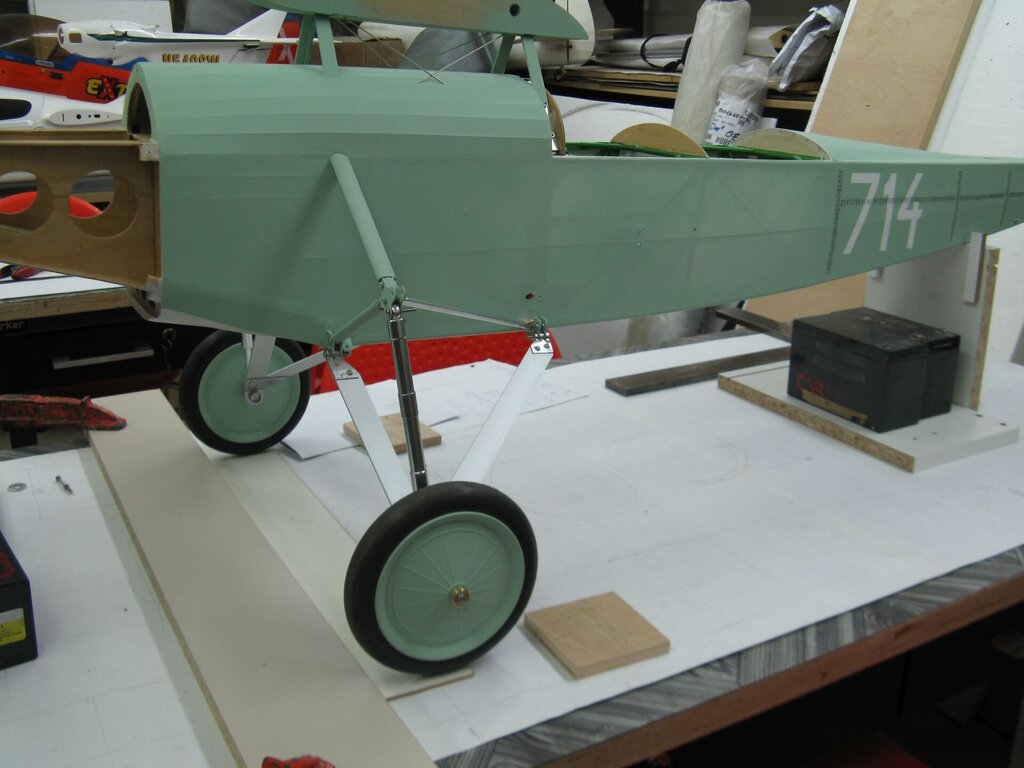

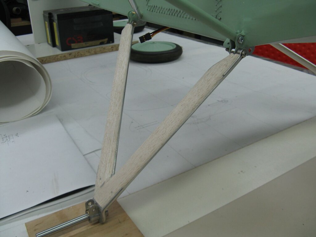

Ta odpowiedź cieszy się zainteresowaniem. kesto Opublikowano 8 Maja 2023 Autor Ta odpowiedź cieszy się zainteresowaniem. Opublikowano 8 Maja 2023 Lublin R XIII G w wersji wodnej był produkowany na podwoziu kołowym. Po przylocie do Pucka, zdejmowano koła i montowano pływaki. Operację można odwrócić. Tak więc zgodnie z oryginałem, będę w razie potrzeby latał na pływakach lub na podwoziu kołowym. 7
mecenas Opublikowano 8 Maja 2023 Opublikowano 8 Maja 2023 Amortyzatory w pełni funkcjonalne? czy tylko sprężyny w środku.
jarek996 Opublikowano 8 Maja 2023 Opublikowano 8 Maja 2023 11 godzin temu, kesto napisał: w razie potrzeby latał na pływakach lub na podwoziu kołowym Ladowales kiedys na kolach ??? 1
Grzesiek Opublikowano 9 Maja 2023 Opublikowano 9 Maja 2023 W dniu 8.05.2023 o 12:04, kesto napisał: Tylko sprężyny. A gdzie zakupiłeś Krzysiek?
Grzesiek Opublikowano 10 Maja 2023 Opublikowano 10 Maja 2023 17 godzin temu, kesto napisał: W Modelemax A mogł byś podlinkować.Szukalem ale nie namierzyłem.
kesto Opublikowano 10 Maja 2023 Autor Opublikowano 10 Maja 2023 https://modelemax.pl/pl/pneumatyczne/16402-podwozie-pneumatyczne-5-2-1-msp2-50002 1

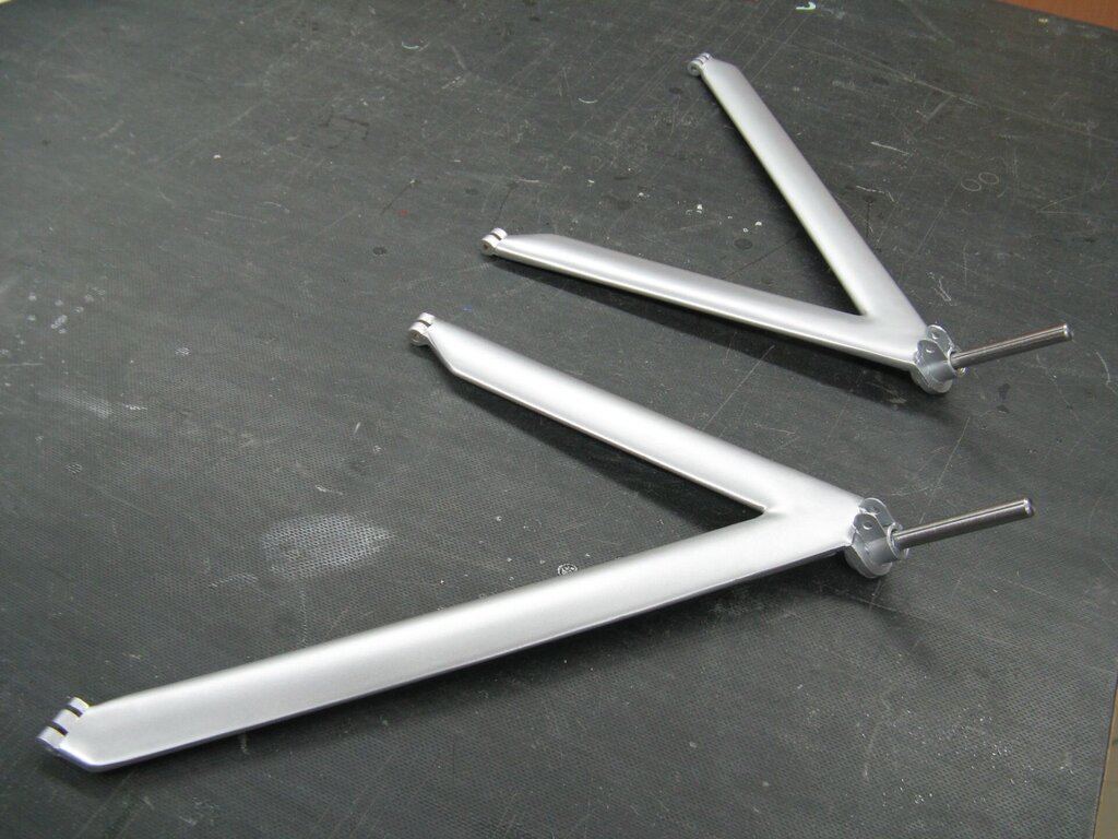

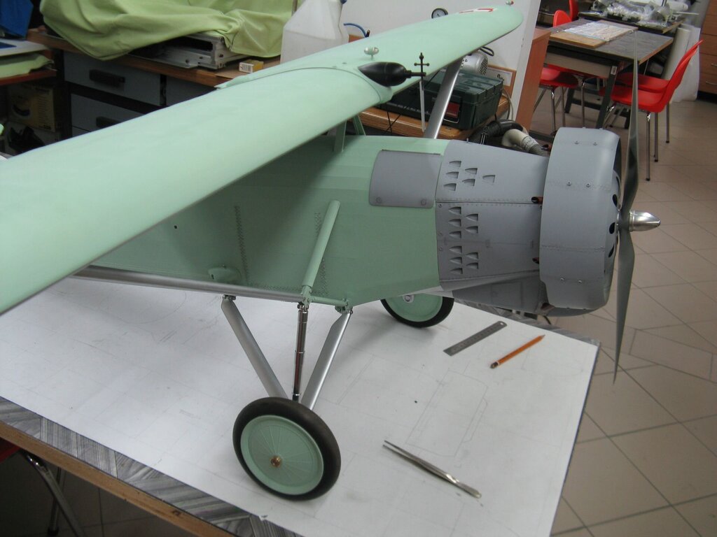

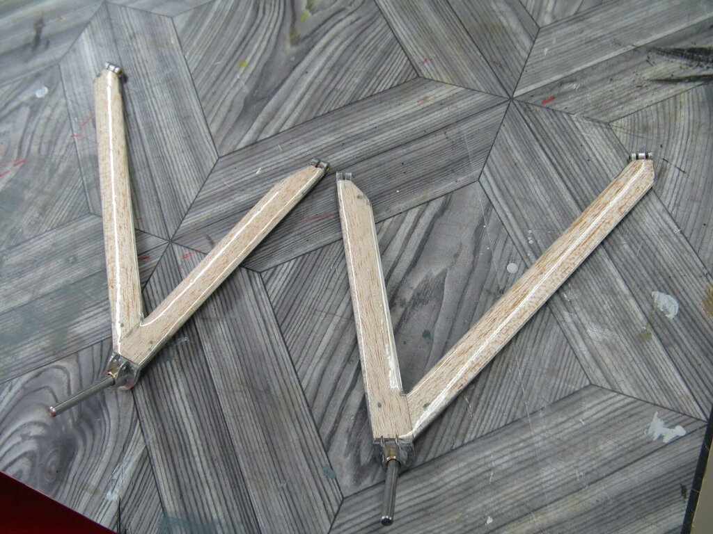

Ta odpowiedź cieszy się zainteresowaniem. kesto Opublikowano 11 Maja 2023 Autor Ta odpowiedź cieszy się zainteresowaniem. Opublikowano 11 Maja 2023 W dniu 8.05.2023 o 19:43, jarek996 napisał: Ladowales kiedys na kolach ??? Nie, ale kiedyś musi być ten pierwszy raz?. Dlatego oprofilowałem wahacze kół i wstępnie złożyłem model, aby sprawdzić położenie względem siebie wszystkich elementów. 12

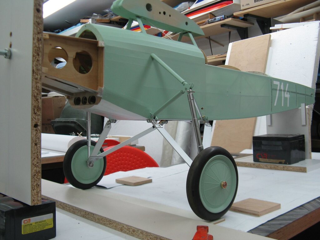

Ta odpowiedź cieszy się zainteresowaniem. kesto Opublikowano 17 Maja 2023 Autor Ta odpowiedź cieszy się zainteresowaniem. Opublikowano 17 Maja 2023 Płoza ogonowa. 14 1
mecenas Opublikowano 17 Maja 2023 Opublikowano 17 Maja 2023 No co tu komentować !? Poprostu - bajka! Super profi ! ? 1

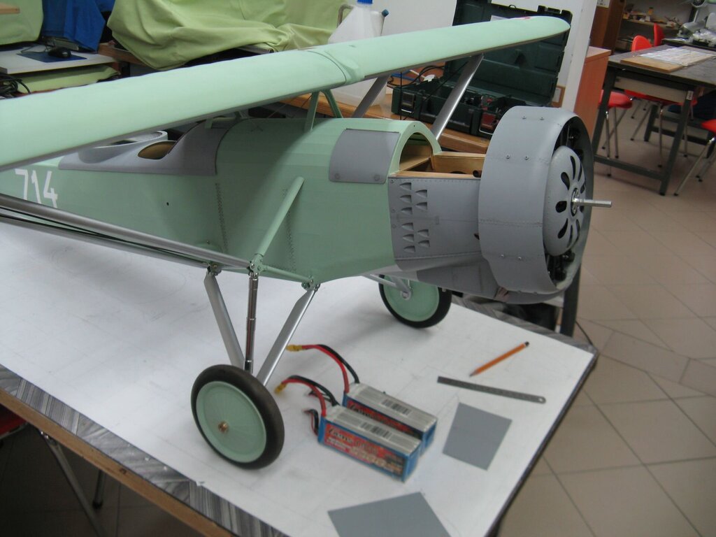

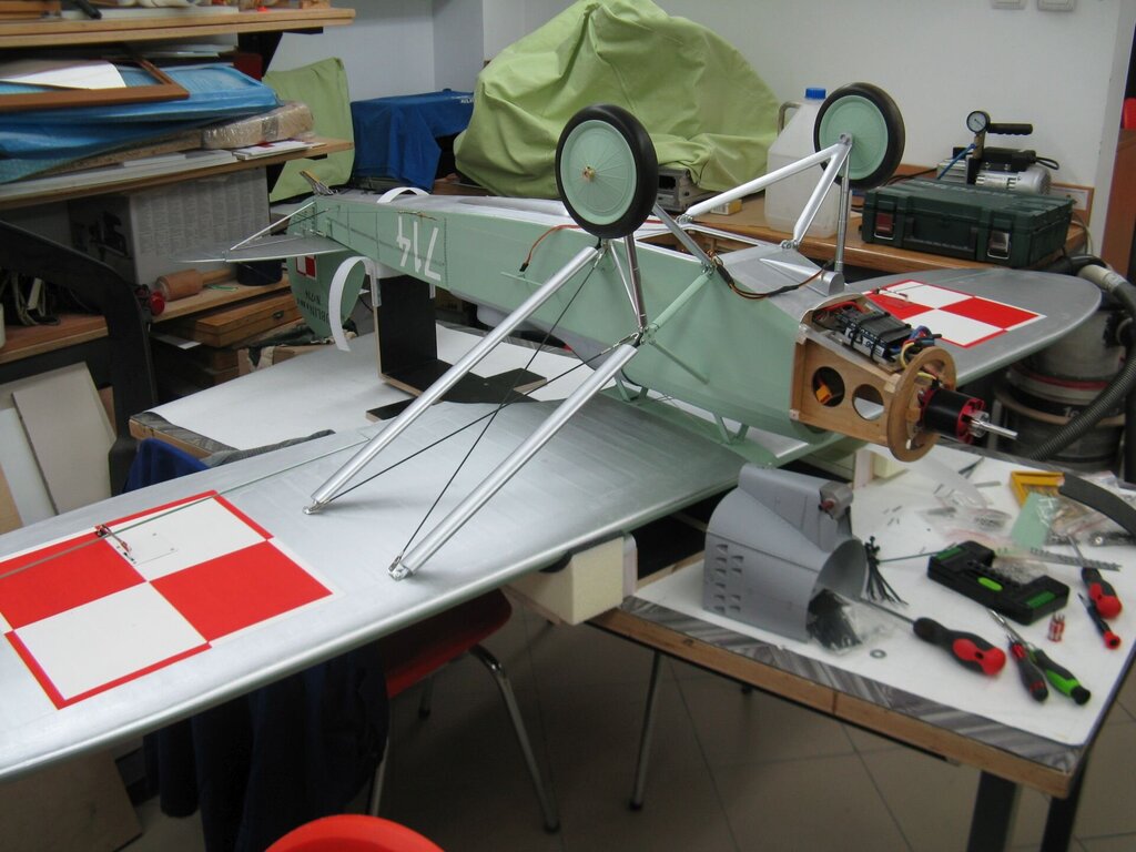

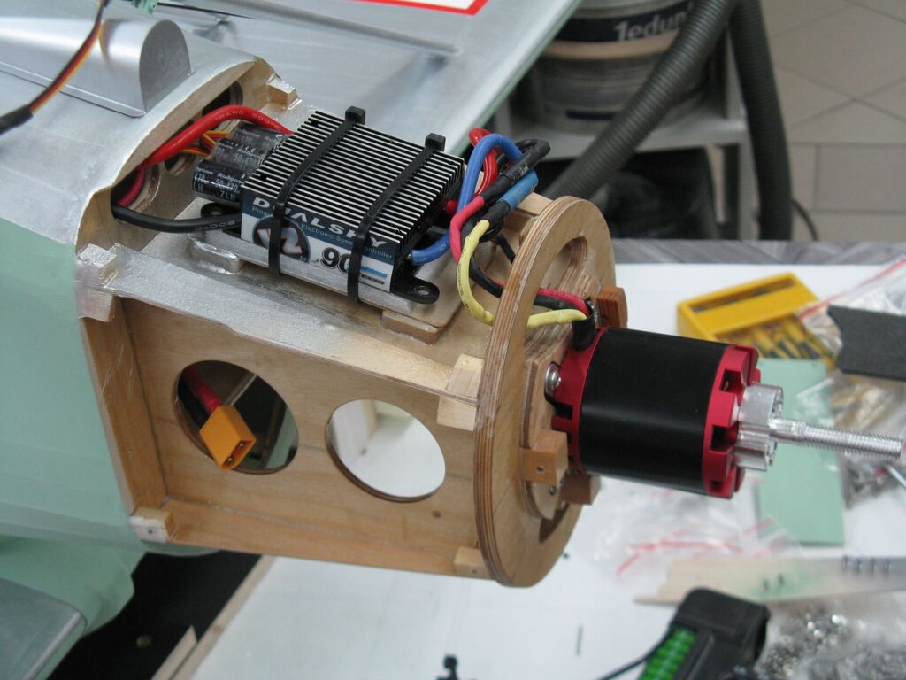

Ta odpowiedź cieszy się zainteresowaniem. kesto Opublikowano 23 Maja 2023 Autor Ta odpowiedź cieszy się zainteresowaniem. Opublikowano 23 Maja 2023 Po zamontowaniu elektroniki i włożeniu napędu z akumulatorami 2X4s 5300mAh, model wyważa się idealnie. 7
Viper Opublikowano 23 Maja 2023 Opublikowano 23 Maja 2023 Z ciekawości co to za silnik i regulator, z Becem, czy Bec osobny, czy osobne zasilanie odbiornika?
jarek996 Opublikowano 23 Maja 2023 Opublikowano 23 Maja 2023 W dniu 17.05.2023 o 14:00, kesto napisał: Płoza ogonowa. Po co Ci ploza na wodzie? Tak plytko tam macie w tym Elku?
kesto Opublikowano 23 Maja 2023 Autor Opublikowano 23 Maja 2023 13 minut temu, Viper napisał: Z ciekawości co to za silnik i regulator, z Becem, czy Bec osobny, czy osobne zasilanie odbiornika? Silnik 5065 360kV, regulator Dualsky90A OPTO, zasilanie elektroniki z osobnego akumulatora LiFe 6,6V 2300mAh.
