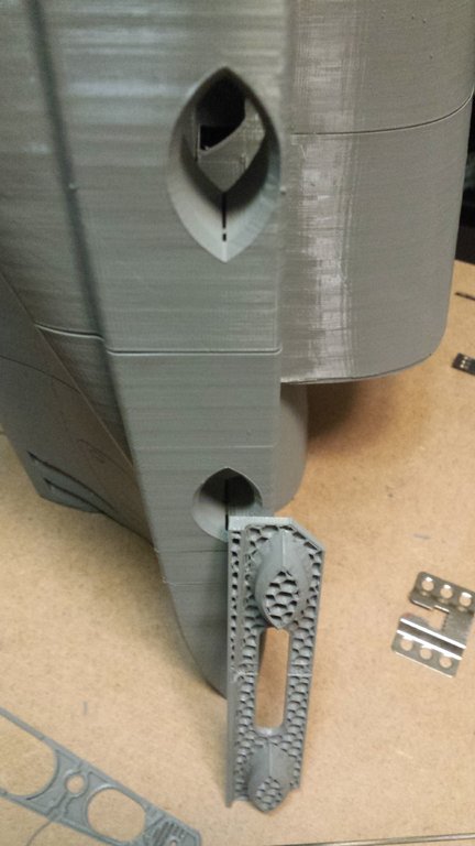

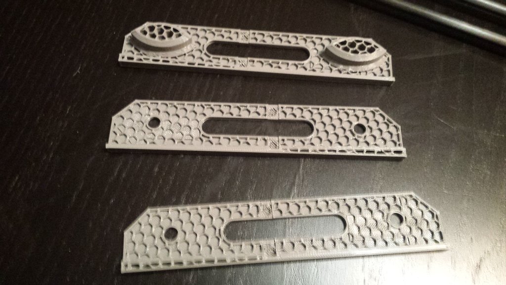

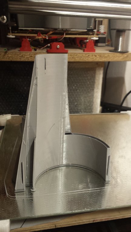

japim Opublikowano 5 Lipca 2020 Opublikowano 5 Lipca 2020 Post pod postem. A co mi tam. Dokonało się. Drukarka wypluła ostatnią połówkę sekcji 14. Teraz zostały już jakieś małe elementy i można składać to cacko do kupy. Czy będzie latać to się oczywiście jeszcze okaże. Fotka ostatniego segmentu oraz na sucho zestawione klocki Lego tylnych 8 połòwek. Gdyby drukarka miała 330x330 to można by drukować w całości. Takkw podzielenie na pół ma też oczywiście pewne wady jak i zalety. 1

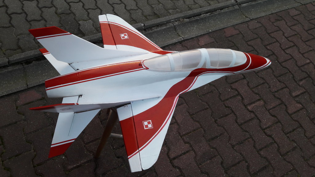

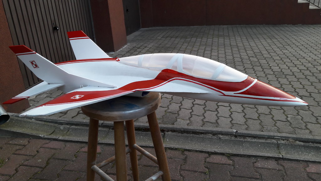

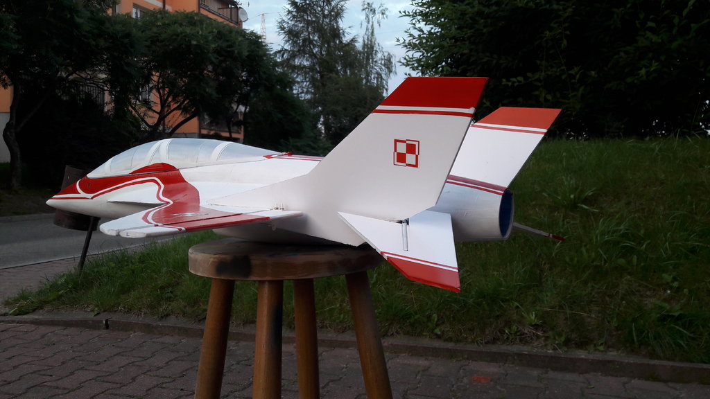

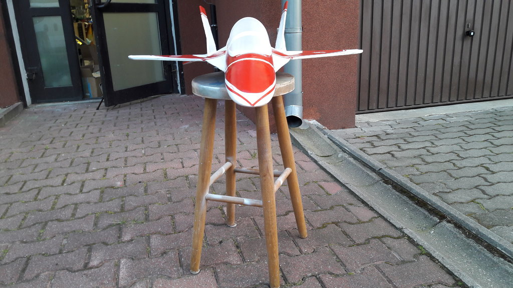

Ta odpowiedź cieszy się zainteresowaniem. pietka Opublikowano 15 Lipca 2020 Autor Ta odpowiedź cieszy się zainteresowaniem. Opublikowano 15 Lipca 2020 Tymczasem. młodszy brat drukowańca czyli Bielik z depronu został był ukończon. W sobotę oblot na Pikniku Polskie Skrzydła w Radawcu. Niestety aerograf padnięty i malowanie ręczne pędzelkiem, akrylem Valeyo. Edf 70 mm China cos tam, silnik 1200kv , 4s 3600 mAh, regulator 70A, bec 3A. 4 serwa 9g. 5 1

robertus Opublikowano 16 Lipca 2020 Opublikowano 16 Lipca 2020 17 godzin temu, pietka napisał: Edf 70 mm China cos tam, silnik 1200kv , 4s 3600 mAh Coś tu masz bardzo nie tak. 1200kV to dla 6S bardziej sie nadaje niż 4S Malowanie cudowne!

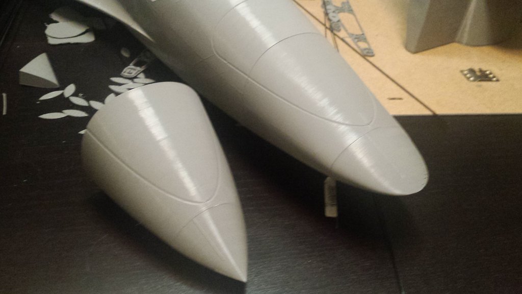

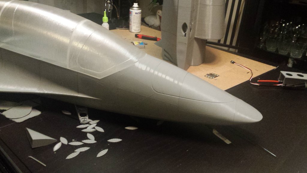

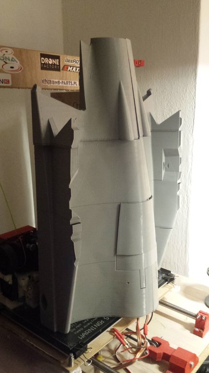

japim Opublikowano 17 Lipca 2020 Opublikowano 17 Lipca 2020 Drukowany Bielik powoli się składa. Idzie wolno bo zanim położę krople kleju musze się upewnić ze o niczym nie zapomniałem. Np do klejenia środkowych segmentów kadłuba wnktorych osadzone będą skrzydła musze upewnić się ze odległości między rurami będzie idealna bo inaczej skrzydła się nie nasuną na przekoszone lub przesunięte rury. I tak powstał specjalny drukowany tooling do pozycjonowania. Bielik dostał tez dziobakowy (żeby nie powiedzieć kaczy) nosek. Teraz wygląda dużo lepiej. Niestety na piknik w Radawcu się nie wyrobię 1
pietka Opublikowano 19 Lipca 2020 Autor Opublikowano 19 Lipca 2020 W dniu 16.07.2020 o 15:34, robertus napisał: Coś tu masz bardzo nie tak. 1200kV to dla 6S bardziej sie nadaje niż 4S Malowanie cudowne! fakt. Rąbłem się- to KV jest chyba 2200 , nie pamiętam a turbina już zabudowane. Na gazie na maxa model stoi niemal na wyfuku, czyli ma sporo ciungu. Niestety do oblotu nie doszło, bo w namiocie ktoś przydudił jeden ze sterów wysokości i złamało się ciut. Jutro dorobię nowy .
