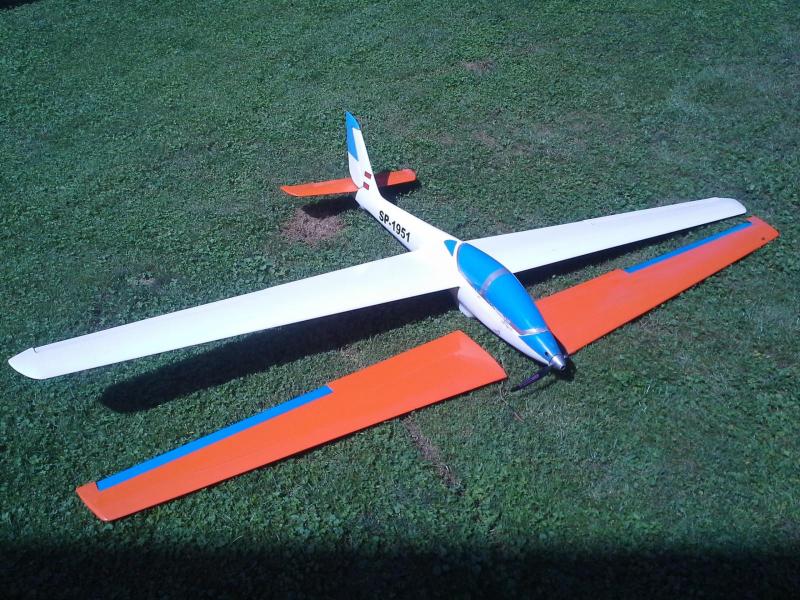

Matijus Opublikowano 7 Września 2018 Autor Opublikowano 7 Września 2018 Witam ponownie Zabrałem się za przemalowanie foxa na oryginalne kolory tego numeru, Chciałem zrobić trochę kabiny do niego, conieco zdjęć znalazłem, ale pytanie czy ktoś już robił może coś takiego i ma gdzieś zapisane zdjęcia jak to dokładniej wyglądało w środku? Raczej nie zrobię z niego makiety ale troszkę chciał bym odwzorować środek. Był bym wdzięczny jak by ktoś podesłał mi jakieś konkretniejsze szczegóły niż te co są po wpisaniu w google.
Matijus Opublikowano 25 Września 2018 Autor Opublikowano 25 Września 2018 Mała aktualizacja Foxa. Napis miał być szary lecz po dwóch próbach (farba się przegryzała, niby ta sama firma farb itp.) postanowiłem sprawdzić czy z czarną też coś się stanie, i tak zostało. Nie jest idealnie i jeszcze muszę poprawić żółty pasek na stateczniku, i za wysoko zrobiłem ten znaczek czerwony na nim ale już trudno . Nie przybliżać zdjęcia bo wyjdą niedoskonałości I tak jak na pierwszy raz takiego dokładniejszego malowania jestem zadowolony 1
milo Opublikowano 25 Września 2018 Opublikowano 25 Września 2018 Lepiej wygląda od parkietu ... Spoko, wyszło bardzo dobrze, jestem fanem "dwumetrówek" i każdy model polskiego szybowca w polskich barwach, nieważne w jakiej skali, to klasa sama w sobie .
young Opublikowano 25 Września 2018 Opublikowano 25 Września 2018 Fajnie , szczególnie motyw steru kierunku.
