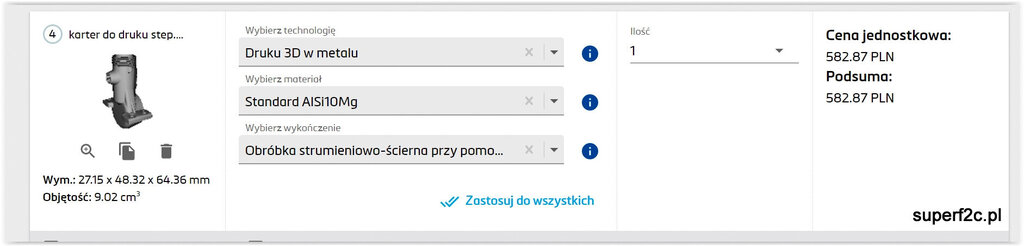

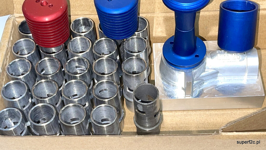

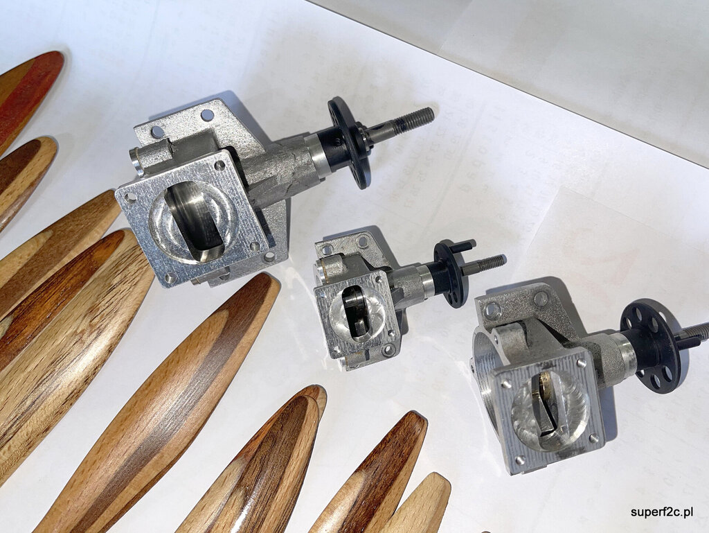

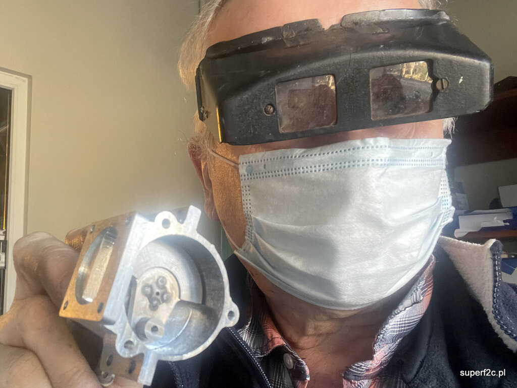

ponieważ technologia ogólnie mówiąc druku 3D stała się dostępna a przeze mnie jest coraz częściej wykorzystywana do wyczynu to pozwoliłem sobie na wycenę wydruku karteru Repliki Silnika SiM 2b
Materiał AlSi10Mg to typowy stop aluminium-krzem, dostarczony w postaci proszku. Trochę drogo ale można mieć parę sztuk jutro o tej porze bez problemu w ręku.?

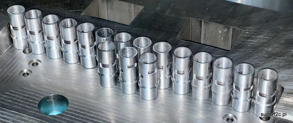

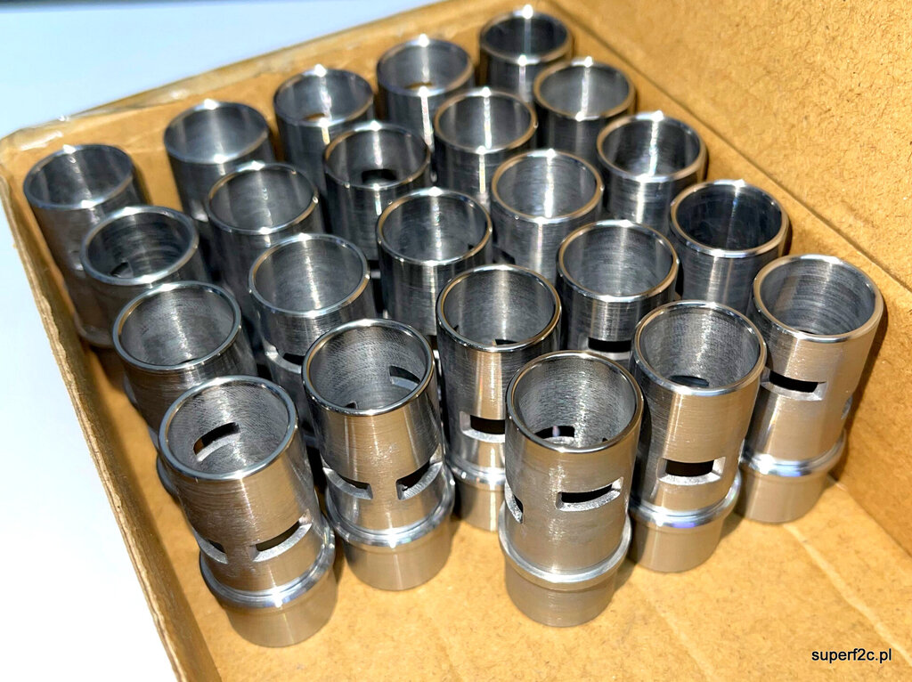

konkretne gotowe, łącznie z umyciem do zawiezienia do hartowni. Dopiero we wtorek najszybciej będzie zrobione. Ale to szybko minie i będzie gotowe do szlifowania. IMG_E0288.thumb.JPG.845e91fe35926c3e777f87d73300c01b.JPG

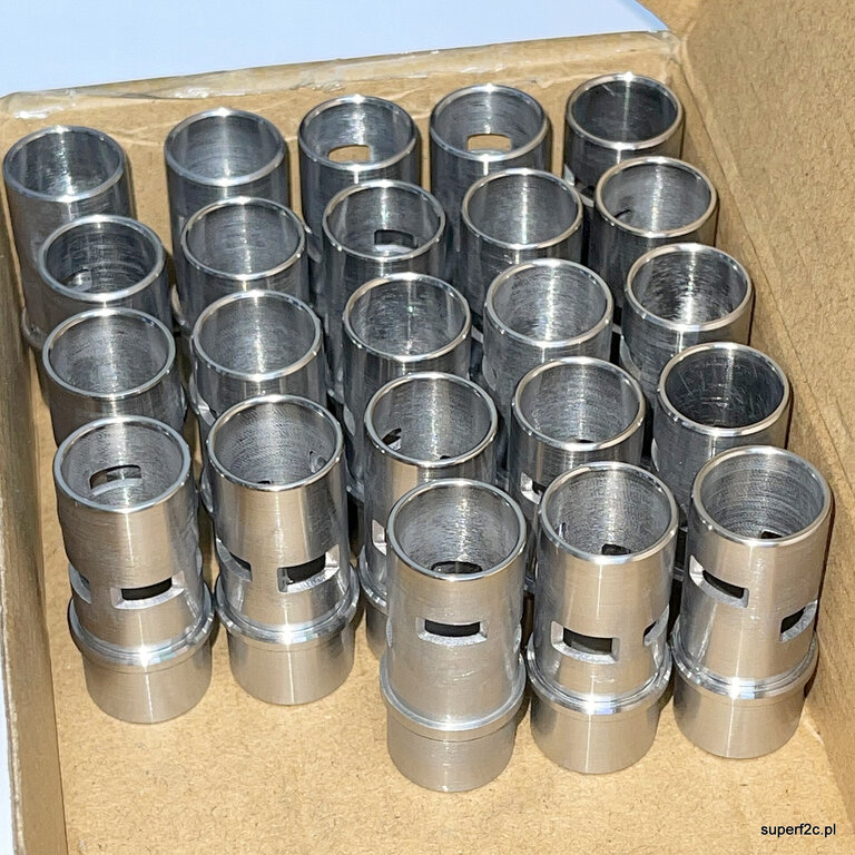

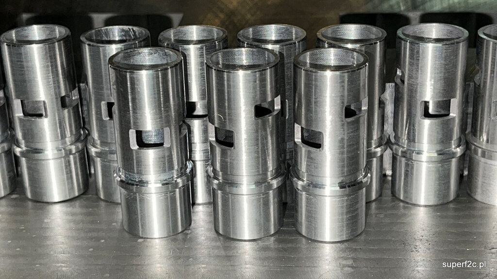

 jak na razie to widzę mały problem ze znalezieniem szlifierza na okrągło. Ale myślę że znajdę bez problemu stosowne stanowisko pracy na którym sam obrobię 17 sztuk cylindrów do Repliki Silnika SiM 2b.

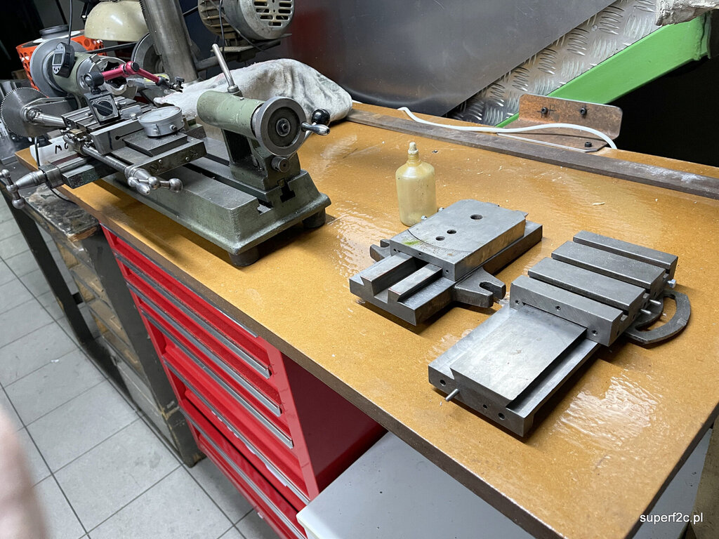

coraz więcej "gratów" związanych z budową Repliki Silnika SiM 2b wymusiło wreszcie zakup gotowego wózka-stolika z szufladami.

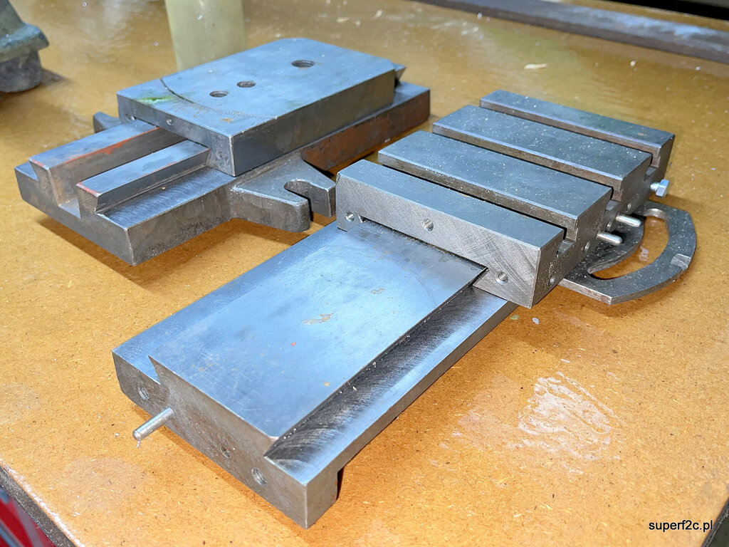

Poprzestawianiem i docelowo zabudową orginalnego stolika OUS-1. Będą a właściwie już są szuflady na prowadnicach kulkowych. Co z orginalnymi szufladami? Jeszcze nie wiem ale raczej ich tak nie zostawię.
Sam stolik krzyżowy jak widać już jest regenerowany i będzie dalej modernizowany co by na dłużej starczył. Na dłużej to znaczy że będzie dołożone smarowanie po przez nawiercenie niewielkich otworów w odpowiednich miejscach i zatkaniu w odpowiedni sposób filcem. Tak aby móc podać od czasu do czasu ze strzykawki czy małej buteleczki kroplę oleju. Wszystkie "jaskółcze ogony" odnowione frezem 60 stopni. Tu uwaga, bo aby zabielić zużycie i chyba błędy wykonawcze producenta  musiałem przybrać 0,4 mm aby był ten sam poziom w odpowiednich parach prowadnic. Samo zużycie czyli nierównoległość to błąd 0,14 mm. tyle najwięcej zwęziłem prowadnice co by zabielić starą powierzchnię. Nie dziwota że tylko w niewielkim zakresie ruchu, śruby pociągowe kręcić można było luźno.

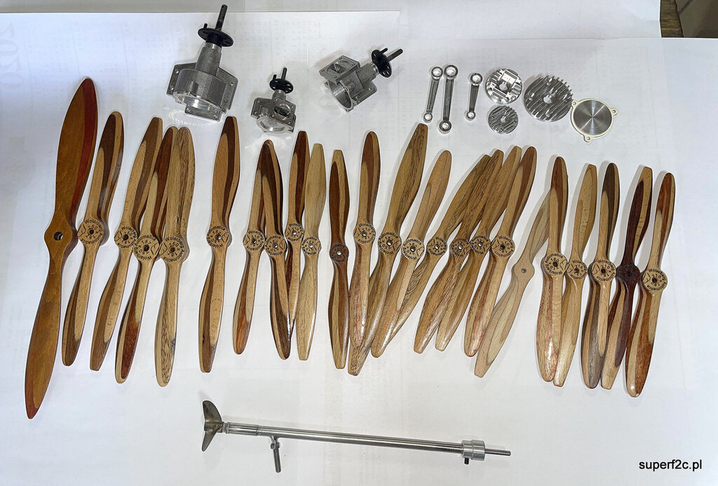

przebudowa i nowa zabudowa idzie w najlepsze. Jest to czas na zrobienie porządku. Czyli pogrupowania wykonanych detali i elementów do Repliki Silnika SiM 2b. Inwentaryzacja z natury. I widzę że jeszcze trochę do sukcesu zostało...

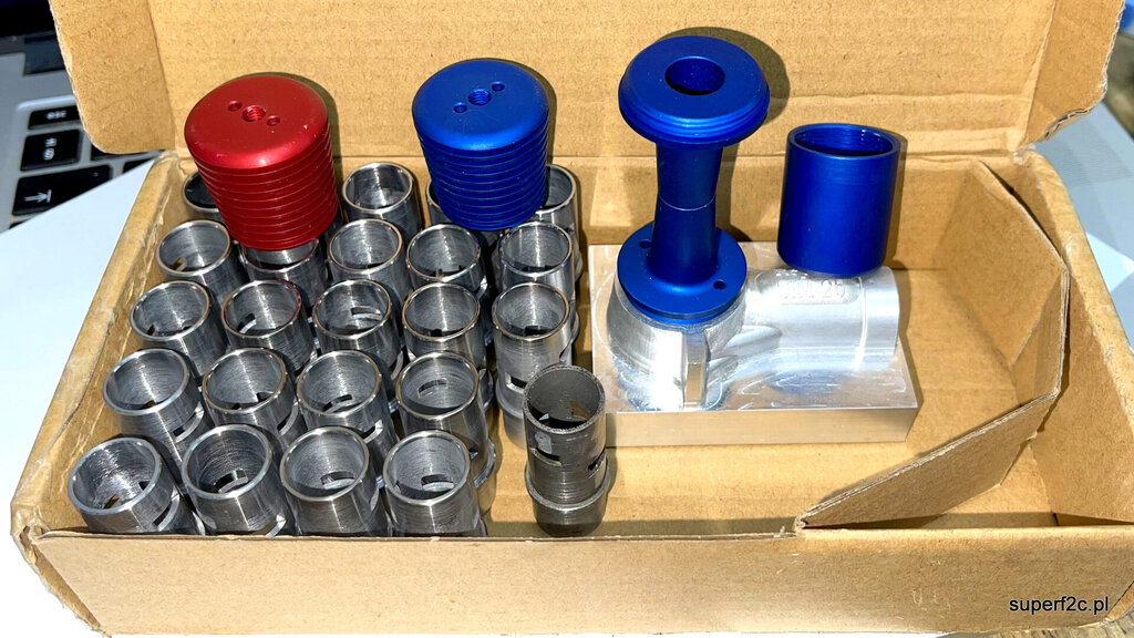

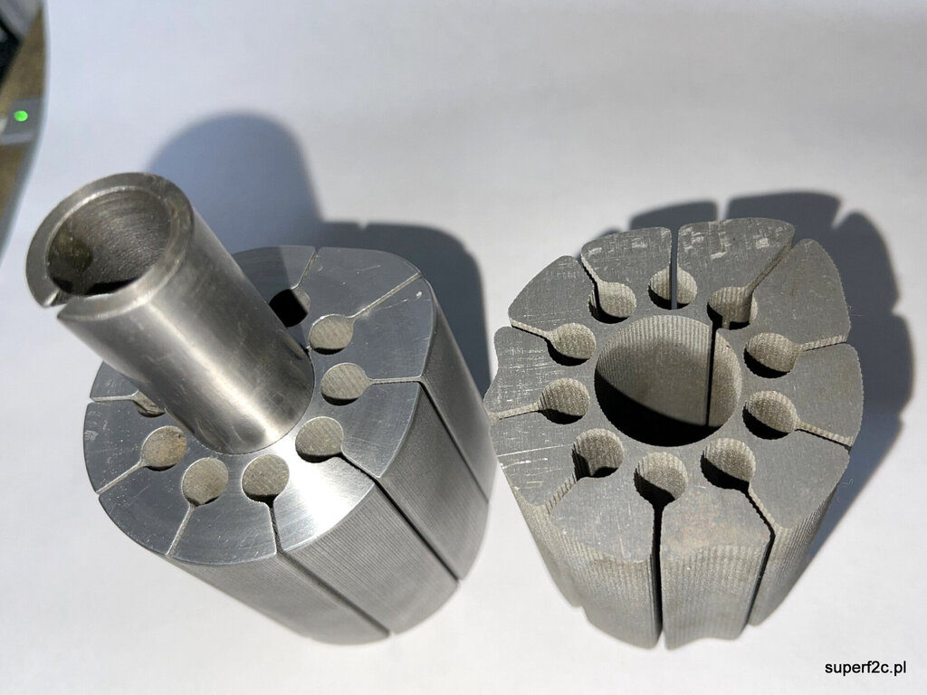

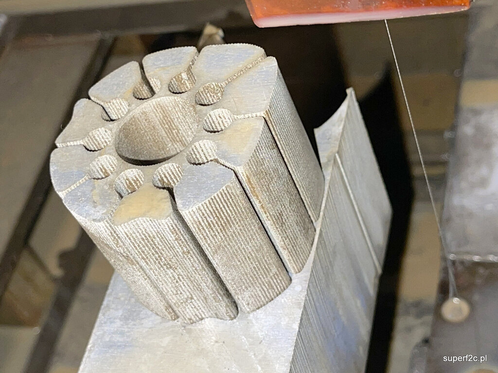

 Niemniej samo się wycięło i powstała następna obudowa aluminiowa do docieraka. Docierak do obróbki wykańczającej tłoka gdzie musi być parę sztuk docieraków pobrudzonych różnymi gradacjami pasty do docierania. Niekoniecznie diamentowej.

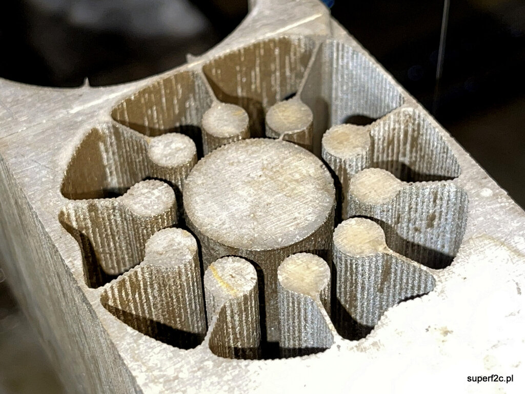

widać dość duże parametry obróbki. Ale to cel zamierzony co by lepiej w ręku "leżał"

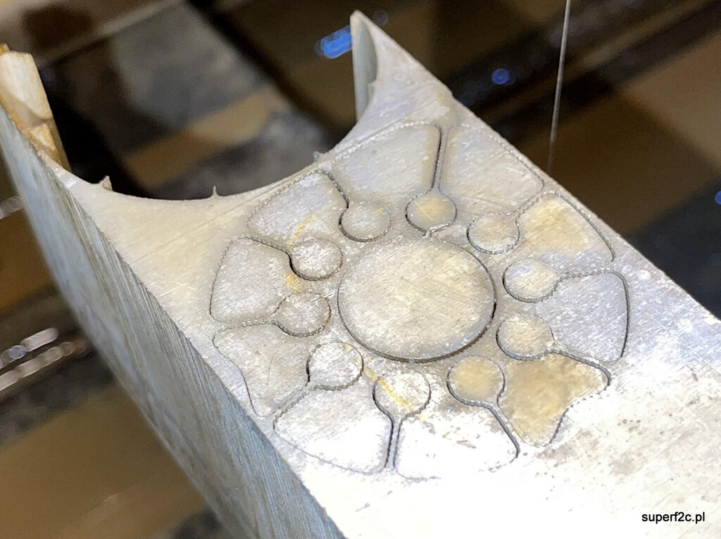

porównanie dwóch. widać większą szczelinę co by odpad sam siebie trzymał i nie powodował problemów podczas wycinania.
 Typowy odpad w jednym kawałku po wycinaniu drutem na elektroerozyjnej wycinarce drutowej molibdenowym o grubości 0,18 mm.

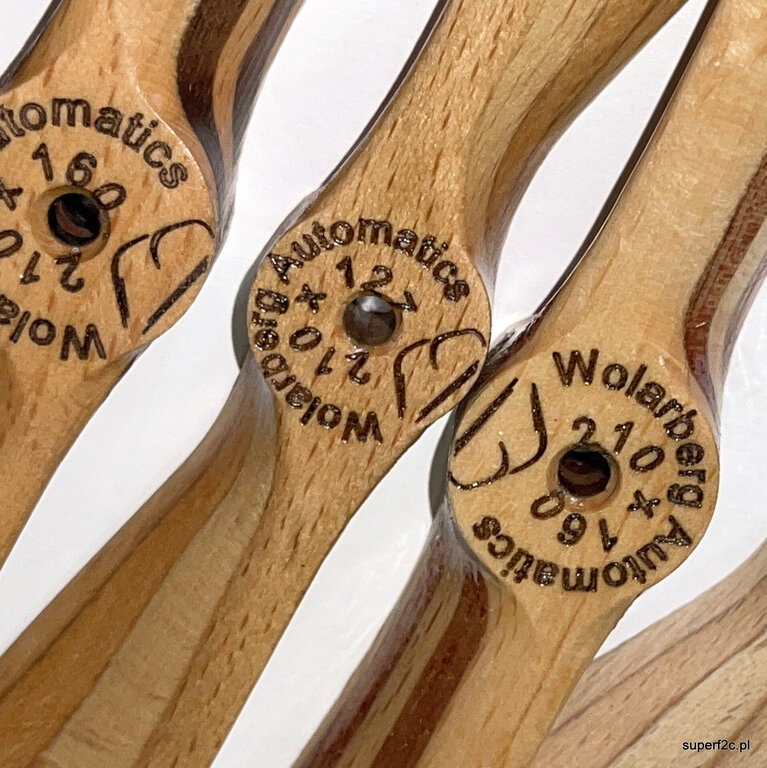

Mariusz , skoro jednak NIE bedzie moich inicjalow na gotowym silniku , mogles je chociaz "wypalic" na jakims narzedziu , albo na matariale ktory idzie"do kosza" .
Byloby mi duzo latwiej , dalej sledzic temat  ?
Ale nikt nie powiedział że nie będzie Twoich inicjałów na gotowej Replice Silnika SiM 2b.? W dobie znakowarki laserowej naprawdę to parę minut głównie przy opracowaniu graficznego projektu w wersji wektorowej a nie rastrowej bo to przeważnie słabo wychodzi. Przynajmniej mi. ?

koszt hartowania w atmosferze obojętnej tych konkretnie "precyzyjnych tulejek" to 20 złotych. Będzie zrobione na czwartek.

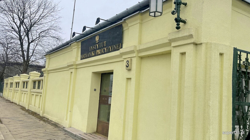

IMG_0752.thumb.JPG.e6fd96d4a3af7d79746c86f6b9019bb2.JPG to w tą bramę wjeżdżam na ulicy Duchnickiej  gdzie na placu zobaczyłem to:
W instytucie na Duchnickiej chłopaki dorabiali mi kiedyś iglice do gaźników. "Kopiowali" pożyczone od kolegi DynoJety. :) Ale to ponad 20 lat temu było.
