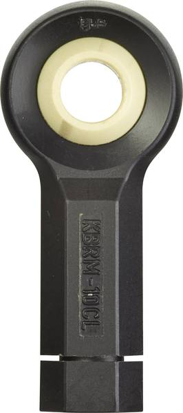

Skoro mowa o snapach, czy koś stosuje może metalowe snapy kulowe w swoich modelach i jak wygląda ich trwałość ?
Są trwałe  ;) Takie snapy używane są w drukarkach typu delta i nie ma problemu z trwałością. Jest też lżejsze rozwiązanie;

Trwałość praktycznie taka sama jak metalowych a waga znacznie niższa.
