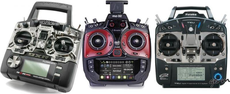

Zagadka.
Dwie aparatury wyglądają jak z odpustu. Zgadnij które?
To jest całkowicie subiektywne odczucie. W porównaniu do ascetycznego wyglądu JETI to wszystkie trzy :)
Bez znaczenia, ale jak jesteś bardzo czuły na wrażenia wzrokowe, to możesz zawsze wyrzeźbić coś w sklejce.
