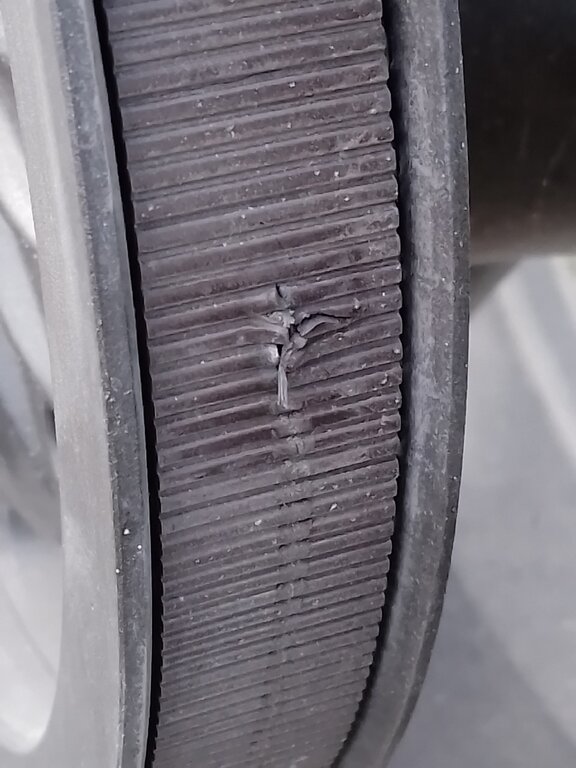

Wczoraj pierwsza przejażdżka wiosenna i o to taki problem na pasie napędowym !
Czy to coś poważnego ?
Najlepiej niech wypowie się jakiś ekspert od motocykli...

A jak to sie stalo z pasem napedowym, jesli mozna wiedziec? Zahaczyles gdzies?
Jakiś koleś w aucie zajechał mi drogę i mocno hamowałem aby w niego nie przywalić. I od razu gleba.
Po czym motocykl leciał poboczem i wleciało sporo kamieni i dlatego pas się uszkodził.
Czego nie zauważyłem podczas oględzin z ubezpieczenia.
Sporo piachu wszędzie w motorze było po tym ślizgu.

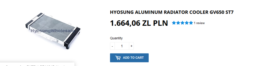

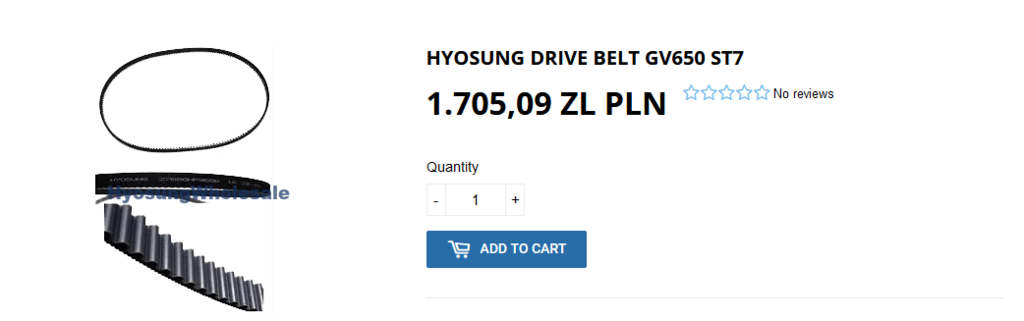

Zamawiał ktoś coś na tej stronce?
Maja dostępny pas napędowy i chłodnicę.
Cena spora jak widać i pewnie będzie trzeba doliczyć jeszcze cło.
Kiedyś coś już kupowałem na tej stronie ale nie pamiętam czy płaciłem cło czy nie.
Wtedy był to magazyn europejski, a teraz siedziba jest prawdopodobnie w GB, a Anglia wyszła z unii europejskiej.
Więc podzespoły prosto z Korei.

A nie da rady znaleźć taniej jako zwykły pas zębaty, a nie pas napędowy do motocykla(tak samo jak łożysko do samochodu kosztuje 90zł, a to samo łożysko z tym samym PN tylko do kosiarki kosztuje 4zł)? Kupić np z conti wg. obwodu, szerokości i rodzaju zębów?
Dobrze rozumujesz ale nie zawsze to się sprawdza. Duzi producenci pojazdów mogą zamawiać u producentów komponentów części wg swoich wytycznych. I tak np. łożyska w główkach ramy motocykli mogą mieć odchyłki w średnicach 0,25-0,75mm względem typowych maszynowych. Łożysk igiełkowych do kardanów w Samuraju też z katalogu nie dobierzesz. Długo można by wymieniać. Czasami znajdziesz zamienniki, czasami coś można przypatentować ale najczęściej idziesz do ASO płaczesz i płacisz.
Zmierzyć pas i szukać. Hyosung jakieś konekcje ma z Suzuki to może pasować od LS650 Savage, Motocykli na pasek jest trochę.
A może zrobić konwersję na łańcuch? Osadzenie zębatek na wałku zdawczym czy piaście powinno podejść, raczej specjalnych nie wymyślili.
Zdecydowanie nie! Tu nie chodzi o sama geometrie paska, ale przede wszystkim o jego wytrzymalosc. Naped motocykla podlega zdecydowianie wiekszym obciazeniom, anizeli naped kosiarki badz podobnych urzadzen. Jezeli juz, to tylko zamiennik od innego motocykla o zblizonym badz wiekszym momencie obrotowym. Trudno bedzie znalezc i odczuwalnie taniej tez raczej nie bedzie.
