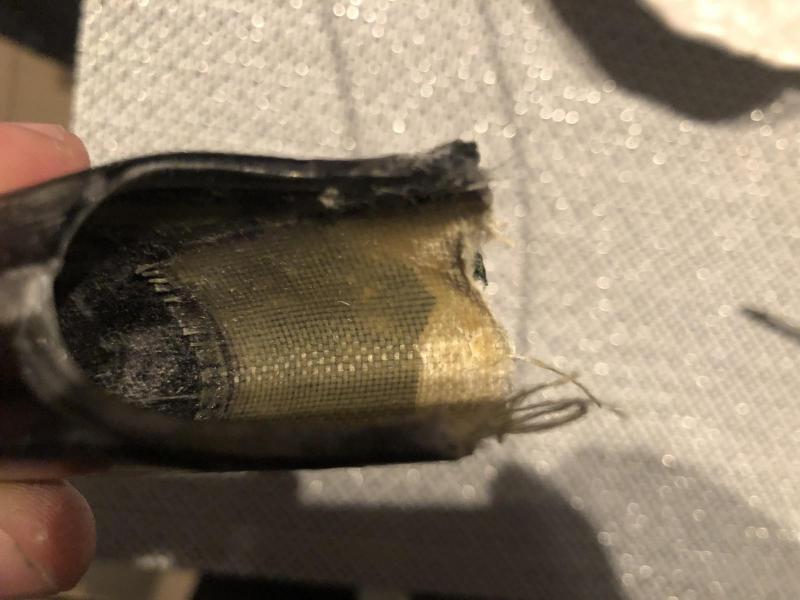

Roman jestem również dziś u producenta F3K i zadałem mu pytanie żeby potwierdzić lub zaprzeczyć moje spostrzeżeniami z wczoraj.
Odpowiedź była jedna, tak kewlar się przesądza ale tworzy strukturę niejednorodna w przeciwieństwie do szkła i węgla. A zastosowanie ma spore w modelarstwie. Np. Niemcy biorą kadłub tylko z kewlaru. Kewlar nie pęka jak węgiel. Moja Maxa też miała kadłub z kewlaru i sobie bardzo chwaliłem. Jak mocno walnąłem tak z 10m. Kewlar tylko się lekko zarysował. Gdyby był węgiel to pewnie by pękł.
A za chwilę wstawię Ci relacje foto z przesadzanie kewlaru :)
Wysłane z mojego SM-N910C przy użyciu Tapatalka
Proszę bardzo. Przesadzanie kewlaru. Ostatnie zdjęcie pokazuje chyba jasno ze się przesadził. cf19eca8d87e01be3ee583e3eda4d811.jpg16dc58619c4a555bad76e462d4ea302d.jpg85206434cec732daecf7d442a6fc8d0e.jpgd75b8bd687816448f619cfa2adc9eba5.jpg
Przesadził czytać przesączył.
 Kevlar jest mniej urazowy bo bardziej się odkształci zanim pęknie .
Nie , nie pęknie;pęknie żywica a włókno pozostanie nieprzerwane
 Właśnie-hybryda kewlar z węglem w kadłubie łączy zalety obu materiałów.

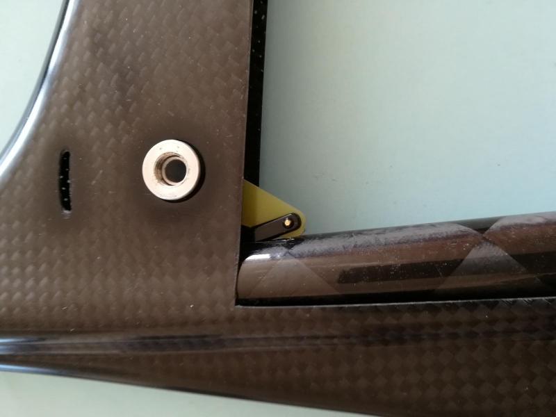

Pogoda nie rozpieszcza nas w tym roku więc i prace postępują powoli bo nie ma dopingu w postaci pięknych cumulusów. W międzyczasie parę rzeczy zostało zrobionych.

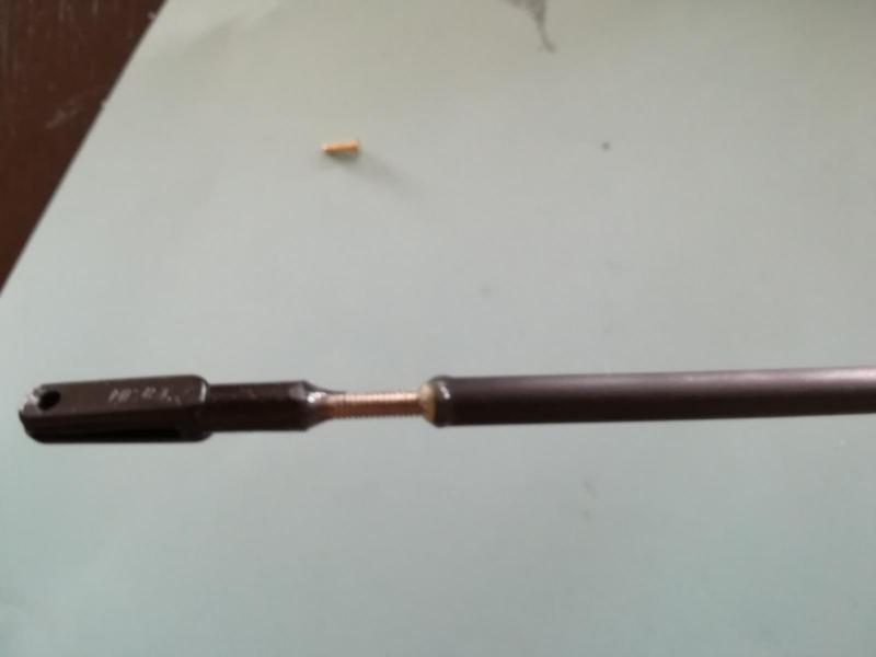

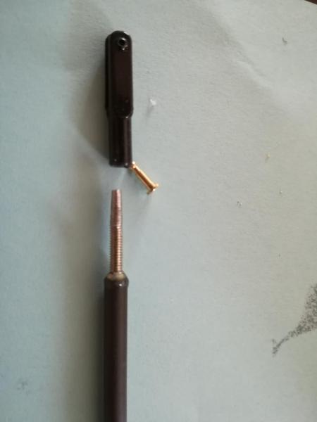

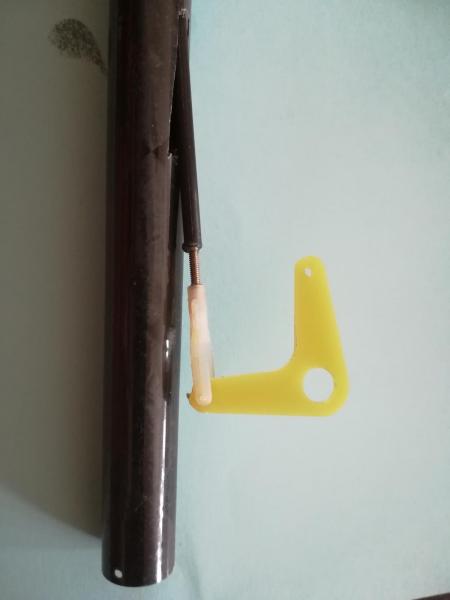

Jak widać powyżej zrezygnowałem z linkowo - bloczkowego napędu steru wysokości. Zamiast tego jest rurka węglowa 4x3mm który w/g mnie zapewnia większą pewność działania w tym najważniejszym sterze. Do rurki wklejony jest nagwintowany pręt stalowy 3m długości około 6 cm Do rurki plastikowy snap i cięgno do statecznika poziomego pływającego.

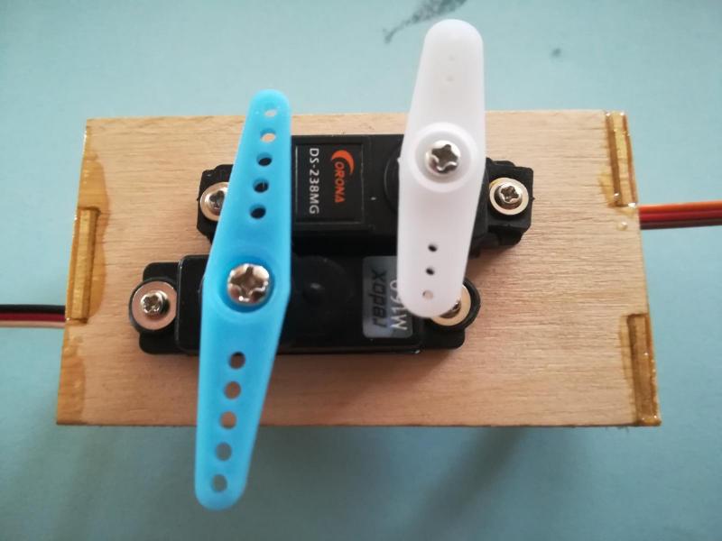

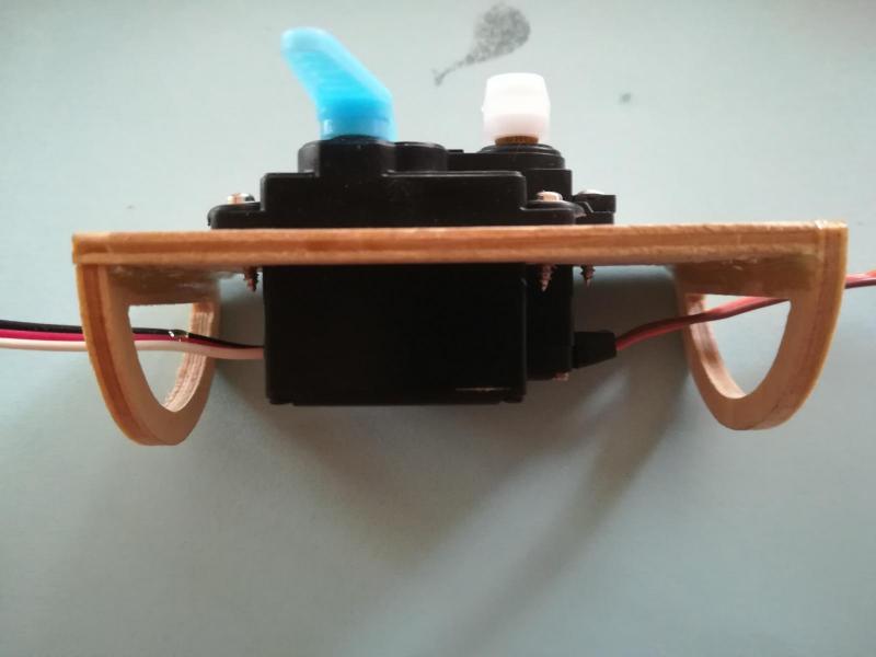

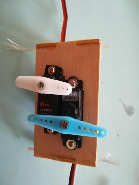

Następnie zamontowałem serwa. Do wysokości cyfrowa Corona DS238, do kierunku Redox M160
Dodatkowo widać wzmocnienia z włókna szklanego.

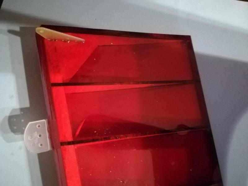

Kolejne prace to wklejenie zawiasów do statecznika pionowego.
to poszło bez problemów.
Następnie nastąpiło sklejenie belki ogonowej ze statecznikiem pionowym żywicą
i wymiana snapa na bardziej solidny.
cdn

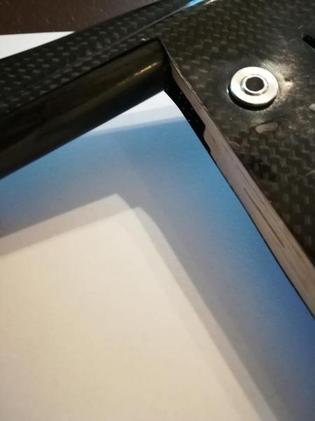

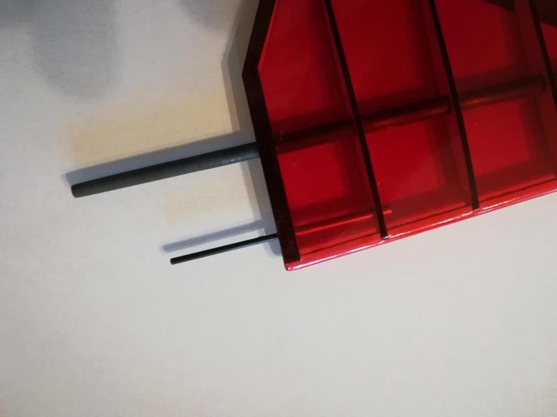

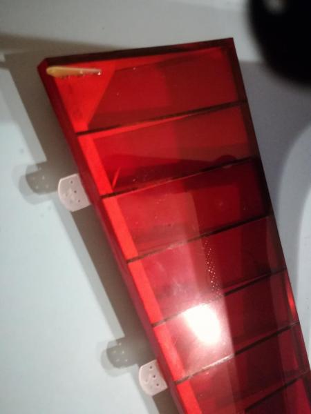

Po wyschnięciu kleju wkleiłem listwę mocującą statecznik pionowy i do jednej połówki statecznika poziomego pręty węglowe stabilizujące.
Okazało się, że pręt o średnicy 5mm jest lekko stożkowy przez co klinuje się po wciśnięciu. Nie wiem czy to wystarczy takie zaklinowanie w czasie lotu. Czy druga połówka nie będzie się rozsuwać w locie. nie ma jak tego sczepić taśmą, bo statecznik nie wystaje przed ster kierunku. Może ma ktoś jakiś pomysł?

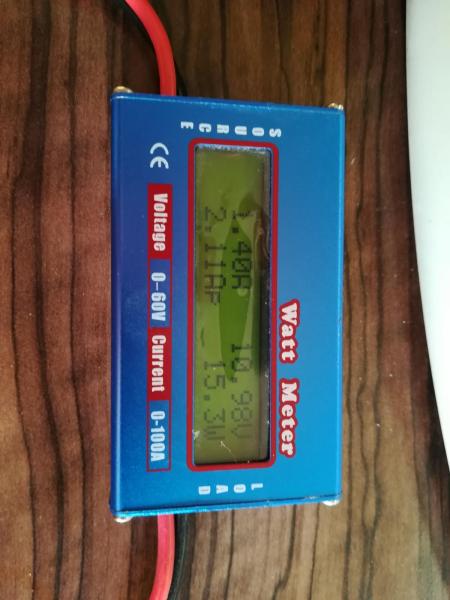

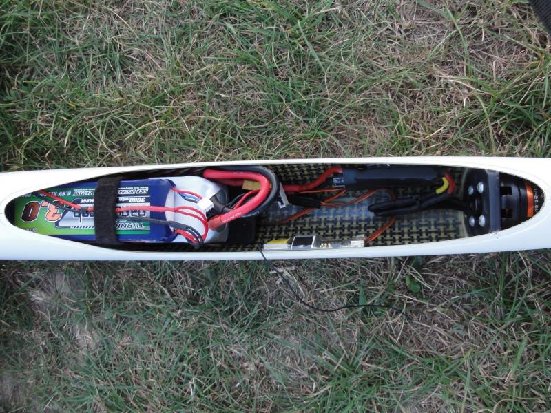

Po zamontowaniu silnika XPower ze śmigłem włożeniu pakietu, okazało się że silnik jest trochę za lekki i trzeba będzie chyba model doważyć z przodu. Tak wyszło na wyważarce palcowej mało dokładnej. W każdym razie bateria poszła maksymalnie do przodu. Silnik + regulator 60A na luzie tzn bez śmigła pobiera max ok 2A.

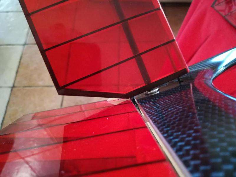

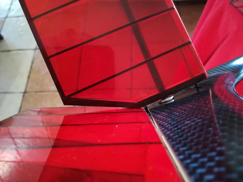

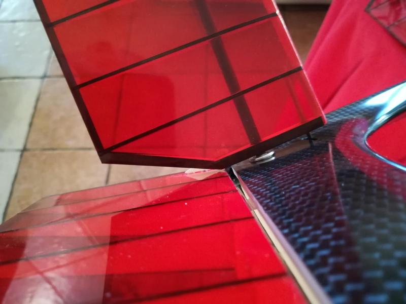

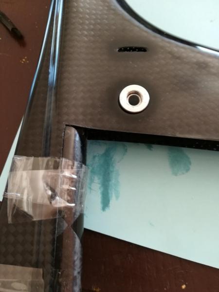

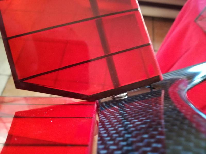

Problem pojawił się także na stateczniku pionowym. Po złożeniu okazało się że pionowy statecznik jest blokowany przez poziomy.
Muszę się zastanowić co z tym teraz zrobić...
