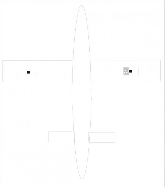

cZyNo Opublikowano 10 Lipca 2019 Opublikowano 10 Lipca 2019 jesli jest tak jak pisze to trzeba dać jedno serwo "tyłem" do "przodu". i po ptokach. zmieni się tylko długość popychacza. Ale dla mnie to nieedukacyjne i nierozwojowe latać na lotkach na kablu Y.
Henio Opublikowano 11 Lipca 2019 Opublikowano 11 Lipca 2019 Składałem ostatnio dla kolegi Oriona 1,7 m i było tak jak pisze Wiesiek ,dałem jedno inne serwo
Konrad_P Opublikowano 11 Lipca 2019 Opublikowano 11 Lipca 2019 No to w tej sytuacji zamontuj serwa w tą samą stronę i lotki będą działać o.k. Dwa serwa są lustrzanym odbiciem odwrotnie nie da się zamontować.
stema Opublikowano 11 Lipca 2019 Opublikowano 11 Lipca 2019 Oczywiście, że się da. Trzeba tylko wydłubać nowe gniazdo na serwo i zakleić/wypełnić stare.
kpawel Opublikowano 11 Lipca 2019 Opublikowano 11 Lipca 2019 Jak już proponowali koledzy można też zamienić kierunek pracy serwa analogowego: http://www.modelarz.one.pl/porady-modelarskie/warsztat-rc/odwrocenie-kierunku-dzialania-serwomechanizmu-analogowego/ Pozdrawiam
cZyNo Opublikowano 11 Lipca 2019 Opublikowano 11 Lipca 2019 Ale po kiego grzyba kombinujcie??? Nie prościej odwrócić jedno serwo jak pisałem? Zero jakichkolwiek zmian, przeróbek czy lutowan! Wszystko pasuje od razu. Czy modelarz musi sobie utrudniać życie? I po co? Żal D.. ściska jak czyta się takie porady. Ma być prosto i skutecznie. W sam raz dla tego prostego modelu
dimmus Opublikowano 11 Lipca 2019 Opublikowano 11 Lipca 2019 Ciekawe czy podpinając jedno serwo raz z lewej i raz z prawej strony, będzie wyhylało się w tą samą stronę, bo sytuacja jest na prawdę dziwna. Powinno być bez kombinowania, wkładasz serwa tek jak zaprojektował to producent i na Y wyhylają lotki naprzemiennie. Co prawda lepiej by było podpiąć lotki pod osobne kanały, wtedy taki problem jak ma kolega to nie problem.

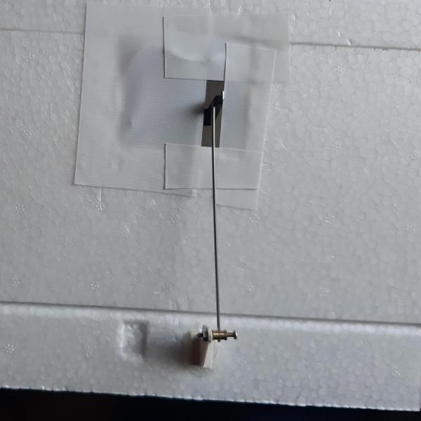

Therapy Opublikowano 12 Lipca 2019 Autor Opublikowano 12 Lipca 2019 Problem rozwiązaniem przekraczając serwo tak, że obydwa serwa zwrócone są w tą samą stronę. Musiałem zrezygnować z obudowy serwa bo teraz nie pasuje. Należałoby przyelutować bieguny w serwie wtedy zachowalbym oryginalny wyglad ale na urlop nie zabieram zwykle lutownicy. Jest zrobiony na patęcie serwo wklejone odwrotnie. Co i tak nie wyjasnia przyczyny. Dodam, ze zamianialem serwa z kazdej strony i nie ma mozliwosci zamontowania ich onaczej niz przewidział producent.Przy okazji wymieniłem regulator bo na fabrycznym model piszczał i nie uruchomiał napędu. Wyjałem z SkySerfa. Cały zakup był pechowy model przyszedł z oderwaną lotką kierunku i pogiętym statecznikiem. Jadę na pierwszy oblot. Kadłub okleiłem taśmą w razie W. Przez to trochę przybył ale latam kilka miesięcy więc wolę się przygotować. Dziękuję wszystkim za porady każda wniosła jakieś rozwiązanie. Rozwiązanie tymczasowe

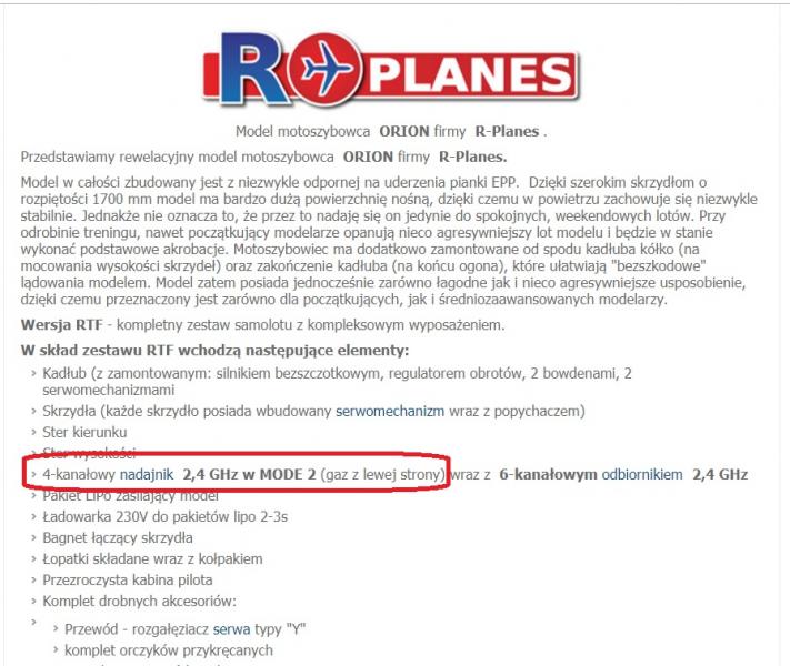

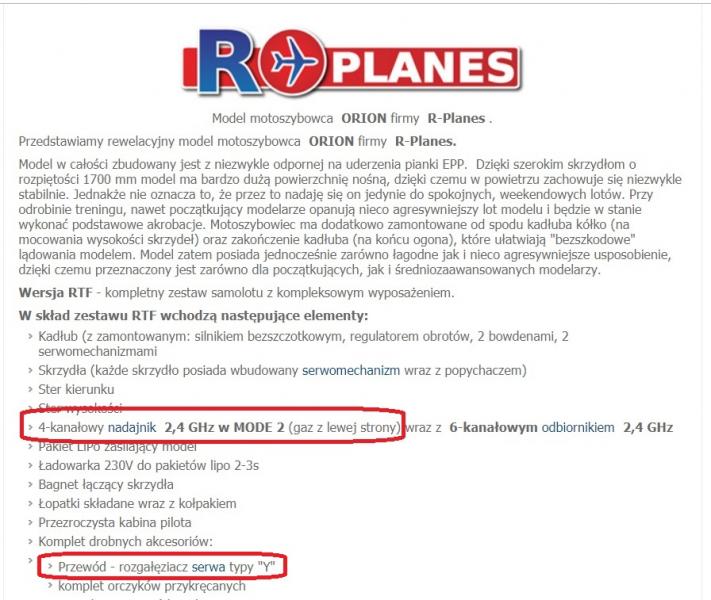

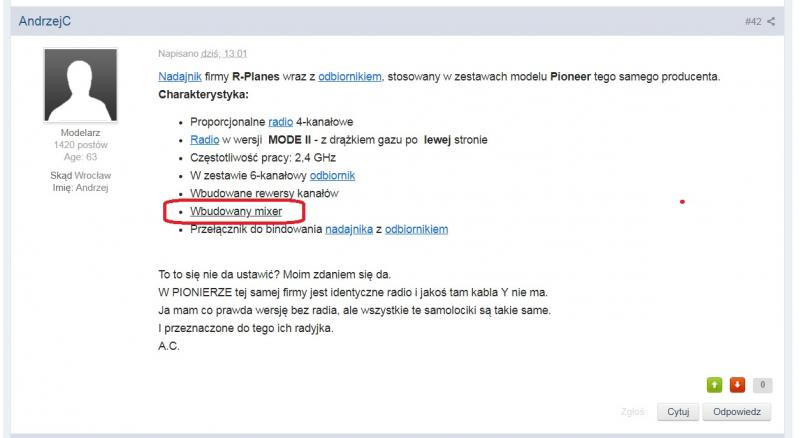

AndrzejC Opublikowano 12 Lipca 2019 Opublikowano 12 Lipca 2019 W sumie czytam i nie rozumiem. Ten Orion to gotowy zestaw z dołączoną aparaturą. Chyba taki: http://www.modele.sklep.pl/pl/Katalog/SAMOLOT-ZDALNIE-STEROWANY/Kompletne-zestawy/RPL-ORION-RTF-MODE-1.html Więc gdzie jest problem? W tym radiu jest mixer i są rewersy serw. To nie można tego ustawić w nadajniku? Chyba, że tu jest pisane o innym Orionie i innym radiu. Ale teraz prawie wszystkie , radia mają choć jeden prosty mixer, a już rewersy na 100%. Coś mi się zdaje, że Kolega niedokładnie przeczytał instrukcję. A.C.
wojcio69 Opublikowano 12 Lipca 2019 Opublikowano 12 Lipca 2019 Andrzej co zmieni revers na kanale jak lotki są podłączone przez kabel Y?
AndrzejC Opublikowano 12 Lipca 2019 Opublikowano 12 Lipca 2019 Kabel Y jest potrzebny jak mamy za mało kanałów w radiu. A jak mamy 6, to on po co? Oba serwa wpinamy w odpowiednie gniazda, miksujemy i rewersami ustawiamy kierunek wychyleń. I po sprawie. Dla mnie problem wydumany.
wojcio69 Opublikowano 12 Lipca 2019 Opublikowano 12 Lipca 2019 I tutaj się z Tobą zgodzę, ale nadal nie znamy odpowiedzi, dlaczego przy podłączeniu przez kabel Y działa tak jak działa.
AndrzejC Opublikowano 12 Lipca 2019 Opublikowano 12 Lipca 2019 Bo w modelarstwie są takie rzeczy, o których się fizjologom nie śniło A.C.
