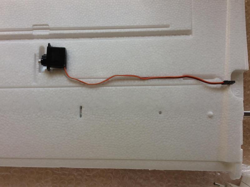

samolocik Opublikowano 16 Września 2019 Opublikowano 16 Września 2019 Rozpocząłem składanie. Tak wygląda długość kabelka serwa KST DS113 MG w porównaniu do poszerzonych wycięć w płacie przeznaczonych na połączenie z przedłużaczem. Mam wrażenie że pracy z FUNRAY będzie mniej niż z CULARISEM, co mnie bardzo cieszy

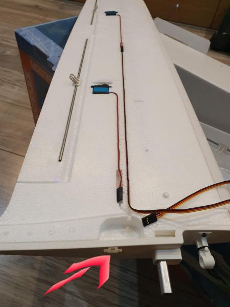

maruta82 Opublikowano 16 Września 2019 Opublikowano 16 Września 2019 Wczoraj się zawziałem i też poskładałem fr-a Zostaje teraz wpakować resztę elektryki Mam pytanko jak koledzy macie kabelki od serw. Chodzi mi o te przyłącza jak się rozpina skrzydła Zastanawiam się czy robić kostki jak producent przygotował lub puścić kabelki bezpośrednio do odbiornika
sbogdan1 Opublikowano 16 Września 2019 Autor Opublikowano 16 Września 2019 No a jak będziesz rozłączał i załączał nie wspominając o montażu i demontażu skrzydeł.Oryginalne MPXy tak jak producent przygotował to dobre rozwiązanie.Nie ma co kombinować.Trochę byłem sceptyczny do takiego rozwiązania ale zrobiłem jak producent przygotował i jest OK. Trzeba pamiętać aby wkleić idealnie w korpus ten plastikowy holder na serwa zrobić kilka pasowań wraz z MPX_ami Ważne aby kupić oryginalne złączki.
maruta82 Opublikowano 16 Września 2019 Opublikowano 16 Września 2019 Ok to proszę mi powiedzieć co ja mam dokupić żebym mógł dwie wtyczki z serw podłączyć pod jedno gniazdo ? Bo bardzo nie wiem czy jest to do dokupienia albo powinno znajdować się w zestawie ?

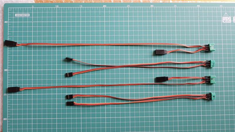

sbogdan1 Opublikowano 16 Września 2019 Autor Opublikowano 16 Września 2019 Dwa komplety MPX gniazdo wtyczkahttp://www.nastik.pl/zlacze-gniazdo-p-925.html http://www.nastik.pl/zlacze-wtyczka-p-924.html Gniazdo montujesz w skrzydła wtyczki do uchwytu w kadłubie.Przy czym w kadłubie kleimy do uchwytu ( delikatnie minimalnie CA )W skrzydle jest na zatrzask.Od strony serw w skrzydle z tego co widzę wystarczy jedna przedłużka.W tej co już jest ( przedłużka serwa lotki) tniesz końcówkę i przewody lutujesz do MPX_a I tak samo robisz w przypadku przedłużki serwa klap obu skrzydeł. Tak wygląda komplet który zrobiłem do FR Przy okazji widzisz jakie długości potrzeba L+L / P+P to para, z jednej strony podłączenie - klapa lotka z drugiej odbiornik .W moim przypadku L - lewa strona P - prawa strona Przy okazji ten oring masz źle założony powinien być przed tym ,,dzyndzlem,, i w dodatku dwie sztuki. Taka uwaga... przed założeniem oringów warto nieco wygładzić powierzchnię tych plastikowych krawędzi baaaardzo drobnym papierem ściernym .
maruta82 Opublikowano 16 Września 2019 Opublikowano 16 Września 2019 Super dzięki już wiem jak dzięki tobie to ogarnąć Tak z tymi gumkami się zorientowałem że nie może tak być Sugerowałem się instrukcją i jak tam jest pokazane Ja w ogóle myślałem aby te oczka były zamknięte i w jednym nakrętką na stałe a przez oczka śruba która by to skręciła wszystko razem
sbogdan1 Opublikowano 16 Września 2019 Autor Opublikowano 16 Września 2019 Nie może tak być że skręcisz na stałe , bo w razie bum jak rozłączą Ci się skrzydła.To jest przemyślane i dobre rozwiązanie.

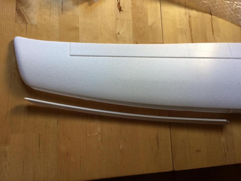

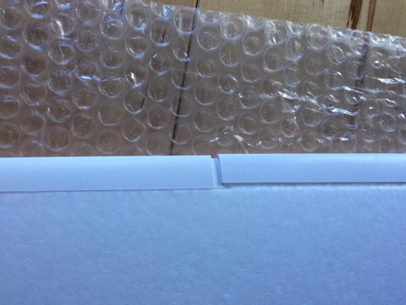

samolocik Opublikowano 22 Września 2019 Opublikowano 22 Września 2019 Mój miał polecieć dzisiaj. Niestety wczoraj rano klejąc ostatnie drobiazgi odkryłem, że krawędź natarcia prawego skrzydła, ta bliżej końcówki nie pasuje. W zestawie mam dwie skrajne krawędzie natarcia od lewego skrzydła. Krawędzie natarcia te bliżej kadłuba są prawidłowe. Chyba w tym sezonie nie polatam, już sobie wyobrażam jak szybko zostanie uznana reklamacja i dosłany nieprawidłowy element. Jeżeli w ogóle Zestaw nowych z przesyłką to prawie 130pln https://www.lindinger.at/en/airplanes/spare-parts/electric-airplanes/multiplex-leading-edge-set-funray-as-in-kit
