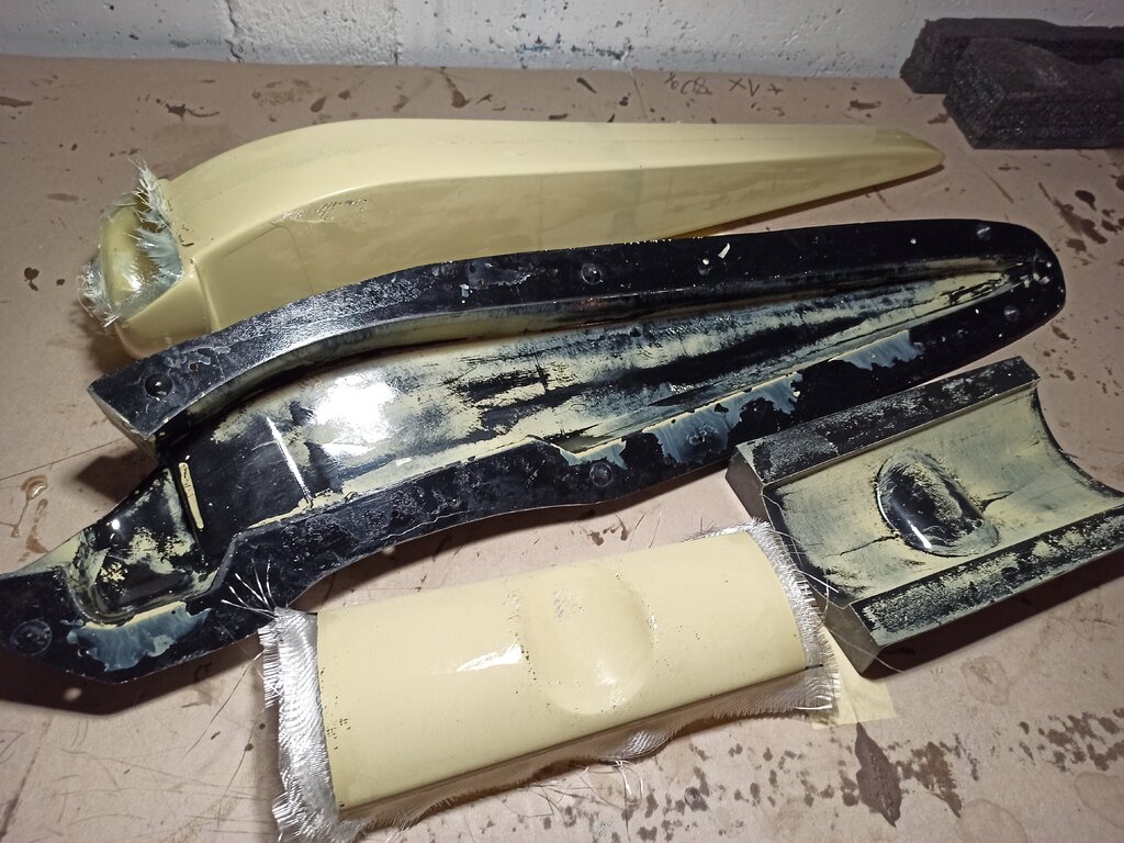

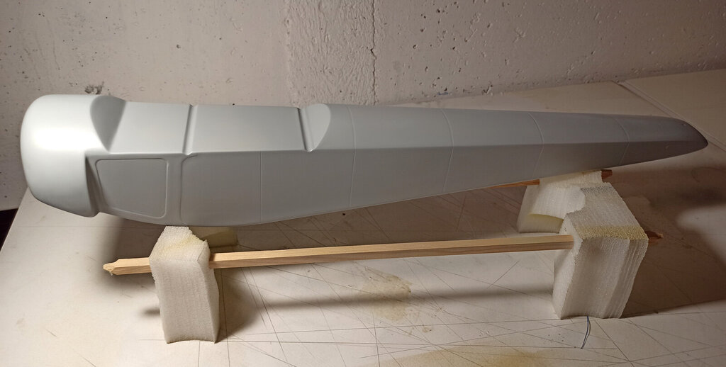

Jest mały progres w budowie. Kopyto miało być "na szybko", ale nie wytrzymałem i zrobiłem linie podziału - gotowe do osadzenia w podziale (tzn. jeszcze lakier błysk na to pójdzie):

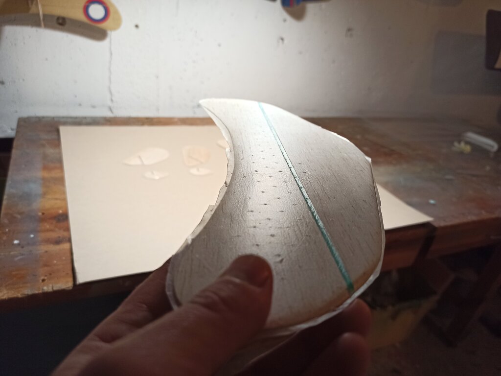

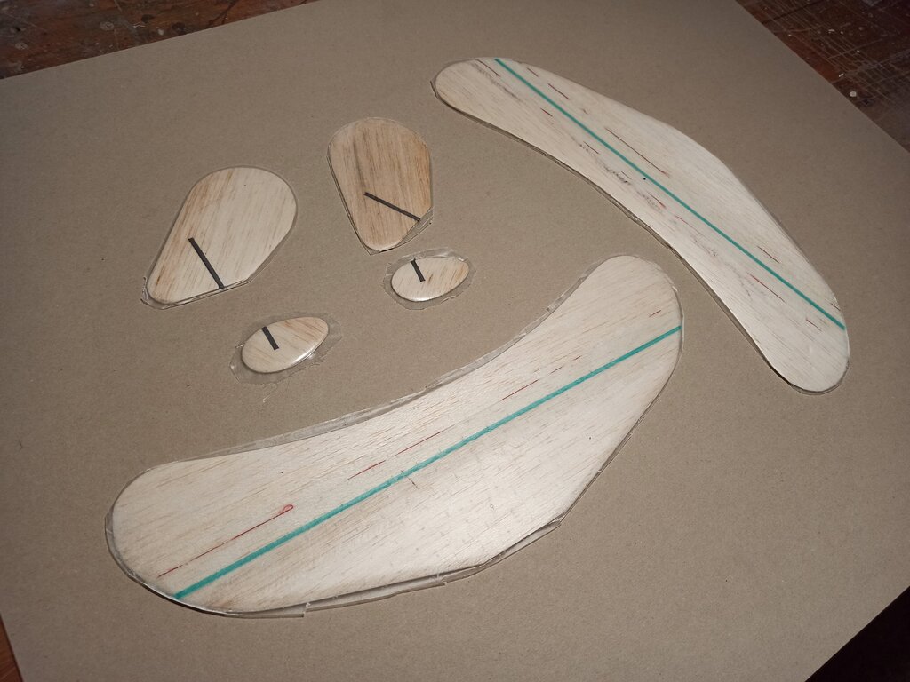

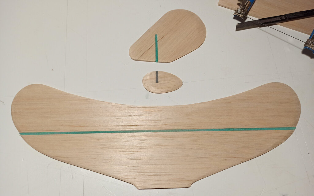

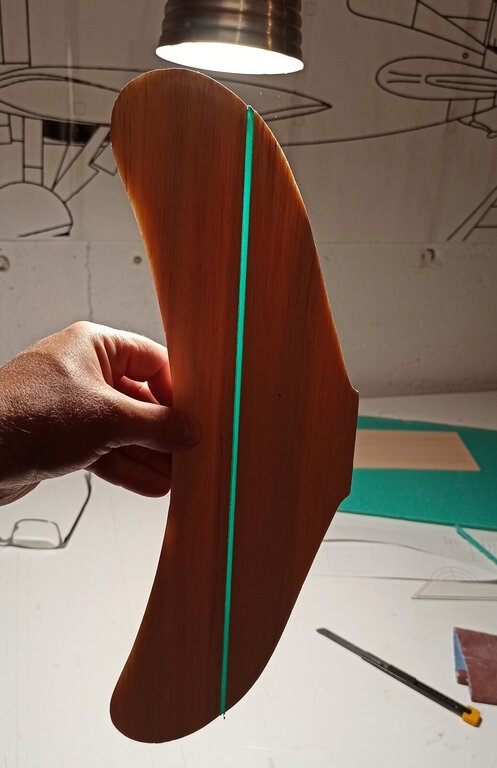

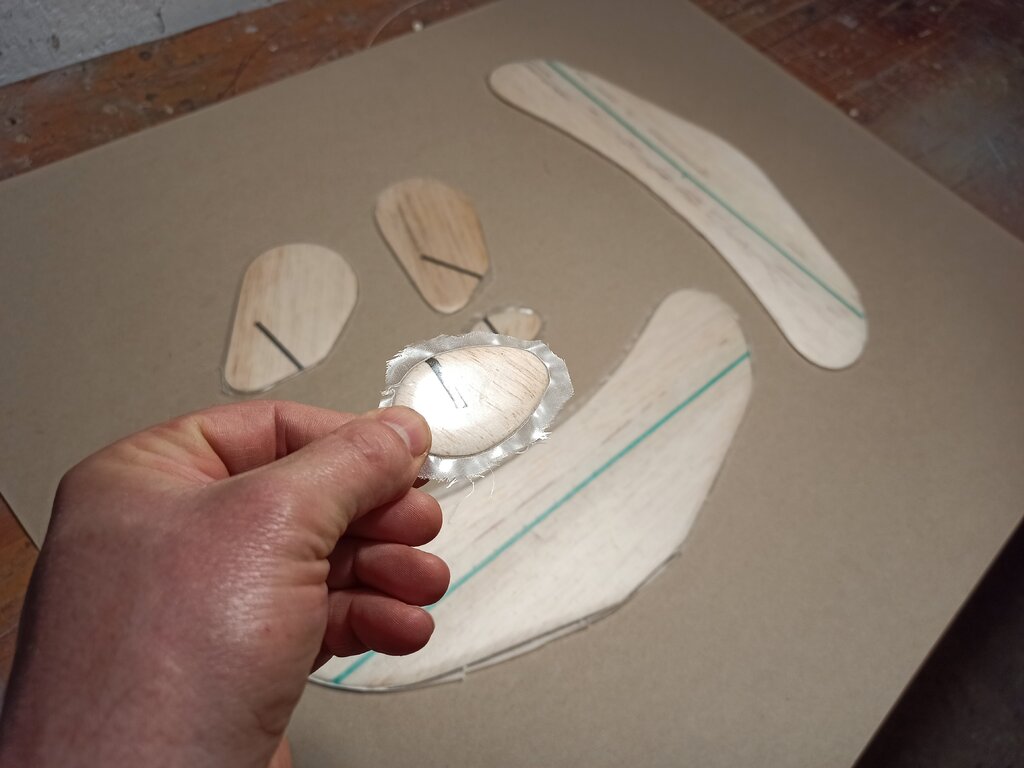

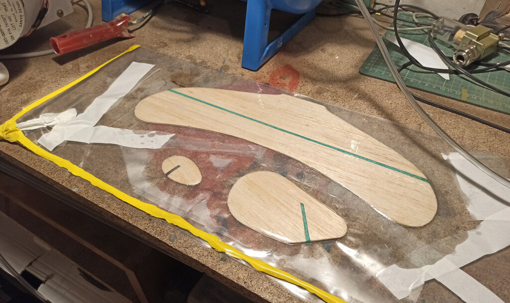

Stateczniki z balsy 3 mm. Wysokość będzie tradycyjna, kierunek płytowy. Usterzenie zalaminowałem próżniowo tkaniną 33 g. Zawias będzie na delaminażu po wytopieniu dystansu depronowego - sprawdzony i niezawodny patent:

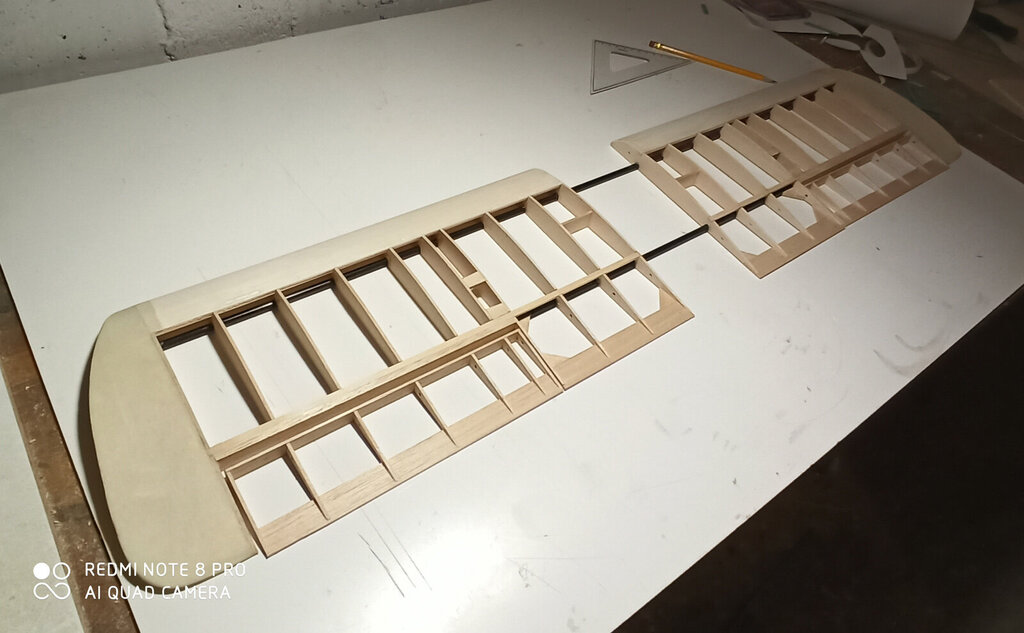

Powstaje też skrzydło - pierwsza wersja będzie tradycyjnie konstrukcyjna. Jeszcze się zastanawiam nad poszyciem, bo planowałem podszewkę, ale robiłem tez testy ze zwykłą folią oracover. Nawet nieźle i tanio wyszło, ale kolorek mi się nie podoba...
