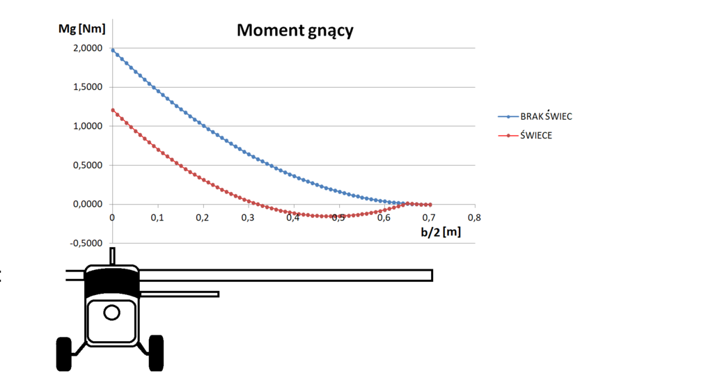

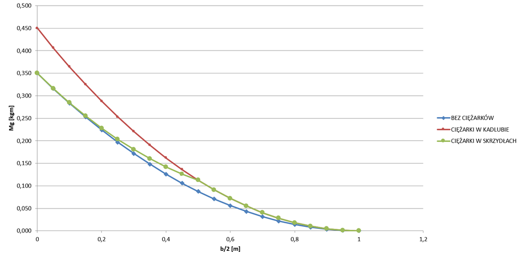

AKocjan Opublikowano 21 Października 2020 Autor Opublikowano 21 Października 2020 @piotr28 Ostatnio jak wiesz, latałem z dodatkowymi świecami Funcubem. Oto przeliczenia momentów gnących w locie ustalonym: Założenia: masa modelu: 1150g - bez ciężarków; Ciężarki na końcówkach 260 [g] każdy; Oto wykresy momentów gnących działających na skrzydła , sam możesz sobie to przeliczyć. Momenty zostały zredukowane. Przeliczę jeszcze dla przykładu Foxa, gdzie ciężarek był mniej więcej w środku skrzydła, więc proszę o cierpliwość , obliczenia przekażę

AKocjan Opublikowano 21 Października 2020 Autor Opublikowano 21 Października 2020 24 minuty temu, stema napisał: Piszesz, że dodałeś ciężarki do wykonywania akrobacji i przeciwdziałają one sile nośnej zmniejszają momenty gnące? Nie przeszkadza Ci, że brutalnie przeciwdziałają obrotom przy np. beczce, za to zupełnie brutalnie reagują/pomagają przy wychodzeniu z nurkowania? Do akrobacji Powiadasz...? @stema - żywy przykład. Funcub z ciężarkami (240 g na skrzydło) na końcówkach. Brak modyfikacji konstrukcji, a skrzydła się nie wyginają nawet podczas ciasnych manewrów. Za chwilę przekaże wyliczenia.

AKocjan Opublikowano 21 Października 2020 Autor Opublikowano 21 Października 2020 Ale proszę dać mi szanse coś napisać, niestety to pianka. Wiadomo, że z punktu widzenia osiągów w akrobacji lepiej mieć skupioną masę w kadłubie. Bo mniejsze momenty bezwładności .... ale u mnie model niestety w takiej sytuacji połamie sobie skrzydła. To nie laminat tylko pianeczka, muszę ładować masę w skrzydła, pogarszając oczywiście osiągi jeśli chodzi o obrót wokół własnej osi podłużnej - zdaję sobie z tego sprawę. Coś za coś. Robię to wyłącznie ze względu na wytrzymałość modelu. Z laminatu model wytrzyma obciążenia, będzie mógł latać - sztywna wytrzymała konstrukcja. Więc po co ładować odciążenia. Może się czegoś takiego kiedyś dorobię. Obecnie mam co mam

AKocjan Opublikowano 21 Października 2020 Autor Opublikowano 21 Października 2020 Momenty_gnące_skrzydło_1.0.xlsx 1

AKocjan Opublikowano 21 Października 2020 Autor Opublikowano 21 Października 2020 22 minuty temu, grzegor napisał: Chłopie nie dyskutuj, co działa czy nie bo jesteś śmieszny jako konstruktor zajebiście amator, rozmowa z konstruktorami w fazie dziecko jest śmieszna. Każdy przyzna rację, że FunCub ma problemy z wyginającymi się skrzyłami pod obciążeniem, dlaczego w moim modelu tak się nie dzieje w trakcie lotu z ciężarkami na końcówkach ? @grzegor powinno się to przecież spotęgować ? 3 minuty temu, stema napisał: Normalnie skrzydła mi się podnoszą jak AK coś odpowie. Wszyscy mu piszą jak szkodzą mu te ciężary w akrobacji, a On pisze, że mu się w FunCubie skrzydła nie gną. Jasiu, co mamy z gęsi? Smalec. Dobrze, a co jeszcze? Y...yy... No czekaj. Jak śpisz to na czym masz głowę? Na poduszce. Brawo. Co jest w poduszce? Pierze. Super, to co jeszcze mamy z gęsi? Smalec... @ już pisałem przecież, w osiągach szkodzą, ale dla wytrzymałości nie, redukują obciążenia. 1
