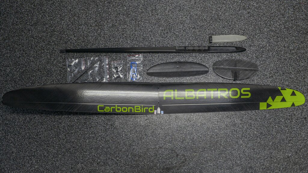

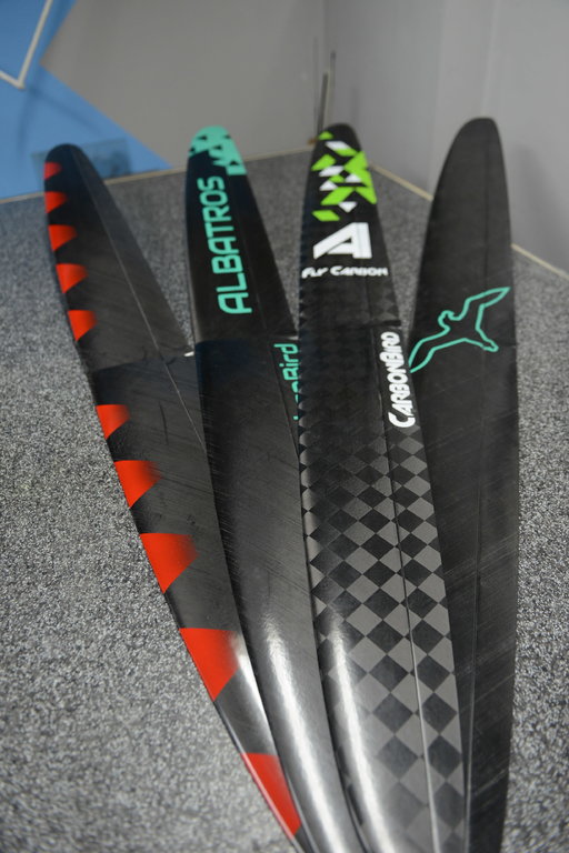

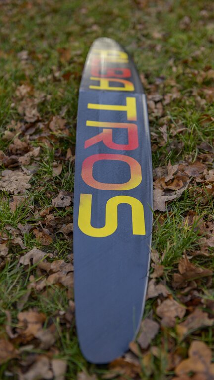

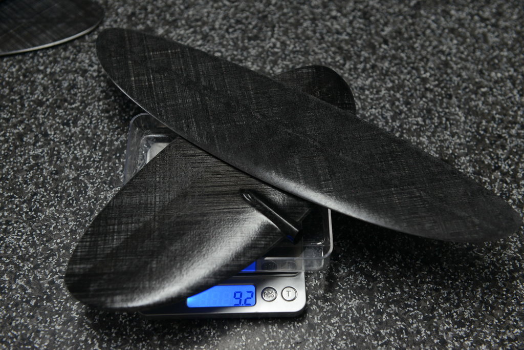

Ostanie tygodnie obfitowały w wiele nowych elementów do Albatrosa:
- lekkie stateczniki z tkaniny CW11
- standardowe stateczniki z tkaniny ST15
- wiele kadłubów w różnych konfiguracjach
- skrzydła w najpopularniejszej wersji Standard+ oraz strong

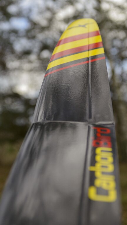

DSC_1511.thumb.JPG.3992849c9f13764087fce7a0e2830628.JPGDSC_1513.thumb.JPG.a5be1e84fceec3b67d684ee8cac18817.JPGDSC_1515.thumb.JPG.72883971d3abc0883a655c957161f145.JPGDSC_1524.thumb.JPG.e28090759793ef8f7cd1bff683a7474f.JPGDSC_1504.thumb.JPG.aa22fc85feebb2539b1ac6626bfad7dc.JPG

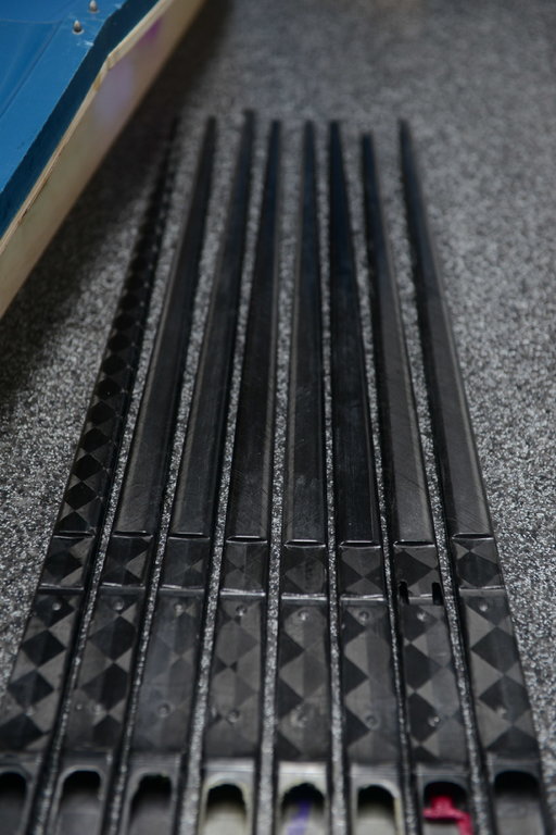

Oczekiwane skrzydło Albatrosa (standard+), które widać na jednym z wcześniejszych zdjęć niedawno do mnie dotarło.  Na pierwszy rzut oka zauważalnie poprawiła się sztywność ? przy jednoczesnym minimalnym wzroście masy (103.2g). Malowanie także na plus, model będzie jeszcze lepiej widoczny. Więcej będę mógł powiedzieć po pierwszych rzutach.

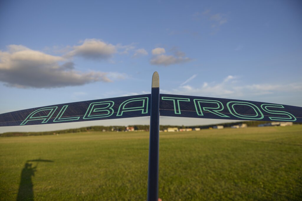

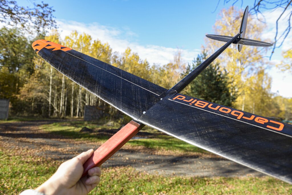

Czas biegnie nieubłaganie, a ciepłe spokojne wiatry ustępują miejsca jesiennym, bardziej zdecydowanym w przemieszczaniu, masom powietrza?.  Wielbiciele F3F już pewnie zacierają ręce ale entuzjaści DLG nie muszą być na straconej pozycji.
Poniżej zamieszczam film z zabawy dość lekkim Albatrosem na wietrze. Lot jest daleki od perfekcji, ponieważ starałem się utrzymać model w parterze aby było coś widać?
Warto zaobserwować jak dziarsko wraca pod wiatr mimo braku balastu i mimo solidnej turbulencji zyskuje na wysokości w locie z wiatrem.
Masa modelu na filmie 248g.
Wiatr 6m/s zmierzony na ziemi, ale wyżej było nieco więcej co czasem słychać na nagraniu.
Uprzedzam, kamera po rzucie nadal jest krzywo?

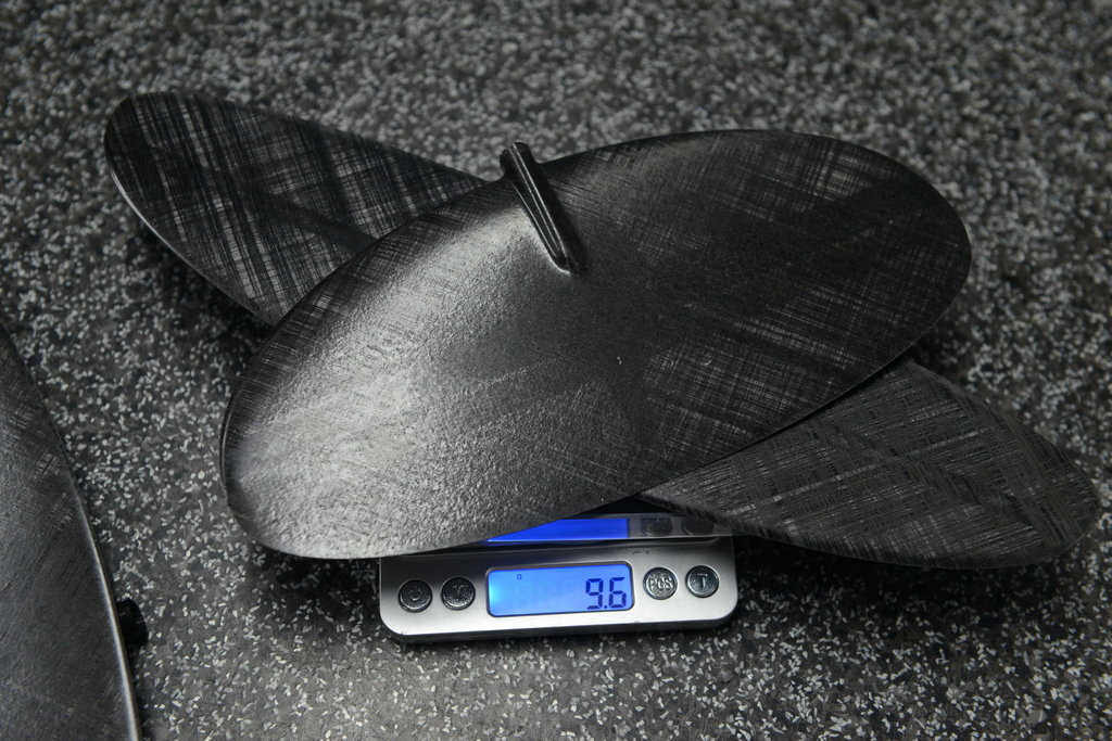

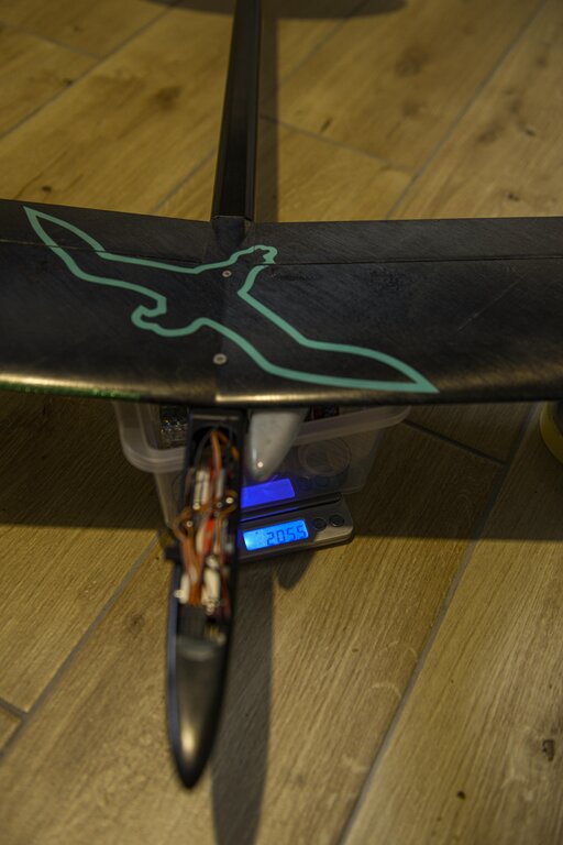

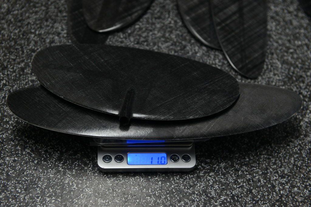

Jakiś czas temu powstało prototypowe super lekkie skrzydło, w roli głównej ST 19 UMS + dźwigar w rdzeniu.
Skrzydło jest miękkie ale takie właśnie chciałem do latania termicznego. Dorobiłem resztę komponentów i złożyłem takiego Albatrosa :D
Masy:
Stateczniki 8.5g
Kadłub 33g
Skrzydła 87g
Model wyszedł mi w masie 199g + 5g ołowiu do prawidłowego wyważenia i 6g Altis nano.

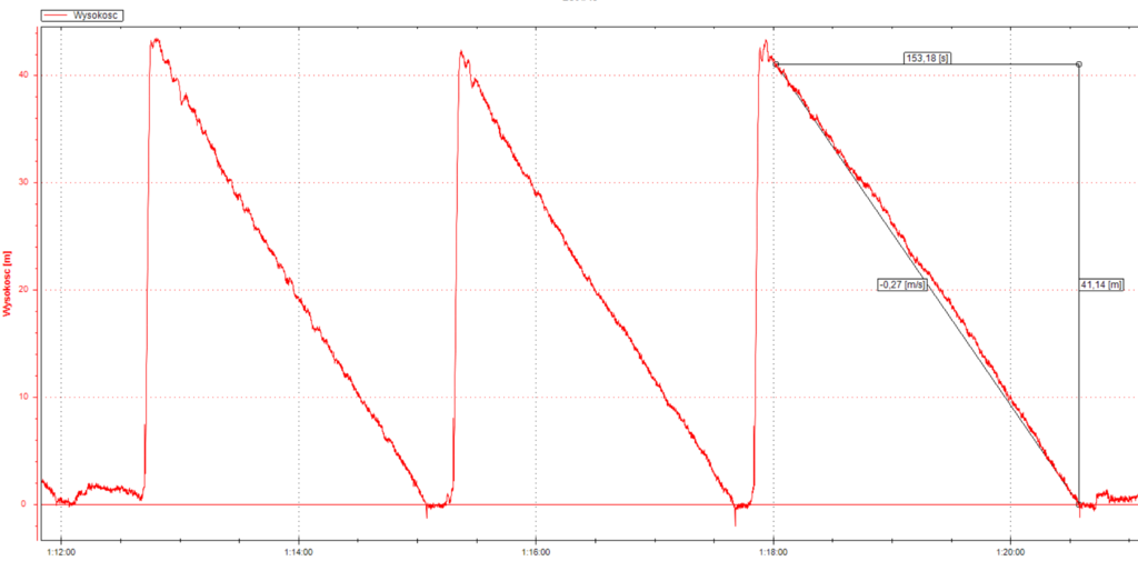

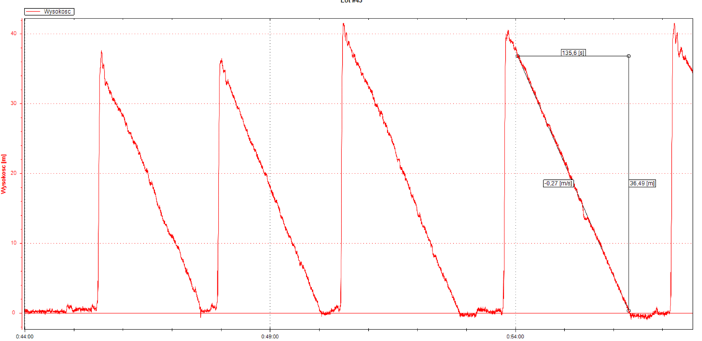

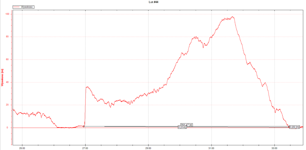

Kilka logów na potwierdzenie dobrej sprawności w różnym warunkach:
- Całkowita cisza i kilka równych lotów
- Aeroklubowe Zielonogórskie lotnisko i trochę zmiennych warunków od wiatru około 5m/s i turbulencje po całkowitą ciszę.
obraz.thumb.png.aa0aadb08e00a7ebdba7786274dab76c.pngobraz.thumb.png.36fdd90824f3e79cb0109760b320841e.pngobraz.thumb.png.bf05e3e767c94824412cd8ced8236864.png

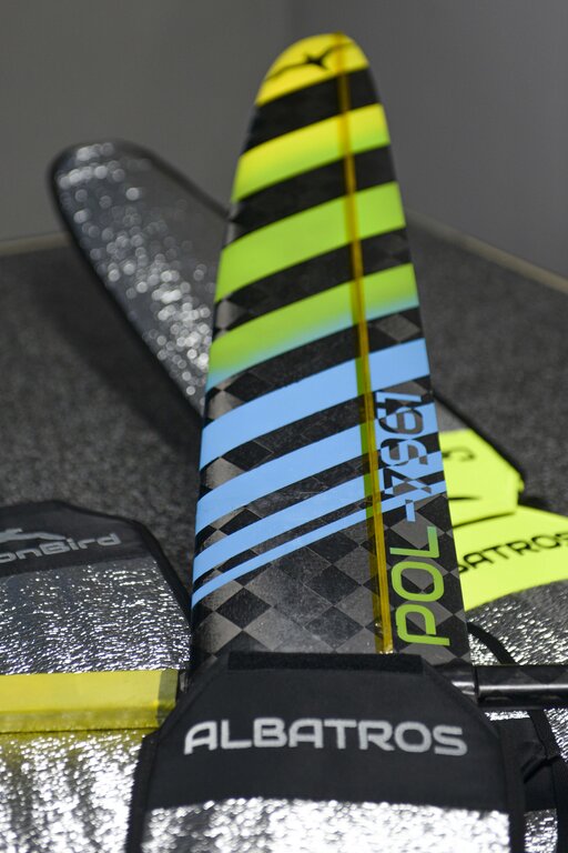

Czas na kilka aktualizacji:

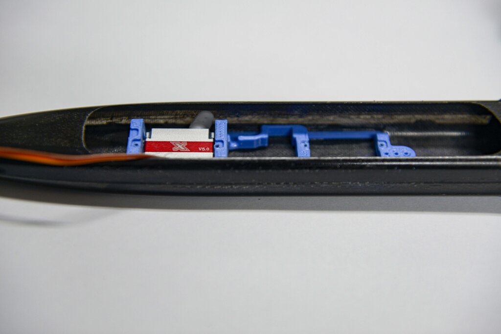

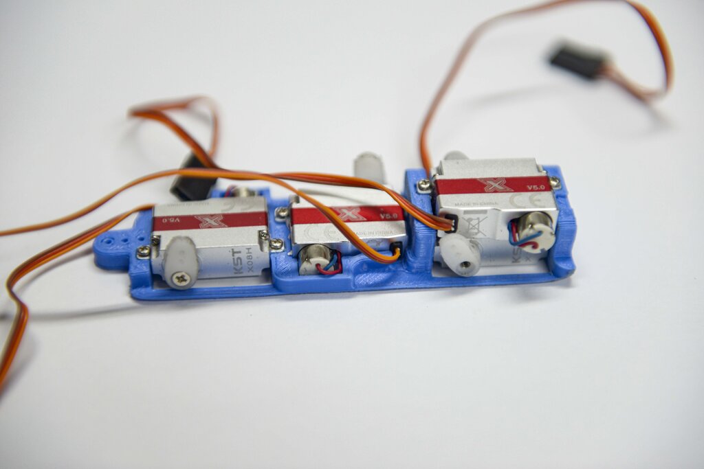

Stosujemy nowe ramki na serwa KST X08H w ustawieniu 2+1+1 dzięki temu zmniejszamy ilość ołowiu w nosie kadłuba i zwiększamy przestrzeń na odbiornik lub inne wyposażenie.

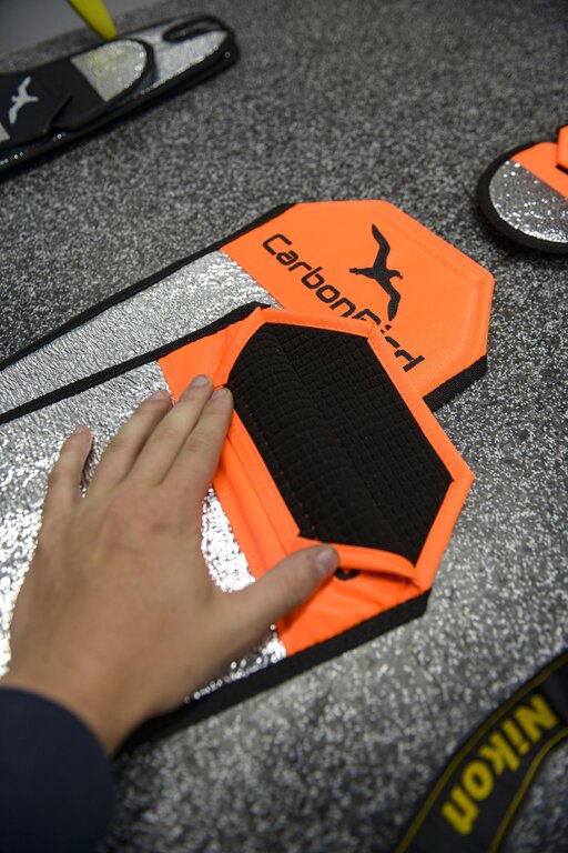

CaseModels wyprodukowało pokrowce dla Albatrosa, jakoś jest fantastyczna!
_AAA3951.thumb.JPG.4be65b9cde8d255edd64232455337170.JPG_AAA3940.thumb.JPG.daed74a35fe0f2c4c66cea201d2c345c.JPG
Powstały również kolejne Albatrosy:
_AAA4255.thumb.JPG.e2a35180e16c7cef68d68b6fd76f2e8f.JPG_AAA4269.thumb.JPG.60056880a4a2dd706c2985fbb4ab2ac2.JPG

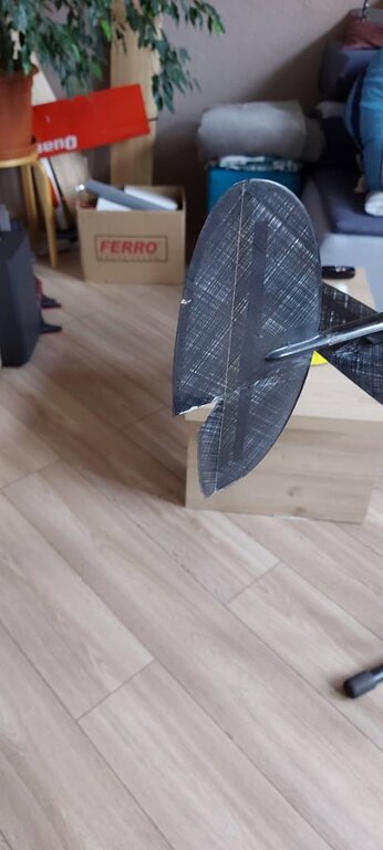

Dzis mała awaria. Nie udało się wylądować do ręki a wiatr postanowił przeciągnąć modelem po trawie, taki to psotnik.
Teraz czeka mie demontaż i wklejanie nowego statecznika, który już jest zamówiony. To jest kolejny plus Albatrosa - dostępność części. 20210501_171302.jpg
