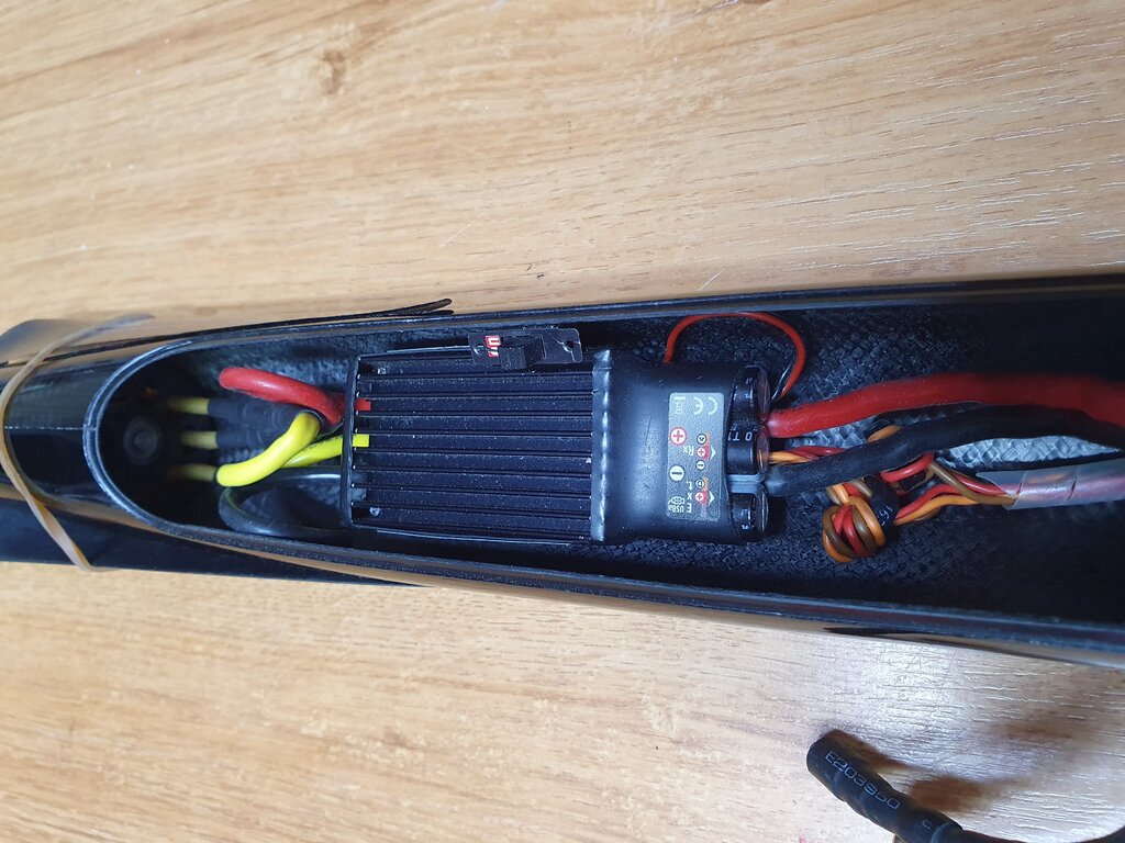

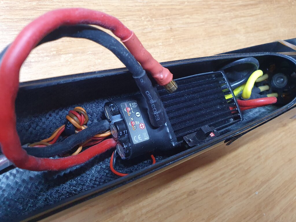

flyszman Opublikowano 30 Listopada 2024 Opublikowano 30 Listopada 2024 Po 2 latach wrócił do mnie ten sam model bo marnował się u Kogoś. Dziś w końcu sobie połatał...........uwielbiam RespectaEVO. Latanko w miejscowości Gorzeń koło Łochowa a to z kolei koło Bydgoszczy. Pozdrawiam. Roland 4
