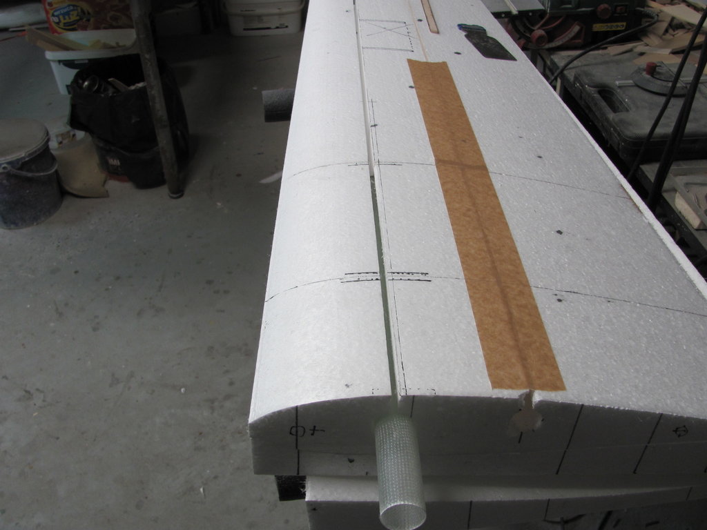

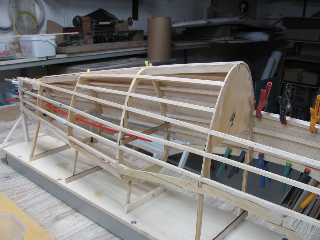

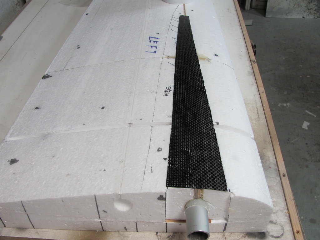

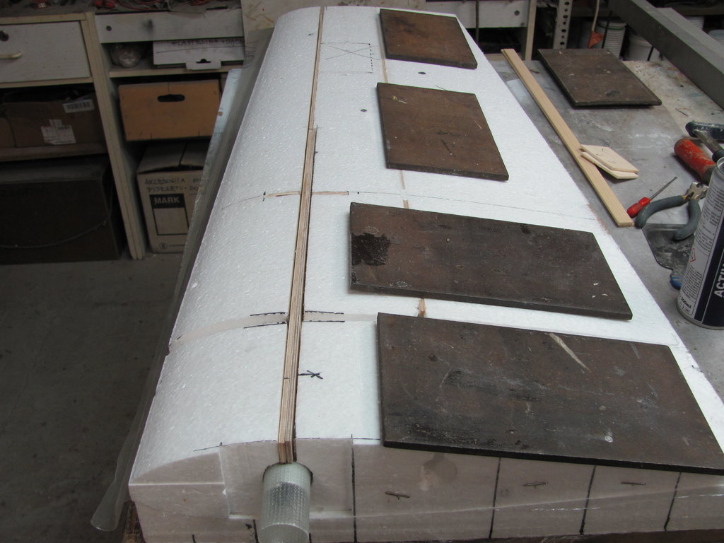

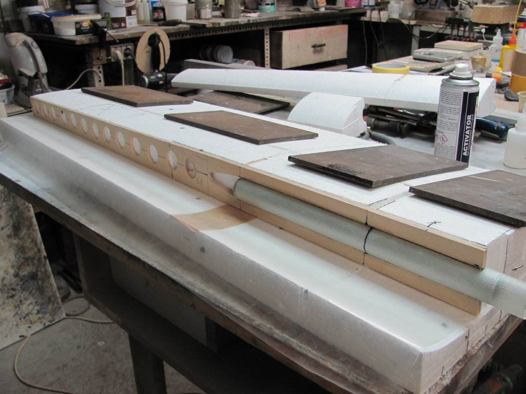

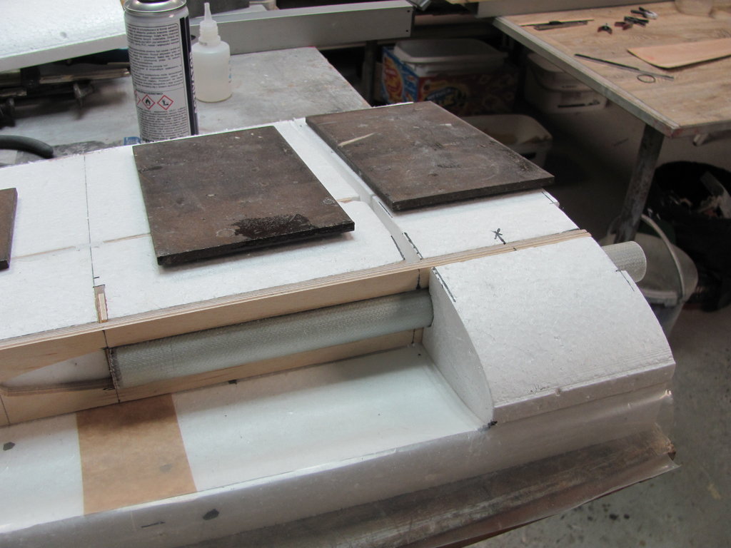

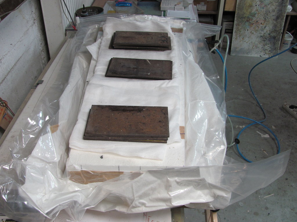

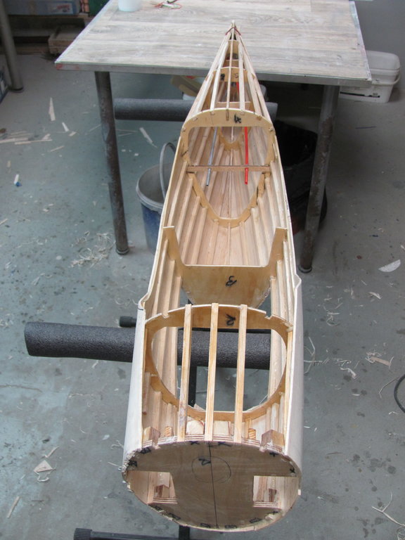

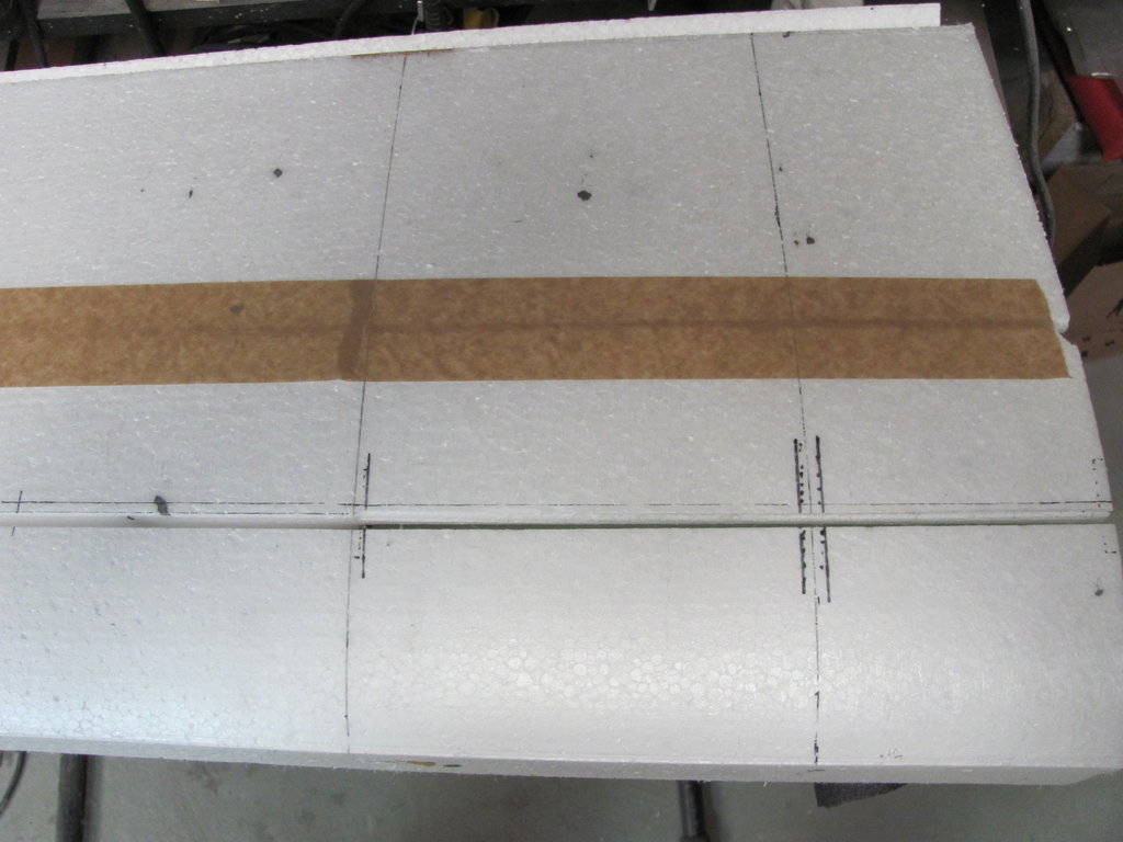

Lucjan Opublikowano 2 Czerwca 2020 Autor Opublikowano 2 Czerwca 2020 Rdzenie skrzydeł otrzymały wzmocnienie z tkaniny węglowej , a konstrukcję kadłuba zacząłem oklejać zaimpregnowanymi kształtkami z balsy .

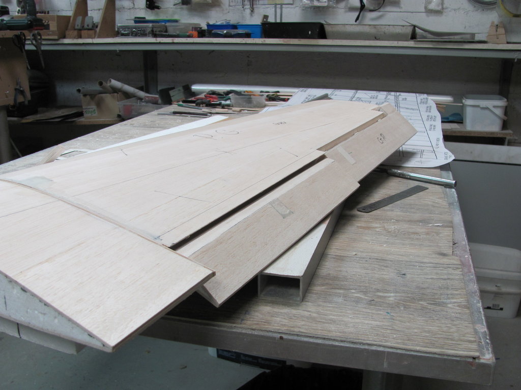

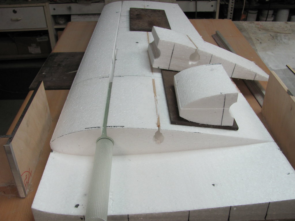

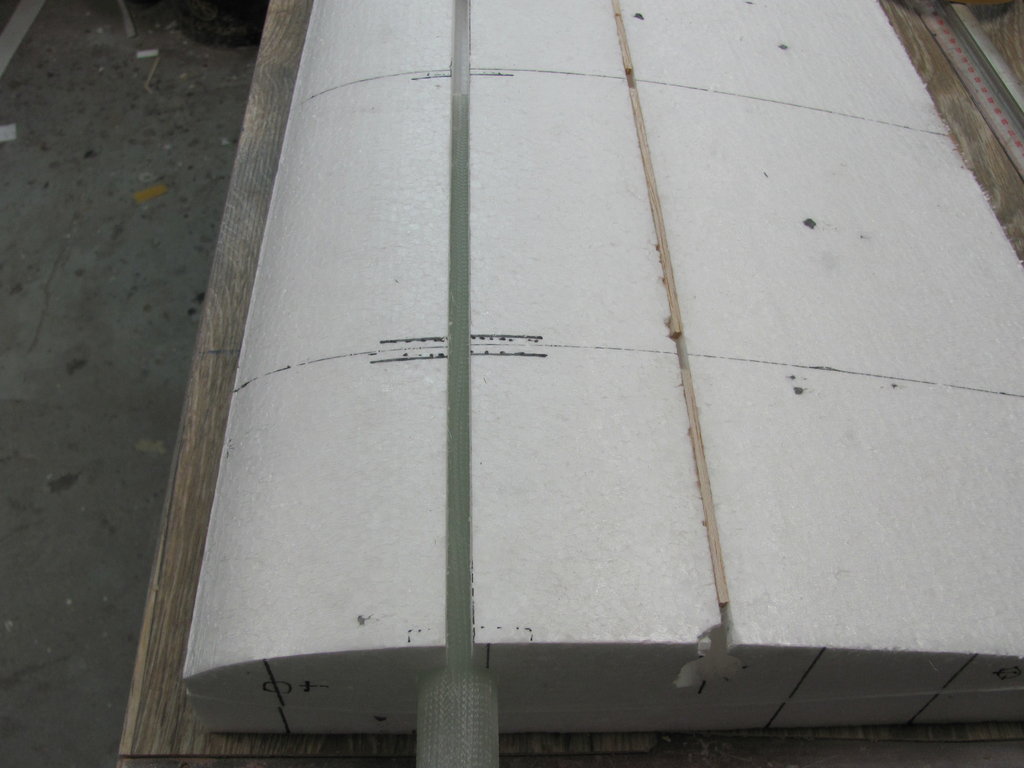

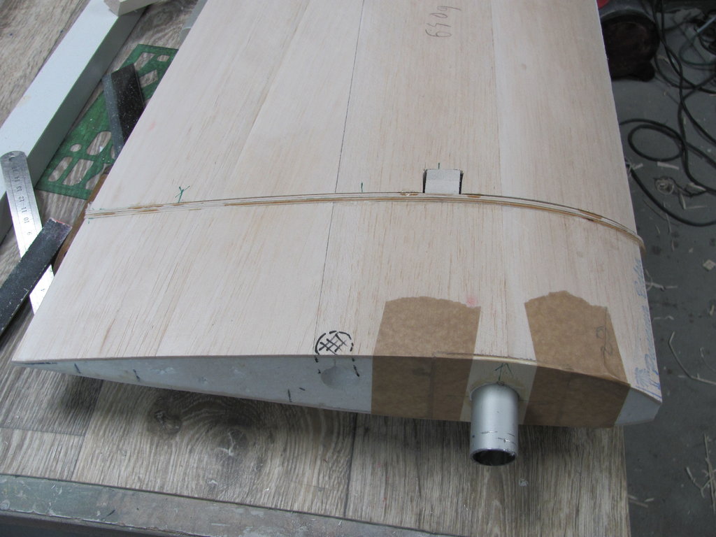

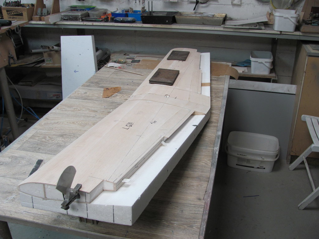

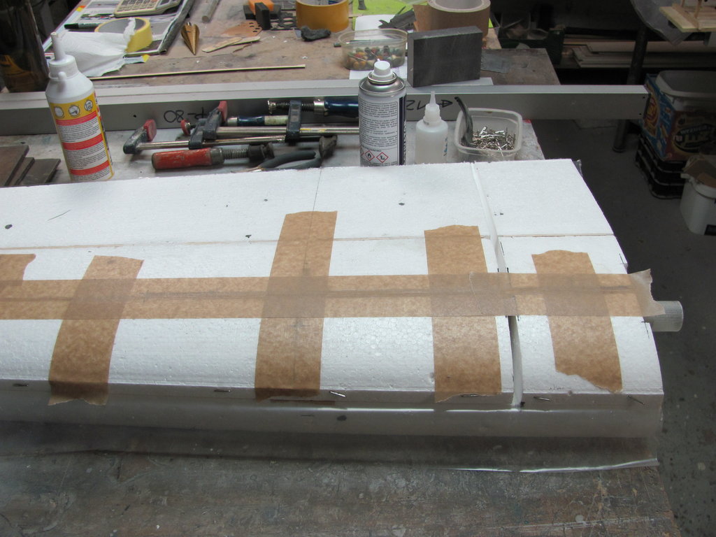

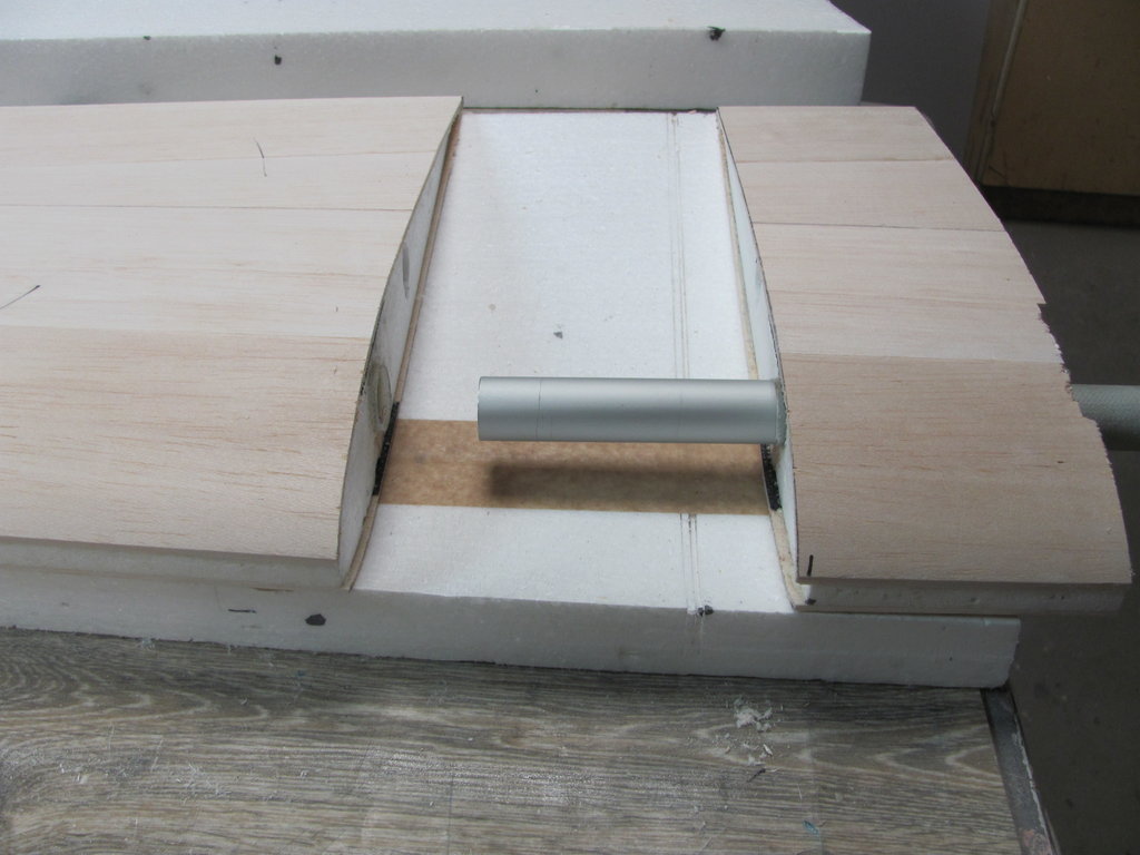

Lucjan Opublikowano 3 Czerwca 2020 Autor Opublikowano 3 Czerwca 2020 Skrzydła zostały oklejone balsą 2,5 m.m.

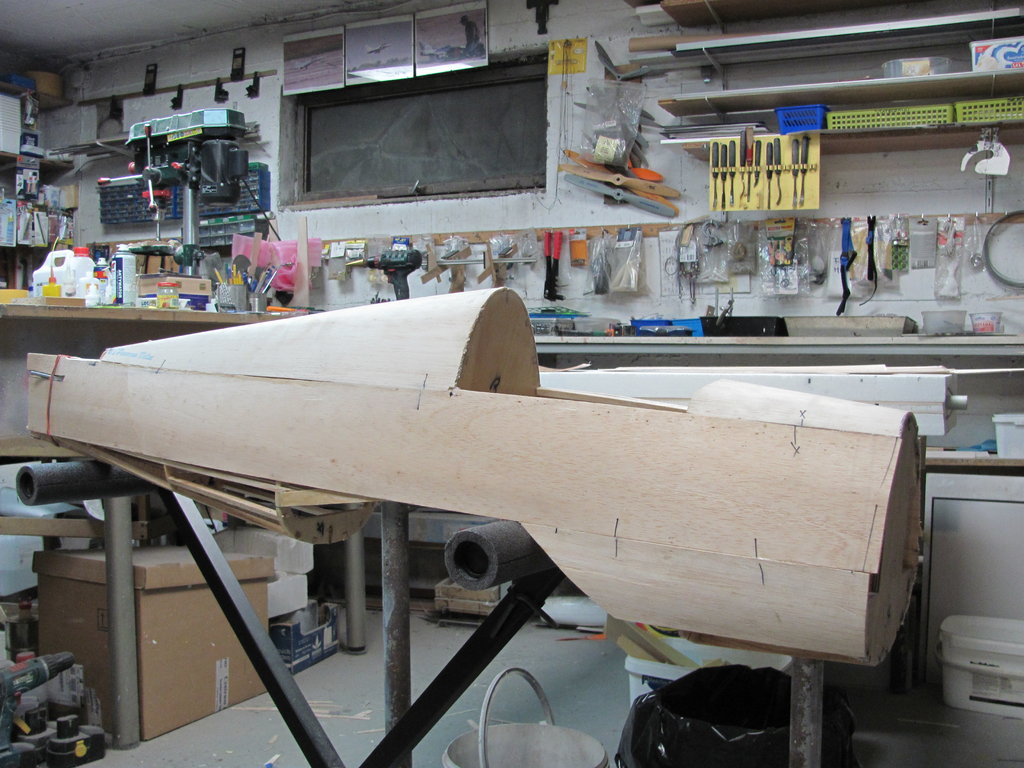

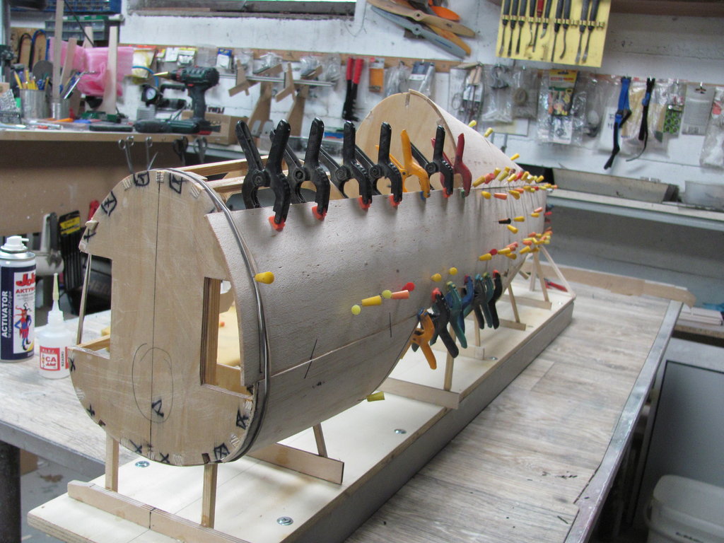

Viper Opublikowano 3 Czerwca 2020 Opublikowano 3 Czerwca 2020 Kolejny raz podziwiam Żebym ja miał takie tempo i potrafił narzucić sobie taką dyscyplinę Jeśli można podpytać - "zaimpregnowane kształtki z balsy"? Na czym polega proces impregnacji i jak to się finalnie ma do wagi i wytrzymałości?
Lucjan Opublikowano 3 Czerwca 2020 Autor Opublikowano 3 Czerwca 2020 Kadłub zdjęty z helingu waga - 600 gramów. Pozostanie do oklejenia dolna część kadłuba. Balsa jest zaimpregnowana bardzo rozrzedzoną żywicą epoksydową, dlatego przyrost wagi elementu jest minimalny. Myślę że zastosowanie żywicy wzmacnia balsę, ale najważniejsze jest zapewnienie wodoodporności.

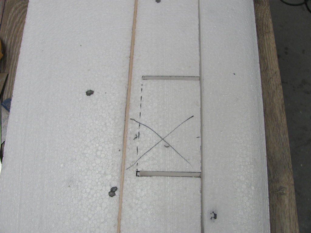

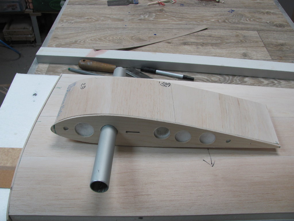

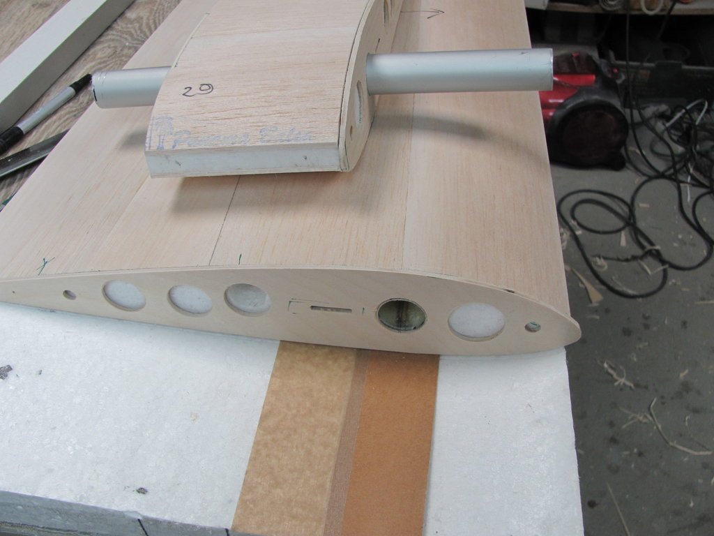

Lucjan Opublikowano 4 Czerwca 2020 Autor Opublikowano 4 Czerwca 2020 Zebra nasadowe skrzydła i centropłata przyklejone.

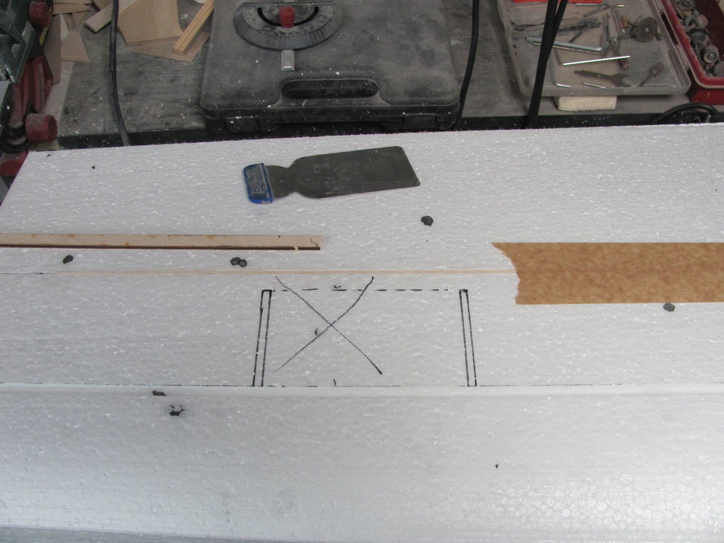

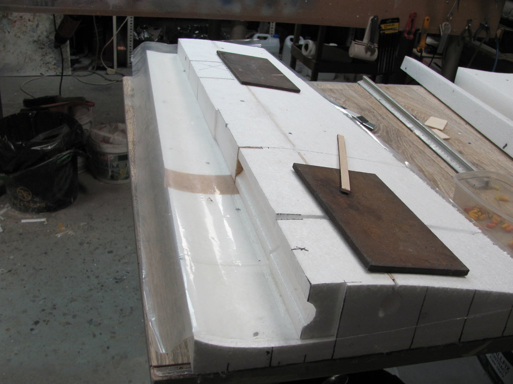

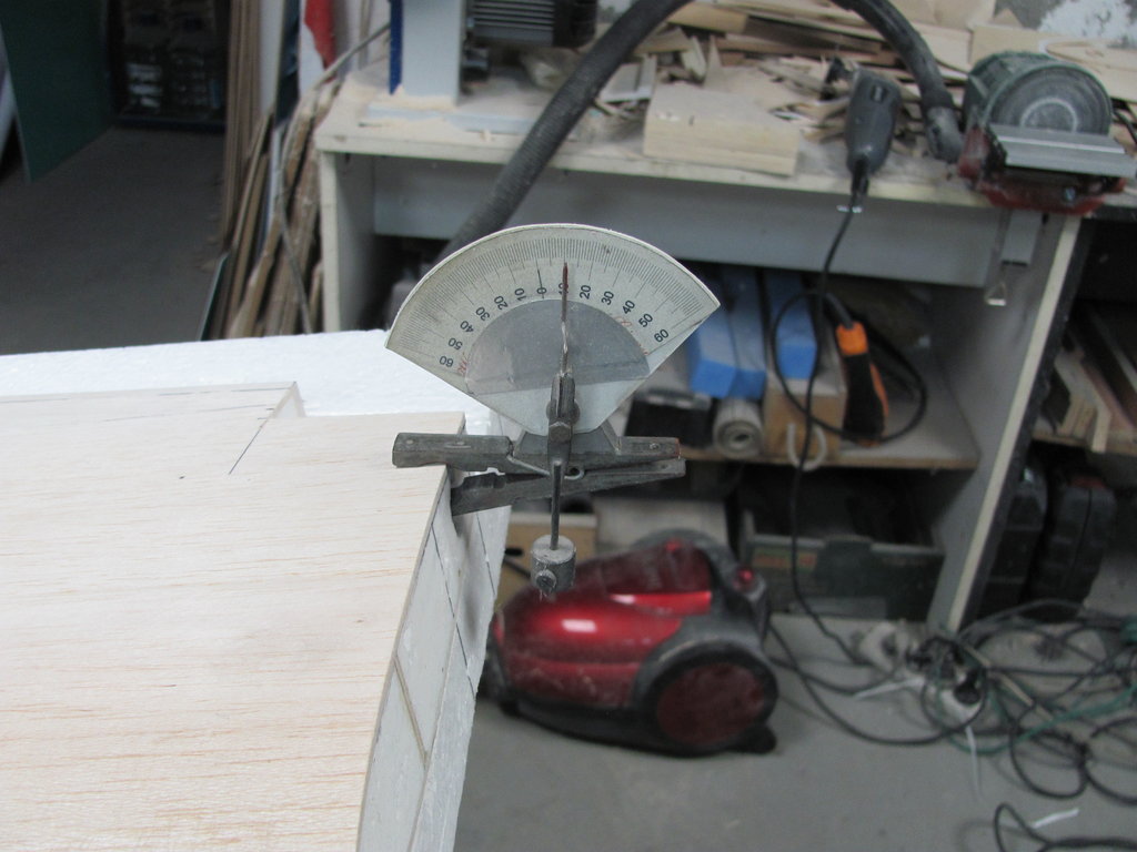

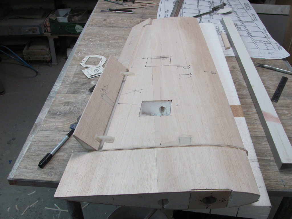

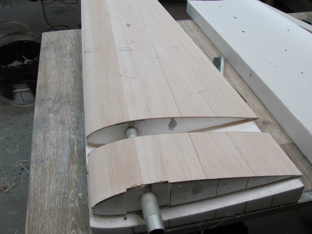

Lucjan Opublikowano 6 Czerwca 2020 Autor Opublikowano 6 Czerwca 2020 Przyszedł czas na wyposażenie skrzydeł w lotki i klapy. 1 2

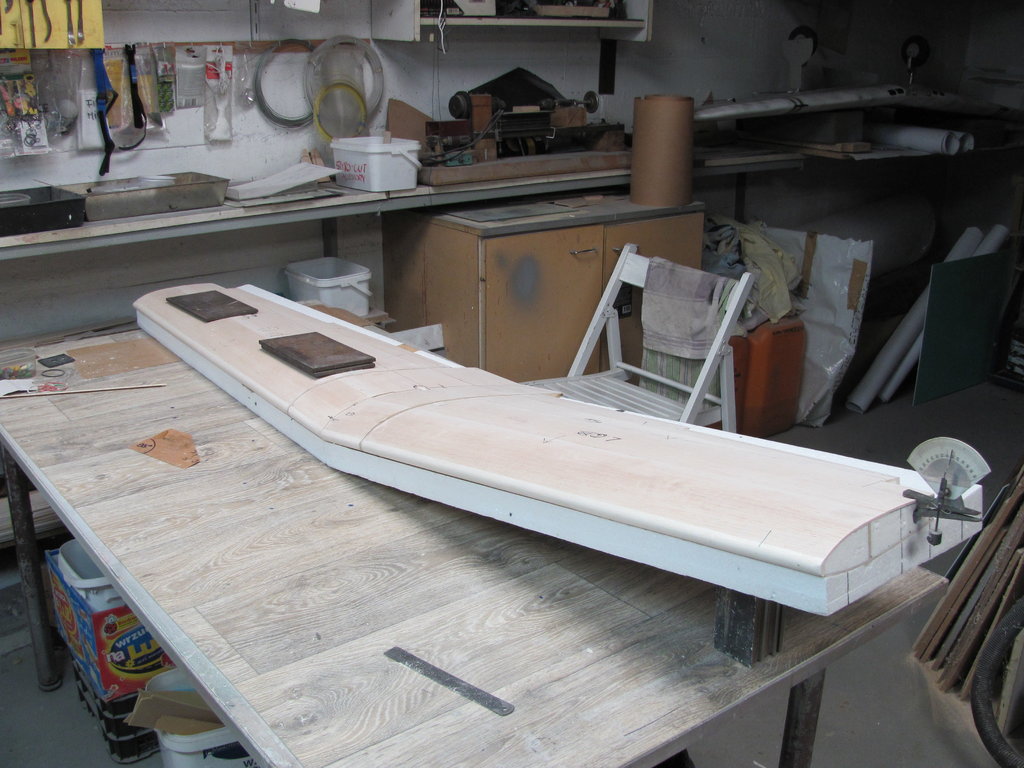

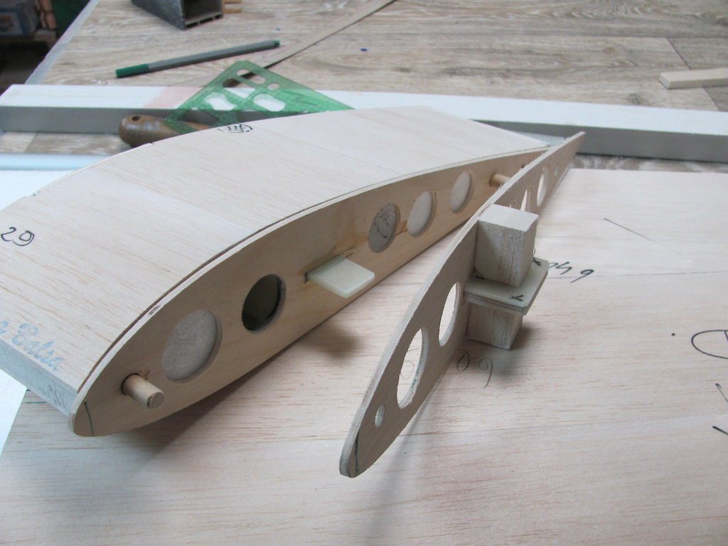

Lucjan Opublikowano 9 Czerwca 2020 Autor Opublikowano 9 Czerwca 2020 Skrzydełka gotowe , wznios ustawiony ,klej zaczyna wiązać . 1 1
