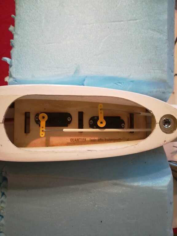

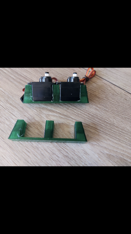

Pracę idą. Dziś wkleiłem serwa w ramce dla SK i SW, oraz wykonałem cały napęd tych sterów. Kolejny etap to montaż skrzydeł.
Wysłane z mojego SM-A715F przy użyciu Tapatalka
wygląda zacnie....... choć moim zdaniem serwa od SW, SK powinny być w ramce . Jakoś ta wersja zamontowania serw nie wzbudza mojego zaufania .......    Co inni myślą o takim rozwiązaniu ????
Nie wzbudza mojego zaufania ta ramka,
mialem już kiedys tak zamontowane serwa i niestety przy ładowaniu się ona  przemieściła. Może przesadzam ale takie doświadczenie milem
Może przed ramka oraz po jej bokach wkleić jeszcze zaszczały. Być może lepszym rozwiązaniem byłoby zrobienie półki na serwa. Widziałem już model z podobnie wklejonymi serwami i wytrzymywało to jakoś. Mam nadzieję że u mnie też się sprawdzi.
Dużo zależy od materiału i od parametrów wydruku z naciskiem na parametry wydruku. Po wydrukowaniu ramki sprawdź wiązanie warstw. Słupki są newralgicznym punktem ramki i najnormalniej w świecie pierwszą ramkę staraj się złamać próbując złamać słupek. Po zamontowaniu serw słupki są połączone przykręconymi serwami i to wzmacnia konstrukcję. Zastrzały dla zewnętrznych słupków by pomogły ale czy to jest konieczne? Ja bym przykleił klejem CA  z obu stron na całej  powierzchni bocznej ramki  cieniutki laminat epoksydowo szklany  dopasowany do kształtu ramki lub nawet sklejkę 0,4mm  wtedy słupka nie złamiesz choćbyś się ze....?

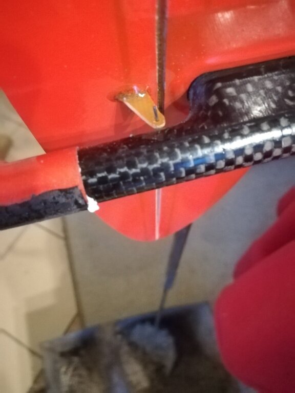

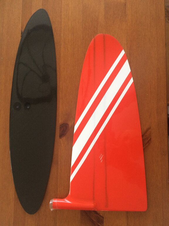

Dzięki uprzejmości Krzysztofa na własne ryzyko przygarnąłem wersje testowe stateczników wykonane w ramach testów, więc niepełnowartościowe pod względem technicznym.
Poziomy jest już wykonywany. Pionowy jeszcze nie, ale to pewnie kwestia czasu. Będę się starał aby model poleciał jeszcze w kwietniu o ile zdrowie i pogoda pozwolą :-)
Zastanawiam się, czy statecznika pionowego nie przykleić klejem na gorąco aby w razie czego można było przygrzać rurkę i go ściągnąć celem wymiany na nowy.
Wystarczy dookoła taśmę przeźroczystą przykleić.
Nie klej klejem na gorąco, bo później tak łatwo nie zdejmiesz, a podgrzewanie węglowej rurki może skończyć się jej sparceniem i zniekształceniem.
Jaki klej proponujesz aby można go było później przygrzać i odkleić statecznik od rurki?
Oczywiście w razie braku takiego kleju można rurkę statecznika pionowego oddłubać, odciąć itp.
Chciałem sobie tylko ułatwić przyszłą wymianę.
WTF Panowie.
Pomysł z mocowaniem statecznika na taśmę jest durny. Nie dość, że to kawał łopaty, nie dość, że cały jest nad belką, to przecież tam średnica jest niewielka.
Przyklej to jak człowiek na bezbarwny Poxipol. Jeśli nadejdzie taki dzień, że będziesz musiał go zdjąć to większość statecznika obcinasz, a miejsce klejenia do belki można bez problemu ostrugać.
Ale podkreślam - bezbarwny (biały) Poxipol, jak skleisz na szary to już się tak zrobić nie da.
Zawsze tak kleiłem stateczniki w DLG i nigdy nie miałem problemów z demontażem. A tam belki mają dużo mniej materiału.

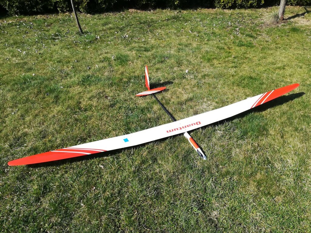

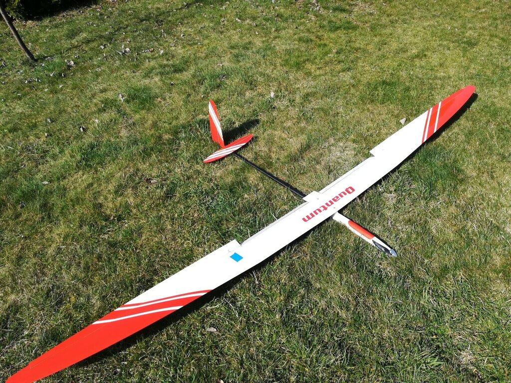

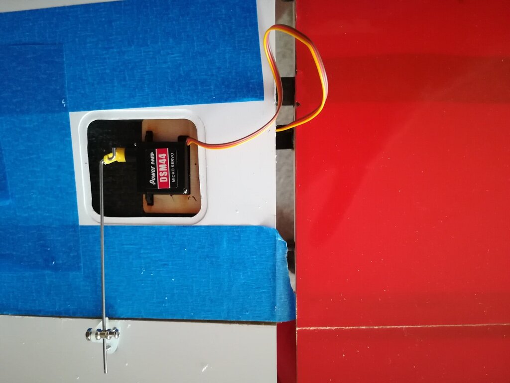

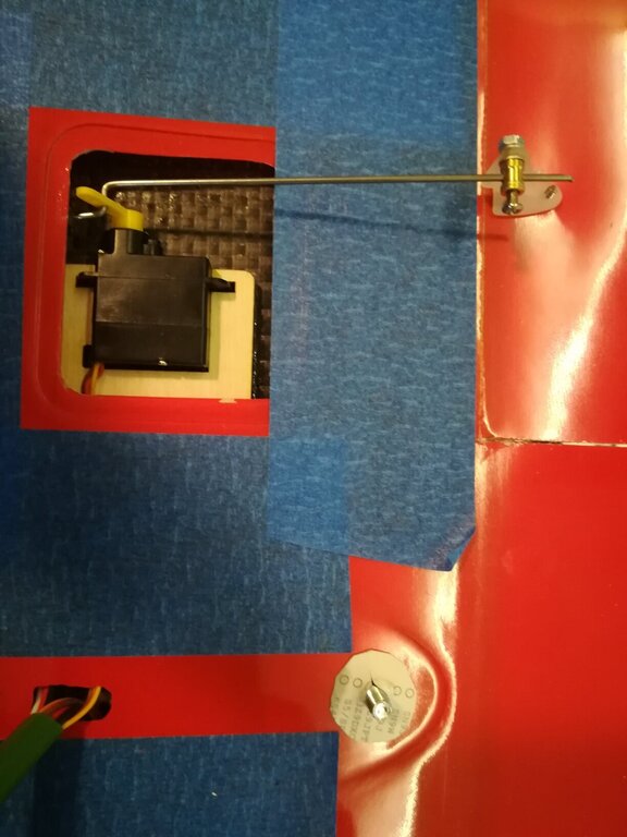

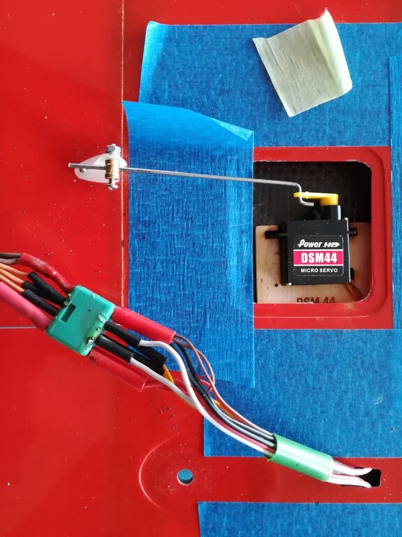

Quantum prawie gotowy do lotu. Przeszkadza trochę pogoda bo albo wieje albo leje. Poza tym jest po prostu zimno.
Poniżej kilka zdjęć gotowego i w trakcie budowy. Jeśli ktoś ma pytania lub uwagi proszę bardzo pisać.
IMG_20210324_165226_resized_20210405_010402199.thumb.jpg.9cf5eb911fedacc0d25550c920e612bb.jpgIMG_20210328_155735_resized_20210405_010403961.thumb.jpg.7d028f7c40428a439df0eb10220f17f6.jpgIMG_20210328_155744_resized_20210405_010405144.thumb.jpg.ee7cbde239bd7727cbc68edb9c8872e9.jpgIMG_20210328_175357_resized_20210405_010405543.thumb.jpg.32ab1e93d51244201571077d4dc8fd1e.jpgIMG_20210401_104547_resized_20210405_010405909.thumb.jpg.8761c359018e827397a29e662b7188fd.jpgIMG_20210401_104455_resized_20210405_010401286.thumb.jpg.9631bb86e28868f2679a7e16d42cfec0.jpgIMG_20210322_174155_resized_20210405_010407211.thumb.jpg.d6cd5ab655c0a6ae5caf773296bd0062.jpgIMG_20210322_174246_resized_20210405_010407907.thumb.jpg.05570471b29af1c8ad33099eda64ccf3.jpgIMG_20210322_174208_resized_20210405_010408275.thumb.jpg.60c05184d39a4f891d31818ffbb4f409.jpg
Pozdrawiam Świątecznie

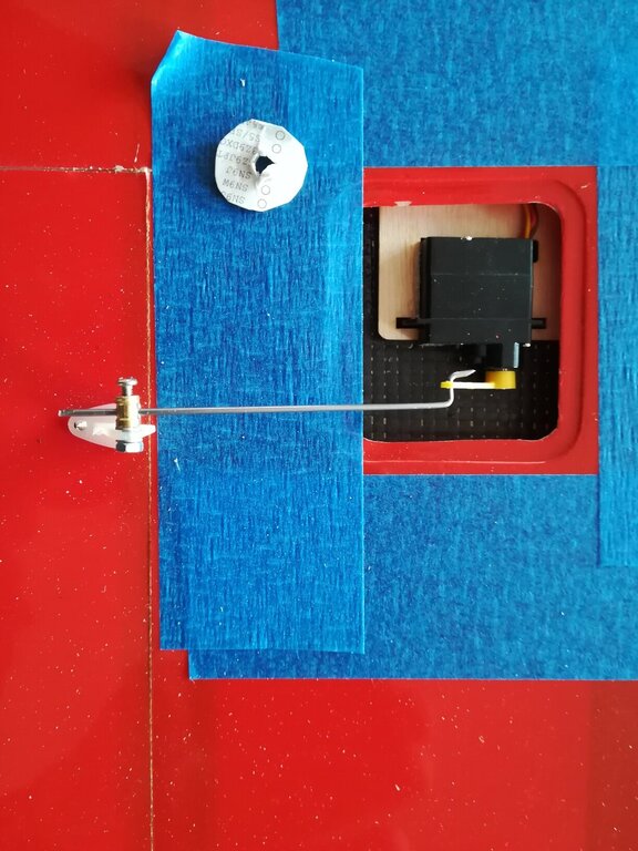

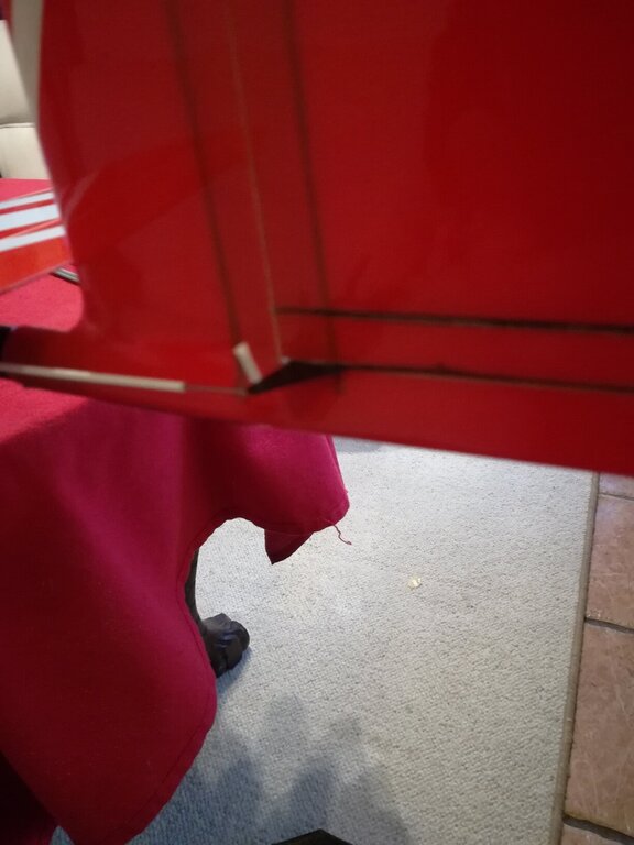

Popychacz nie w osi (trzecie zdjęcie), czy mi się wydaje, bo takie zdjęcie z kąta?
Jak nie w osi to może jeszcze czas na poprawkę? Powinno być równiutko ;)
BTW, ten nowy ster kierunku fajny, bardziej 5-jotkowy ;) będzie petarda i więcej powierzchni do obrotu w krążeniu. Łady kształt.
Wydawało mi się że popychacze są w osi, ale jeszcze sprawdzę czy faktycznie coś nie przestawiłem.
Dziekuję
Ja będę próbował wkleić gniazdo MPX w centropłat aby ograniczyć możliwość przecierania izolacji kabelków o laminatową krawędź otworu. Reszta mi się w Twoim modelu podoba :-)
Jeszcze jedno z tych zdjęć widać - dość mocno skręcasz skrzydło z kadłubem. Ten "wgniot" (zdjęcie pierwsze) odciśnięty kadłub na spływie.
Nie wiem jak to wypłynie na kąt natarcia skrzydła. Starałbym się wrócić do pierwotnego poziomu styku skrzydła z kadłubem, bo to nie jest bez znaczenia dla zaklinowania SW na końcu belki ogoowej.
Ale może się nie znam i Patryk wszystko wyjaśni.

To nie wgniot, to gniazdo na kadłub :D
Dylemat to ja mam gdzie indziej. Jutro zrobię zdjęcie bo tego aktualnie nie widać ale jak przysłonić gniazdo z serwem od spodu skrzydła. Na razie wyciąłem z grubszej folii płaski prostokąt z otworem i wkleiłem bo posiadane osłony są za małe... Czy to dobrze nie wiem, popychacz wystaje, ale nic innego na razie nie wymyśliłem. Tu sugestia do producenta aby postarał się nawet odpłatnie dołączyć do modelu taki zestaw najpotrzebniejszych części i elementów do zamontowania samodzielnego tak jak to jest przy innych modelach bo jak u mnie skompletowanie tych drobiazgów zajęło sporo czasu.
Muszę też jeszcze przeglądnąć ustawienia - wychylenia sterów, lotek, klap kierunku i wysokości ale to chyba dopiero wyjdzie po oblocie i będzie wiadomo czy jest dobrze.
Ustawienia faz lotu chyba były gdzieś opisane to muszę poszukać.
https://modelemax.pl/pl/inne/7192-pokrywa-serwa-ms-6170-mm-426200
https://modelemax.pl/pl/inne/7191-pokrywa-serwa-ms-8062-mm
https://modelemax.pl/pl/inne/1040-pokrywa-z-gniaz-do-serw-mini-8km9051

Model piękny
