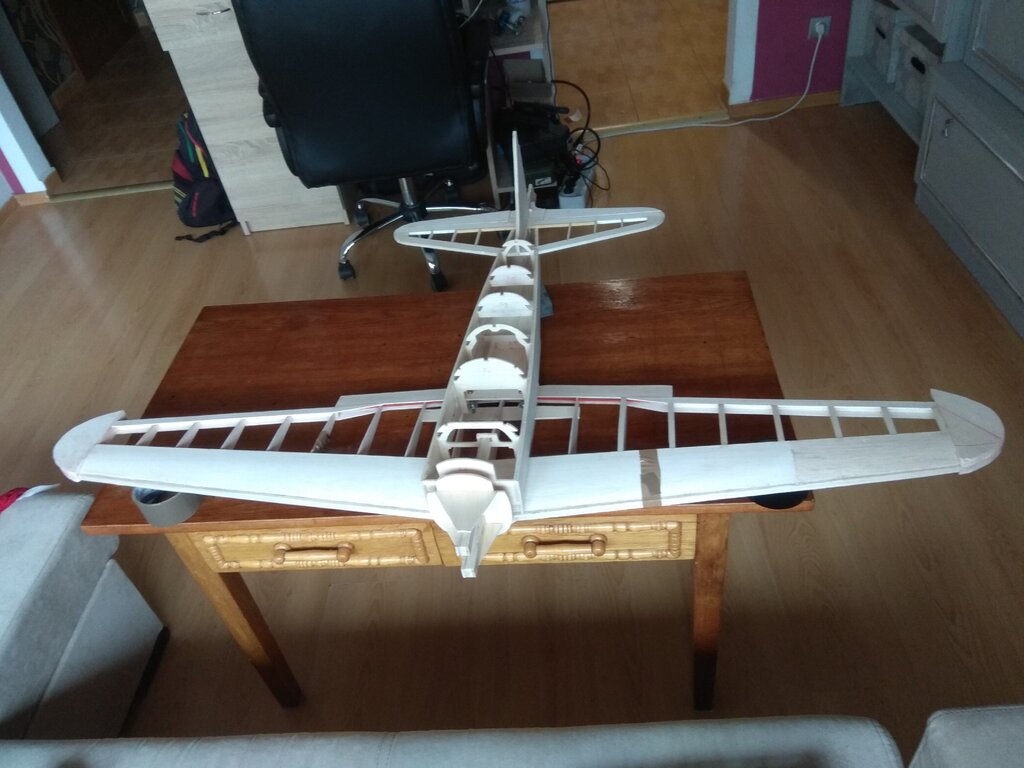

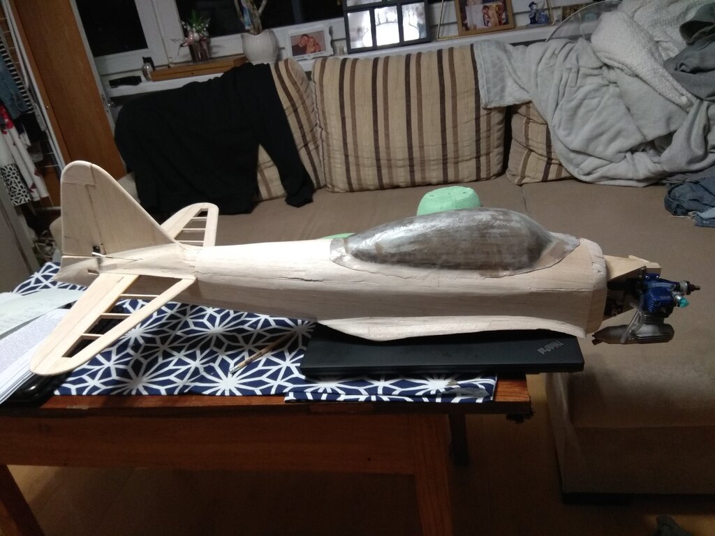

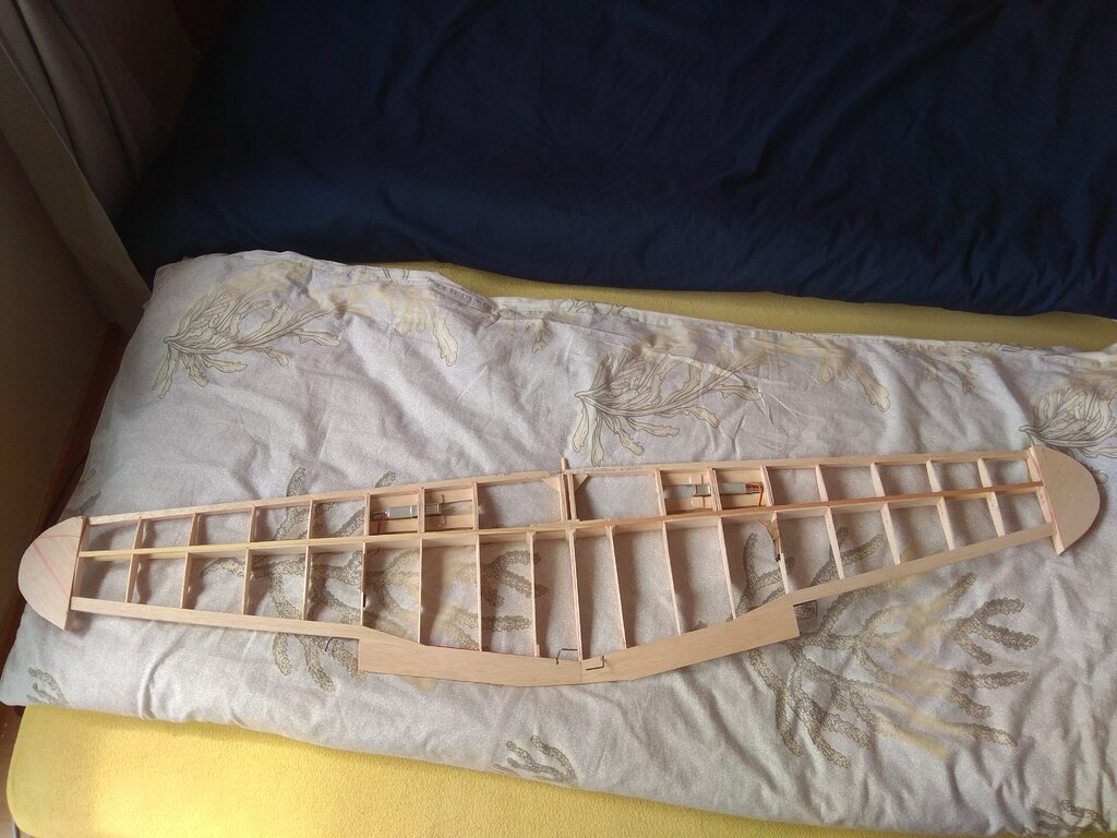

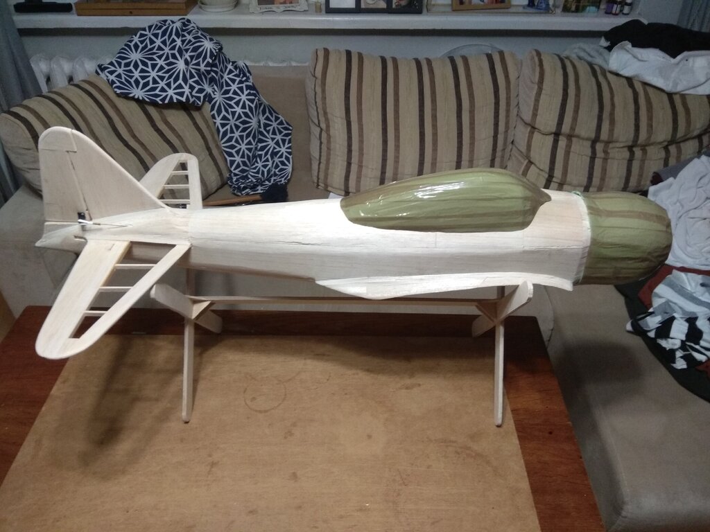

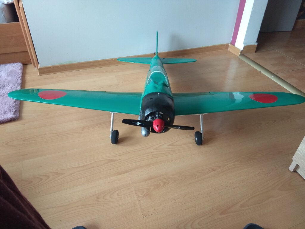

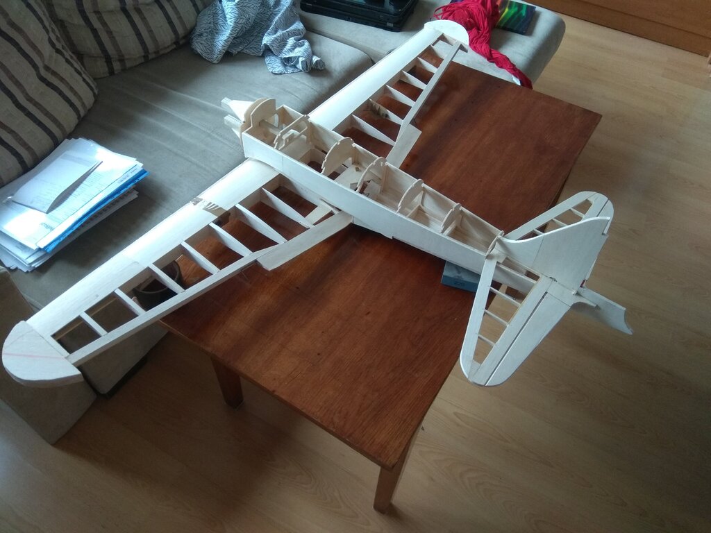

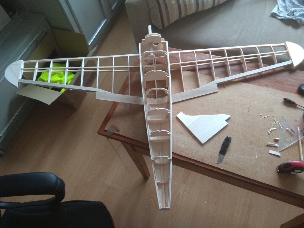

dawid.1234 Opublikowano 24 Września 2020 Autor Opublikowano 24 Września 2020 Znalazłem kilka zdjęć z budowy zera. Co prawda myslałem ze mam ich wiecej ale wrzucam chociaż to co znalazłem. 1. Sklejenie kadłuba czyli dwa boki ze sklejki 3 mm i na to balsa 3 mm 2. Wstępnie sklejone skrzydło z widocznymi już mechanizmami chowanego podwozia 3. Tutaj juz widac wstępnie poskładany kadlub ze skrzydłami. 4. A tak wygląda z wklejonym statecznikiem pionowym i poziomym Zamówiłem juz tkaninę szklaną 48g/m2 oraz 80 g/m2 i do tego Epidian 53 i utwardzacz. Także następne zdjęcia mam nadzieję już z maską :) 2

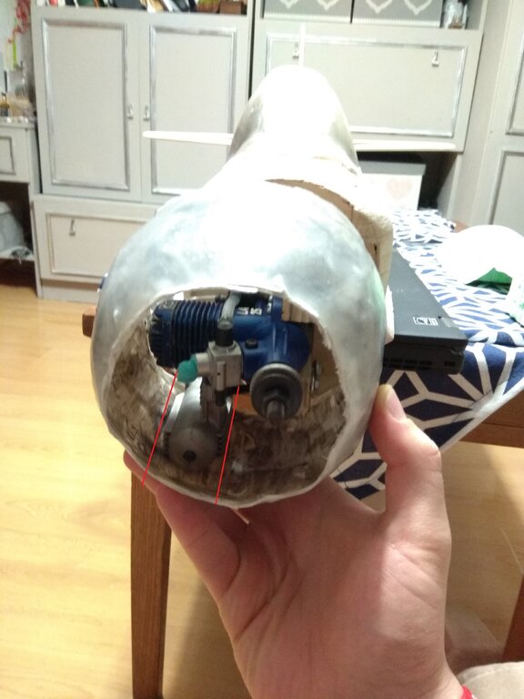

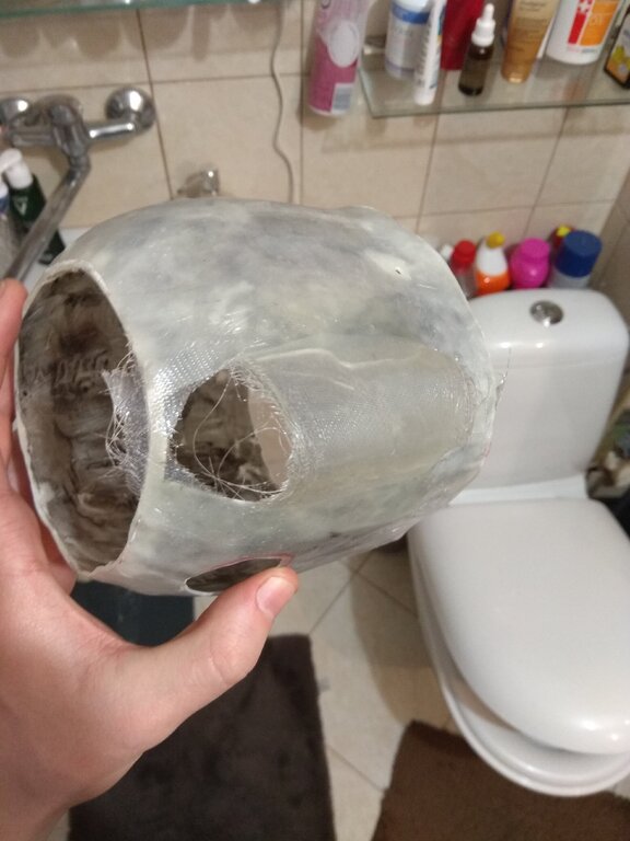

dawid.1234 Opublikowano 28 Października 2020 Autor Opublikowano 28 Października 2020 Udało się zrobić pierwszy laminat w życiu więc zamieszczam parę zdjęc poglądowyh Poniżej zdjęcie z piankowymi formami oklejonymi taśmą pakową Poniżej kadłub z laminatową owiewką kabiny. Zamierzam zalać ją teraz od wewnątrz gipsem i bedą próbował z butelką PET i opalarką uzyskać z tego kabinkę. Niestety w przypadku owiewki silnika wychodzi mi że będę musiał rozciąc owiewkę praktycznie po całej długości (czerwone linię) żeby dopasować ją do tłumika. I mam pytanie czy po takim rozcięciu możliwe jest dolaminowanie jakiegoś wyprofilowanego wypukłego kawałka maski tak żeby wszystko trzymało się razem i żeby zrobić miejsce na tłumik ??? Czy jak laminat już wysechł to nie ma szans nic do niego dokleić ??? Z góry dzięki za podpowiedzi co można z tym fantem zrobić.
chowane podwozie Opublikowano 29 Października 2020 Opublikowano 29 Października 2020 Cześć, widzę , że robota " wre " , można dorobić albo dokupić przedłużkę pomiędzy tłumik i silnik, wtedy tłumik będzie poza pokrywą silnika i otwór będzie "tylko" na przekrój tej przedłużki, a dokręcasz tłumik po założeniu osłony. Lepiej chłodzony - lepsze osiągi i ciszej ? . Laminat po odtłuszczeniu możesz kleić i przerabiać, no bo jak byś naprawiał kapotę po "glebie " ?, a to się zdarza najlepszym Pozdrawiam , Antoni

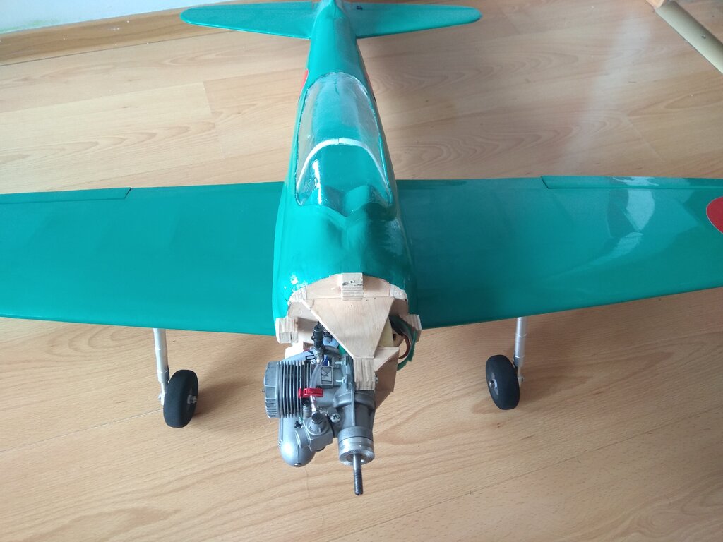

chowane podwozie Opublikowano 29 Października 2020 Opublikowano 29 Października 2020 Wysyłam zdjęcie "przedłużki " i kapotę do Jak`a 12 m mojej produkcji (moim sposobem)...Antoni
dawid.1234 Opublikowano 29 Października 2020 Autor Opublikowano 29 Października 2020 Ładna owiewka. Jaka szpachle nakładasz na laminat ??? Muszę coś kupić i jeszcze zastanawiam się co kupić. Co do przedłużki pewnie załatwiłby ona problem ale gdzie ja teraz taka dostanę, nowa ciężko znaleźć a i z używaną może być problem.
chowane podwozie Opublikowano 29 Października 2020 Opublikowano 29 Października 2020 Na moje laminaty używam swojej szpachli : Rozrobiona żywica + talk (puder dla dzieci) lub mikrobalon + rozcieńczalnik czyli metanol (czysty, bez dodatków) albo nitro. Rozmieszać do konsystencji sera topionego miękkiego i gotowe. Łatwo się szlifuje ale zrób wpierw próbę. Co do przedłużki to próbuj w sklepie Kublin (RIKUMODEL) w Stolicy. Dorobienie tego elementu z aluminium też nie stanowi problemu. Długość trzeba wymierzyć, uszczelki z bristolu lub materiału na uszczelki, który jako ścinki, dostaniesz w jakiś warsztacie naprawczym pomp,silników itd. - tyle. Powodzenia, Antoni

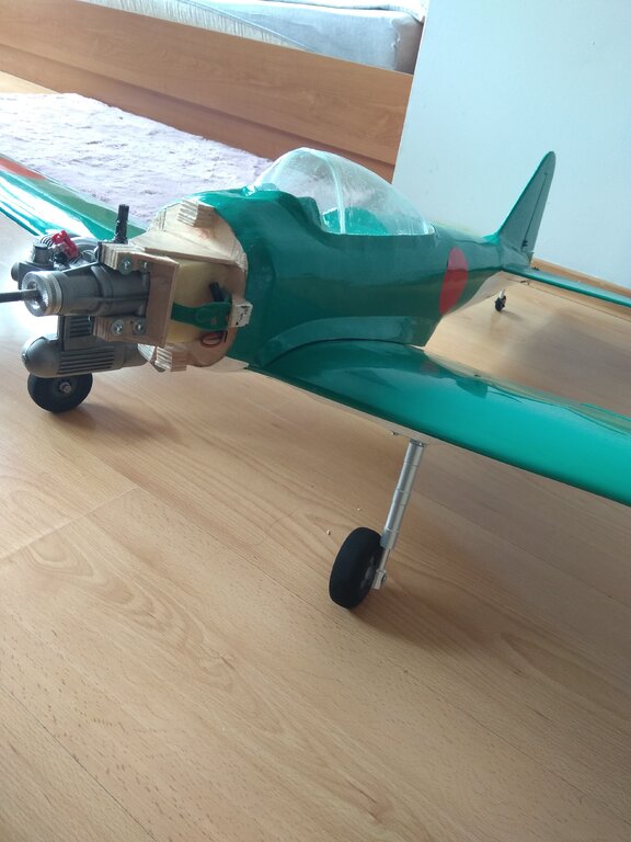

chowane podwozie Opublikowano 31 Października 2020 Opublikowano 31 Października 2020 Mój Jak 12 M (A). Z zestawu (!) pozostały materiały i środkowa część kadłuba, zmodyfikowana w części przedniej i przeszklenia kabiny. Skrzydła są jeszcze nie zaczęte, panuję sloty i klapy z lotkami. Walczę teoretycznie z masą całości. 1

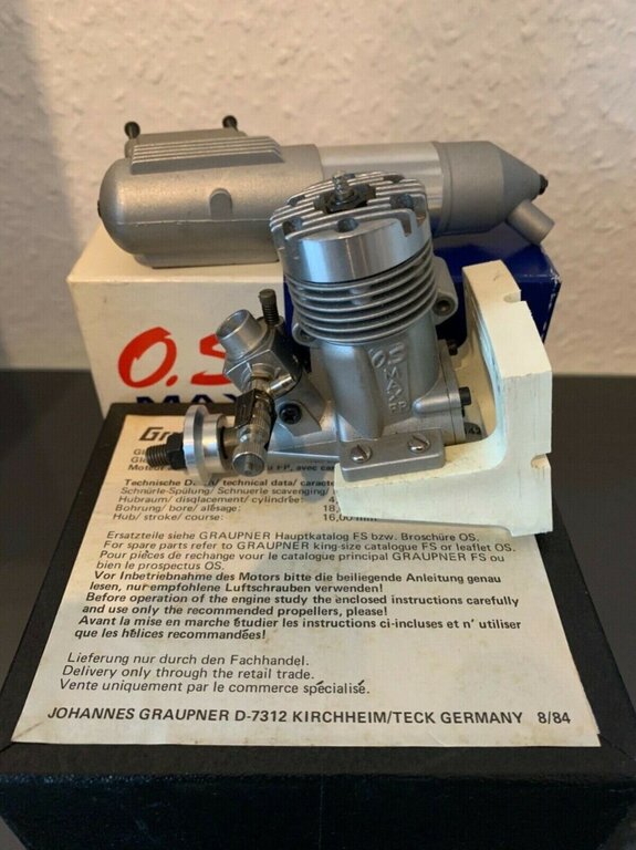

dawid.1234 Opublikowano 15 Grudnia 2020 Autor Opublikowano 15 Grudnia 2020 Odnośnie silnika to póki co kończę budowę i testy przeprowadzać będę na tym co mam czyli os max 25 LA. Nadmiaru mocy nie będzie ale powinien latać. Co do planów to tak są to.plany z OK Model Pilot. Odnośnie boków na planie mają przypis 3 mam balsa ale w tabelce gdzie wymieniane są wszystkie elementy boki mają już przypisane 3 sklejka. Ja wybralem sklejke ale pod elektryka to może i balsa będzie ok. Chciałbym się poradzić bo mam inny problem. Dolaminowalem przy masce wypukłość pod wydech(Załączam zdjęcie). Minęło 8 dni a laminat nie stwardniał. Jest elastyczny tzw. dotykam palcem i się wgniata. Rozrobilem około 15 g żywicy i dodałem 2 g Z1, później jak już miałem końcówkę dolalem znowu z 15 g żywicy i dałem utwardzacz, może nawet za dużo, jakieś 3-4 g. Pierwsza noc spędził na.balkonie. W nocy było tam pewnie koło 0 stopni, na.kolejne dni przeniosłem do piwnicy, trochę tam ciepłej tzw 10-15 stopni, Zdziwiłem się się że nie stwardniał i od 2 dni leży przy grzejniku i dalej nie twardnieje. Tak jeśli ktoś może mi doradzić co zrobiłem nie tak albo napisać co może byc przyczyną że laminat nie twardnieje to z chęcią wysłucham porad.
