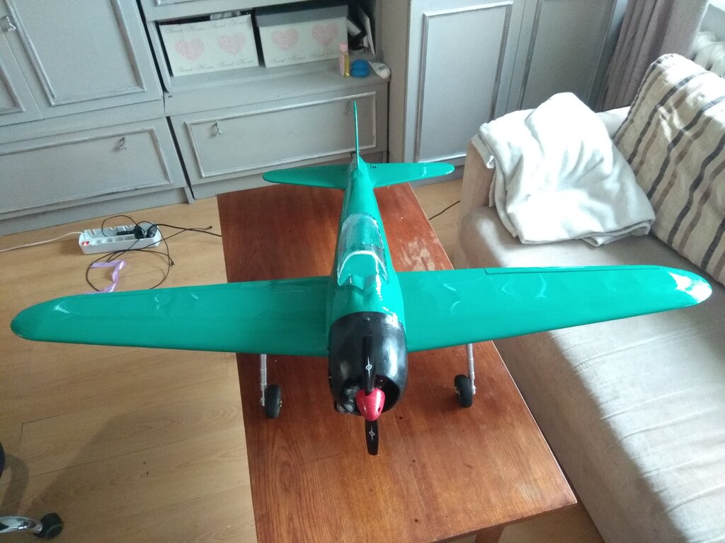

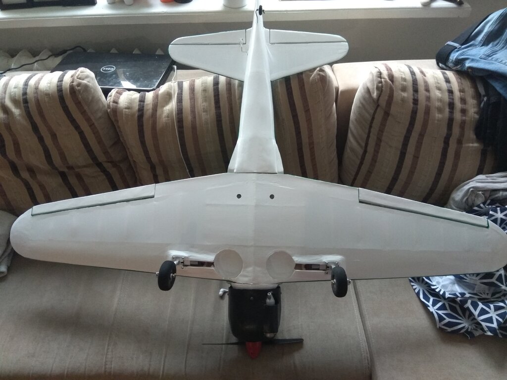

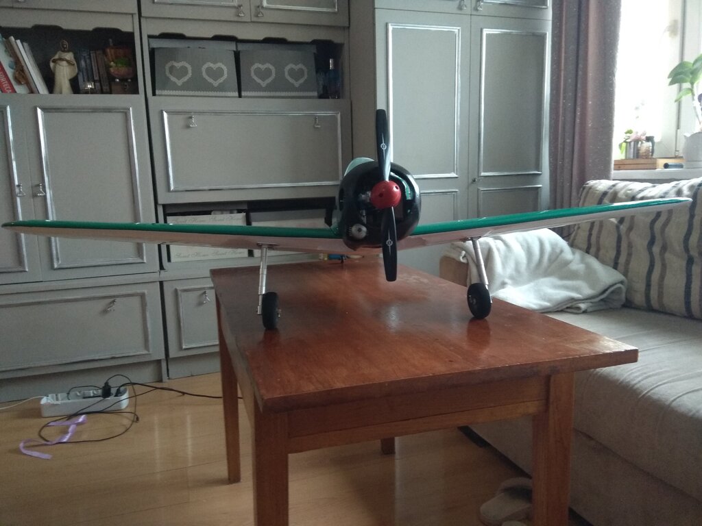

dawid.1234 Opublikowano 20 Grudnia 2020 Autor Opublikowano 20 Grudnia 2020 Witam, Budowa idzie do przodu i w zasadzie oprócz kilku rzeczy drobnych do zrobienia zostaje tylko oklejenie folia. Chce go okleic standardowo czyli góra zielona a dół na biało, tak jak prawdziwe zera. I tu moje pytanie. Oklejalem już folia ale tylko jednym kolorem. Teraz mam dwa i zastanawiam się jak zrobić te wszystkie przejścia. Czy wycinać od razu wycięty szablon z folii czy przykleić większy kawałek a potem docinać do wzoru. Nie wiem zbytnio jak to zrobić żeby wyszło dobrze. Będę wdzięczny za wskazówki jak oklejać żeby wszystkie łączenia kolorów były zrobione dobrze. Poniżej stan obecny zera.

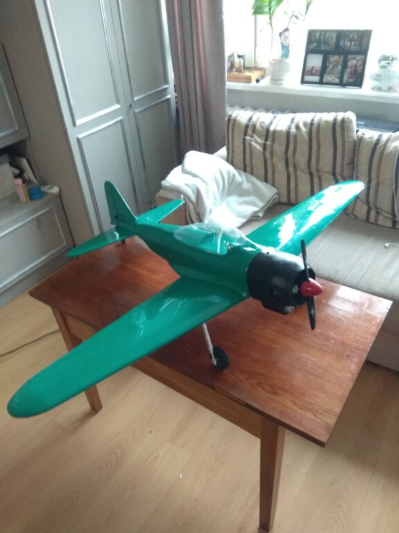

dawid.1234 Opublikowano 27 Lutego 2021 Autor Opublikowano 27 Lutego 2021 Powoli ale cały czas do przodu. Generalnie model jest już obklejony w 99%, zostało do przyklejenia tylko kilka detali. Do lotu brakuje jeszcze wyważenia i muszę jeszcze pokombinować jak przerobić tankowanie żeby za każdym razem do tankowania nie musieć zdejmować kołpaka. Potem to jeszcze tylko testy silnika żeby sprawdzić ciąg na kilku różnych śmigłach i w górę
dawid.1234 Opublikowano 6 Marca 2021 Autor Opublikowano 6 Marca 2021 Model już generalnie skończyłem jeśli chodzi o oklejanie i tez wywazylem. Wyważony wyszedł 2120 g. Testowałem dzisiaj ciąg silnika OsMax LA25 na 3 różnych śmigłach i wyniki poniżej. Master Airscrew 9x5 ciąg 1,28 kg. APC 9x6. ciąg 1,24 kg. Master Airscrew 10x5. ciag 1,37 kg. Więcej z tego silnika na tych śmigłach wyciągnąć się już nie da. Biorąc pod uwagę że z paliwem do lotu będzie ważył koło 2,2 kg to w konfiguracji że śmigłem 10x5 daje stosunek 0,63 ciągu silnika do masy. Mam nadzieję że to wystarczy bo nie zamierzam już nic zmieniać. Następny post mam nadzieję że będzie już z filmem z oblotu. Pozdrawiam.
