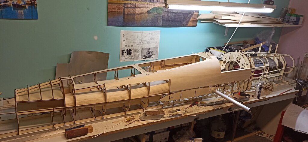

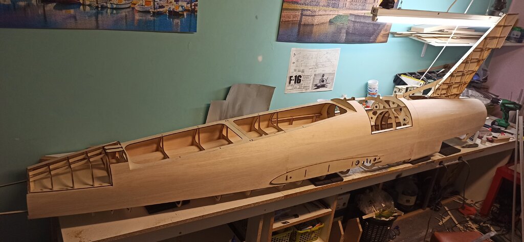

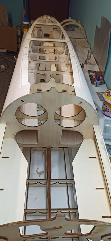

solainer Opublikowano 18 Października 2020 Autor Udostępnij Opublikowano 18 Października 2020 18 godzin temu, Grifon napisał: A ja bym wolał zobaczyć coś w Twoim wykonaniu, ale ze śmigiełkiem, te suszarki już mi się znudziły. Może koedyś, mi odrzutowce podobają się od zawsze dlatego je buduje a dawniej nie miałem takich możliwości. Po tym modleu robię przerwe. Odnośnie budowy to zaczołem robić poszycie. Narazie idzie łatwo bo oklejam w miarę proste powierzchnie. Nie widać tego ale już poszło 13 desek. 2 Odnośnik do komentarza Udostępnij na innych stronach Więcej opcji udostępniania...

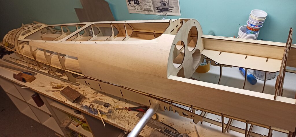

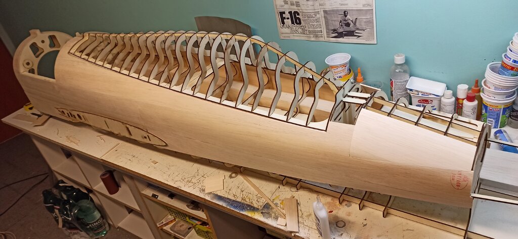

solainer Opublikowano 22 Października 2020 Autor Udostępnij Opublikowano 22 Października 2020 Budowa kajaka idzie dość szybko, jednak kit to spore ułatwienie ale ciężko wprowadzić swoje poprawki. Kształt kadłub ma pewne uproszczenia których nie sposób przeskoczyć. Coś za coś. Zrobiłem całe górne poszycie przedniej części kadłuba teraz biorę się za tył. 2 2 Odnośnik do komentarza Udostępnij na innych stronach Więcej opcji udostępniania...
solainer Opublikowano 24 Października 2020 Autor Udostępnij Opublikowano 24 Października 2020 Tylna część jest mniejsza i łatwiejsza do zrobienia dlatego poszło z nią wyjątkowo łatwo. Jutro mogę już odciąć podpory montażowe i kadłub zacznie nabierać ostatecznego kształtu. 1 Odnośnik do komentarza Udostępnij na innych stronach Więcej opcji udostępniania...
merlin71 Opublikowano 25 Października 2020 Udostępnij Opublikowano 25 Października 2020 Pięknie! Idziesz z budową jak burza! Fajnie popatrzeć jak rośnie TAKI model. No i robota super! Kity dosyć szybko się składa co prawda, ale nie ma tu na forum zbyt wiele tak rzetelnych relacji z budowy, a JETY to juz wogólerzadkość. Dobrze że na bierząco dokumentujesz postępy. Jest na co popatrzeć. 1 Odnośnik do komentarza Udostępnij na innych stronach Więcej opcji udostępniania...

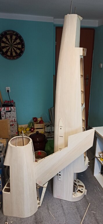

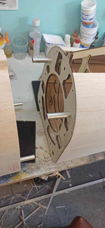

solainer Opublikowano 25 Października 2020 Autor Udostępnij Opublikowano 25 Października 2020 Buduję dalej. Skończyłem część ogonową. Polecam płyn do okien, średnia balsę można zwijać jak papier co widać na fotkach. Wkleiłem nakrętki kłowe m6 do śrub mocujących kadłub oraz m5 do konsoli w której będzie napęd steru wysokości. Zostało wkleić statecznik pionowy no ale najpierw trzeba go poskładać. 1 1 Odnośnik do komentarza Udostępnij na innych stronach Więcej opcji udostępniania...

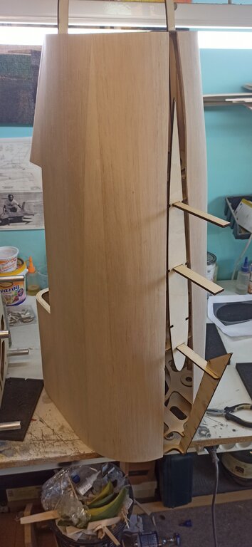

solainer Opublikowano 27 Października 2020 Autor Udostępnij Opublikowano 27 Października 2020 Ostatnie popołudnia poświęciłem na statecznik pionowy. Wreszcie kajak zaczyna przypominać Sabre. Chcę w pierwszej kolejności skończyć segment ogonowy bo jest mniejszy i jakoś łatwiej mi z nim idzie. 4 Odnośnik do komentarza Udostępnij na innych stronach Więcej opcji udostępniania...

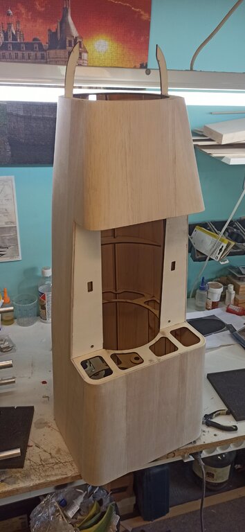

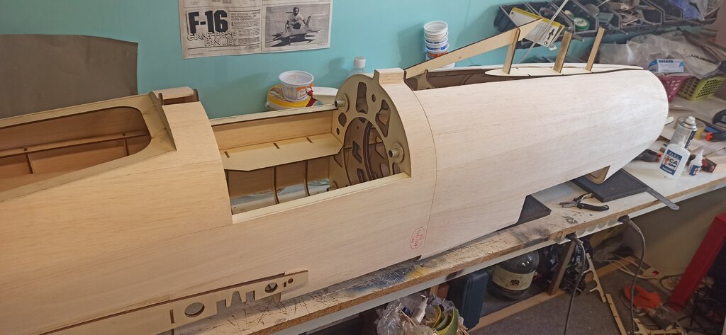

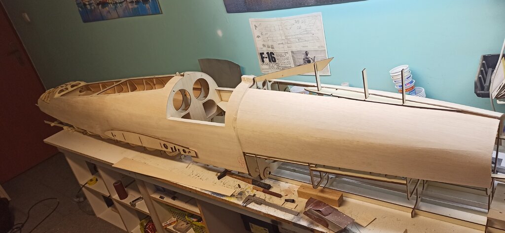

solainer Opublikowano 1 Listopada 2020 Autor Udostępnij Opublikowano 1 Listopada 2020 Ostatnio wolniej ale i tak coś zrobiłem. Można powiedzieć że główny kawałek kadłuba mam za sobą. Teraz powoli będę robił zdejmowanie pokrywy i nosek. Nosek zrobię laminowany na kopycie ze styroduru. Ze zdjęcia wlotu zrobiłem szablon także wlot powinien wyglądać jak w oryginale, a nie tak jak przewidział to konstruktor zestawu. Mam nadzieję że wyjdzie to tak jak tego oczekuję. Ps. Przejdzie przez drzwi, ale nie wiem co z zakrętami na schodach Odnośnik do komentarza Udostępnij na innych stronach Więcej opcji udostępniania...

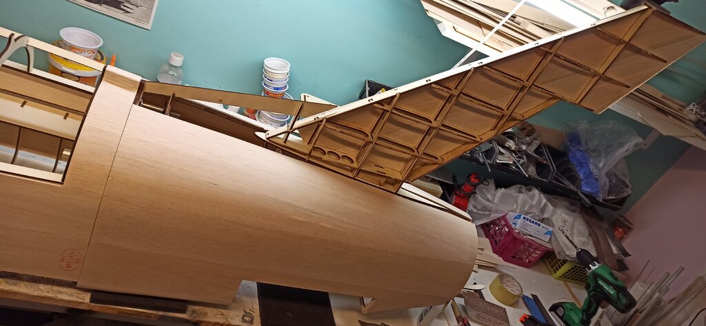

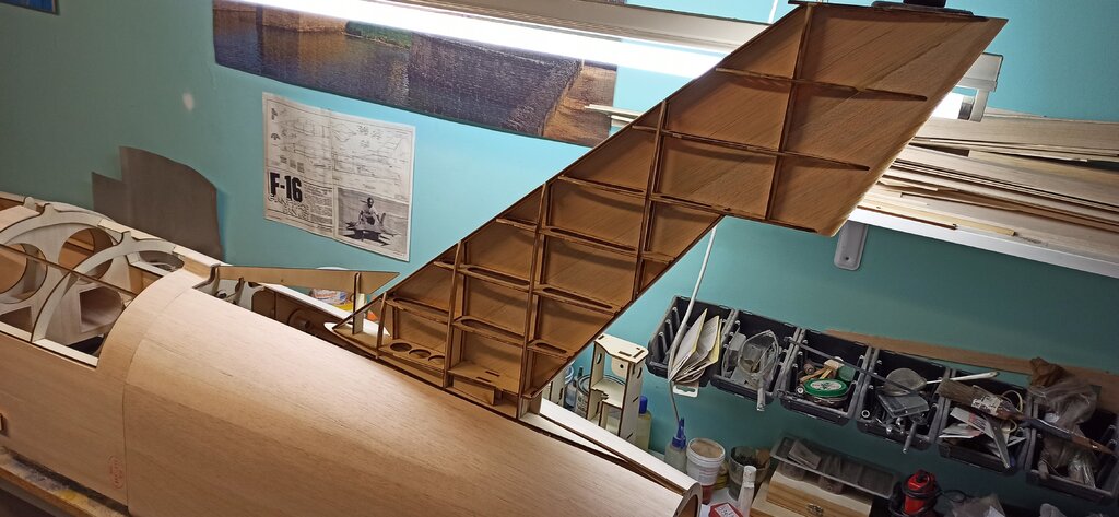

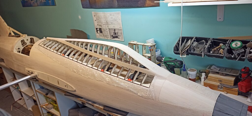

solainer Opublikowano 7 Listopada 2020 Autor Udostępnij Opublikowano 7 Listopada 2020 Kadłub coraz bardziej nabiera kształtu. Posiedziałem troszkę nad dziobem i troszkę nad grzbietem z kabiną. Planuję zrobić otwieraną owiewkę kabiny także to co teraz robię posłuży za kopyto na którym wylaminuję ramkę owiewki kabiny. 2 2 Odnośnik do komentarza Udostępnij na innych stronach Więcej opcji udostępniania...
