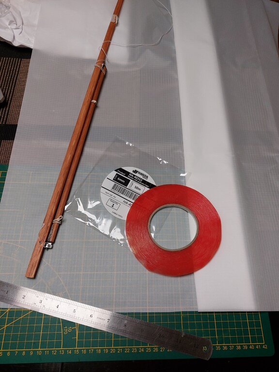

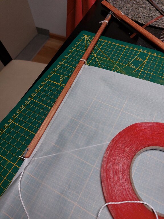

Włśnie odebrałem zamówiony materiał na żagle, ripstop, o taki:
https://allegro.pl/oferta/material-ripstop-mirai-nylon-white-70d-bialy-1mb-9803540419?snapshot=MjAyMS0wOC0yN1QxMzozNzozNi41ODJaO2J1eWVyOzZmOTEyYTYzMjcxYTc4YzRjZjE0NmNkMWUxMGIwMjE2NmU2NWZkNWMyODc4ZDk2NDQ3MDRmNTQ2NTBhNjdiNGU%3D
i od razu zrobiłem próbę oklejenia likliny i wsunięcia żagla w likszparę bomu. Wyszło bardzo dobrze, taśma dwustronna świetnie trzyma, a i żagiel przesuwa się swobodnie i trzyma się bardzo mocno.  Ta próba dobrze rokuje, jestem zadowolony.

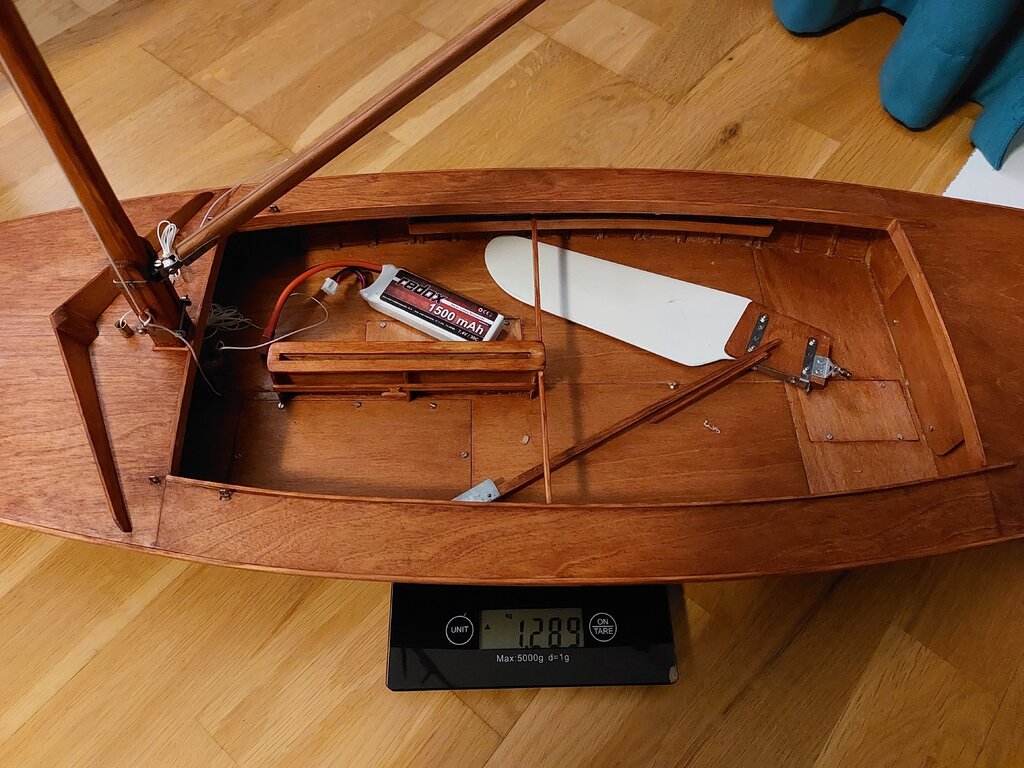

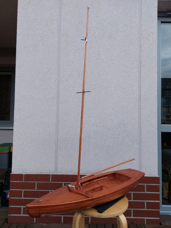

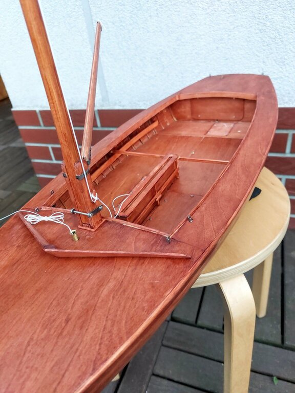

Witam po dłuższej przerwie. O kilka kroków prace posunęły się naprzód i kadłub jest niemalże  skończony i łódka przygotowana jest do prób szczelności wklejonego pokładu, które odbędą się niebawem.  Mam nadzieję, że te wszystkie luki, które zrobiłem okażą się szczelne. Maszt również został „okuty”, pozostało jeszcze do zrobienia olinowanie stałe, greting, płatwa mieczowa z balastem, no i szycie żagli.
Omega z wyposażeniem, jedynie bez żagli i miecza z balastem waży 1284g, no niestety wyszło dość dużo.
