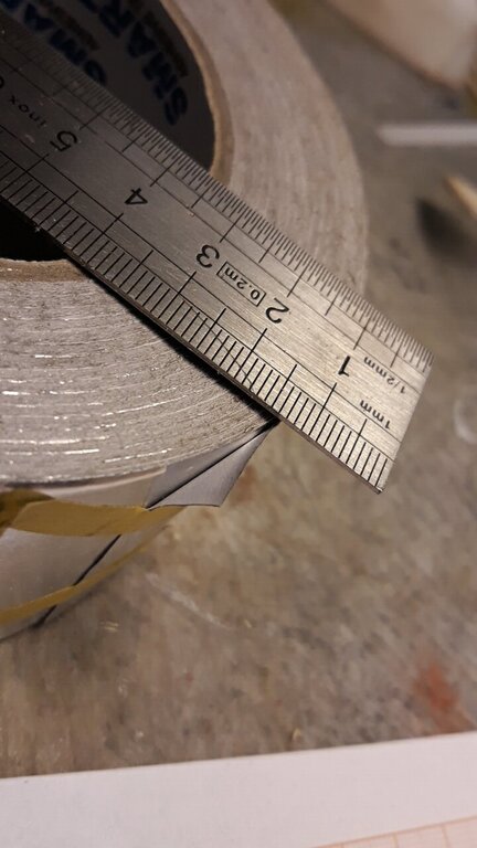

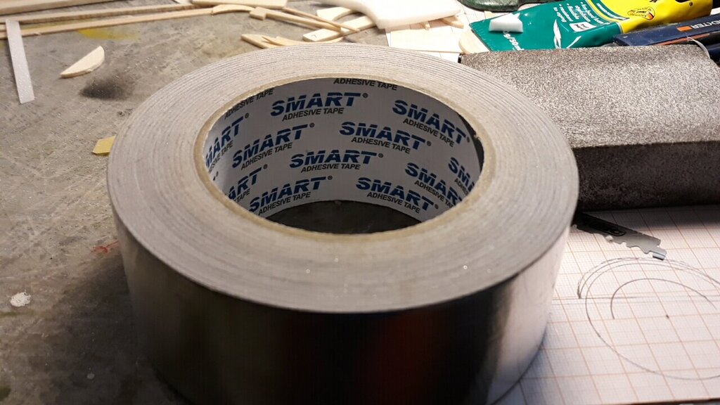

robertus Opublikowano 22 Października 2020 Opublikowano 22 Października 2020 Tak wygląda moja taśma. Zmierzyłem suwmiarką i bliżej jest jej do 0.1mm niż do 0.05mm. Bez papieru. W odczuciu rwie się jak cienką blaszkę.
Irek M Opublikowano 22 Października 2020 Opublikowano 22 Października 2020 Folia, którą posiadam Tesa ma grubość rzędu 0,07-0,08 mm.
