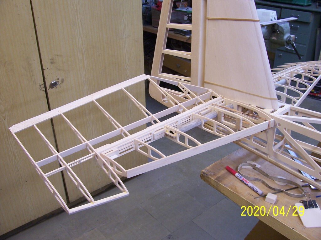

enter1978 Opublikowano 2 Stycznia 2021 Autor Opublikowano 2 Stycznia 2021 Zabrałem się za przyklejanie listew trójkątnych. Kierunek już gotowy nie ma tylko otworów na zawiasy i dźwignie. Statecznik pionowy tak samo gotowy. Jeden statecznik poziomy w trakcie schnięcia. Dziś wkleję resztę listew i to będzie zrobione , natarcia poziomych stateczników również dziś będą wklejone. Wydaje mi się że trochę dziś i trochę jutro i ogon skończę całkowicie. Dwa pytania: 1. Jak lub czym przykręca się stateczniki poziome do kadłuba, od środka kadłuba dać nakrętki kłowe? czy jest inny pomysł na który nie mogę wpaść?. 2. Ster kierunku można napędzać na dwa sposoby , albo serwa w kadłubie pod kabinką za pomocą linek napędzają ster , lub z tyłu w ogonie można zamontować serwa i napędzać ster sztywnymi popychaczami. Ja planuję dać serwa w ogon z tyłu na sztywnych popychaczach i snapach kulowych , bo model i tak ma za lekki ogon , niby na razie tymczasowo zrezygnowałem z wydechów kanister ale i tak nie zaszkodzi dociążyć ogona, chyba że ster na linkach jest lepszym rozwiązaniem, lepsze linki czy sztywne popychacze?
kszczech Opublikowano 2 Stycznia 2021 Opublikowano 2 Stycznia 2021 1. Nakrętki 3 mm kłowe w kadłubie. 2. Możesz wstawić z tyłu. Ale zobacz czy nie będzie kolidować z sterami wysokości. Nie dopracowałem tego podczas rysowania. ?Prawdopodobnie trzeba podciąć ster trochę.
Cybuch Opublikowano 2 Stycznia 2021 Opublikowano 2 Stycznia 2021 Odp.na pierwsze pytanie, jak ja robię. Od wewnętrznej strony kadłuba wklejam śrubkę M3 z kołnierzem M10. Podczas montażu statecznika ta śrubka przechodzi przez ucho mocujące statecznik i jest przykręcone nakrętką samokontrującą , ale jak kto woli. Co do pytania 2 to widzę to tak. Jak SC wyjdzie za bardzo z tyłu to warto serwo umieścić w kadłubie z przodu. Jak odwrotnie to serwo sprawdzi się w ogonie. 7 godzin temu, enter1978 napisał: Zabrałem się za przyklejanie listew trójkątnych. Kierunek już gotowy nie ma tylko otworów na zawiasy i dźwignie. Statecznik pionowy tak samo gotowy. Jeden statecznik poziomy w trakcie schnięcia. Dziś wkleję resztę listew i to będzie zrobione , natarcia poziomych stateczników również dziś będą wklejone. Wydaje mi się że trochę dziś i trochę jutro i ogon skończę całkowicie. Dwa pytania: 1. Jak lub czym przykręca się stateczniki poziome do kadłuba, od środka kadłuba dać nakrętki kłowe? czy jest inny pomysł na który nie mogę wpaść?. 2. Ster kierunku można napędzać na dwa sposoby , albo serwa w kadłubie pod kabinką za pomocą linek napędzają ster , lub z tyłu w ogonie można zamontować serwa i napędzać ster sztywnymi popychaczami. Ja planuję dać serwa w ogon z tyłu na sztywnych popychaczach i snapach kulowych , bo model i tak ma za lekki ogon , niby na razie tymczasowo zrezygnowałem z wydechów kanister ale i tak nie zaszkodzi dociążyć ogona, chyba że ster na linkach jest lepszym rozwiązaniem, lepsze linki czy sztywne popychacze? Lepsze sztywne popychacze.
enter1978 Opublikowano 2 Stycznia 2021 Autor Opublikowano 2 Stycznia 2021 Może się mylę ale widziałem model na żywo z lżejszym silnikiem od mojego i miał mnóstwo balastu na ogonie a mimo to i tak leciał na dziób. Pewnie zostanę skrytykowany ale tak na oko wydaje mi się że aby model się wywarzał mniej więcej bez problemowo nie trzeba kadłuba było robić z listew balsowych , balsowo sosnowych , sklejać te listewki z dwu warstw itp tylko zastosować wszystkie listwy z sosny , w stateczniki rura duralowa z grubą ścianką i pewnie by się mniej więcej wywarzał bez balastu i gimnastyki. Co do mocowania stateczników , dopytywałem jak to ma być bo ani trochę nie wierzę stalowym śrubom wkręcanym w stalowe gwinty , nie wykręcą się tylko te wkręcone na klej do gwintów. Nie jest tak do końca jak pisałem że nie miałem pomysłu na mocowanie , bo coś tam wymyśliłem tylko bałem się że to głupie i się nie chwaliłem. Ale planowałem podobny patent do Irka , w kadłub wkręcony specjalny gwint w gwint od środka kadłuba wkręcona na klej śruba i śruba wystaje na zewnątrz kadłuba , na śrubę statecznik i przykręcenie nakrętką samokontrującą z plastikową wkładką. O wkręceniu takiego gwintu myślałem
Cybuch Opublikowano 2 Stycznia 2021 Opublikowano 2 Stycznia 2021 Coś wydaje mi się , że gramy w tej samej orkiestrze , bo z tymi listwami zrobiłem jak napisałeś. Nie wiem co na to powie Krzychu. Te wkręty owszem , ale nie polecam ,dodatkowe wklejki sklejkowe na dobry klej . Może być problem z uzyskaniem współosiowość, ale ...? Jeszcze jedna uwaga co do SC. Trzeba wziąć pod uwagę masę silnika.

Cybuch Opublikowano 5 Stycznia 2021 Opublikowano 5 Stycznia 2021 Moja uwaga. Są gniazda mocowania serw w statecznikach. Jak myślisz ta krucha sklejka topolowa da radę ?. Może warto pomyśleć o jakimś wzmocnieniu , przynajmniej na śrubki mocowania serwa.
kszczech Opublikowano 5 Stycznia 2021 Opublikowano 5 Stycznia 2021 Wiesław, bierz się za szlifowanie tych natarć stateczników. Tu jeszcze sporo roboty masz. Wstawiałem zarysy natarcia. Trudno zajrzeć? ?? "Są gniazda mocowania serw w statecznikach. Jak myślisz ta krucha sklejka topolowa da radę ?" Tak, da radę. Hej
Cybuch Opublikowano 5 Stycznia 2021 Opublikowano 5 Stycznia 2021 8 minut temu, kszczech napisał: Wiesław, bierz się za szlifowanie tych natarć stateczników. Tu jeszcze sporo roboty masz. Wstawiałem zarysy natarcia. Trudno zajrzeć? ?? "Są gniazda mocowania serw w statecznikach. Jak myślisz ta krucha sklejka topolowa da radę ?" Tak, da radę. Hej Krzysiu , Jakto , Dwa razy wkręcona i gwint w sklejce zerwany.To się trzyma jak w dekturze - wybacz.
enter1978 Opublikowano 5 Stycznia 2021 Autor Opublikowano 5 Stycznia 2021 Godzinę temu, Cybuch napisał: Jak myślisz ta krucha sklejka topolowa da radę ? Modeli trochę było zbudowanych i nikt nic nie wspominał odnośnie wzmacniania tych miejsc, jedyne sugestie jakie widziałem to dotyczyły wzmocnienia kilku żeberek w skrzydle. Ja nie mogę nic tak naprawdę powiedzieć o tym modelu bo to dla mnie nowość, ale Mx ma dokładnie tak samo rozwiązane umiejscowienie serw i żeberka są z tej samej sklejki i nic złego się nie dzieje a model z pełną prędkością wprowadzam w fikołki na maksymalnych wychyleniach sterów i konstrukcja i materiał dają radę.
Cybuch Opublikowano 5 Stycznia 2021 Opublikowano 5 Stycznia 2021 17 minut temu, enter1978 napisał: Modeli trochę było zbudowanych i nikt nic nie wspominał odnośnie wzmacniania tych miejsc, jedyne sugestie jakie widziałem to dotyczyły wzmocnienia kilku żeberek w skrzydle. Ja nie mogę nic tak naprawdę powiedzieć o tym modelu bo to dla mnie nowość, ale Mx ma dokładnie tak samo rozwiązane umiejscowienie serw i żeberka są z tej samej sklejki i nic złego się nie dzieje a model z pełną prędkością wprowadzam w fikołki na maksymalnych wychyleniach sterów i konstrukcja i materiał dają radę. Wiesiu, rób jak uważasz , to tylko moja skromna sugestia. Dmucham na zimne.Może przesadzam.Osobiście nigdy bym tego tak nie zostawił.?
