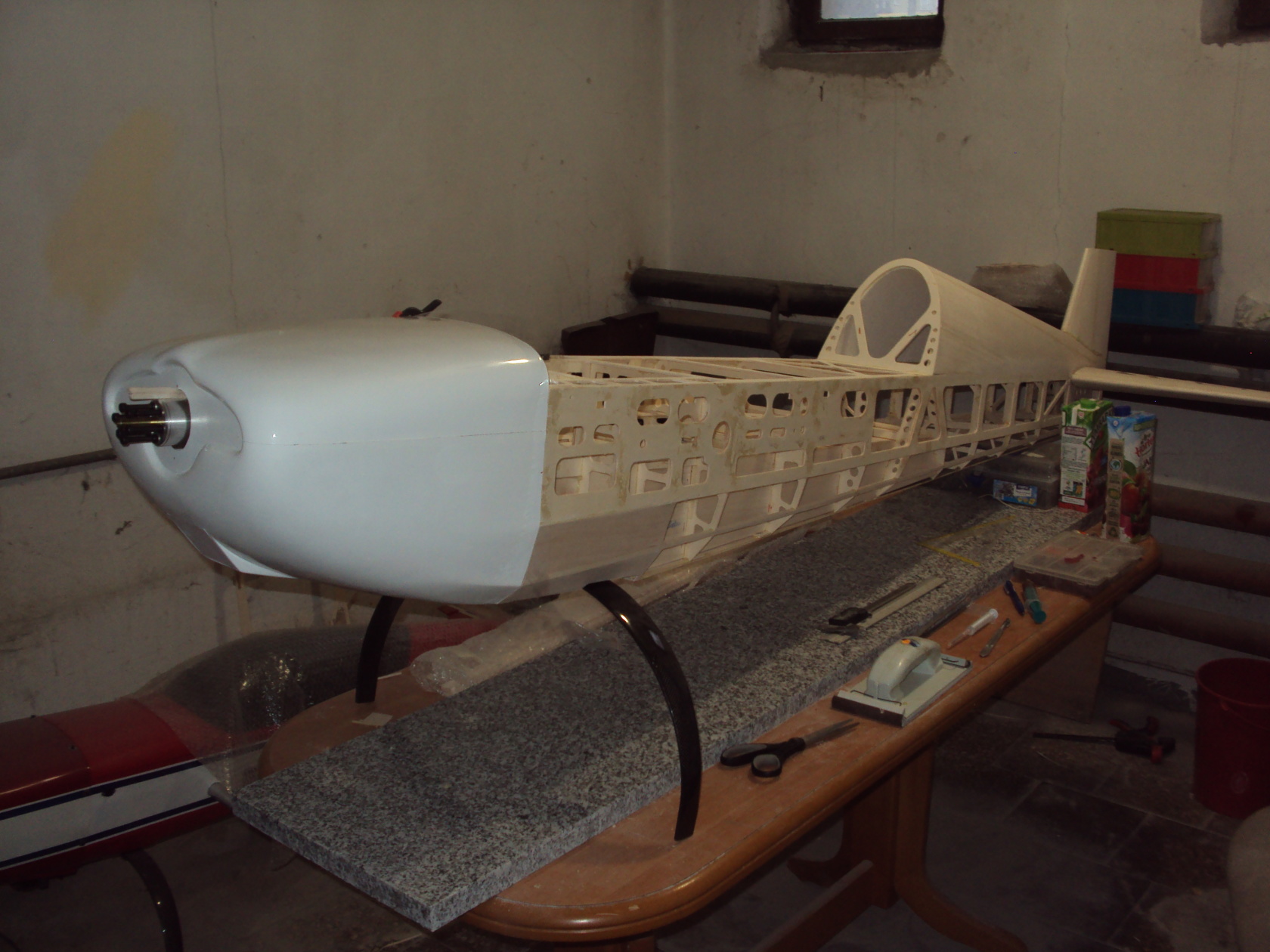

enter1978 Opublikowano 8 Stycznia 2021 Autor Opublikowano 8 Stycznia 2021 Zabrałem się za mocowanie kabiny , średnio wiedziałem jak to ma być zrobione ale jak się okazuje najłatwiejszym sposobem jaki może być. Dwie wręgi skleja się do kupy doszlifowuje do maski aby weszły w maskę i sie je wkleja w maskę. Ale nim to zrozumiałem to skleiłem każdą wręgę osobno na żywicę a jak zaskoczyłem jak to ma być że obie mają być ze sobą sklejone to dziś skleiłem je do kupy soudalem 66A. Więc teraz zostało doszlifować maskę do kadłuba aby piasta silnika wyszła w środku maski , doszlifować wręgę w maskę i można wręgę wklejać. Silnik przykręcony i wygląda na to że nie ma wiele doszlifowywania tej maski do kadłuba aby wszystko pasowało. Jutro mam wolny dzień to pewnie sie z tym uporam. I jeszcze pytanie techniczne , widziałem gdzieś na zdjęciu na cylindrach były dorabiane takie jak by chwytaki powietrza , to coś daje czy pomaga jak umarłemu kadzidło? Czy ktoś tego używa i zdaje to egzamin? czy jest to bez znaczenia? czy tylko zaburza przepływ powietrza i zamiast pomóc to szkodzi?

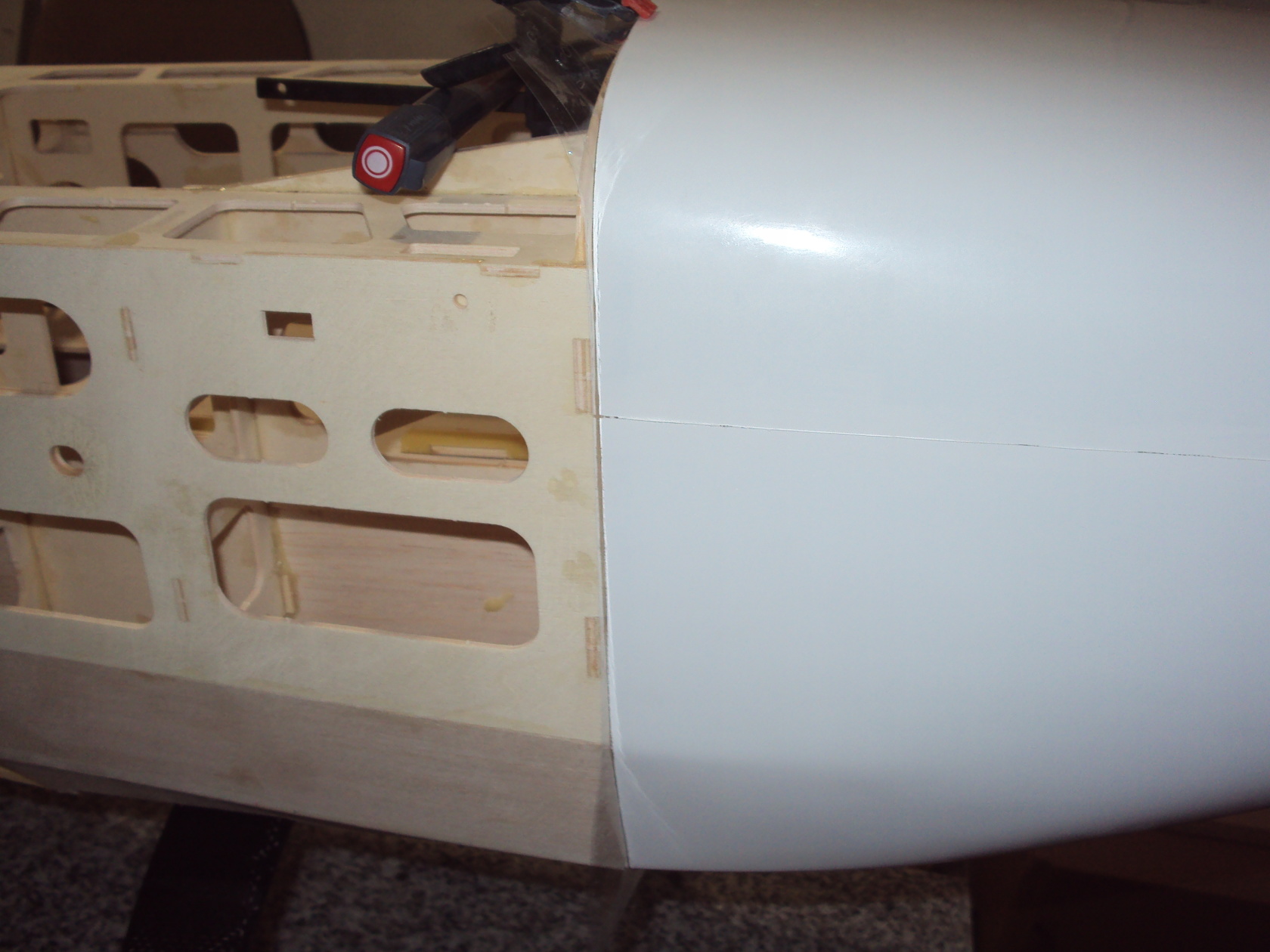

enter1978 Opublikowano 9 Stycznia 2021 Autor Opublikowano 9 Stycznia 2021 Dziś już trochę podłubałem w efekcie doszlifowałem wręgę do maski i maskę do kadłuba. Wszystko znakomicie do siebie pasuje więc zostało już sklejone na żywicę i teraz schnie. I to by chyba było tyle, jeszcze została kabinka do zrobienia ale nie mam jeszcze listew sosnowych a balsowe miałem dziś wyciąc ale już mi się nie chce. Tak to mi wyszło, maska schnie na kadłubie i jeszcze zdjęcie jak przylega do kadłuba , tu się postarałem żyletki by nie wcisnął pomiędzy maskę a kadłub.
enter1978 Opublikowano 10 Stycznia 2021 Autor Opublikowano 10 Stycznia 2021 Model zjechał ze stołu tymczasowo , bo chciałem porobić coś innego niz klejenie, ale to taki jednodniowy wyjazd, jutro albo pojutrze wraca. Maskę wczoraj skleiłem ale nie wyszło to tak jak chciałem prawa strona jak się okazało nie przylegała w efekcie sie nie przykleiła , dopiero dziś jak zdjąłem maskę z kadłuba to to zauważyłem , było szorowanie papierem ściernym nowa żywica i teraz jest ściśnięte ściskami więc jak wyschnie to temat maski będzie załatwiony, zostanie tylko wyciąć wloty powietrza. No i wreszcie wyciąłem listwy balsowe kabinki , są już na swoim miejscu wklejone , jak przyjdą listwy sosnowe pod poszycie kabinki to zabiorę się za zrobienie tej kabiny , raczej pójdzie szybko i sprawnie.
