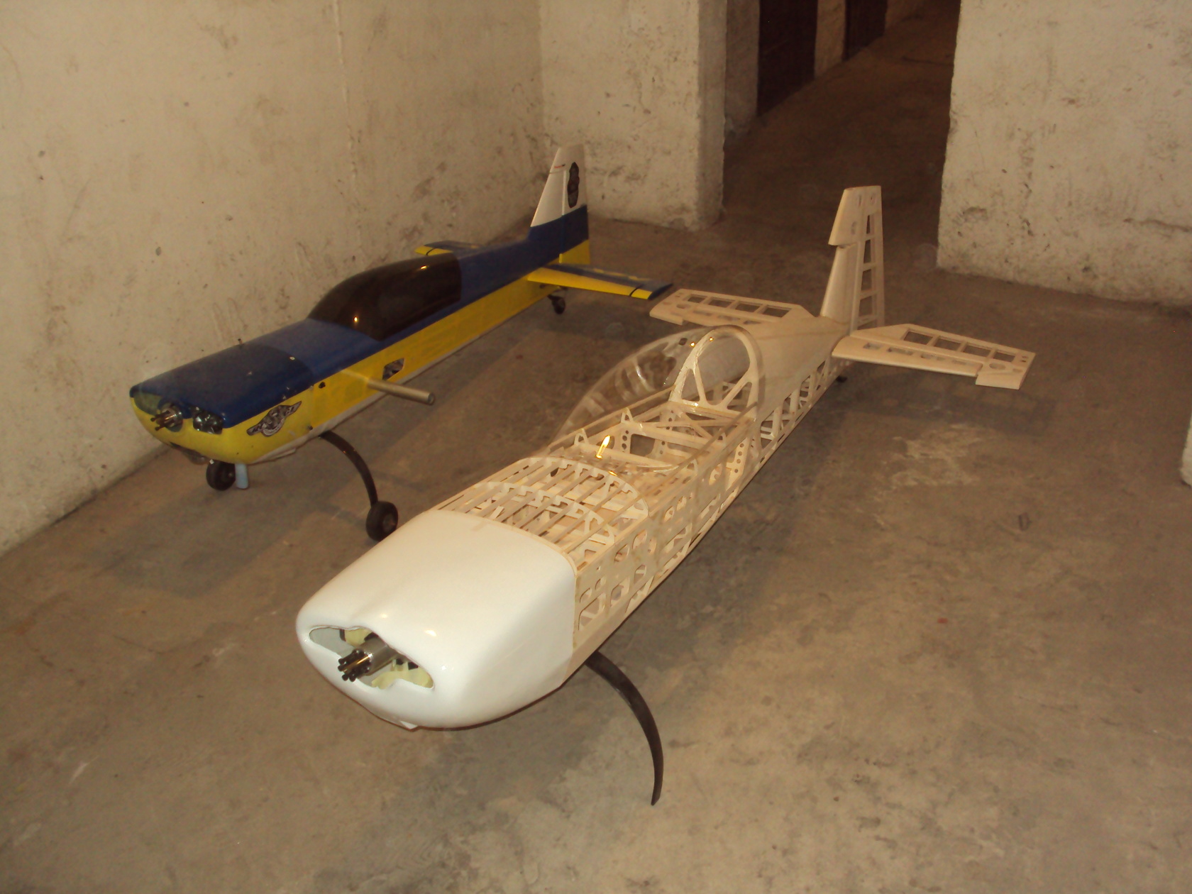

enter1978 Opublikowano 23 Stycznia 2021 Autor Opublikowano 23 Stycznia 2021 Chyba Krzychu tym klejem przykleja kabinki. Spróbuję gdzieś kupić klej którego do tej pory używałem , bo kleję nim co się da . A jak go nie dostanę to przykleję klejem ze zdjęcia Adama. Z zawiasami się uporałem , z pilnikiem wykonanym na miarę takie otwory to nie było żadne wyzwanie . Specjalnie dla jednego z kolegów wstawiam zdjęcia kadłuba modelu MX-2 2,2m i obok niego kadłub Extry 2,7m.
Graffi_25 Opublikowano 23 Stycznia 2021 Opublikowano 23 Stycznia 2021 Wiesiu różnica w wielkości na zdjęciu nie oddaje realnych odczuć ale różnica jest niżej dwie extra 2.7 i Yak 2.2 1

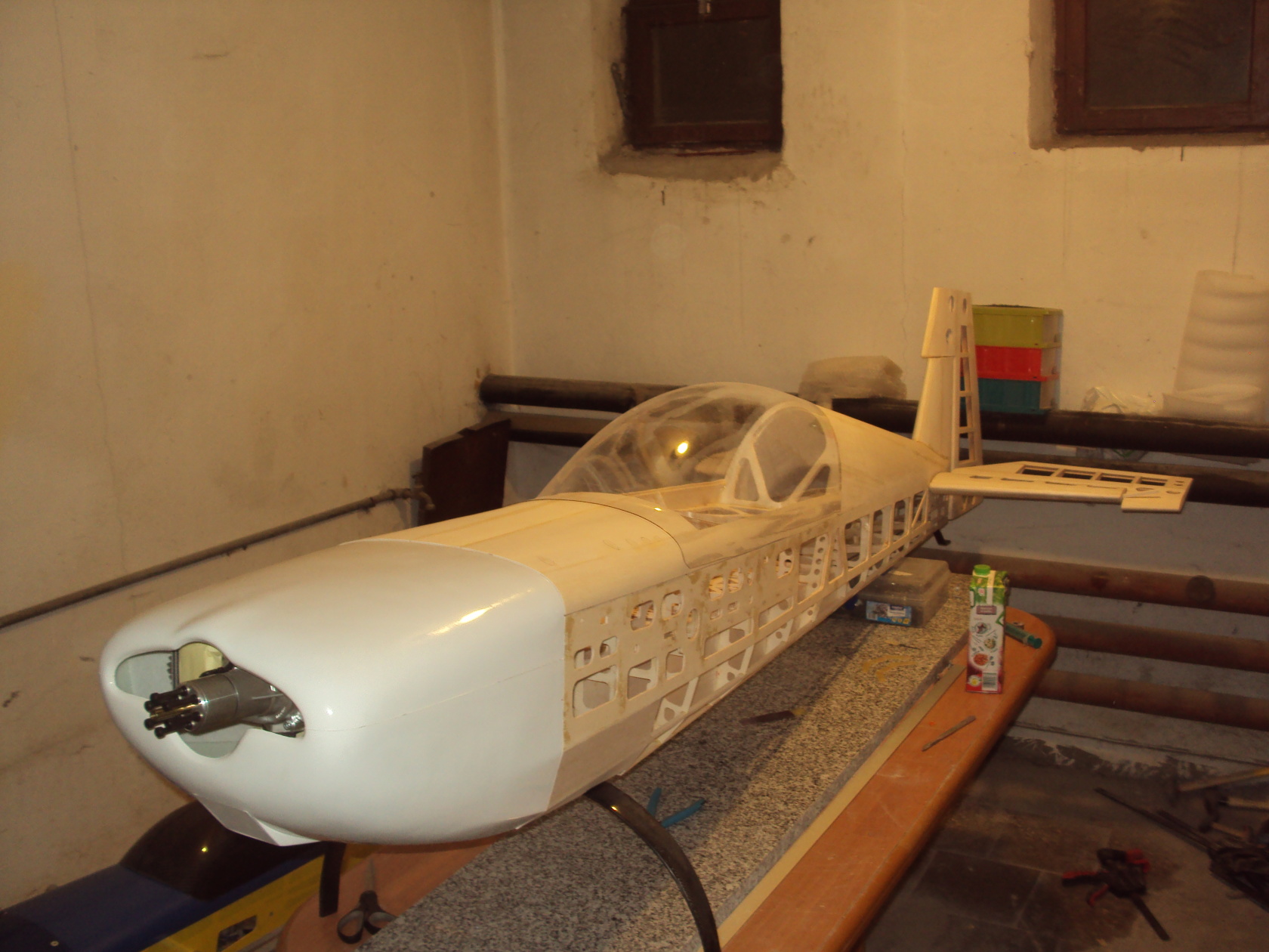

enter1978 Opublikowano 27 Stycznia 2021 Autor Opublikowano 27 Stycznia 2021 Nic nie piszę i nic nie wstawiam bo nie ma czy się pochwalić. Coś tam majstruję przy modelu ale i tak tego nie widać. Miałem się nie zabierać za kabinkę na razie , ale tak się dziś jej czepiłem że jutro pewnie ją skończę. Ogólnie to czekam na tłumik do Mx-a i główny cel to skończyć ostatecznie ten model , ale dostałem z tydzień temu info ze sklepu że za 3 tygodnie będzie tłumik więc mam jeszcze dwa tygodnie na zabawę z extrą. Więc w weekend pewnie będzie sprzątanie modelarni i zacznę oklejanie modelu , miałem tego na razie nie robić bo nie mam kieszeni na rurę w kadłubie. A nie chcę folią i klejem z niej zanieczyścić otworu na rurę , ale co będę robił dwa tygodnie czekając na wydech? Więc zacznę oklejanie modelu a w miejscu rury dotnę folię nie na gorąco przepalając, tylko to miejsce wytnę zwykłym skalpelem to nie zanieczyszczę sklejki , a jak kiedyś kupię rurę to wykonam kieszeń i ją wkleję.
enter1978 Opublikowano 28 Stycznia 2021 Autor Opublikowano 28 Stycznia 2021 Wreszcie udało się coś zrobić jak dzień wcześniej sobie zaplanowałem, czyli skończyłem kabinkę. No i to by chyba było tyle, teraz wszystko trzeba oszlifować , posprzątać pomieszczenie i można oklejać. Ale nie wszystko poszło po myśli , i to jest przestroga dla innych budowniczych amatorów którzy ciągle się uczą. Gdy kabinka miała już przyklejone poszycie wydało mi się że balsa w jednym miejscu jest minimalnie zapadnięta , możliwe że mi się tylko wydawało ale strzelił mi do głowy pomysł aby psiknąć balsę płynem do okien i jak będzie zwilżona to się ułoży. Niestety nie wiedziałem że balsa popęka podczas schnięcia. Ale pruł poszycia już nie będę , pojawiło się pięć pęknięć w poprzek słojów , dwa spore i trzy malutkie , wypełniłem je cyjakiem a od spodu dam nakładkę bo pęknięcia pojawiły się pomiędzy listwami i pomiędzy wręgami więc łatwo będzie wzmocnienie przykleić od spodu, kesony skrzydeł tak się łączy to czemu by pęknięcie na poszyciu kabinki nie mogło być tak naprawione. Ale jaki byłem zdziwiony jak poszedłem do piwnicy 1,5 godz później i zobaczyłem co się stało po psiknięciu płynem na balsę.

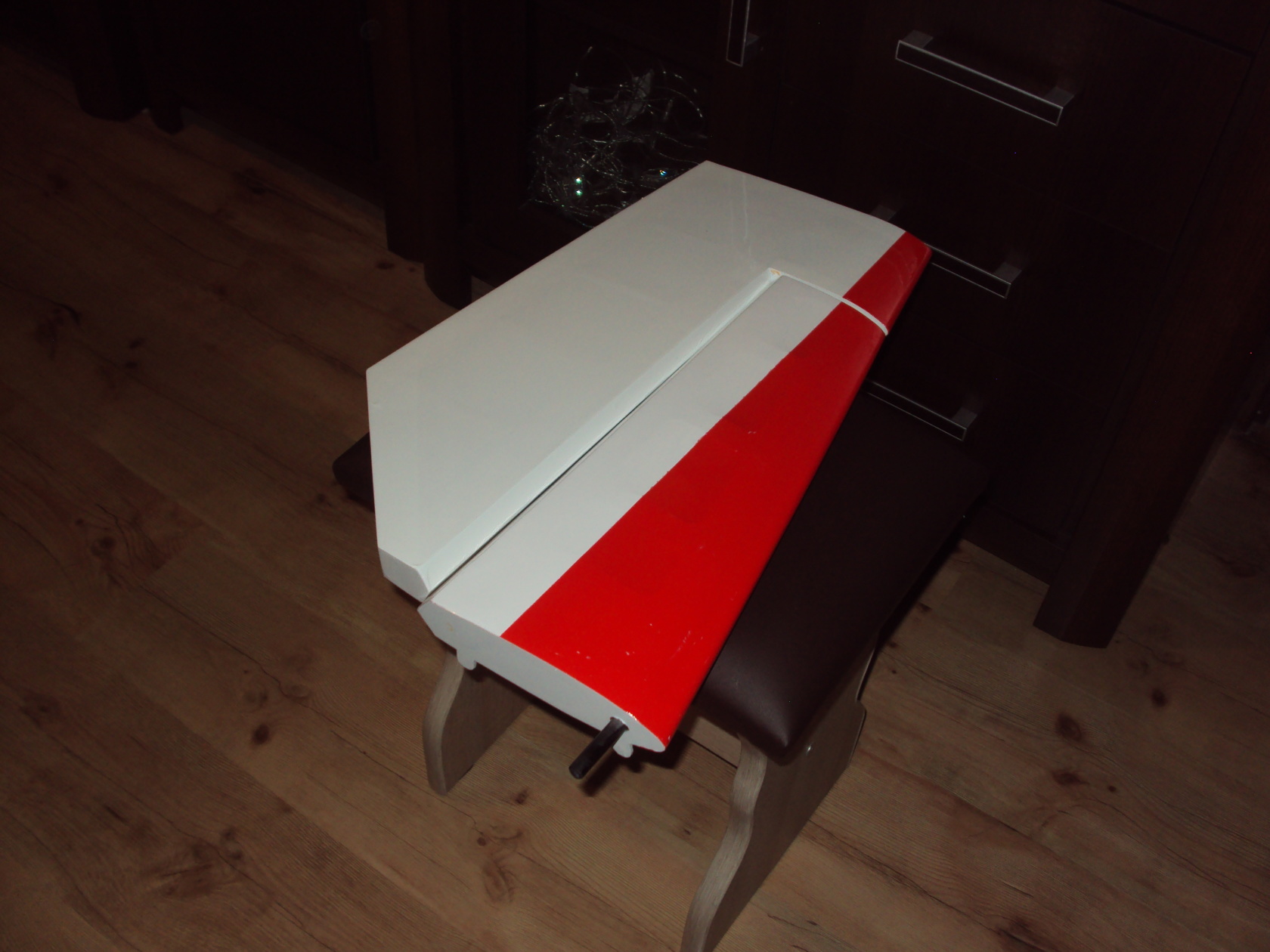

enter1978 Opublikowano 31 Stycznia 2021 Autor Opublikowano 31 Stycznia 2021 No więc co zaplanowałem zrobić w 20 miesięcy zbudowałem w dwa miesiące , kadłub wraz z sterami i statecznikami już jest całkowicie zbudowany ze wszystkimi gwintami i innymi duperelami , zostały skrzydła do zrobienia ale z tym mi się nie spieszy. Ja natomiast rozpocząłem oklejanie , jakoś to idzie ale mnóstwo czasu mi to zabiera. Jeden statecznik i ster oklejony , jeszcze pasek ozdobny na stateczniku , pewnie jakiś napis na sterze wysokości , ale ogólnie jeden ster i statecznik gotowy. Najbardziej upierdliwe jest oklejanie zakamarków , ale daję radę 2
