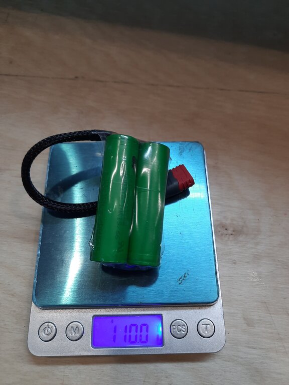

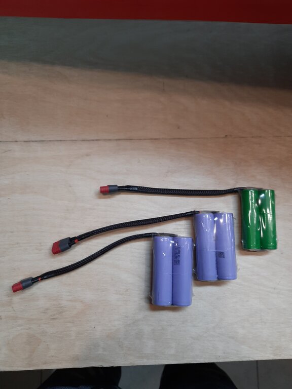

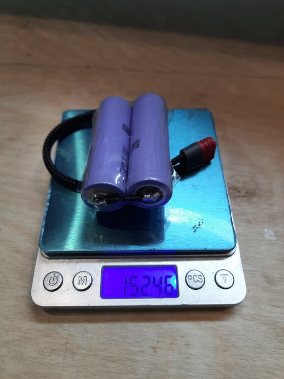

Ja natomiast przygotowałem sobie akumulatory, trochę w oderwaniu od więkści jestem fanem Li-ion'ów. Jest kilka powodów, Jeti i Powerbox sprzedają baterie do zasilania serw oparte o Li-ion, akumulatory te nie puchną, są odporne mechanicznie  i nie specjalnie przeszkadza im trzymanie ich naładowanych. Mam Li-ionki w mx2 i extrze 2.3, u mnie się sprawdzają, choć to dopiero jeden sezon.
Do zasilania extry 2,7 na zapłon użyłem  typu 18650, SONY US18650VTC5A 2600mAh 35A, natomiast do serw 2 pakietów typu 2170 Samsung INR21700-40T 4000mAh Li-Ion 35A.
20220420_173408.thumb.jpg.89e330400a4ac9002f55e615aa359bf3.jpg20220420_173502.thumb.jpg.5d2a77efc368a41ebfaed295cb230937.jpg20220420_173545.thumb.jpg.3d633be20163fa32e96666ce08ccb5b3.jpg

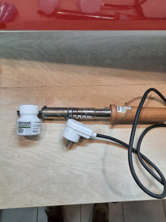

Jeśli ktoś miałby ochotę zlutować sobie taki pakiet to potrzebny jest specjalny kwas AG (kilka pln na allegro) i lutownica 100W
Styki akumulatorków trzeba najpierw zabielić, smaruję je kropelką kwasu  następnie przykładam grot z cyną na około sekundę na plusa i około 2 sekund do minusa. Później przykładam zabielony przewód i dociskam grotem z podobnymi czasami. Resztki topnika zmywam benzyną ekstrakcyjną. Tak to wychodzi:
Jestem ciekaw Waszych komentarzy odnośnie stosowania Li-ion i mojej metody ich lutowania.
Też latam na li-ion . W 2,3 m wszystko na li-ion w 2,7 tylko zapłon , serwa na li-pol , montowane na rzepach tylko do lotu . Co do lutowania to przewody przeciągam jeszcze  wzdłuż pakietu i wychodzą z drugiej strony . przewody "lubią pękać" od drgań w miejscu gdzie kończy się przewód i zaczyna lut. A i daję przekładkę miedzy celami żeby od drgań nie poprzecierała się izolacja , albo sklejam klejem na ciepło .
Czy podczas ładowania razem tych dwóch ogniw Li-Io nie trzeba przypadkiem ich balansować poprzez złącze balansera?   (chyba, że ogniwa mają PCM)
Zawsze lepiej balansować niż nie balansować :)  mam takie akumulatory , nie mają balansera ani PCM . Skoro firma EMCOTEC uważa  że balanser nie jest konieczny to może nie jest , nie wiem nie jestem ekspertem
Jak się pojawiły Li-pole to nikt nie słyszał o balansowaniu i nie było takich ładowarek. Nikt też nie słyszał o przechowywaniu w napięciu "storage". Sam przez kilka lat używałem takich akumulatorów kupowanych jeszcze w Japonii, zawsze były w pełni naładowane i wytrzymały dłużej niż większość współczesnych regularnie balansowanych. Teraz mam jednego Li-Iona w nadajniku i jednego Li-pola w których urwało się po jednym przewodzie od balansera w takim miejscu, że nie da się przylutować bez ściągania koszulki termokurczliwej. Ładuje więc bez balansowania i jest wszystko OK. Sporadycznie tylko mierzę miernikiem napięcia na poszczególnych celach i nie zauważyłem jakichś większych różnic.
Moim zdaniem raczej nie ma się czym specjalnie przejmować. Tym niemniej robiąc samemu taki pakiet warto dolutować złącze balansera, bo to ani żaden koszt ani wysiłek a jak Darek napisał zawsze lepiej balansować jak nie.
Przy ładowaniu Li-Ionów czy Li-Poli nie chodzi o ewentualne uszkodzenie ogniw a o bezpieczeństwo zdrowia i mienia... Były przypadki, że podczas ładowania Li-Poli w garażu  niewiele zostało z zaparkowanego tam samochodu... Niestety zdarzają się przypadki eksplozji czy pożaru tego rodzaju ogniw...
To też był dla mnie argument wyboru  słyszałem także o pożarach lipoli, często mi też one puchły. Li-iony są montowane do laptopów, elektronarzędzi, pojazdów elektrycznych i jakoś nie słychać o pożarach przez nie wywołanych. Jakoś subiektywnie czuje się z nimi bezpieczniej.
Sporo także szukałem odnośnie balansowania  ale jak zobaczyłem że Jeti nie robi wyjść do balansera to zrezygnowałem z tej opcji i tylko kontrolnie co jakiś czas sprawdzam napięcia miernikiem.

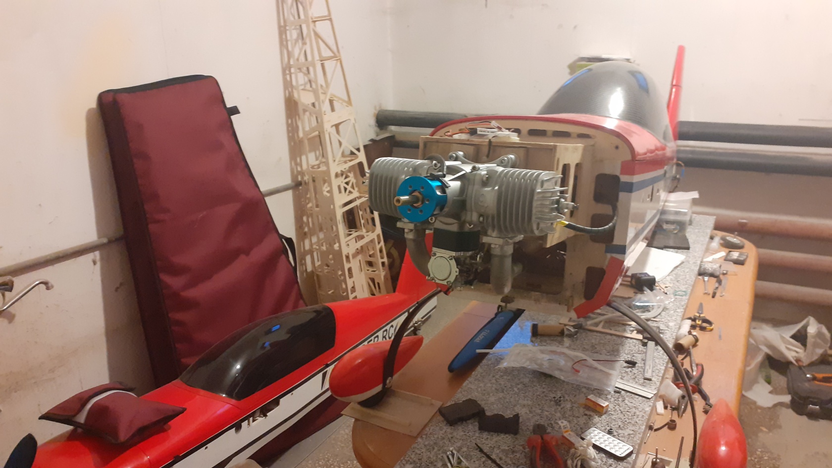

Ja walczę z przekładką silnika , i nie za dobrze mi idzie bo brak wolnego czasu mnie prześladuje.
Ale najgorsze za mną , teraz trzeba to wszystko poskładać do kupy i mam w planie w niedzielę wywieźć model i go uruchomić niech wypali z dwa zbiorniki na ziemi pod kontrolowaną temperaturą.
W ostatniej chwili mi się odmieniło i nie wykorzystałem tłumików puszek z kompletu od silnika, siedzą w pudełku nietknięte :), ale zawziąłem się i chciałem przerobić mocowania z DLE 120 na GP-123.
I przerobiłem , a po modyfikacji pasują i do DLE i do GP.
Na spawałem dłuższe boki podstawy aby zajęły całe okno wylotowe z GP i to z zapasem , ale z tym zapasem oczywiście przesadziłem , do tego lekka korekta otworów na śruby i już pasują kolana do nowego silnika.
Tyle że naspawywane brzegi nie sa za ładne , ale że naddatku jest dużo za dużo to trochę te brzegi jeszcze zeszlifuję , przy okazji po oszlifowaniu będą lepiej wyglądać.
Na pierwszym zdjęciu nie za ładne brzegi ale to się jeszcze zeszlifuje, na drugim zdjęciu płaszczyzna przylegająca do cylindra , teraz ma taką powierzchnię że pasuje i do DLE-120 i do GP-123, a na trzecim zdjęciu kolana przykręcone do silnika.
Jak na moje oko to od biedy modyfikacja ujdzie.
20 minut temu, extra67 napisał:
.Mam  nadzieje ze  montujac silnik przykladales maske..
Tak i zamocowanie silnika aby był w identycznej pozycji jak był DLE  tez mi trochę czasu zabrało , i tak pierniczę się z tym już kilka dni  a model jak stał rozkraczony tak dalej stoi.
Ale teraz już pojadę z koksem , oszlifowanie za dużego naddatku to kilka minut, pilnikiem tego piłował nie będę:).
I montuje te wydechy , montuję zapłon , trzeba jeszcze zamontować dźwignię gazu i ustawic wychylenia serwa gazu, montuję zbiornik i chyba tyle, można gada uruchamiać.
Maski do rozruchu nie będę zakładał , maskę zamontuję po wypaleniu z 2 litrów paliwa , po kilkukrotnym rozgrzaniu i ostygnięciu silnika i dokręceniu wydechów.
Nawet sie nie spodziewałem ile czasu mi zajmie taka zmiana silnika, wcześniej coś działałem kilka wieczorów i jeszcze dziś mi zeszło od obiadu do wieczora, ale dałem radę i model jest gotowy do uruchomienia.
Temat ssania w tym silniku mi sie nie podoba i plastikowa zapadka zostanie odcięta a ssanie będę sobie włączał i wyłączał ręcznie, ten mechanizm jest wspaniały ale w teorii, a teoria z praktyką ma nie wiele wspólnego, różnice dobrze obrazuje ten dowcip.
