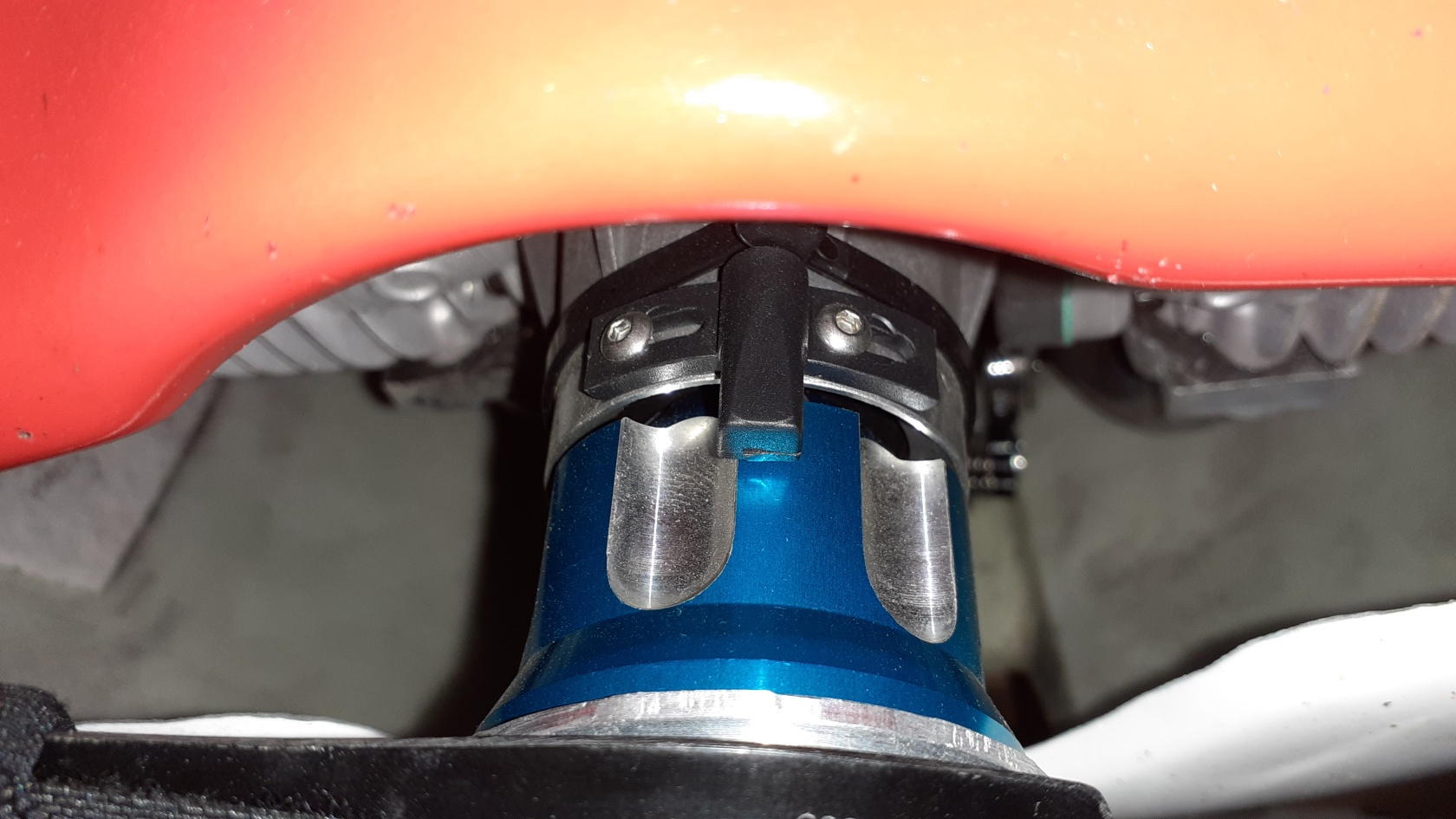

Ale mam w związku z tym prośbę do posiadaczy silnika GP-123.
Już mówię o co chodzi.
Silnik pracuje wspaniale , bardzo łatwo zapala, ma bardzo stabilne wolne obroty , i ma mocy od groma, ale.....
Do tej pory miałem problem z zawisem na śmigle bo akurat wtedy gdy juz wisi i potrzebna jest stabilna reakcja na gaz to on wtedy wyrywa , wystarczy trącić drążkiem o włos, i to jest męczące.
Ustawiałem krzywą gazu , ale źle to robiłem , Marcin dopomógł i podpowiedział jak to ma być wykonane.
Teraz model nie najgorzej wisi na śmigle , ale reszta zakresu mocy po za zawisem jakaś dziwna się zrobiła, niby jest nieźle ale pierwsze 40% wychylenia drążka nie za wiele zmienia i ogólnie gaz chodzi dziwnie.
Ale co zauważyłem ostatnio to to że zarobiłem śmigłem po łapach przy odpalaniu , silnik odbił w druga stronę i pierwszy raz mu się to zdarzyło , być może to przypadek a może nie.
Otóż jak mi Jacek wysłał nowy silnik ja go wyjąłem z pudełka i nic kompletnie w nim nie korygowałem , kompletnie zero , nawet nie dotknąłem żadnej śrubki.
Ale czujnik położenia wału mam w pozycji do końca przyspieszony czyli stojąc do piasty przodem czujnik jest przesunięty do końca zgodnie z kierunkiem  wskazówek zegara.
I tak było od początku, ale na czujniku są odciśnięte śrubki mocujące w innym miejscu , tak pomiędzy opóźniony do końca a neutrum.
Wychodzi na to że kiedyś czujnik był w innej pozycji ale nie wiem czy to może fabryka przykręciła po czym w fabryce dokonali korekty i zostały odbite śrubki na czujniku , i może tak ma być jak jest , a może tak ma nie być.
W każdym razie pomocne by było zdjęcie jak u was wygląda pozycja czujnika na silniku.
Jeśli mam dobrze ustawiony czujnik i wszyscy tak mają to OK, ale jak by się okazało że macie późniejsze zapłony niż ja to wtedy i ja bym swój opóźnił , przy okazji pewnie by się zmieniła charakterystyka pracy silnika i może by nie była potrzebna krzywa gazu.

Zrobiłem zdjęcie położenia swojego czujnika w silniku GP-123.

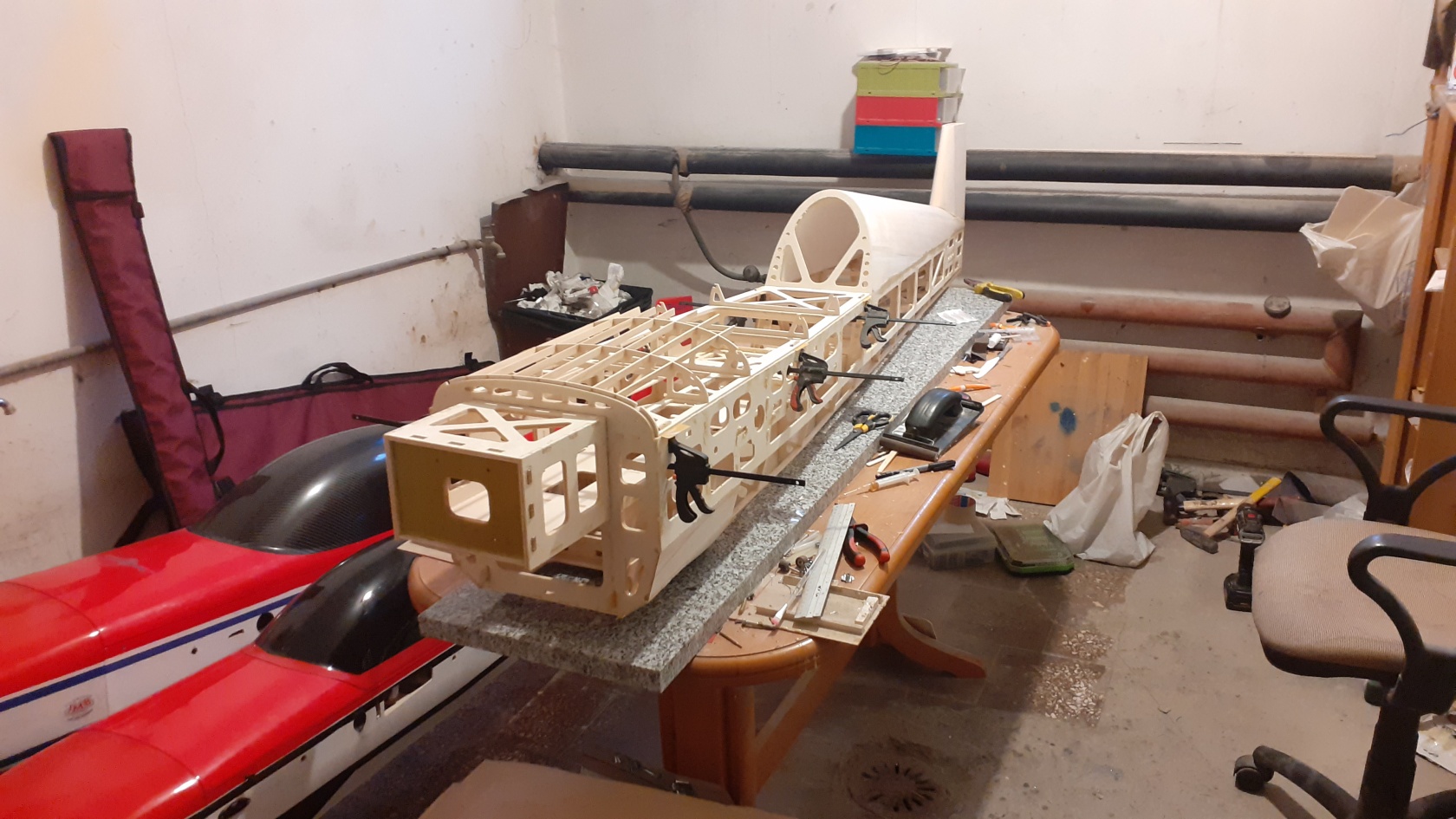

No i coś tam podłubałem przy modelu , bo relacji nie ma ale model powstaje, i to juz sporo mam , obecnie kończę sklejać kabinkę , i przed zimą mozliwe że zrobię stateczniki i stery, i kurcze będzie cały model bez skrzydeł.

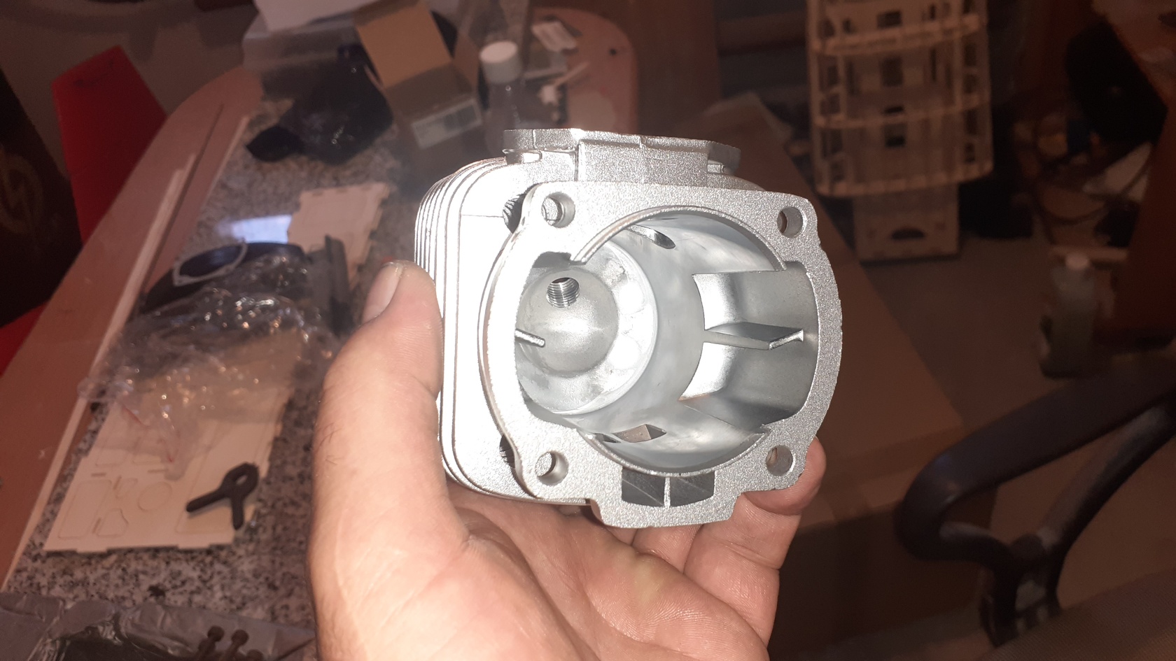

Po perypetiach Wojtka z silnikiem DLE -120 pomyślałem że kurcze taki silnik kosztuje obecnie prawie 4 tyś zł , a u mnie taki leży i to może nawet oryginał bo z wałem tam nie było problemów, chodził jak trzeba nie licząc tego że ciągnął lewiznę niedokręconą świecą aż w końcu szlak trafił gwint w głowicy.
Miałem naprawiać ten gwint a ostatecznie zmieniłem zdanie i kupiłem nowiutki cylinder z promocji w niemieckim sklepie.
Tak że silnik DLE-120 niedługo będzie zdrowy jak dzwon , jak cylinder przyjdzie to silnik odpalę trochę popracuje i niech leży i czeka, model powstaje, silnik mam, można się domyśleć co z takiego połączenia może wyjść.
Ale to odległa przyszłość bo model powstaje szczególnie wolno a data ukończenia jest nieznana i nawet nieistotna.
Natomiast istotna jest budowa modelu Mx-a , chcę go mieć, będzie budowany , będzie relacja , tylko jesienią, teraz jest pora na latanie a nie na sklejanie.
Położenie czujnika

Nikt się nie odezwał w sprawie położenia czujnika to byłem dzis polatać więc przy okazji sam to sprawdziłem.
Aby miec punkt odniesienia  obejrzałem kilka unboxingów nowego silnika, kilka pierwszych uruchomień i w każdym nowym silniku czujnik jest na środku( śrubka mocująca jest na środku otworu regulacyjnego) , czyli tak jak mam odbite śrubki na czujniku.
Ale u mnie śrubki są odbite czyli kiedyś były na środku ale ktos to przestawił na prawie maksymalnie przyspieszony.
Przed wyjazdem skorygowałem czujnik na  neutrum i pojechałem.
I moje odczucia sa takie:
Rozruch silnika , wolne obroty zrobiły sie za wolne , 3 pyknięcia trymerem i jest OK.
Silnik bardzo wyraźnie łagodniej pracuje , praca jest gładsza i ma mniejsze drgania , na początku było wow , ale tylko na ziemi.
Po starcie czar prysł , w zakresie do połowy mocy jakiś taki gumowy sie zrobił , dynamika znikła , ogólnie silnik zdziadział.
Później się okazało że efekt niepotrzebnego zastrzyku mocy w zawisie nie znikł i jak było szarpnięcie modelu tak jest nadal , ale pozbyłem się dynamiki w dolnych partiach obrotów.
Później się okazało że silnik przestał fantastycznie zapalać i trzeba machnąć i cztery i pięć razy.
A później to poszedłem po klucz do auta i zmieniłem położenie czujnika na takie jakie było do tej pory , czyli do max wychylenia w prawo brakuje z pół milimetra, jest prawie do końca przyspieszony.
I od razu wróciła dynamika , i zapala od strzału.
W sumie to po ustawieniu krzywej gazu nie specjalnie już przeszkadza zbyt gwałtowna reakcja na gaz w pewnym zakresie obrotów , w 85% problem jest załatwiony za pomocą krzywej gazu, a drobną niedoskonałość może kiedyś załatwię innym śmigłem.
W ustawieniach juz nic nie grzebię bo jak widać  jest naprawdę dobrze a można zmienić jedynie gorzej , szarpnięcia całkowicie się nie pozbyłem ale przynajmniej pracuje stabilnie jak zaczarowany , zapala od strzała , i idzie jak dziki w każdym zakresie obrotów.

No i  mam nowiutki cylinder i pierścień do silnika DLE-120 , tak że silnik będzie naprawiony, uruchomiony , po czym zapakowany i będzie czekał że może będzie kiedyś potrzebny.

A dziś dla relaksu poskładałem silnik DLE-120, nie mam tylko świecy i fajki na świecę, fajkę mi obiecał kolega z powypadkowego zapłonu , a świecę na dniach kupię i odpalę ten silnik.
Ciśnienie w nowym cylindrze jest sporo niższe niż w tym który pracował zeszły sezon, ale myślę że jak odpali to nim wypali zbiornik paliwa to się nowy pierścień w nowym cylindrze  ułoży i ciśnienie się wyrówna.
