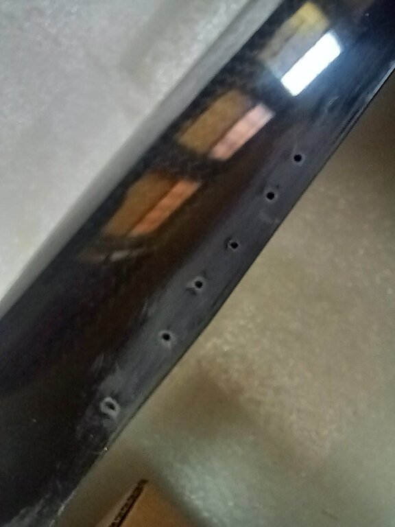

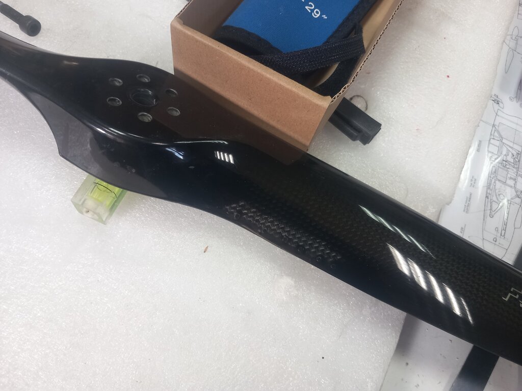

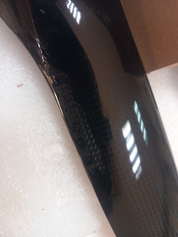

Cybuch Opublikowano 29 Maja 2023 Opublikowano 29 Maja 2023 Nie wiem w czym rzecz , ale powodzenia Rafał. Wiesław oto to co poczyniłem ze śmigłem od Ciebie. Może jeszcze lekki natrysk czarnym i nie będzie śladu po naprawie . Spływ kołkowany prętem węglowym.
enter1978 Opublikowano 29 Maja 2023 Autor Opublikowano 29 Maja 2023 6 minut temu, Cybuch napisał: Nie wiem w czym rzecz , ale powodzenia Rafał. Tak w skrócie to Rafał intensywnie zajmował się modelarstwem , latał poważnym sprzętem , promował loty na lotnisku w Kętach. Gdy on się bawił na całego ja byłem na etapie próbowania stworzenia jakiegoś latadła z podkładów pod panele a mój kunszt pilotażu nie pozwalał na lot nawet deproniakiem. Po czym trzy lata temu Rafał postanowił zawiesić hobby na poczet innego hobby. Ja wiedziałem że Rafał wróci do zabawy modelami tylko nie wiedziałem kiedy, po prostu był na tyle zaawansowanym pilotem i latał takimi modelami że myślę że takiemu komuś ciężko by się było wycofać, ale też nigdy nie twierdził że się wycofuje, mówił że zawiesza , to dobrze bo to fajny sport jest. 1

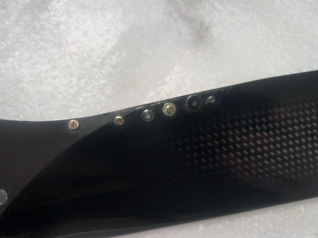

koniorc Opublikowano 29 Maja 2023 Opublikowano 29 Maja 2023 Irku, widać, że przemyślałeś naprawę ale wygląda to trochę ryzykownie. Taka śrubka jak by odpadła może zrobić krzywdę. Może jednak odpuść i kup nowe śmigło, zdrowie mamy jedno. 1
Cybuch Opublikowano 29 Maja 2023 Opublikowano 29 Maja 2023 Konrad , docelowo tych śrubek nie ma , dobrze się przypatrz fotkom i opisowi. Myślę , że będzie dobrze. Dzięki za troskę.
enter1978 Opublikowano 29 Maja 2023 Autor Opublikowano 29 Maja 2023 Ja nie mam doświadczenia z laminatami a to które mam to finał był zawsze kiepski. Jak mi pękła maska to nie ma problemu przykleiłem łatkę z tkaniny na pęknięciu i po kłopocie, ale pierwsze wersje tylnego podwozia od Andrzeja do extry 2,4m nie były za dobre , wystarczyło jedno twardsze lądowanie i laminat się rozwarstwiał , z dwa razy wcisnąłem żywice w szparę i ścisnąłem ale po naprawie podwozie nie nadawało się do użytku , nie trzeba było twardo lądować , można było wylądować delikatnie a goleń i tak się rozwarstwiała w miejscu klejenia , w końcu Andrzej coś zmienił i problem znikł sprzedał mi goleń na próbę jakoś inaczej robioną i daje radę czy wyląduje twardo czy nie twardo to nic się z podwoziem nie dzieje złego. Dlatego nie chciałem się za to śmigło zabierać bo jedynie jak już to pogorszył bym jego sytuację. Z drugiej strony patrząc , drewniane śmigło strzeliło na ziemi i jeszcze uszkodziło model, to wydaje mi się że to śmigło węglowe mimo że po naprawie to takiego numeru nie odwali. 1
koniorc Opublikowano 29 Maja 2023 Opublikowano 29 Maja 2023 2 godziny temu, Cybuch napisał: Konrad , docelowo tych śrubek nie ma , dobrze się przypatrz fotkom i opisowi. Myślę , że będzie dobrze. Dzięki za troskę. Ok, mimo wszystko pokrycia śmigła są cienkie i powierzchnia doklejenia do tych kołków jest niewielka, jest ryzyko. Pamietaj o okularach ochronnych przy próbie i daj znać jak poszło. Powodzenia. 1
