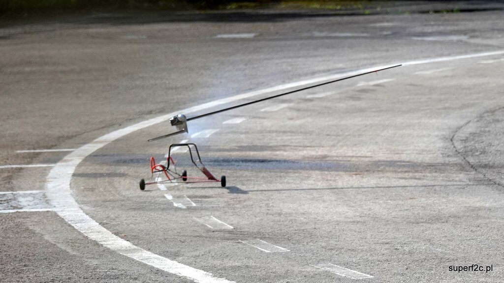

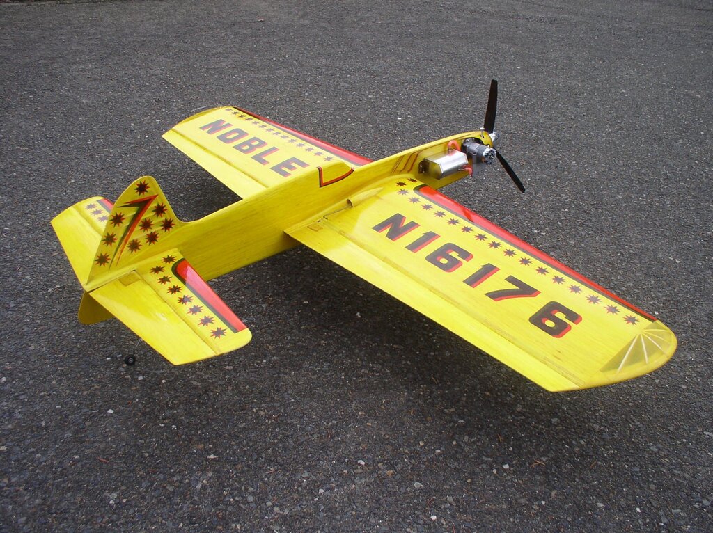

f2cmariusz Opublikowano 19 Lutego 2021 Udostępnij Opublikowano 19 Lutego 2021 W dniu 17.02.2021 o 23:40, kszczech napisał: W tytule jest f2b więc to raczej nie kombat. Chyba że się mylę. We wszystkich planach f2b jakie widziałem skrzydło prawe jest krótsze. Szukałem opisu dlaczego i nie znalazłem. Wszędzie są takie wymijające odpowiedzi jak tutaj. Więc spróbowałem to przeanalizować i wyszło, że prawe leci o 1.5 m/s szybciej. Ale to tyko moje domysły. Może jest inny powód. Hej P. S. W modelach f2a prawego skrzydła przeważnie nie ma. Tak dla przypomnienia: Współczesny model kategorii F2A podczas startu. A dokładnie pokazany w chwili opuszczenia wózka startowego. Który się wyczepia automatycznie w chwili pojawienia się stosownej prędkości. A wtedy pojawia się stosowna siła nośna podnosząca model z wózkiem odbezpieczające zamknięcie blokujące model w odpowiedniej pozycji startowej w wózku startowym. Na ten temat zdecydowanie lepiej i więcej Paweł może opowie. A po prawej stronie (modelu) w tym modelu widać silnik a dalej prawe usterzenie poziome ze sterem wysokości.(nie widocznym na tej fotografii). 22 godziny temu, PiotrSzmagier napisał: Rewelacyjna robota ! nawiązując do "Rewelacyjnej roboty !". Znalezione niedawno w necie praca wzbudzająca mój podziw. Jakość wykończenia godna naśladowania !!! 1 Odnośnik do komentarza Udostępnij na innych stronach Więcej opcji udostępniania...

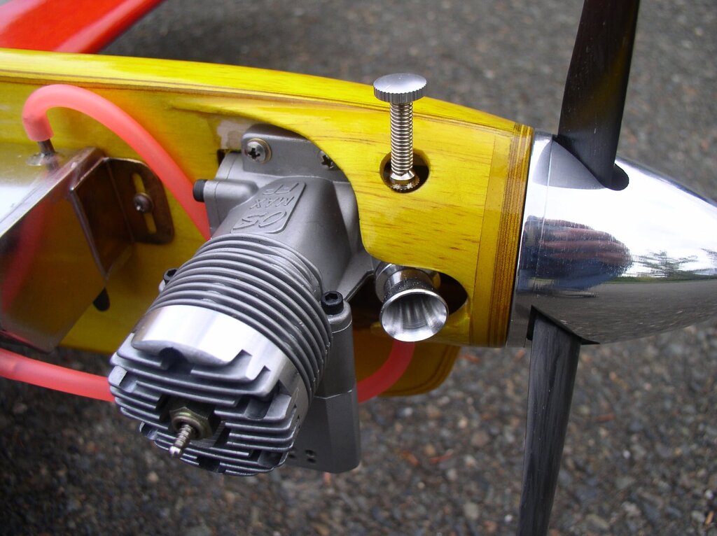

samolocik Opublikowano 19 Lutego 2021 Udostępnij Opublikowano 19 Lutego 2021 Piękna robota, co to za tłumik taki krótki? Odnośnik do komentarza Udostępnij na innych stronach Więcej opcji udostępniania...
d9Jacek Opublikowano 19 Lutego 2021 Udostępnij Opublikowano 19 Lutego 2021 36 minut temu, samolocik napisał: co to za tłumik taki krótki Amerykanie takie robią, to jest tzw tongue muffler a tu dokładny opis i zasada działania :https://www.rcuniverse.com/forum/glow-engines-114/11617743-c-l-tongue-muffler-rc-engines.html w książce B. Krauzego o silnikach jest rozrysowany a tu można kupić https://brodak.com/engines/mufflers-1/tongue-mufflers.html 2 Odnośnik do komentarza Udostępnij na innych stronach Więcej opcji udostępniania...

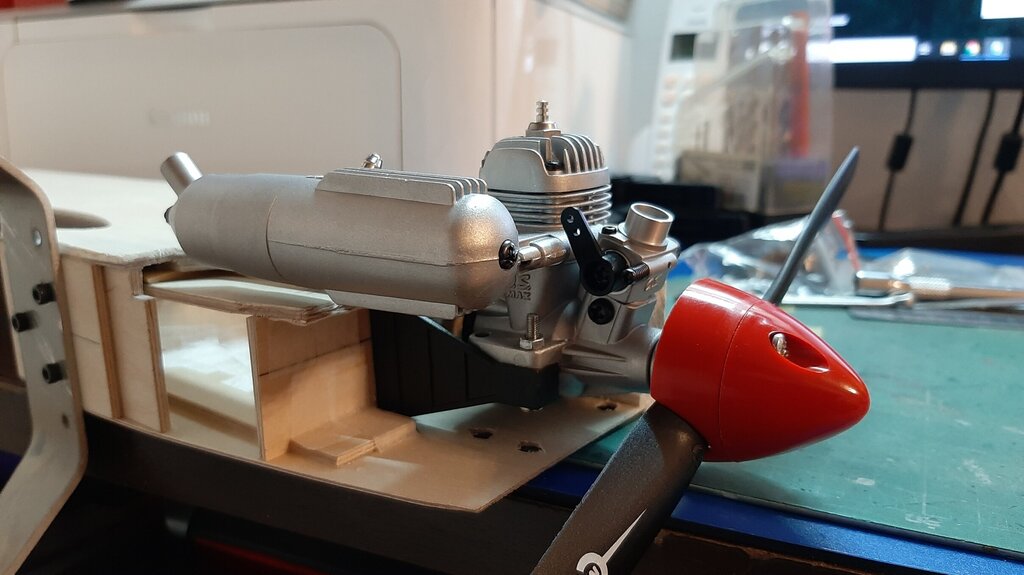

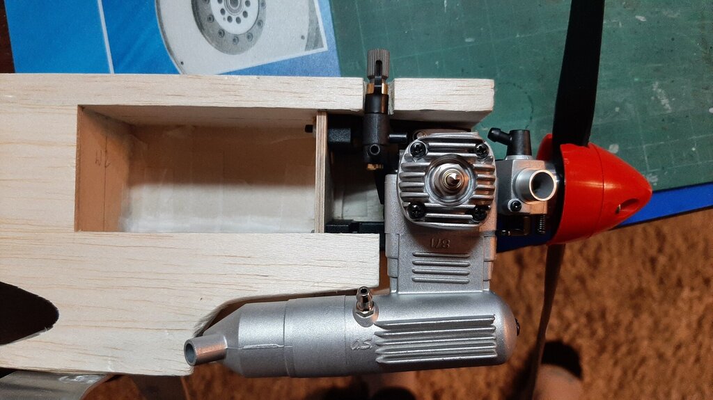

PiotrSzmagier Opublikowano 20 Lutego 2021 Autor Udostępnij Opublikowano 20 Lutego 2021 Silnik wkomponowany w kadłub, nie obyło się bez modyfikacji :-] Jak myślicie, dźwignia klap może być ? Odnośnik do komentarza Udostępnij na innych stronach Więcej opcji udostępniania...

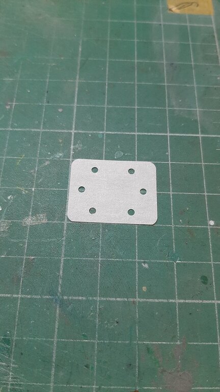

PiotrSzmagier Opublikowano 23 Lutego 2021 Autor Udostępnij Opublikowano 23 Lutego 2021 Witam i o zawiasy pytam, czy takie się nadadzą ? Odnośnik do komentarza Udostępnij na innych stronach Więcej opcji udostępniania...
sylkub Opublikowano 24 Lutego 2021 Udostępnij Opublikowano 24 Lutego 2021 Cześć , zawiasy prezentowane na fotce będą za sztywne .Sugeruję użyć zawiasy ze sztyftem . W modelach F2B jest taka zasada że stery i klapy po ich wklejeniu powinny działać bez zbędnych oporów (opadać pod własnym ciężarem) wtedy sterowanie jest bardziej płynne. 1 Odnośnik do komentarza Udostępnij na innych stronach Więcej opcji udostępniania...
PiotrSzmagier Opublikowano 24 Lutego 2021 Autor Udostępnij Opublikowano 24 Lutego 2021 Czy takie będą odpowiednie ? https://modelemax.pl/pl/zawiasy-inne/11784-mp2504w-zawias-steru-sredni-2233-mm-6-sztuk Odnośnik do komentarza Udostępnij na innych stronach Więcej opcji udostępniania...
f2cmariusz Opublikowano 24 Lutego 2021 Udostępnij Opublikowano 24 Lutego 2021 Godzinę temu, sylkub napisał: Cześć , zawiasy prezentowane na fotce będą za sztywne .Sugeruję użyć zawiasy ze sztyftem . W modelach F2B jest taka zasada że stery i klapy po ich wklejeniu powinny działać bez zbędnych oporów (opadać pod własnym ciężarem) wtedy sterowanie jest bardziej płynne. W każdej kategorii modeli latających na uwięzi sterowanie nie może być sprężyste bo w chwili startu gdy siła odśrodkowa słabo napina linki niezbędne jest już sterowanie. A zamiast tego, zanim pokona się sprężystość zawiasów start jest niekontrolowany. Miałem taki jeden model zawodniczy gdzie dopiero po modyfikacji tego problemu model przestał wpadać do kręgu. Stosowną dokumentację zaistniałego problemu postaram się także opublikować. 1 Odnośnik do komentarza Udostępnij na innych stronach Więcej opcji udostępniania...

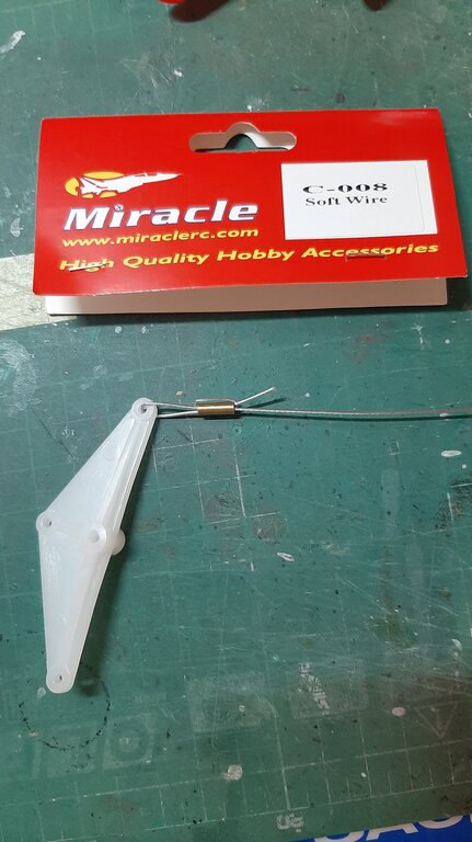

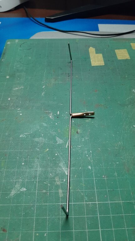

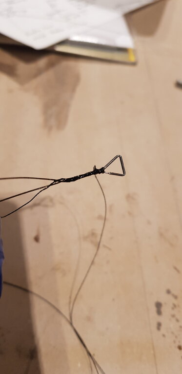

PiotrSzmagier Opublikowano 25 Lutego 2021 Autor Udostępnij Opublikowano 25 Lutego 2021 Kolejne pytanie, czy tego typu linka i zarobienie jej na orczyku będzie dobre ? Tulejkę zagniote i zalutuję. Odnośnik do komentarza Udostępnij na innych stronach Więcej opcji udostępniania...
sylkub Opublikowano 25 Lutego 2021 Udostępnij Opublikowano 25 Lutego 2021 Ja to robię tak jak na załączonej fotce. Linka przeciągnięta przez igłę lekarską .Zawinięta i zaklejona klejem cjanoakrylowym .Owinięta włóknem węglowym używanym w wędkarstwie .Krótszy koniec linki jest zaginany dwukrotnie i każdorazowo owijany włóknem węglowym i zalewany klejem. Na zdjęciu z orczykiem pozostało jeszcze przewiercić otwory ,wykonać ośki i zamocować do orczyka. Wykonać popychacz , mocowanie w skrzydle ze sklejki 1,5 mmm i zmontować w całość. Odnośnik do komentarza Udostępnij na innych stronach Więcej opcji udostępniania...

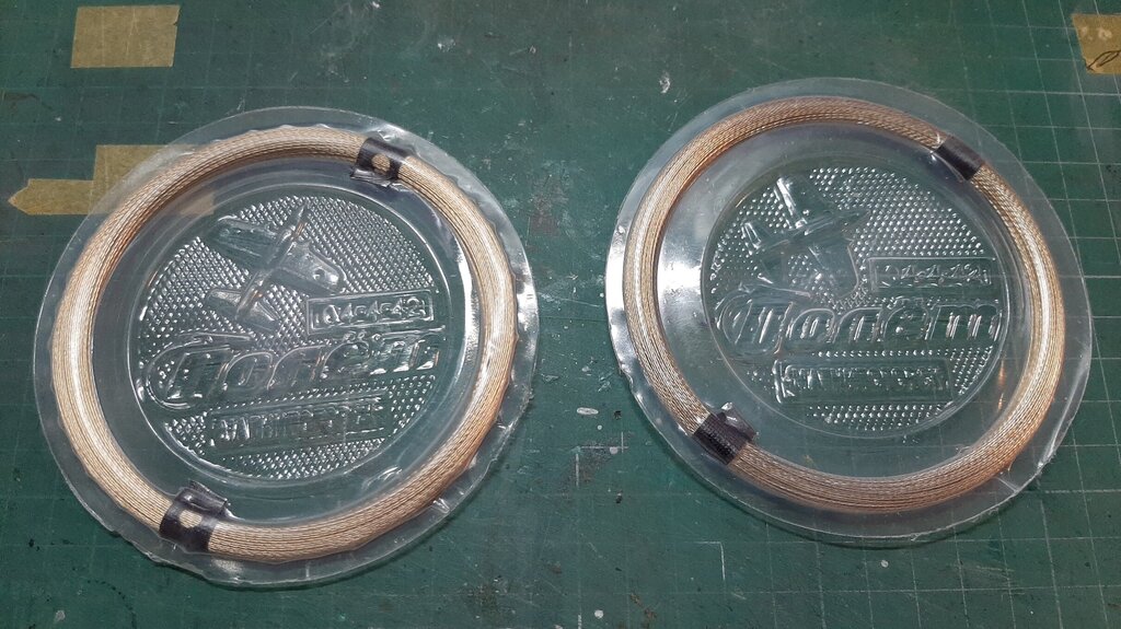

PiotrSzmagier Opublikowano 26 Lutego 2021 Autor Udostępnij Opublikowano 26 Lutego 2021 W końcu dotarły do mnie linki z Rosji. ? Odnośnik do komentarza Udostępnij na innych stronach Więcej opcji udostępniania...
