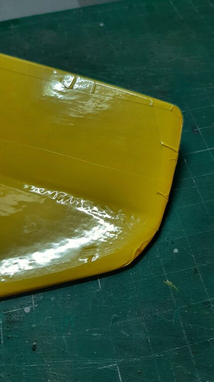

PiotrSzmagier Opublikowano 3 Maja 2021 Autor Opublikowano 3 Maja 2021 W dniu 1.05.2021 o 09:36, symon5 napisał: A czy problemem byłaby wymiana na gaźnik do uwięzi ? jak to mówią profeska Nie mam, dostępu do takiego gaźnika. Przepustnicę zwyczajnie cięgnem zablokuję. Nie mogę ogarnąć tego oklejania, użyłem folii oracover samoprzylepnej i podkładu pod nią, ale nie wychodzi mi to wcale do grzania używam opalarki.
Grzesiek Opublikowano 3 Maja 2021 Opublikowano 3 Maja 2021 Oracover samoprzylepny?Chyba oracel?Ciężkie to pokrycie jal diabli.Czeba było pokryć plyspanem lub japonką.Nie wiem co Ciebie podkusiło oklejać tym model jak i tak jest już ciężki .
PiotrSzmagier Opublikowano 3 Maja 2021 Autor Opublikowano 3 Maja 2021 9 minut temu, Grzesiek napisał: Oracover samoprzylepny?Chyba oracel?Ciężkie to pokrycie jal diabli.Czeba było pokryć plyspanem lub japonką.Nie wiem co Ciebie podkusiło oklejać tym model jak i tak jest już ciężki . Podkusiło mnie, bo myślałem że będzie szybciej i bez smrodu nitro, niestety model buduję w mieszkaniu. Test na sterze kierunku zrobiłem dokładnie tym - https://modelemax.pl/pl/oracover-orastick/27533-oracover-orastick-zolty-cadmium-033-cena-za-1
sylkub Opublikowano 3 Maja 2021 Opublikowano 3 Maja 2021 Piotrze , ja wszystkie swoje modele oklejam oracoverem na żelazko . Widzę ,że użyłeś żółtego koloru, niestety jest to jeden z cięższych kolorów do wykończenia ,ja ostatnio używam białego oracovera na żelazko. ozdoby skromne czerwone paski ,dodatkowo czerwone napisy. Orastic używam do ozdóbek i to w ograniczonej ilości ,trudno z ręki wyciąć równo. Przy odrobinie wprawy wychodzi nie żle. Zresztą będę miał modele w Tuszowie to zobaczysz. I jeszcze jedno Oralsticu się nie grzeje , jak sama nazwa mówi samoprzylepna .
