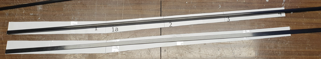

robertus Opublikowano 3 Maja 2021 Autor Opublikowano 3 Maja 2021 Dźwigar zrobiłem tak jak sobie wymyśliłem. Wyciąłem dźwigar z pianki i obmyślałem temat na żywo. Na zdjęciu jest płaskownik węglowy 12x2mm (waży 35g) i rurka węglowa 10/9mm (waży 25g) podaję wagi, może się komuś przyda. Wg mnie rurka jest wystarcza a lżejsza. Obudowałem rurkę elementami z pianki. Jak widać w przekroju udało się łamać rurkę tylko w centralnym miejscu. Tak wygląda dźwigar wklejony w element centropłata, tuż przed zaklejeniem góry. W przedniej cześci wklejony jest kawałem sklejki, jest to mocowanie do kadłuba. Z tyłu będą dwie śruby nylonowe. Skrzydło będzie w całości, ponieważ waga, waga i jeszcze raz waga 1
RAFALR30 Opublikowano 3 Maja 2021 Opublikowano 3 Maja 2021 ...i tak bez żadnego wzmocnienia w osi centropłata? Dźwigary jakoś połączyłeś ze sobą?
robertus Opublikowano 3 Maja 2021 Autor Opublikowano 3 Maja 2021 Naturalnie. Rurki są połączone ze sobą mniejszą rurką. Rurka w rurkę plus płaskownik z zewnątrz.
