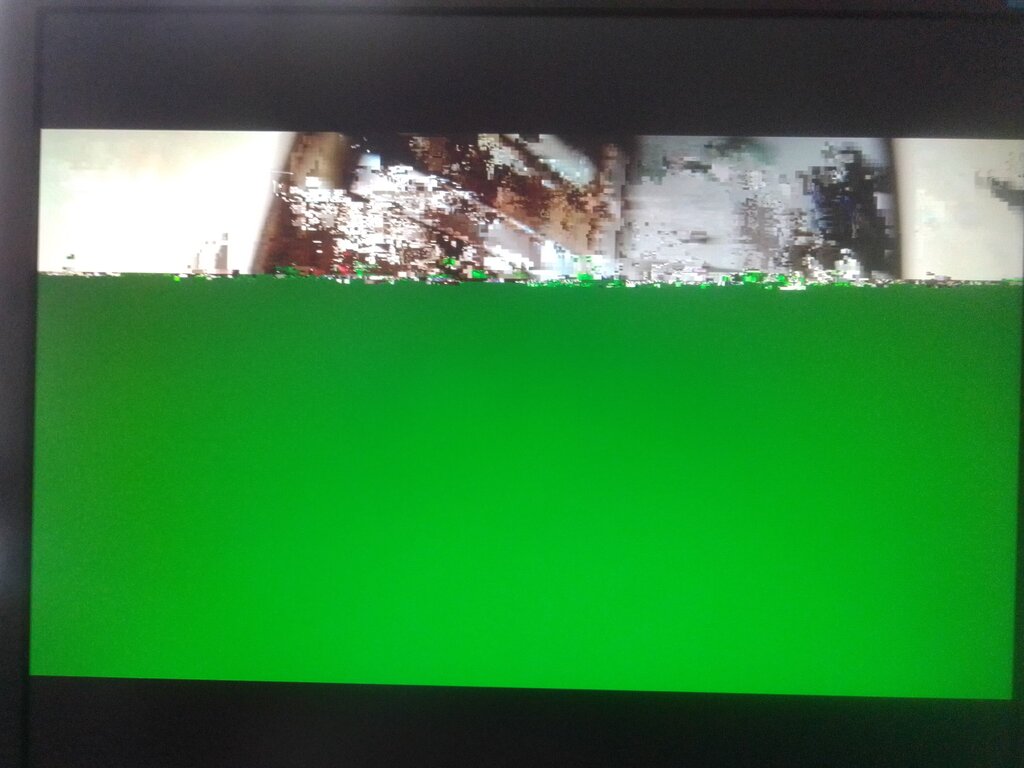

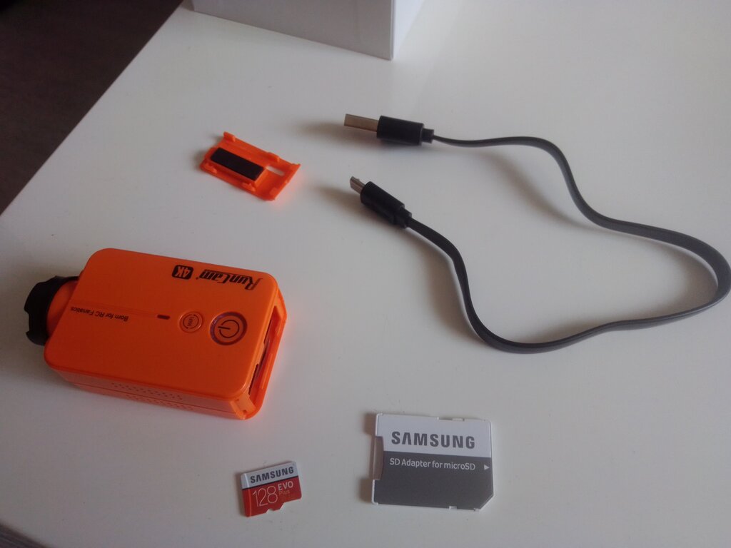

Atomizer Opublikowano 14 Lipca 2021 Opublikowano 14 Lipca 2021 Witam Dodaję nowy temat dotyczący RunCam2 4K Edition. Zakupiłem już drugą tego typu kamerę i za nic nie mogę jej uruchomić...postępuje zgodnie z instrukcją. Kamerę wcześniej naładowałem do momentu kiedy zgasła dioda. W kamerce zamontowałem dedykowana kartę mikro SD Sandisk Extreme Micro SDXC 128GB 160MB/s A2 V30 Nie wiem, może robię coś źle, ale postępując jak podane w instrukcji : Video Mode LED2: ( Blue) - In standy mode, short press the Power/Shutter button, with one beep and LED2 starting blinking per second, camera starts recording. - In video mode, short press the Power/Shutter button, with 2 beeps and LED2 staying blue, camera get back to standby mode. No i właśnie... włączam kamerę i jest ona w trybie czuwania... Krótko naciskam przycisk zasilania... i co ? no i nic się nie dzieje ! A powinien być sygnał dźwiękowy i kamera powinna rozpocząć nagrywanie. Łączę kamerę z komputerem i na dysku G nic nie ma. O co tu chodzi ? Czy ja robię coś nie tak ??? Tą drugą kupiłem w Chinach przez aliexpress , ponieważ w Polsce już nie znalazłem. Napisałem do RunCam, odpisali, że może to być problem karty... Zalecili sprawdzić na Samsung U3 128gb plus, wcześniej ją sformatować do FAT32. ?

Atomizer Opublikowano 17 Lipca 2021 Autor Opublikowano 17 Lipca 2021 Witam Zrobiłem tak jak mi kazali z RunCam. Kupiłem kartę, sformatowałem Kamerka uruchomiła się OK Robi zdjęcia OK Nagrywa filmy, jednak jakość nagrań powiedzmy, że mnie nie zadowala. Zaraz napisze do RunCam niech zabierają ten sprzęt. Nie mam zamiaru kupować wszystkich dostępnych na rynku kart i sprawdzać godzinami na której może raz na jakiś czas zadziała bądź nie.

Atomizer Opublikowano 18 Lipca 2021 Autor Opublikowano 18 Lipca 2021 Witam wszystkich ? Tak jak pisałem, więcej testów już nie będzie...bo czas zacznie być liczony w dniach tyle jej uwagi poświęciłem. Długie formatowanie jak i krótkie nić nie pomaga. Po którymś tam formatowaniu osiągnąć sukces ponieważ obraz wideo z nagrania był kompletny i czysty bez zakłóceń i zielonych obszarów. Ale niestety przerywał, klatkował , przeskakiwał nie wiem jak to nazwać. Tak kamerka to jakiś nieudany eksperyment. Zwykła za 50 zł działa od razu. Bez zająkania. Robię zwrot towaru. Najgorsza sprawa to że dwie karty microSD po 100zł pewnie też już do niczego nie będą się nadawały. Jest 20:15 i ciągle wieje. Czekam aż ucichnie to polatam trochę Messerschmitt BF109. Tym razem nagram film telefonem.
