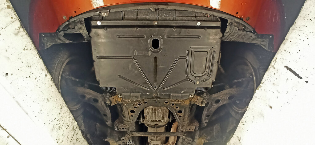

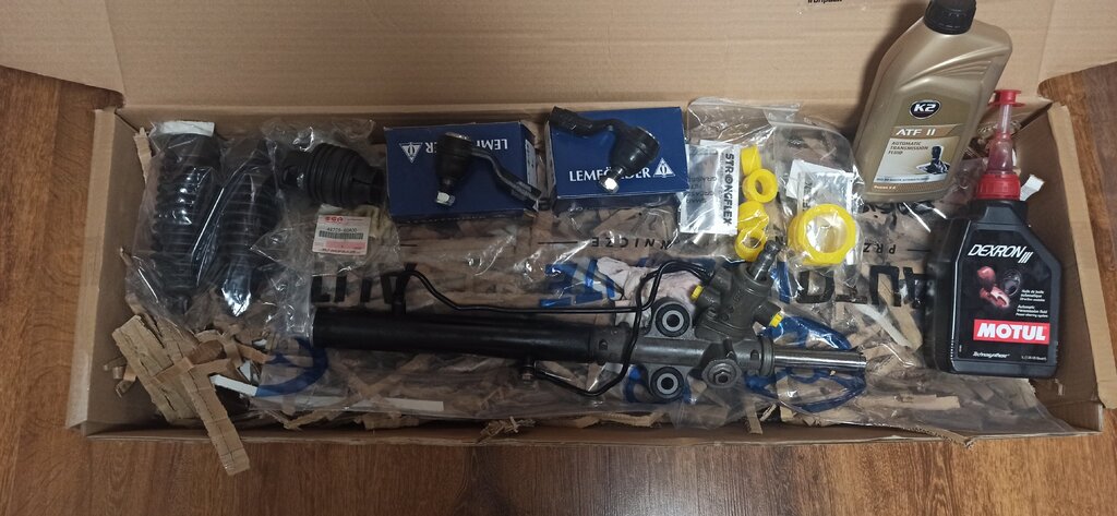

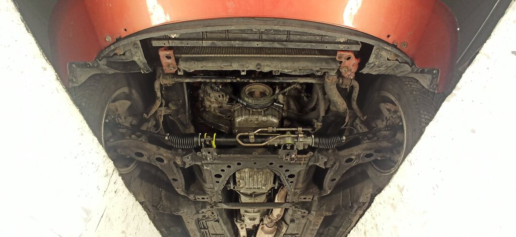

Ta odpowiedź cieszy się zainteresowaniem. czarobest Opublikowano 14 Marca 2023 Ta odpowiedź cieszy się zainteresowaniem. Opublikowano 14 Marca 2023 Dużo się działo ;). Niestety maglownica mi puszczała, ale akurat mam okazję dostępu do kanału, więc podjąłem się wymiany sam i o dziwo się udało mimo że mechanik ze mnie żaden i robię wszystko pierwszy raz, ale lubię takie rzeczy, to jakoś idzie . Wstawiłem regenerowaną, do tego zmieniłem osłonę krzyżaka (okazało się że pasuje od jakiegoś Suzuki - bo do Mazdy nie ma), samą maglownicę wrzuciłem na poliuretanach i zmieniłem końcówki drążków profilaktycznie (potem oczywiście geometria): (K2 w celach przepłukania układu) Tutaj po montażu maglownicy na poli (wiem, coś się poci, ale plam nie zostawia, a i po wymianie uszczelki pokrywy zaworów jest jakby lepiej): Dodatkowo trafiłem w końcu na osłonę silnika, więc i ją zamontowałem, bo bez niej leciał syf prosto na silnik, a niestety trafiło mi się też zerwać pasek od alternatora podczas jazdy - zapewne przez to, że mógł oberwać czymś - na szczęście wymieniłem na postoju w 30 minut robiąc to pierwszy raz i wróciłem do domu na kołach - to auto do napraw jest bardzo fajne, bo proste i dużo miejsca ;). Więc tu już z osłoną - no znacznie lepiej i zapewne poprawia to też przepływ powietrza przez chłodnicę. To rude to nie rdza jak by co, tylko psiknąłem tam wtedy woskiem ;). Z najnowszych rzeczy, to wymieniłem sobie olej w skrzyni (i wybieraku) i osłony wybieraka, bo były w złym stanie. A także tulejkę wybieraka, bo też miała delikatny luzik - teraz to chodzi jeszcze lepiej, a już było genialnie ;). Na dniach będę też montował drugi już wskaźnik, tym razem ciśnienia oleju, bo dokładną temperaturę wody już mam. Na koniec będzie temperatura oleju, ale to muszę kupić podkładkę pod filtr oleju z termostatem od razu, bo chcę też wrzucić chłodnicę. Poza tym mnóstwo planów, ale ogromna frajda z grzebania jest, a samo auto problemów nie sprawia. Maglownica mogła też pewnie jeszcze działać, ale zobaczyłem wyciek i stwierdziłem, że nie ma co czekać. Udało mi się też kupić oryginalny persening, wymienić antenkę elektryczną na działającą (nie słucham radia, ale bajer świetny ;)) i takie tam. Ogólnie auto już ma wszystko sprawne i z tego też jestem dumny i zadowolony, szczególnie że nie odwiedzała warsztatu . No i najważniejsze, daje frajdę z każdą jazdą, a w zimę to już w ogóle : Mam nadzieję, że wybaczycie ogrom tekstu i zdjęć, a to nie wszystko, ale po prostu kocham to auto i strasznie mnie jara wszystko z nim związane, a także to, że uczę się grzebać/naprawiać i udaje się ją robić na "igłę" własnymi rękoma . 5
