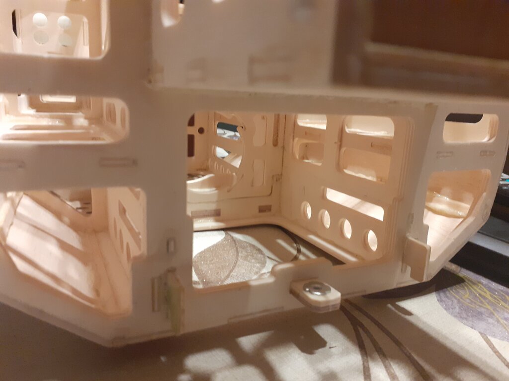

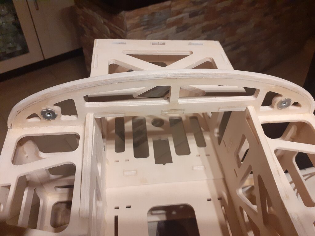

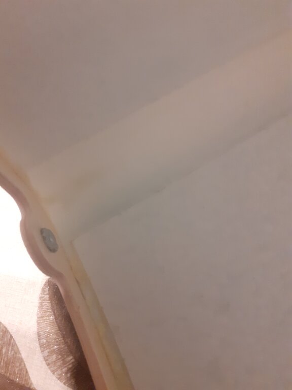

koniorc Opublikowano 3 Listopada 2021 Autor Opublikowano 3 Listopada 2021 Maska jest mocowana na 3 śrubki M4 ( 2 na górze i 1 na dole) oraz 2 haki sklejkowo-kompozytowe na dole. Rozwiązanie takie jak w wersji 2,7m. Ważne jest przy kryciu balsą kabinki wypuścić pokrycie min. 6mm do przodu tak aby licowało z maską.
enter1978 Opublikowano 3 Listopada 2021 Opublikowano 3 Listopada 2021 10 minut temu, extra67 napisał: Masz kolego fotki. Marek się zagalopował i zapomniał wypuścić balsę z kabinki.
extra67 Opublikowano 3 Listopada 2021 Opublikowano 3 Listopada 2021 Nie nie Wiesiu zrobilem to celowo aby uniknac przypadkowego zlamania podczas wkladania i zdejmowania kabiny.Ale zonk nakretki klowe gorne powinny byc na wredze maski.Juz poprawiam.
koniorc Opublikowano 4 Listopada 2021 Autor Opublikowano 4 Listopada 2021 Ja dodatkowo na górze wręgi kadłuba wkleiłem 2 tulejki mosìeżne tak aby śrubki trzymające maskę nie orały otworów we wrędze.

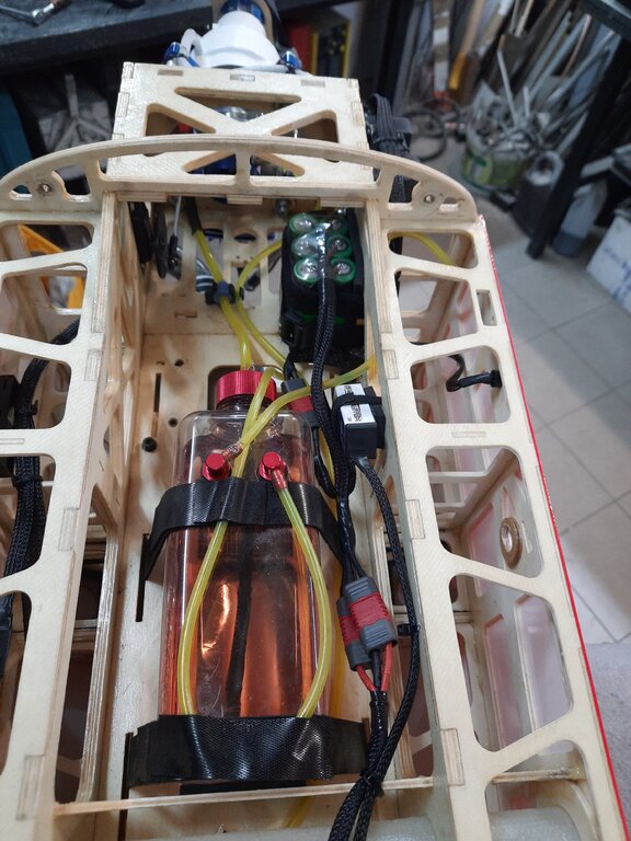

koniorc Opublikowano 6 Listopada 2021 Autor Opublikowano 6 Listopada 2021 Z ciekawych patentów jakie udało mi się przy tym modelu wymyśleć to dobry sposób na zrobienie systemu pull- pull. Okazało się że dostępne zestawy są za krótkie. Zakupiłem więc na znanym portalu stalkę do budowy przyponów wędkarskich o wytrzymałości 75 kG. Linka ma średnicę razem z koszulką z tworzywa 1 mm. Do tego specjalne wędkarskie szczypce do stalek i modelarska rurka mosiężna fi 3 x 0,5. Wygląda to tak dla przykładu po zaciśnięciu (ściskamy dość mocno jedną dłonią): i taki przyponik bez problemu wytrzymyje 52 kG naciągu (ten zielony kettlebell z tyłu waży 20 kg) a na modelu wygląda to tak: 1 3

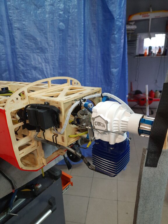

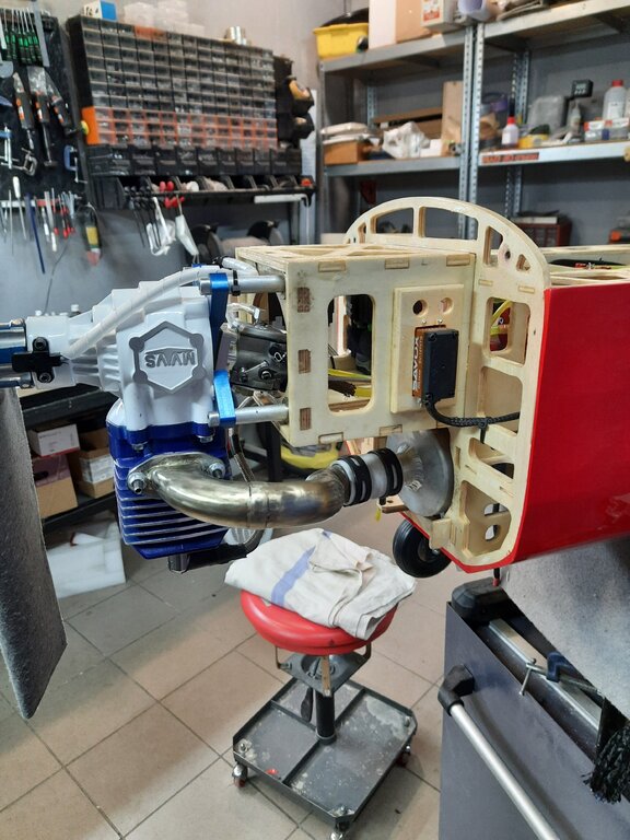

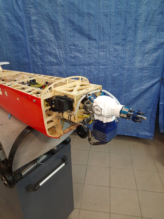

koniorc Opublikowano 27 Listopada 2021 Autor Opublikowano 27 Listopada 2021 No i niestety porażka. Silnik pracuje jak wcześniej, czyli na śmigle 24x10 tylko 6200 rpm. Logika by mówiła że coś jest źle albo z wydechem albo układem paliwowym. Pozbyłem się filtra paliwa, odpinałem rurkę odpowietrzającą i dalej to samo. Dziwi mnie tylko to że serwis pisał że śruba H powinna być odkręcona zgodnie z instrukcją 1 i 10 min albo mniej a odesłali silnik z odkręconą śrubą H na 1 i 3/4 czyli tak jak im wysłałem. Popatrzcie proszę na te zdjęcia, może zauważycie coś co mogłem źle zrobić.
Shock Opublikowano 27 Listopada 2021 Opublikowano 27 Listopada 2021 2 godziny temu, koniorc napisał: Logika by mówiła że coś jest źle albo z wydechem A zapłon w MvvS nie ma opcji 2 map zależnie od wydechu ? Nie posiadałem nigdy takiej benzynki ale cos tam o uszy mi się obiło o tym fakcie, chyba że temat już przerabiałeś...
koniorc Opublikowano 27 Listopada 2021 Autor Opublikowano 27 Listopada 2021 Tak, są 2 mapy. Przerabiałem to przed wysłaniem do serwisu. Serwis sprawdził silnik na takim samym tłumiku jak mój i moim module zapłonowym, silnik kręcił 7000 rpm. Ja nic nie zmieniając założyłem na model i mam 6200 rpm. Jutro jeszcze sprawdzę która mapa jest aktywna. Chyba już czas GP lub DA
enter1978 Opublikowano 27 Listopada 2021 Opublikowano 27 Listopada 2021 4 godziny temu, koniorc napisał: Jutro jeszcze sprawdzę która mapa jest aktywna. Chyba już czas GP lub DA Jedyne co mi do głowy przychodzi to że zrobili pomiar na innym śmigle niż ty, może jakieś mieli sprawniejsze śmigło. Co nie zmienia faktu że tak patrzę , obserwuję i analizuję , i pewnie nie tylko ja , i powiem ci że niesmak pozostał i po tym silniku i po tej reklamacji.
koniorc Opublikowano 28 Listopada 2021 Autor Opublikowano 28 Listopada 2021 Serwis silnik testowal na śmigle mejzlik 24x10 (7000 rmp) ja na fiali 24x10 (6200 rpm). Różnica 200-300rpm była by logiczna ale nie 800 rpm. Jeszcze do nich napisze bo prosili o informacje zwrotną ale naprawdę mnie dziwi dlaczego gaźnik po naprawie i testach miał nastawy takie jak im wysłałem z wyraźnie zawyżoną nastawą sruby H.
